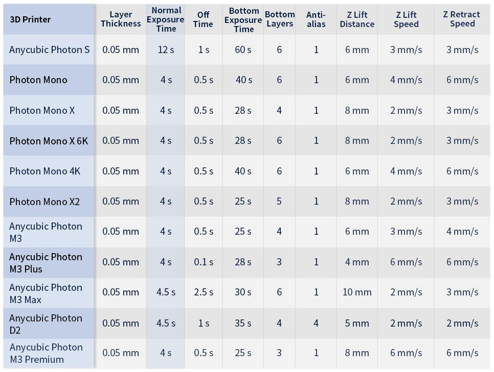

Selon l’imprimante, Anycubic recommande certains paramètres personnalisés pour cette résine dans un environnement à 25°C.
anycubic parametres resine
On retrouve ce tableau ainsi que, pour la durée d’exposition des couches normales, une formule basée sur les durées d’exposition des résines “standard”/”basic” et pour des températures d’impression plus basses :
The rule of thumb is exposure set at 25℃ (77°F):
High Clear Resin Normal Layer Exposure = Standard Resin Normal Layer Exposure×2+0.5 Second
If the temperature is lower, add 0.5 second exposure time per 5 ℃ (9°F) temperature drop at the first trial.
Extrait de “All You Need to Know About Anycubic High Clear Resin

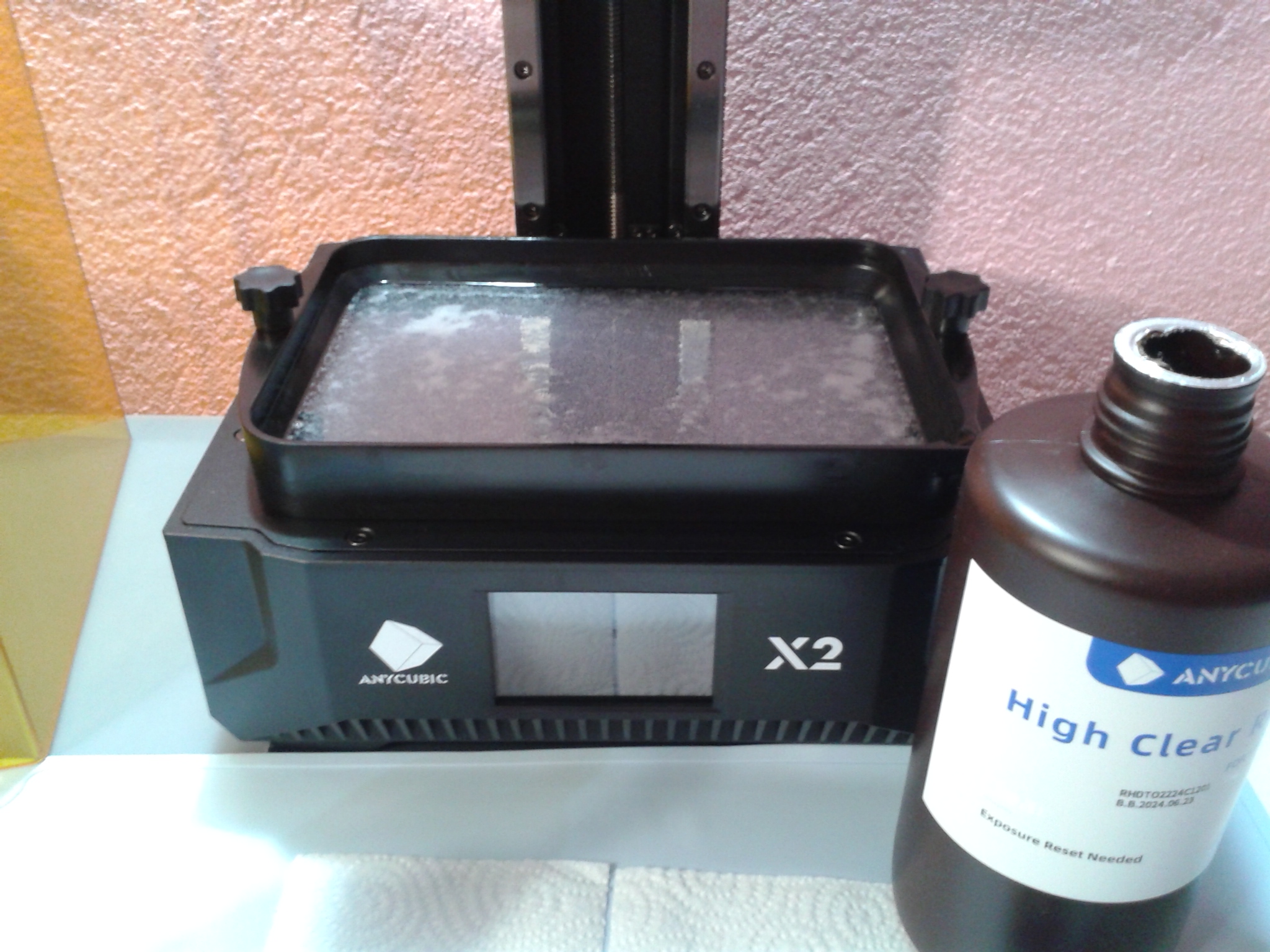

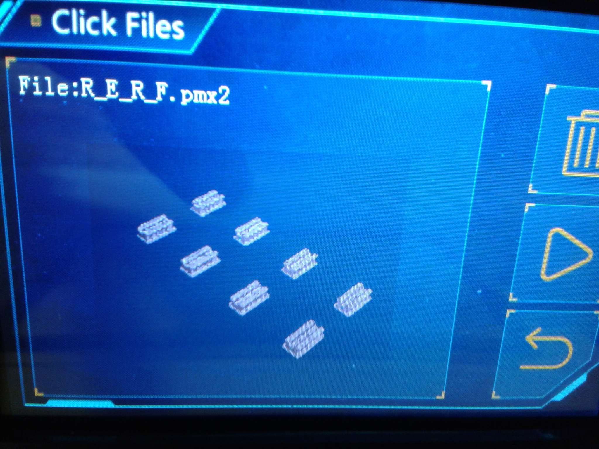

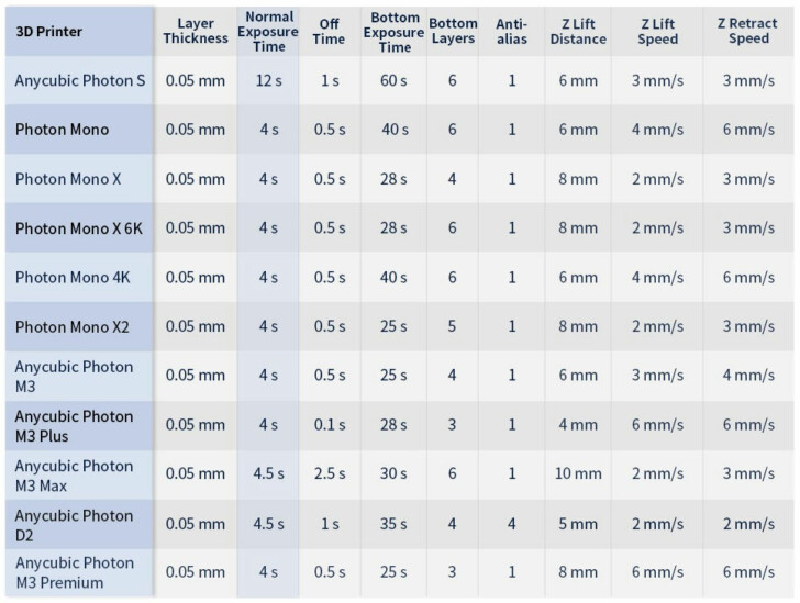

Pour trouver les durées d’exposition adaptées à cette résine sur mon imprimante, j’ai pris le temps de créer un fichier R_E_R_F (“Resin Exposure Range Finder”). Cela permet d’imprimer huit fois le même modèle mais avec une durée différente d’exposition selon leur position sur le plateau.
Résultat de mes essais d’impression des cônes de calibration (v2.0) de TableFlip Foundry, avec mon imprimante Anycubic Photon Mono X2 : dans un environnement d’impression à ~14°C, une valeur de 9 secondes pour la “durée d’exposition des couches normales” (“Normal Exposure Time”) semble être une valeur adaptée.

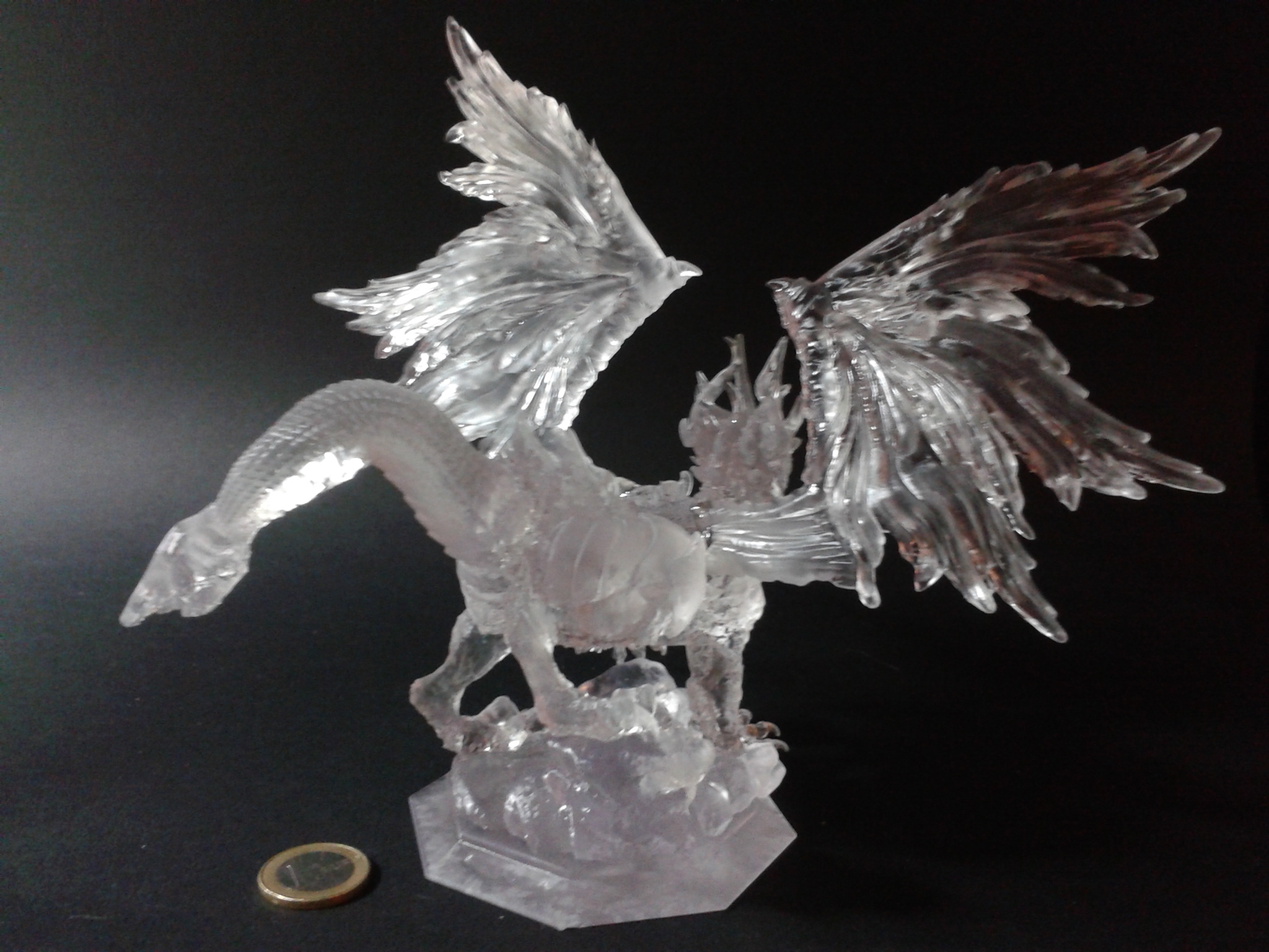

L’ensemble de mes impressions ont été tranchées avec Anycubic Photon Workshop, pour une hauteur de couche 0.05 mm, antialiasing désactivé et réalisé avec la résine “Anycubic Haute Résine Claire”.
Pour chaque modèle imprimé, on retrouve un bloc des photos après l’étape de nettoyage et séchage et un bloc des photos après avoir effectué un post-traitement pour retrouver la transparence maximale.

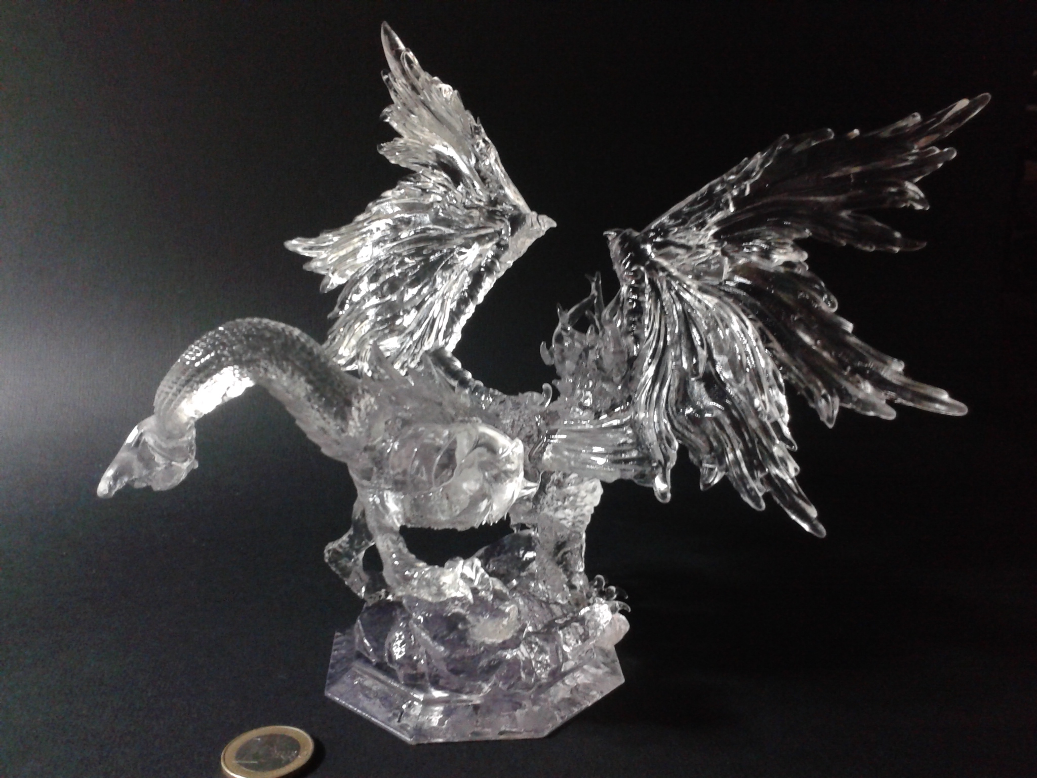

FREE Flamehorn Wyrmling” par “Dragons of the Lodge” :
Après application d’une couche de résine au pinceau et passage aux UV :

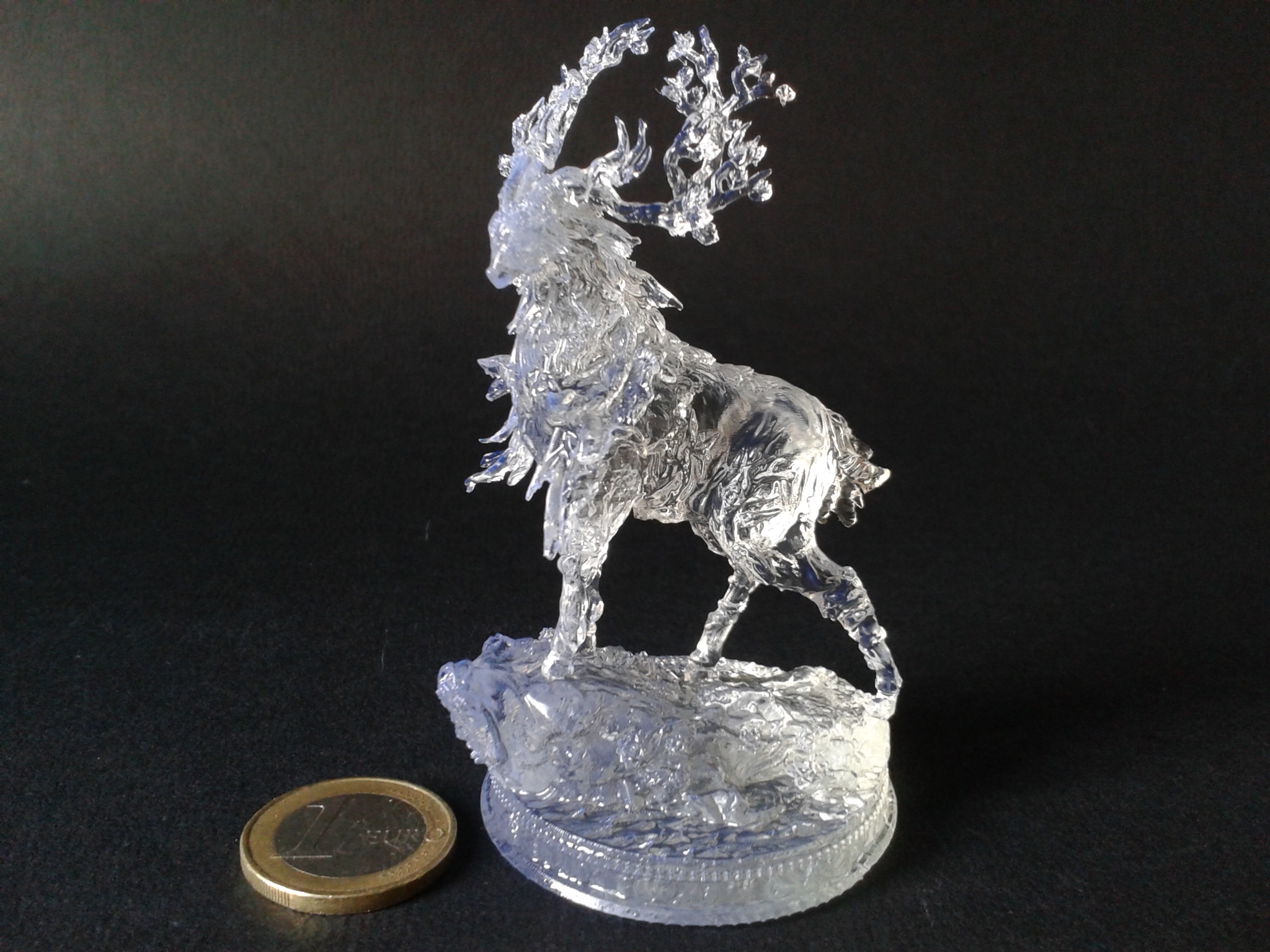

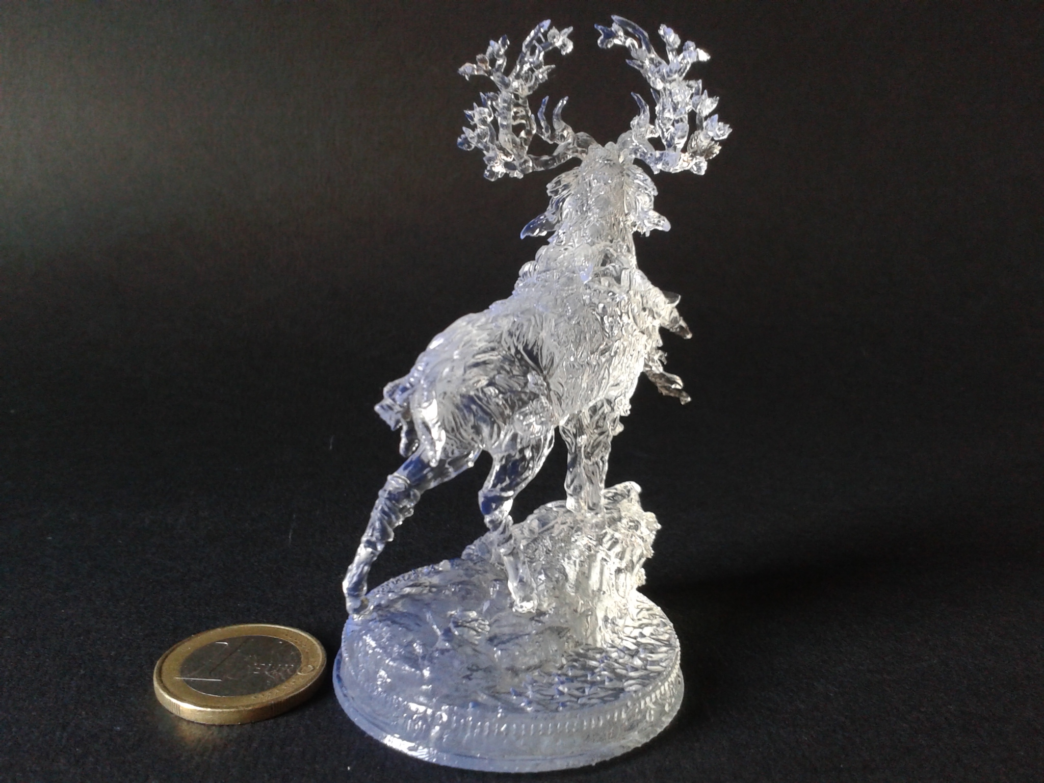

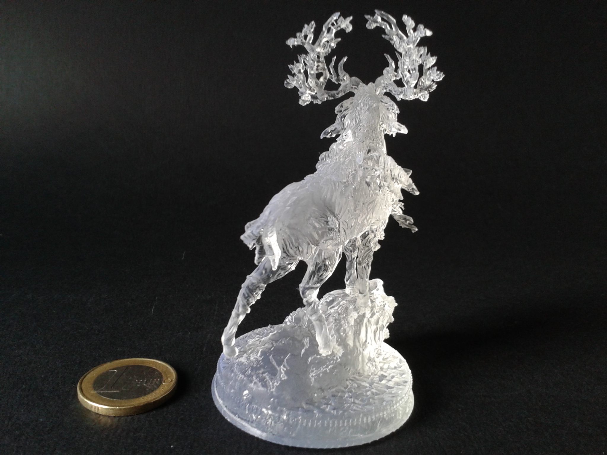

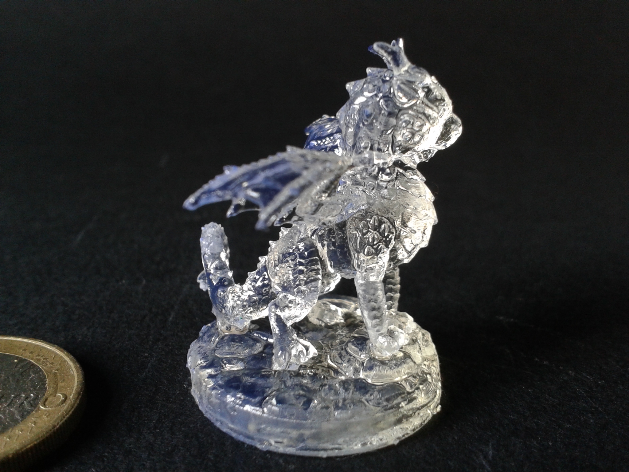

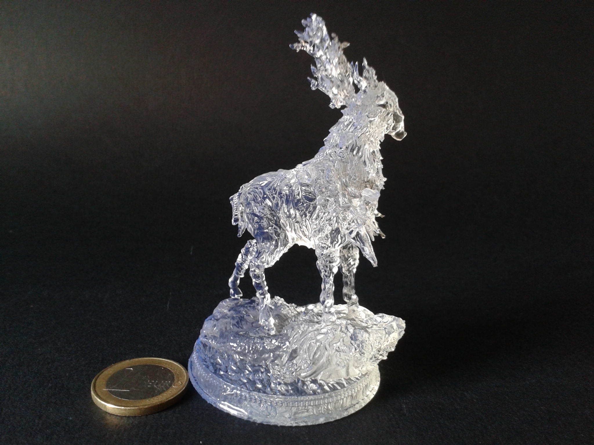

Gentle Forest Spirit – Gwynevel” par “DM-Stash” :

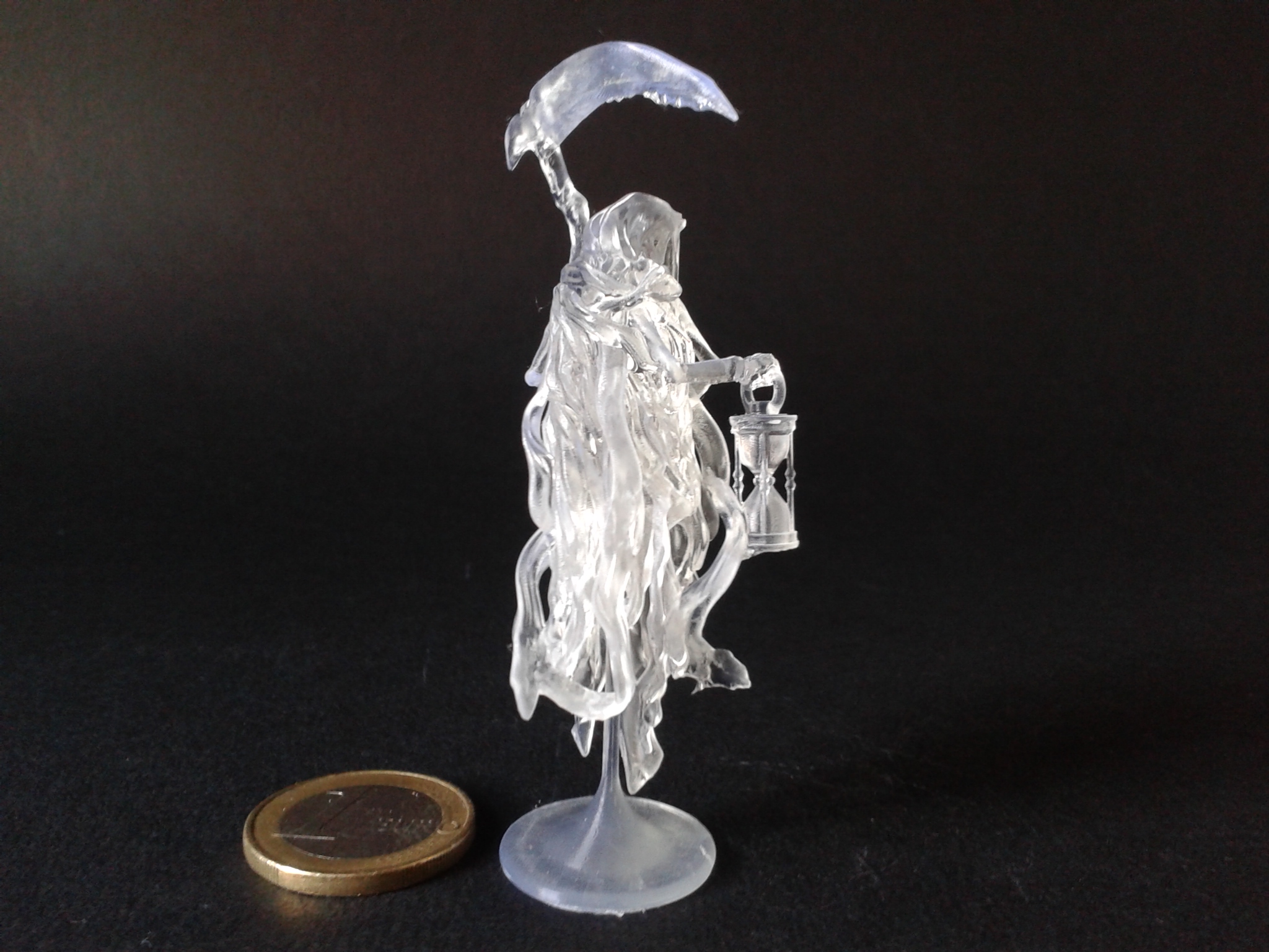

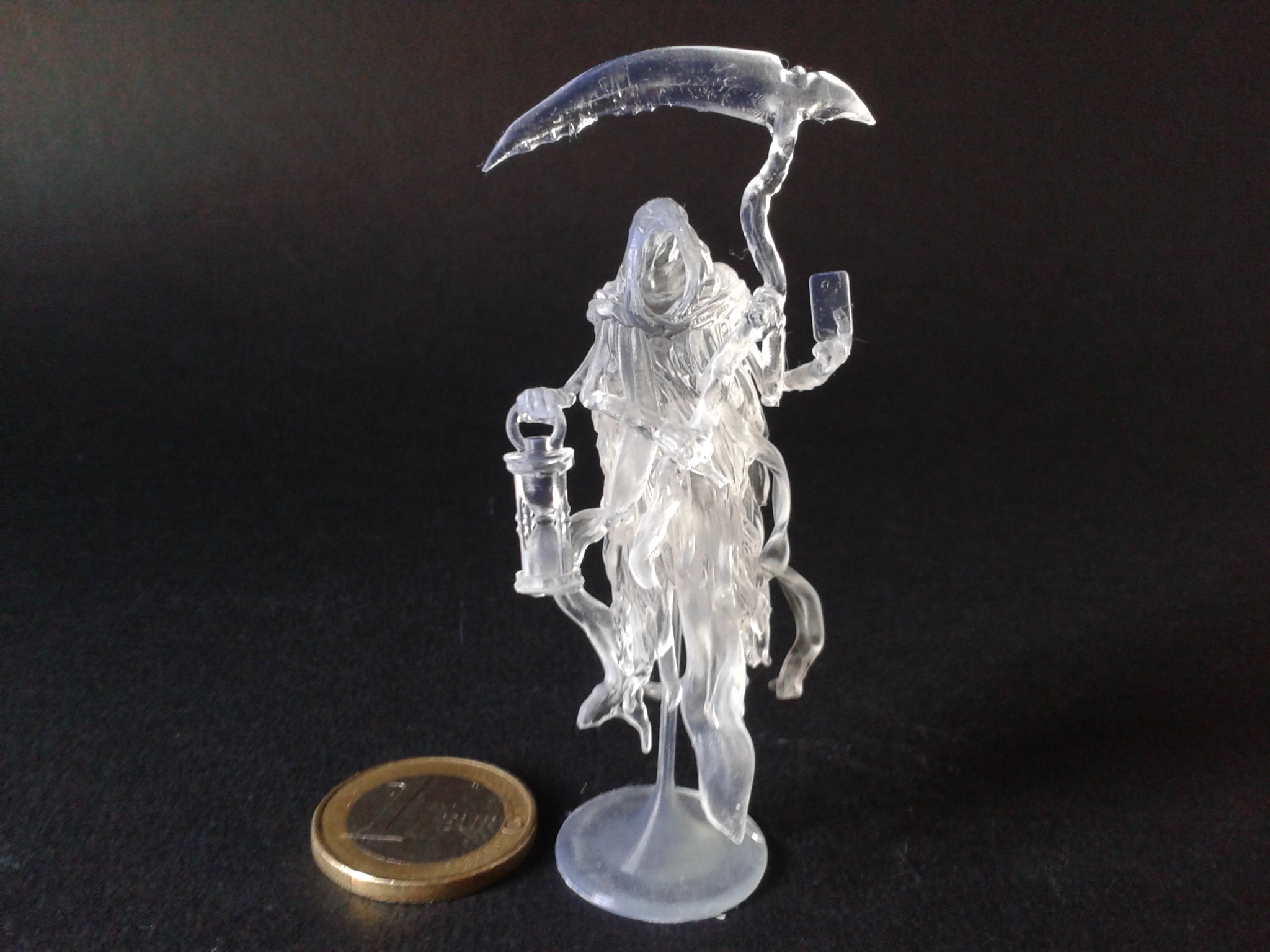

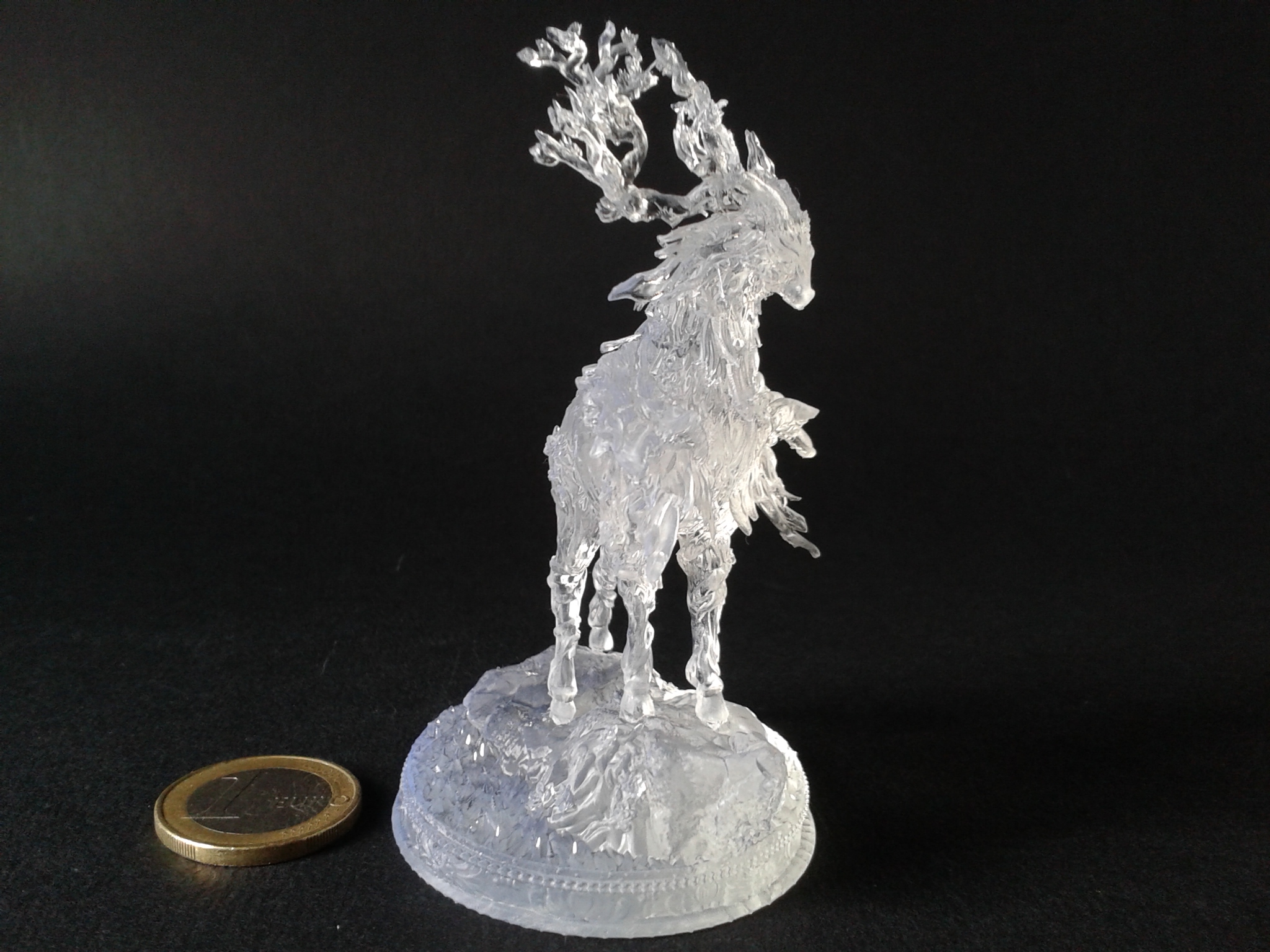

Reaper Wraith – Book of Beasts – Tabletop Miniature (Pre-Supported)” de “Yasashii Kyojin Studio” :

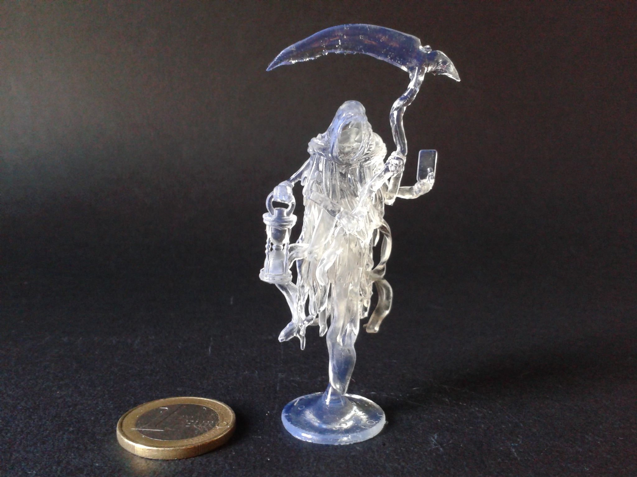

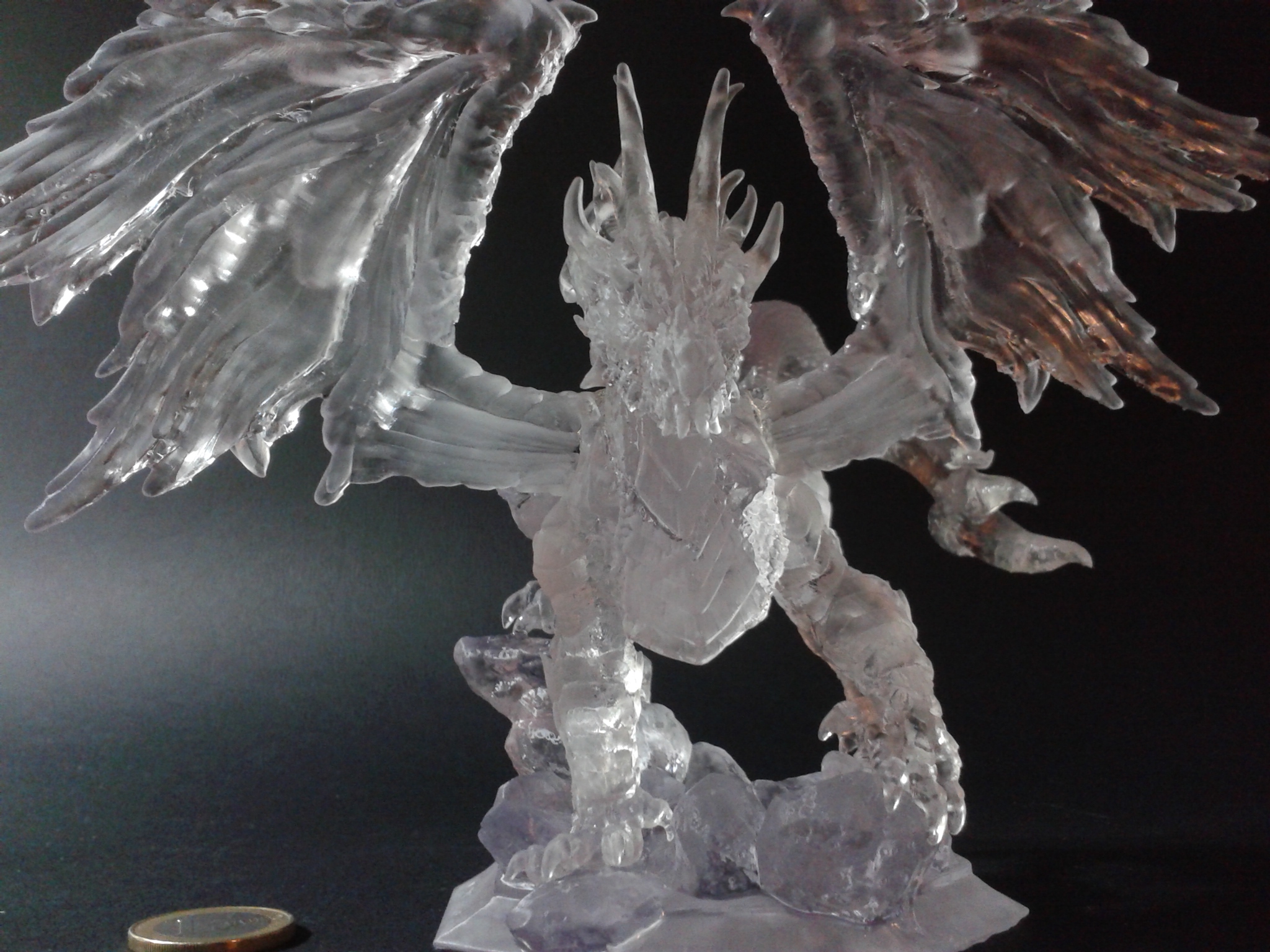

Ancient Lunar Dragon – Glanbeli” par DM-Stash :
Après passage aux UV et pulvérisation d’un vernis transparent brillant :

En fin d’impression et avant nettoyage, la transparence est magnifique. La résine, non solidifiée en surface, masque les micro-reliefs des voxels imprimés et les rayons de lumière traversent la surface sans être trop diffusés et donnent cette belle transparence.
Mais après nettoyage dans l’IPA et séchage, les micro-reliefs des voxels d’impression en surface reflètent et diffusent les rayons de lumière, ce qui donne un aspect blanchâtre / un voile laiteux.
Cette résine demande d’avoir un bac de nettoyage propre avec un produit de nettoyage qui n’a pas été souillé par une autre résine opaque ou colorée, afin de ne pas risquer de compromettre la transparence de la résine High Clear.
Plus l’impression est laissée longtemps dans l’IPA, plus elle ressort laiteuse après séchage. Il faut donc tenter de limiter au maximum la durée de nettoyage dans l’IPA, surtout si vous voulez appliquer une couche de cette résine au pinceau pour retrouver la transparence avant le “Cure” final.
Pour limiter la perte de détails lors de l’application de la couche de résine au pinceau, il est possible de fluidifier la résine avec de l’alcool IPA. Dans ce cas, il faudra alors bien laisser un temps de séchage pour permettre a l’IPA de s’évaporer avant l’étape du “Cure”.
Si vous voulez utiliser un vernis transparent après le “Cure”, bien souvent et selon les reliefs de l’impression, une durée de deux minutes de “Wash” ne suffisent pas et il faut répéter le nettoyage et/ou tamponner avec un pinceau sec pour “absorber” la résine non durcie avant de passer au “Cure” et d’appliquer le vernis transparent.

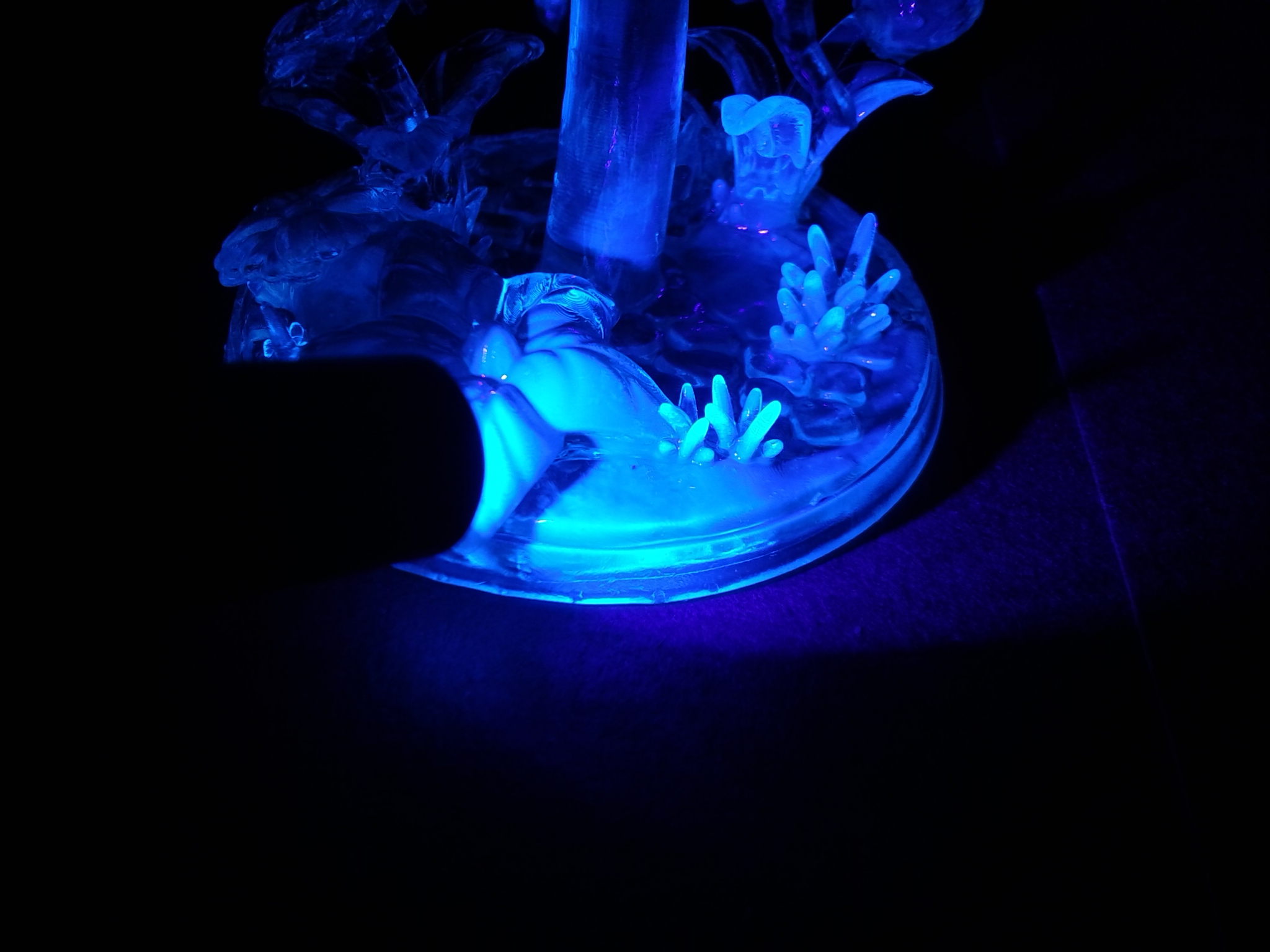

Pour le retrait des supports d’impression après un “Wash”, une source de lumière UV comme une torche LED UV, par exemple le Cure Beam de Phrozen, peut aider à mieux distinguer certains petits détails et bouts de supports difficiles à voir du fait de la transparence de la résine.
