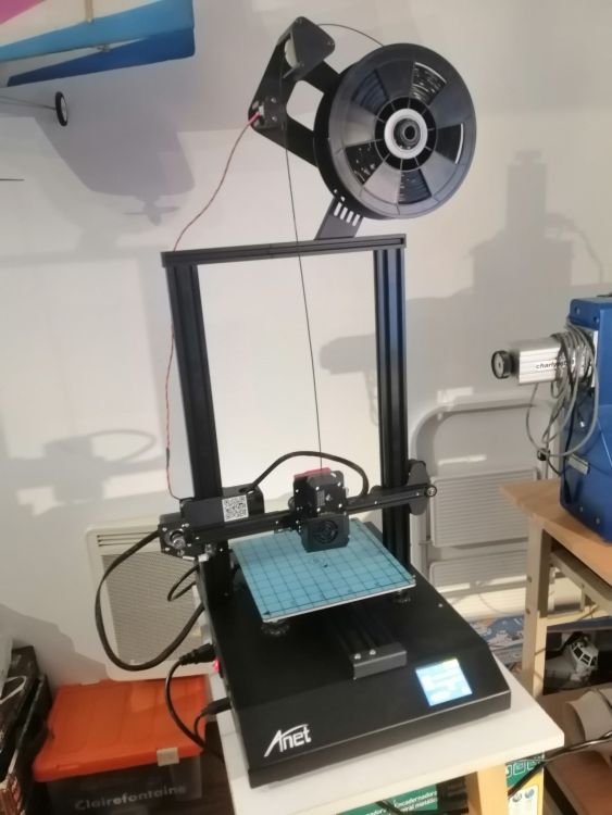

Bonjour à tous,
je suis limité en z sur mon imprimante ''anet ET4 pro'', j'ai changé les deux rail verticaux, tout fonctionne mais la course est limité par le Firmware apparemment.
Est-ce que quelqu'un saurait s'il est possible de modifié cela: les paramètres imprimante dans cura n'ont aucune influence sur la limite de course, et n'autorisent pas plus de 250mm.ET4Pro.thumb.jpg.9748608ad6868cca3bb314d4d93833c1.jpg

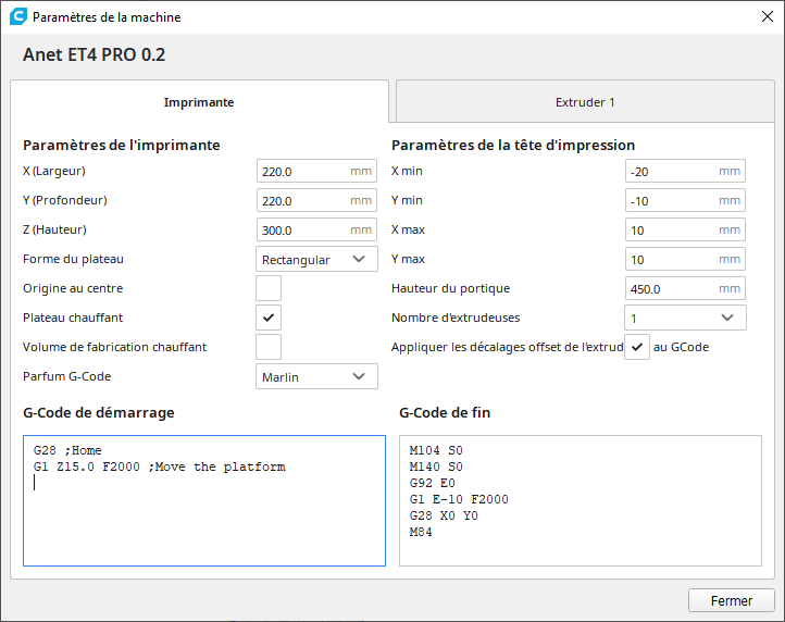

excusez-moi je suis retraité, donc âgé, quand on parle ''g-code de démarage'' c'est celui créé par ''cura'' pour charque pièce?
heureusement il n'y a que deux pièces concernées pour le ''Fouga magister'', plus de 250mm en Z.
il y a 19 minutes, Billandco a dit :
pas exactement mais c'est pas loin. 🙂
Par "g-code de démarrage", je parle de celui dans les paramètres du profil de l'imprimante sous Ultimaker Cura ( il est interprété et mis au début du fichier .gcode quand tu tranche un fichier 3D sous Ultimaker Cura.)
  Dans le préférence de Ultimaker Cura, sur les Imprimantes, sélectionner (voir activer) la tienne, puis cliquer "Paramètres de la machine" et là tu devrais voir un écran avec une zone texte nommé "G-Code de démarrage"
( bien remarquer que sur une ligne ce qui suit un caractère point virgule ";" est un commentaire
et normalement il n'y a qu'une unique commande g-code par ligne ... )

ça donne cela?
j'y crois super, mais pour info, je ne peux pas déplacer en Z au delà des 250mm en déplacement seul avec ''surveiller, contrôle de l'imprimante''
mais si ça fonctionne pour mes pièces c'est super!
autre petit point, peut-on modifier le ''-20 en X'' dans paramètres de la tête d'impression?
il y a 5 minutes, Billandco a dit :
Seulement si tu sais ce que tu fait 😉

Sinon, oui c'est normal ( c'est aussi, pour cela que la solution de recompiler un firmware et plus propre ) le firmware ne permet pas depuis le menu de la machine de dépasser les limites (sauf éventuellement après avec passé la commande cité pour lui dire de les ignorer )
