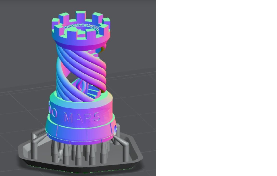

vap38 Posté(e) Mars 10, 2023 Partager Posté(e) Mars 10, 2023 (modifié) La meilleure façon de se protéger d'une casse c'est de réaliser des supports sur une base spécifique d'éjection . Voici ce que nous pouvons obtenir avec des supports manuels et une élévation de 5mm avec une base d'adhérence et des chanfreins de décollages sur le pourtour. cette méthode garantie un décollement parfait avec une spatule sans cassure ! J'ai un truc pour amplifier la force de la spatule ! je la place tangent au sujet au contact du chanfrein ; avec ma main gauche je maintien le tout la plaque sur une surface équipée d'un papier absorbant. Mon pouce gauche vient au contact de la lame à mis distance pour créer un point fixe. Ma main droite équipée de la spatule imprime un geste rotative vers le bas de la pièce qui permet d'amplifier la force d'éjection de la pièce. Attention que la lame soit bien au contact et // au support. je pense réaliser un jour un système à imprimer en PLA pour faire un amplificateur de force. rinçage à l'eau 5minutes. laisser sécher environ 15 minutes et secouer doucement pour éjecter les gouttes en surplus. contrôle visuel si plus de gouttes alors passer ensuite la pièce aux UV 2 à 3 minutes et voilà mettre des gants pour manipuler ! Modifié (le) Mars 10, 2023 par vap38 1 Lien vers le commentaire Partager sur d’autres sites More sharing options...

amundsen Posté(e) Mars 11, 2023 Partager Posté(e) Mars 11, 2023 Je ne vois pas où sont les chanfreins de décollage. Cela m'intéresse beaucoup car je dois imprimer des pièces fines. Lien vers le commentaire Partager sur d’autres sites More sharing options...
PPAC Posté(e) Mars 11, 2023 Partager Posté(e) Mars 11, 2023 (modifié) Il y a 4 heures, amundsen a dit : Je ne vois pas où sont les chanfreins de décollage. Pour avoir des chanfreins sur le "raft" et/ou les bases des supports, c'est selon le trancheur ... tu utilise quoi actuellement comme trancheur ? Modifié (le) Mars 11, 2023 par PPAC Lien vers le commentaire Partager sur d’autres sites More sharing options...

amundsen Posté(e) Mars 13, 2023 Partager Posté(e) Mars 13, 2023 Le 11/03/2023 at 21:08, PPAC a dit : Pour avoir des chanfreins sur le "raft" et/ou les bases des supports, c'est selon le trancheur ... tu utilise quoi actuellement comme trancheur ? Je suis sur Lychee (version gratuite). Lien vers le commentaire Partager sur d’autres sites More sharing options...
PPAC Posté(e) Mars 13, 2023 Partager Posté(e) Mars 13, 2023 à l’instant, amundsen a dit : Je suis sur Lychee (version gratuite). Malheureusement, il me semble que dans la version gratuite de Lychee Slicer, il n'y a pas de possibilité d'avoir des bases de supports avec un chanfreins. ( seulement dans la version pro payante ) Contrairement avec la version "basic" (gratuite) de Chitubox ( Support Setting, Bottom, Platform Touch Shape : Skate ) Lien vers le commentaire Partager sur d’autres sites More sharing options...
amundsen Posté(e) Mars 13, 2023 Partager Posté(e) Mars 13, 2023 Est-ce que Chitubox peut exporter des fichiers au format Anycubic (désolé j'ai oublié le nom de l'extension de fichier) ? Lien vers le commentaire Partager sur d’autres sites More sharing options...
PPAC Posté(e) Mars 13, 2023 Partager Posté(e) Mars 13, 2023 (modifié) il y a une heure, amundsen a dit : Est-ce que Chitubox peut exporter des fichiers au format Anycubic (désolé j'ai oublié le nom de l'extension de fichier) ? Oui, Chitubox (basic ou pro) embarque un plugin "AnyCubic.CHplugin" qui permet cela ... ( Si il n'y a pas ta machine sous Chitubox, il faut alors demander sur le discord de Chitubox pour avoir le lien vers le dernier AnyCubic.CHplugin qui la contient ) Modifié (le) Mars 13, 2023 par PPAC 1 Lien vers le commentaire Partager sur d’autres sites More sharing options...
