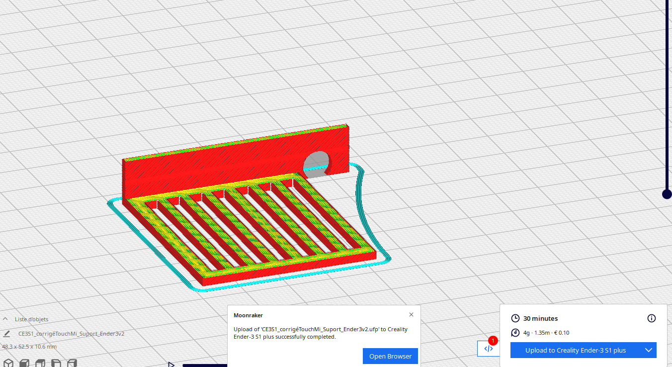

@hotpiaf Posté(e) Mars 11, 2023 Auteur Partager Posté(e) Mars 11, 2023 (modifié) Bonsoir, merci pour ta réponse mais oui c'est bien celui la et le stl n'est pas bon. Ia partie basse de l'impression (bas + trou de fixation) ne passe pas sous cura et ne s'imprime pas A croire que je suis le seul a utiliser un Touchmi avec une ender 3v2... Au pire ce sera retour a l'envoyeur et commande d'un Creality qui est fait pour. C'est dommage le coté made in France était plutôt cool mais bon j'ai pas plus de temps que ca en ce moment a consacrer a ça. Bonne soirée. Modifié (le) Mars 11, 2023 par @hotpiaf Lien vers le commentaire Partager sur d’autres sites More sharing options...
hyoti Posté(e) Mars 11, 2023 Partager Posté(e) Mars 11, 2023 il y a 11 minutes, @hotpiaf a dit : Bonsoir, merci pour ta réponse mais oui c'est bien celui la et le stl n'est pas bon. Ia partie basse de l'impression (bas + trou de fixation) ne passe pas sous cura et ne s'imprime pas A croire que je suis le seul a utiliser un Touchmi avec une ender 3v2... Au pire ce sera retour a l'envoyeur et commande d'un Creality qui est fait pour. C'est dommage le coté made in France était plutôt cool mais bon j'ai pas plus de temps que ca en ce moment a consacrer a ça. Bonne soirée. Voilà une version corrigé avec 3D builder, le slice avec CURA ne pose pas de problème, je vais faire un test d'impression. corrigéTouchMi_Suport_Ender3v2.stl 1 Lien vers le commentaire Partager sur d’autres sites More sharing options...

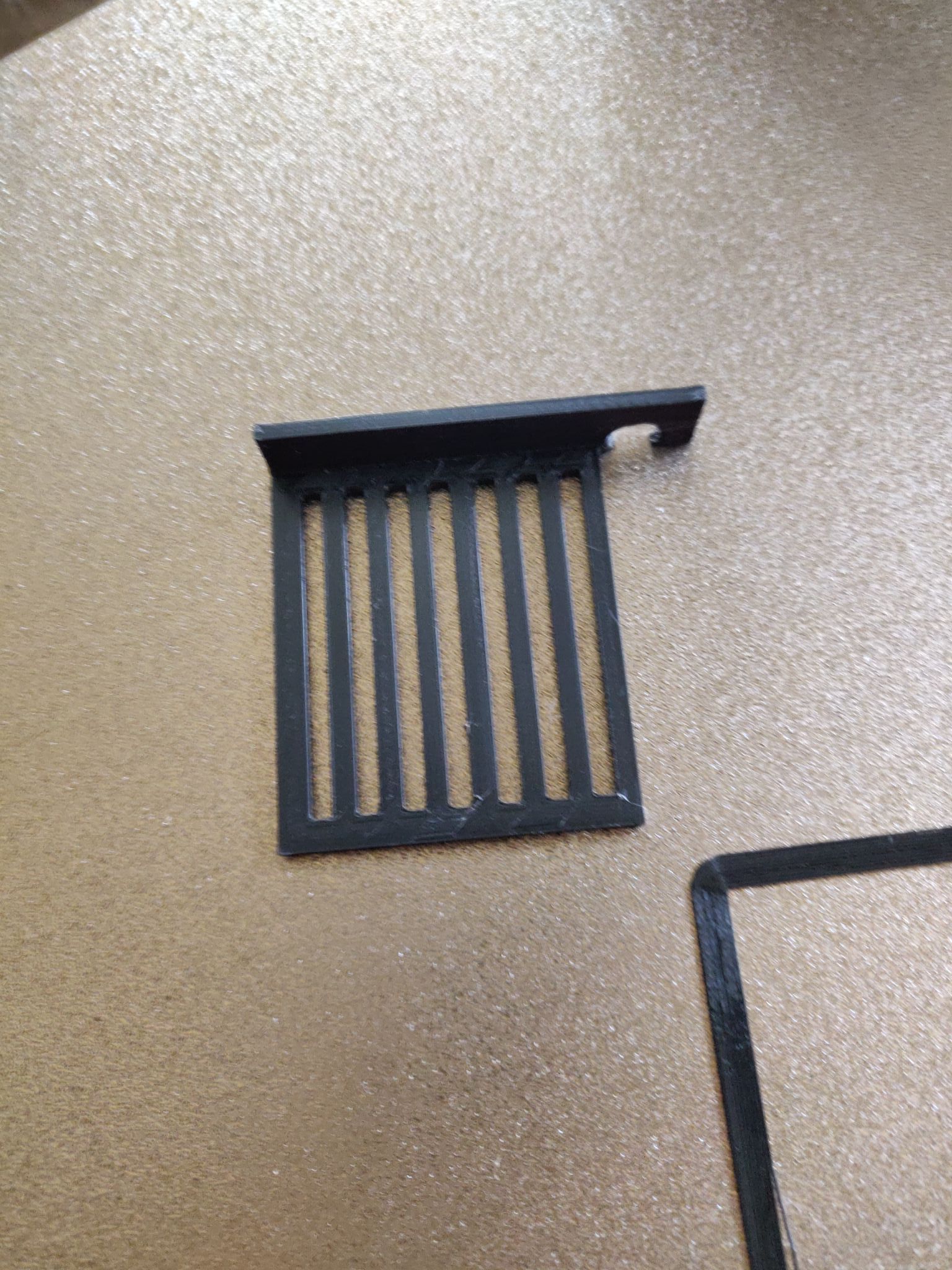

hyoti Posté(e) Mars 12, 2023 Partager Posté(e) Mars 12, 2023 il y a 4 minutes, @hotpiaf a dit : Merci beaucoup a toi, je lance l'impression dans l'après-midi et te tiens aux nouvelles mais c'est vraiment sympa de ta part Je l'ai imprimé pas de PB mais met une bordure, elle s'enlève facilement, avec une jupe la partie externe où il y a le trou de vis risque de tomber avant la fin. 1 Lien vers le commentaire Partager sur d’autres sites More sharing options...

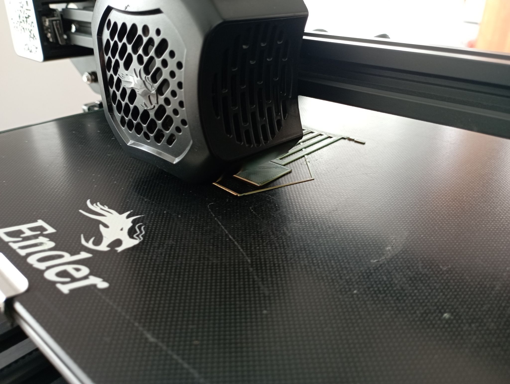

@hotpiaf Posté(e) Mars 12, 2023 Auteur Partager Posté(e) Mars 12, 2023 J'ai lancé l'impression en suivant tes conseils, y a plus qu'a. Par contre je ne sais pas pourquoi et je n'ai jamais eu ca avant mais parfois la jupe est faite n'importe comment a l'impression alors que sur Cura tout est normal... Je ferais l'essai avec une autre carte sd si jamais c'est elle qui décorne mais je n'ai jamais eu ce probleme auparavant. Lien vers le commentaire Partager sur d’autres sites More sharing options...

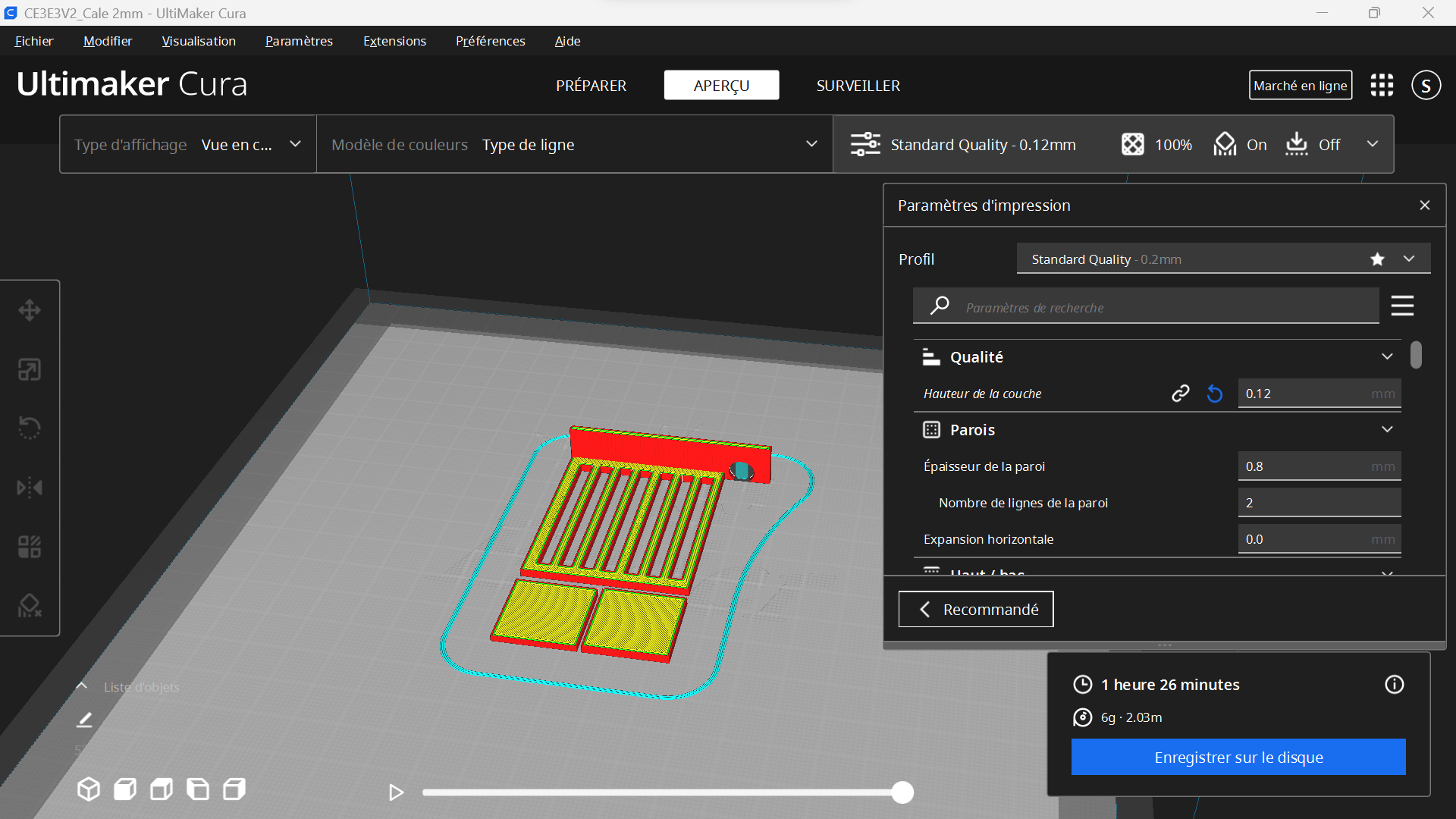

hyoti Posté(e) Mars 12, 2023 Partager Posté(e) Mars 12, 2023 (modifié) il y a une heure, @hotpiaf a dit : J'ai lancé l'impression en suivant tes conseils, y a plus qu'a. Par contre je ne sais pas pourquoi et je n'ai jamais eu ca avant mais parfois la jupe est faite n'importe comment a l'impression alors que sur Cura tout est normal... Je ferais l'essai avec une autre carte sd si jamais c'est elle qui décorne mais je n'ai jamais eu ce probleme auparavant. Ah oui il est bizarre ton slice, tu as rajouté des cales à l'impression ? Ma jupe était normale. mets plutôt une bordure, avec la jupe le bout était parti. augmente l'épaisseur des parois la pièce va vite, elle peut être pleine. Modifié (le) Mars 12, 2023 par hyoti Lien vers le commentaire Partager sur d’autres sites More sharing options...
@hotpiaf Posté(e) Mars 12, 2023 Auteur Partager Posté(e) Mars 12, 2023 Oui j'ai rajouter deux cales a l'impression, une en 1.5mm et l'autre 2mm pour pouvoir calibrer au mieux le palpeur du TouchMi. Je sais pas pourquoi mon slicer ou mon imprimante me fait ce genre de truc bizarre de temps en temps, comme j'ai chercher a imprimer la pièce a l'horizontale et donc la pivoter c'est peut être ca C'est relancé, je verrais bien une fois fini et je n'ai pas de jupe qui traverse la pièce d'un bout a l'autre, c'est déjà ça ^^ Lien vers le commentaire Partager sur d’autres sites More sharing options...
@hotpiaf Posté(e) Mars 15, 2023 Auteur Partager Posté(e) Mars 15, 2023 Nickel, j'ai installer le Touch-mi. Merci encore pour ton aide Lien vers le commentaire Partager sur d’autres sites More sharing options...
