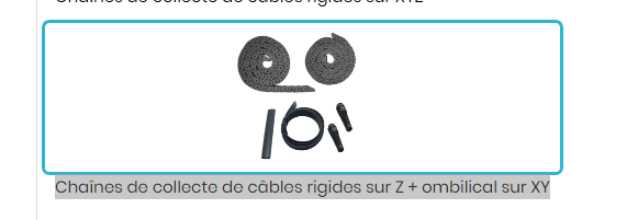

Savate Posté(e) Mars 15, 2023 Partager Posté(e) Mars 15, 2023 Vu que tu as une EBB42 (Carte qui relie la tête avec 4 fils) prend plutôt les options ci dessous La carte pour les fin de course X et Y ne servira plus à rien avec les chaines ombilical sur XY et ça pour les chaines : 1 Lien vers le commentaire Partager sur d’autres sites More sharing options...
Morganne46 Posté(e) Mars 15, 2023 Auteur Partager Posté(e) Mars 15, 2023 @Savate C'est fais, j'ai plus qu'à cliquer sur validé Lien vers le commentaire Partager sur d’autres sites More sharing options...
