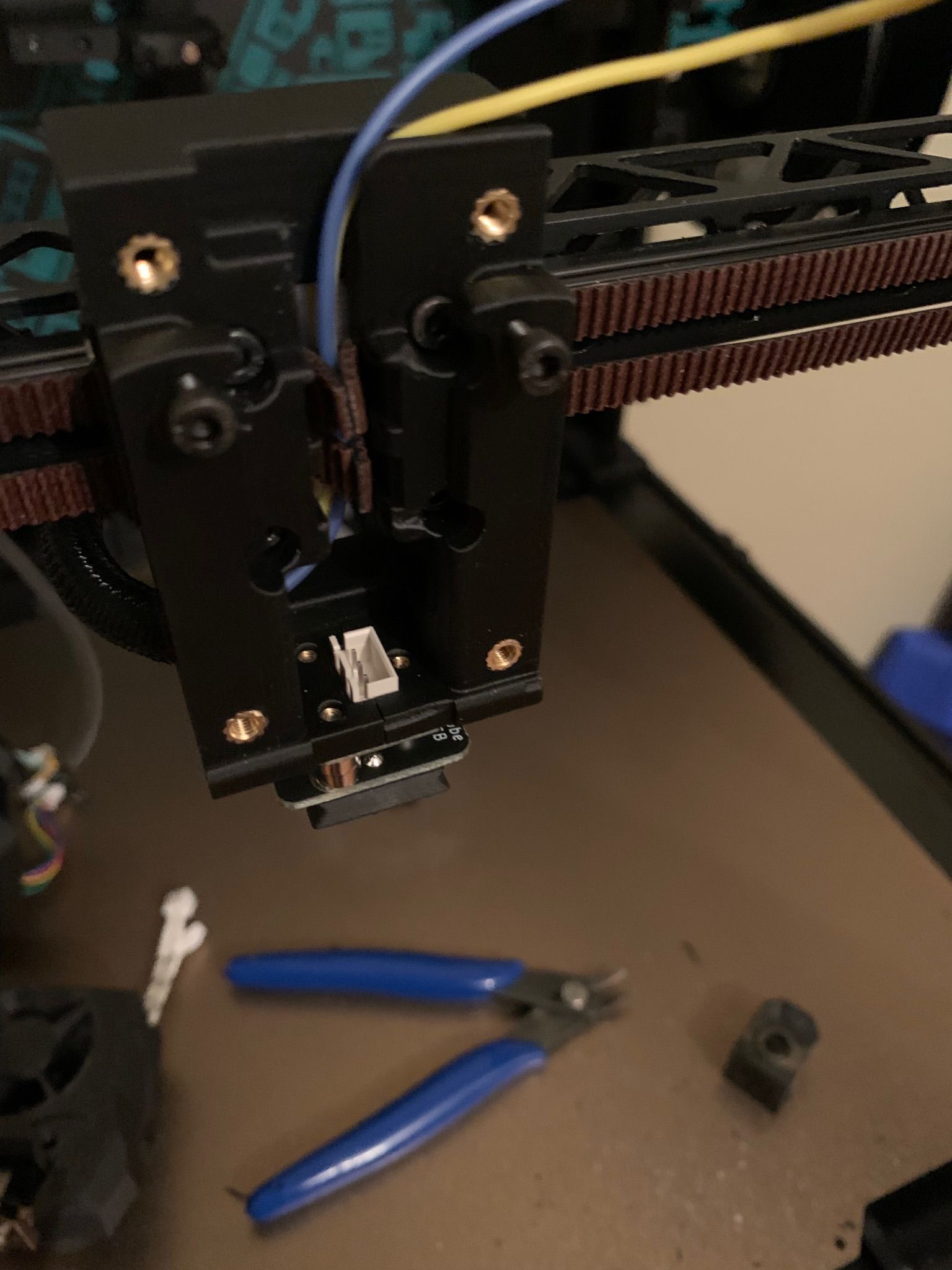

Hein quoi ? Bah à priori avec un amplificateur ça règle le problème et la v1.1 pourrait aussi régler le problème, dans le fond pour le moment je fais avec je suis plus occuper à refaire le support sur le SB de la klicky, parce que le système d'origine avec les deux inserts c'est de la merde.
Sur la N°2 il n'a jamais bougé d'un poil le support, sur les autres j'ai toujours le capteur à induction ...
Bah déjà les insert c'est pas dingue je trouve, en tout cas pour un truc qui a vraiment besoin d'être maintenu, et j'ai toutes les vis du SB qui se retrouve lâche après plusiurs impressions. Et à chaque fois c'est pareil.
Tu peux pas me dire que je ne sers pas assez, j'ai réussi à commencer à sortir un insert de son logement 🤣.
Et je le vois bien, je suis obligé de changer mon switch offset.
J'ai essayé le frein filet, mauvaise idée quand j'ai voulu démonter j'ai 2 insert qui se sont mis à tourner dans le plastique.
Conclusion, écrou carré (faut mod les pièces et klicky fixée) au X_carriage.

il y a 2 minutes, methylene67 a dit :
si, mais quand c'est à l'opposé de la force de serrage (sur les pieds - de l'imprimante -  les inserts ne posent aucun problème par exemple)
Et le seul endroit ou ils sont 'à l'envers' c'est sur le chariot du SB (mais pour le moment je n'ai rien à lui reprocher)

il y a 2 minutes, Savate a dit :
Tout à fait, d'ailleurs je me demandais pourquoi sur le X carriage ils ne les ont pas foutu à l'arrière. N'empêche que sur le "charriot klicky" ils sont entre deux pièces en plastique ça n'empêche pas les vis de se desserrer.
il y a 1 minute, methylene67 a dit :
c'est ça qui est bizarre, le système de fixation est le même que pour le capteur à induction et sur la 2.4 N°1 il n'as jamais bougé d'un poil (et pourtant elle commence à avoir un paquet d'heure de vol).
Bah ouais mais ce n'est pas une vue de l'esprit je la bouge même légèrement à la main en appuyant par dessous sur les aimants.
Et les 4 vis de la face du SB c'est pareil.
