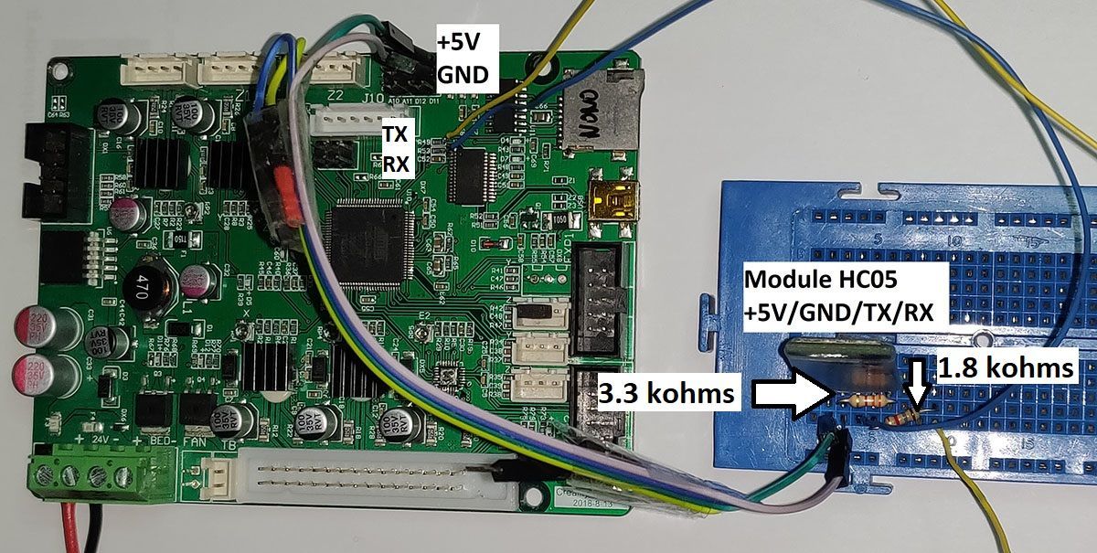

Histoire d'être sûr que je ne t'ai pas vendu du rêve 🥴, j'ai fait un test avec:
  • un module HC-05: je te conseille d'utiliser un HC-06 qui n'aura pas besoin d'être paramétré puisqu'il ne fonctionne qu'en esclave
  • un module USB bluetooth: CSR 4.0 (dispo ici ou )
Le câblage est celui-ci:
Citation
J'ai ajouté un pont diviseur de tension pour que le signal d'entrée sur RX du module soit de 3.3V (ici, avec une résistance de 1.8 kohms et de 3.3 kohms)

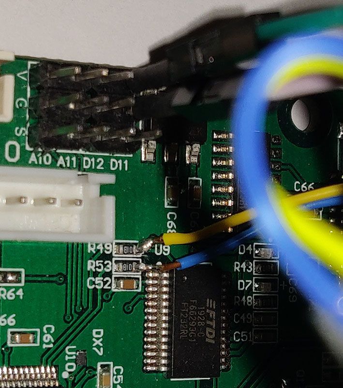

un petit détail coté carte-mère:
Citation
La communication s'est établie sans problème (envoi de commandes et réception de réponses OK).
Je ne suis pas allé jusqu'à programmer la carte avec VS code mais il ne devrait pas y avoir de soucis.

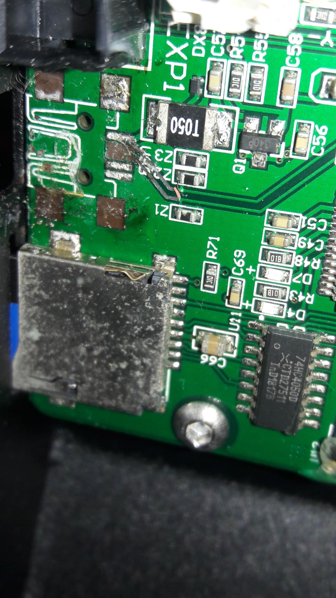

J'ai poursuivi les tests, ou plutôt la réparation de la carte-mère puisque j'ai arraché la métallisation 😱 d'une des 2 résistances sur laquelle j'ai soudé un fil relié eu module USB.😭
J'ai donc constaté que:
  1. comme tu l'as dit, le flashage du bootloader est inutile si tu flashes un nouveau firmware via l'ICSP, à moins d'utiliser la version avec bootloader, je pense (...with_bootloader.hex)
  2. je n'ai pas réussi à flasher la carte mère en utilisant le module bluetooth (HC05) 🥴, contrairement à ce que j'espérais. Il ne pourra donc servir qu'à échanger des informations
  3. le flashage du bootloader n'a été possible qu'en utilisant une ancienne version d'arduino IDE (1.6.0). Je n'ai pas réussi avec la dernière version V1.x (V1.8.19) 😩

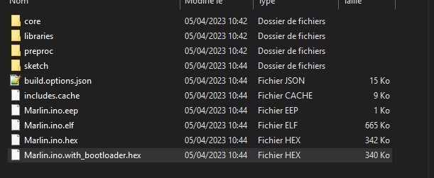

il y a 41 minutes, pommeverte a dit :
C'est une question que je m'étais posée pour laquelle je n'ai jamais eu de certitude car il me semble (ça fait longtemps) que la version .hex avec le nom «with_bootloader» était plus petite en taille ce qui ne me paraissait pas «logique» (firmware+bootloader normalement > firmware seul, non ?).
Lien vers le commentaire
Partager sur d’autres sites
Salut,
Il y a 6 heures, fran6p a dit :
C'est bizarre, avec grbl, c'est assez cohérent. Je constate que:
  • le firmware sans bootloader fait 87Ko
  • le firmware avec bootloader fait 105Ko
sachant que le bootloader fait 21Ko
Je viens de tester avec un vieil Arduino (1.8.7) portable et pour un Marlin compilé c'est l'inverse chez moi :
Bizarre 🤔
Salut,
J'ai compilé un Marlin V1.1.9 avec arduino IDE V1.8.3. Effectivement, la version sans bootloader pèse 306 Ko (313 885 octets) contre 305 Ko ( 312 488 octets) pour la version avec bootloader.
En ouvrant les firmwares dans notepad++, on s'aperçoit que le début du firmware avec bootloader contient la totalité du firmware sans bootloader. Le bootloader se situant à la fin du fichier.
En utilisant l'extension Hex Editor, on constate qu'à chaque fin de ligne du firmware sans bootloader, il y a les caractères CR + LF alors que seul le LF est présent sur le firmware avec bootloader. Cette différence explique "l'écart négatif" de taille des fichiers (le nombre de CR est supérieur à la taille du bootloader).
Dans mon test avec le firmware GRBL, le nombre de CR est inférieur à la taille du bootloader, d'où "l'écart positif".
Modifié (le) par pommeverte

Bizarre tout de même la manière de procéder d'Arduino, un coup le fin de ligne est codé (CR+LF) l'autre coup (LF) 😱
Donc avec Arduino sur les deux fichiers .hex, celui portant le nom «with_bootloader» contient le chargeur de démarrage en plus du firmware.

Désolé, j'ai un peu perdu le fil 😅. Tu utilises quel firmware?
Est-ce que tu penses recevoir le module bluetooth dans les prochains jours? il sera utilise pour faire des tests.
Au niveau du flashage du firmware:
  • avec quel arduino fais-tu les tests?
  • est-ce que tu peux décrire le câblage?
Ce serait intéressant de pouvoir flasher le firmware sans passer par arduino IDE.
