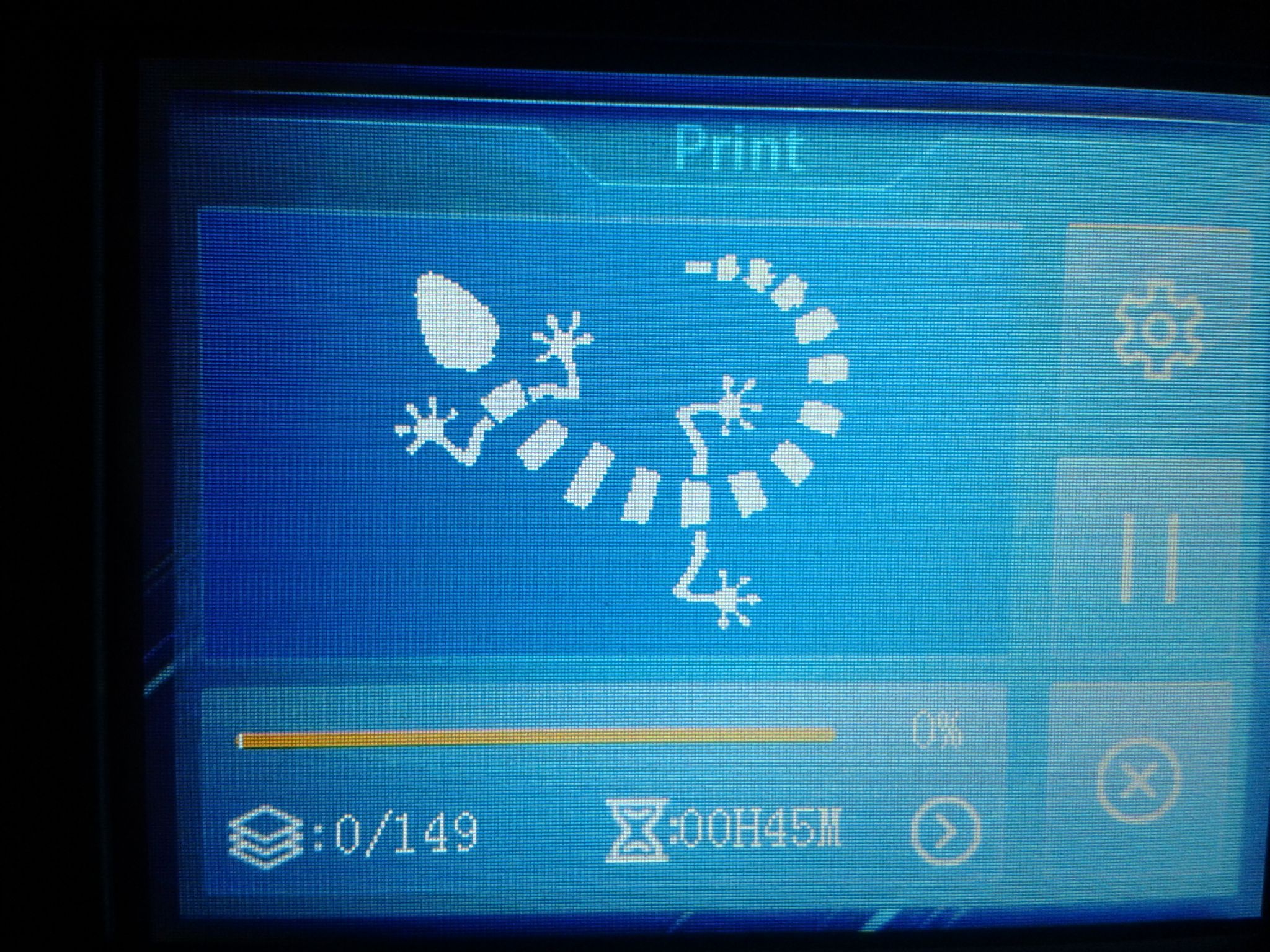

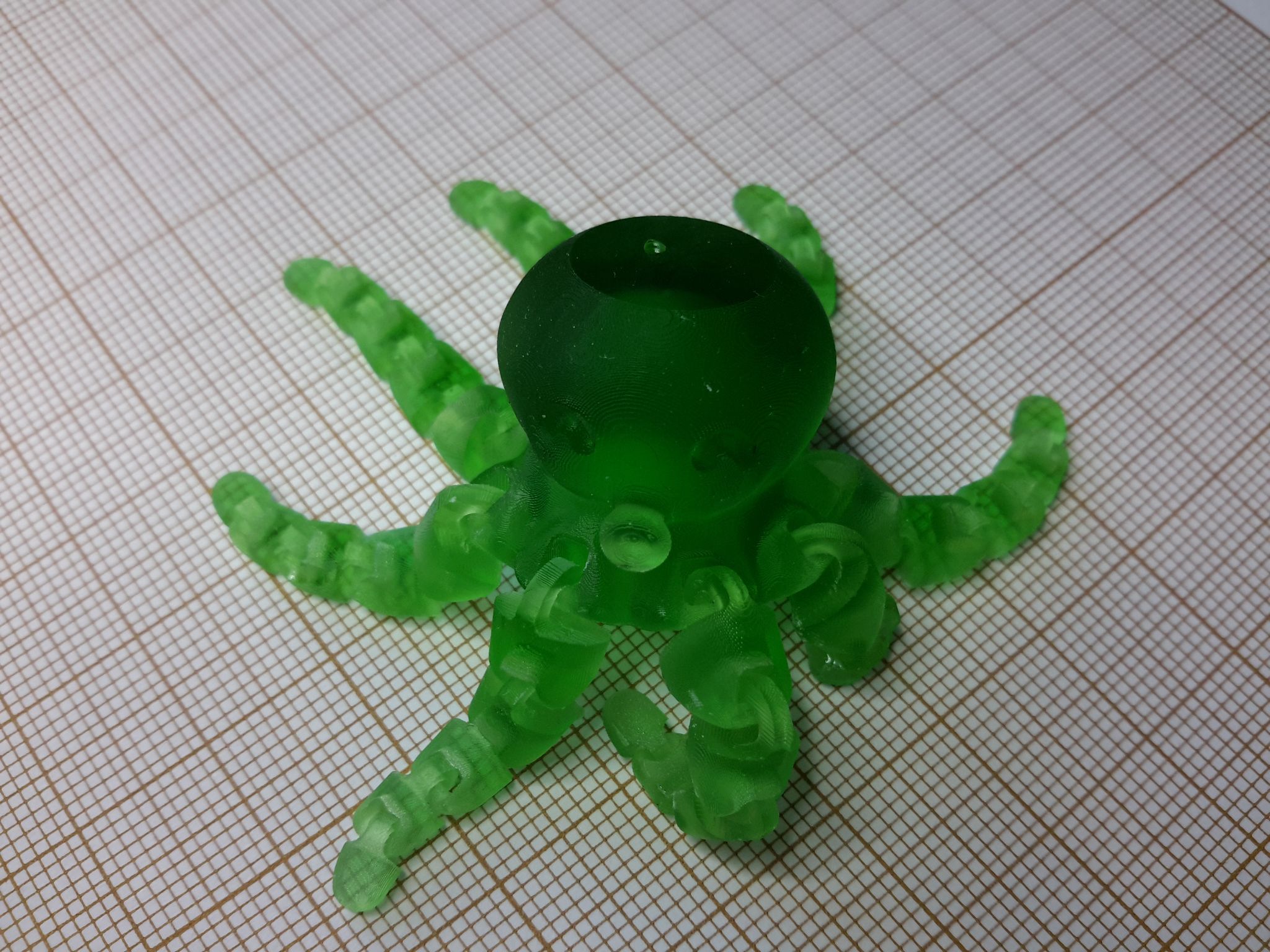

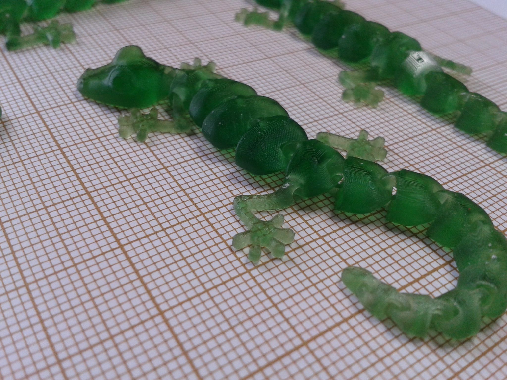

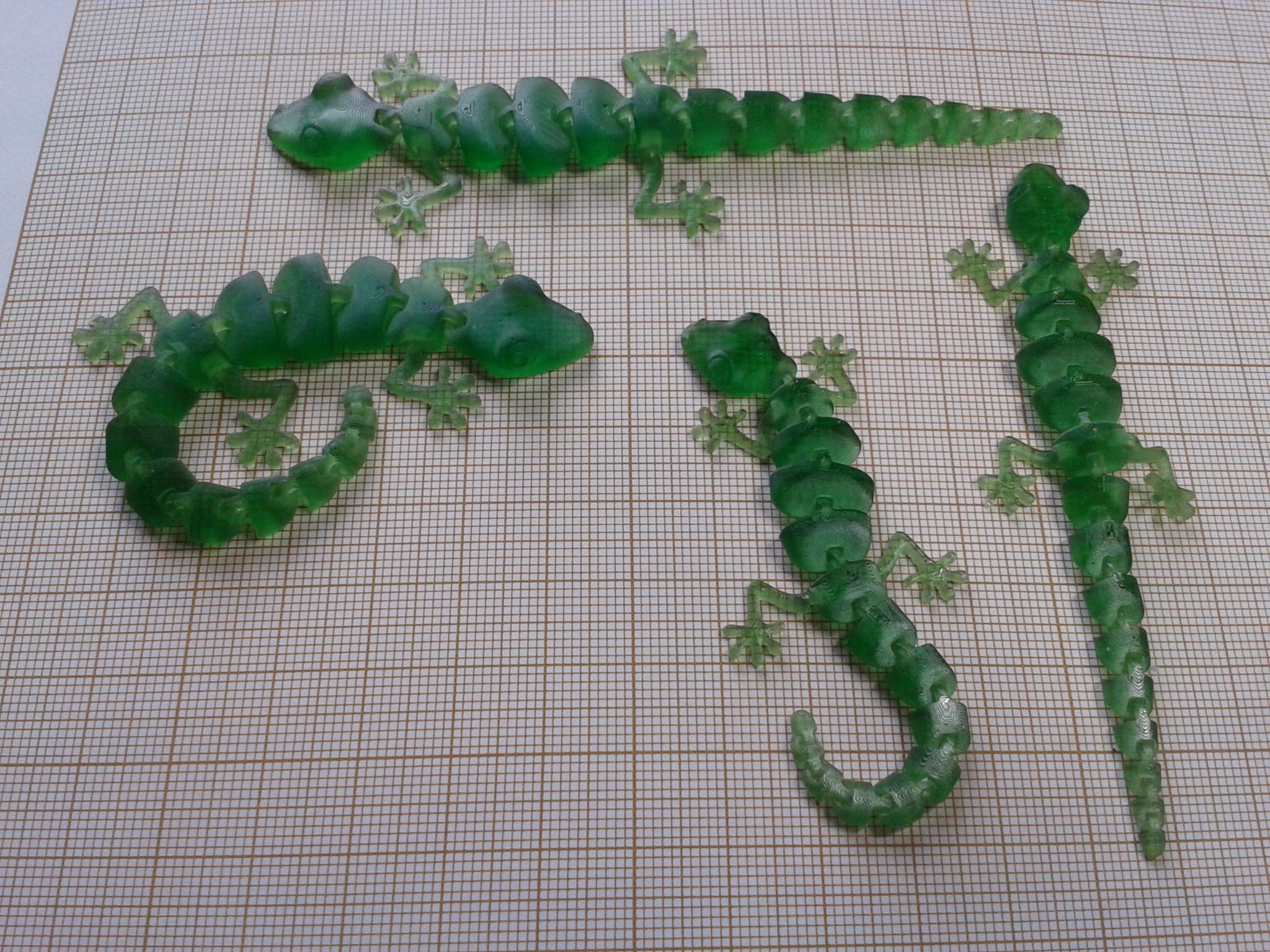

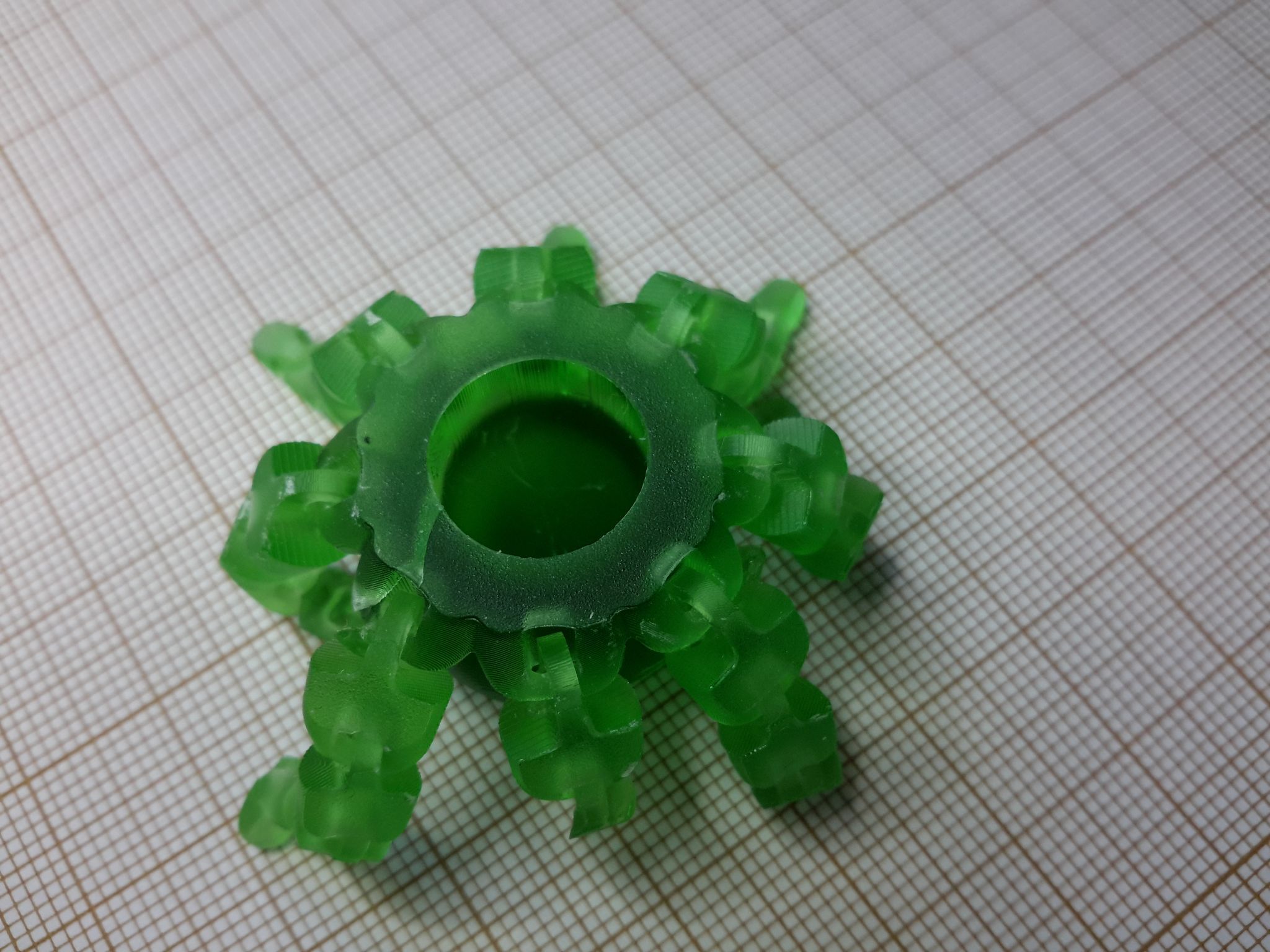

flix09 Posté(e) Mai 29, 2023 Auteur Partager Posté(e) Mai 29, 2023 Bonjour,est ce possible d'imprimer des pièces 3d résine articulé en 1 seule fois? J'ai lu que c'était possible avec du filament...Mais avec de la résine? Merci pour votre aide Lien vers le commentaire Partager sur d’autres sites More sharing options...

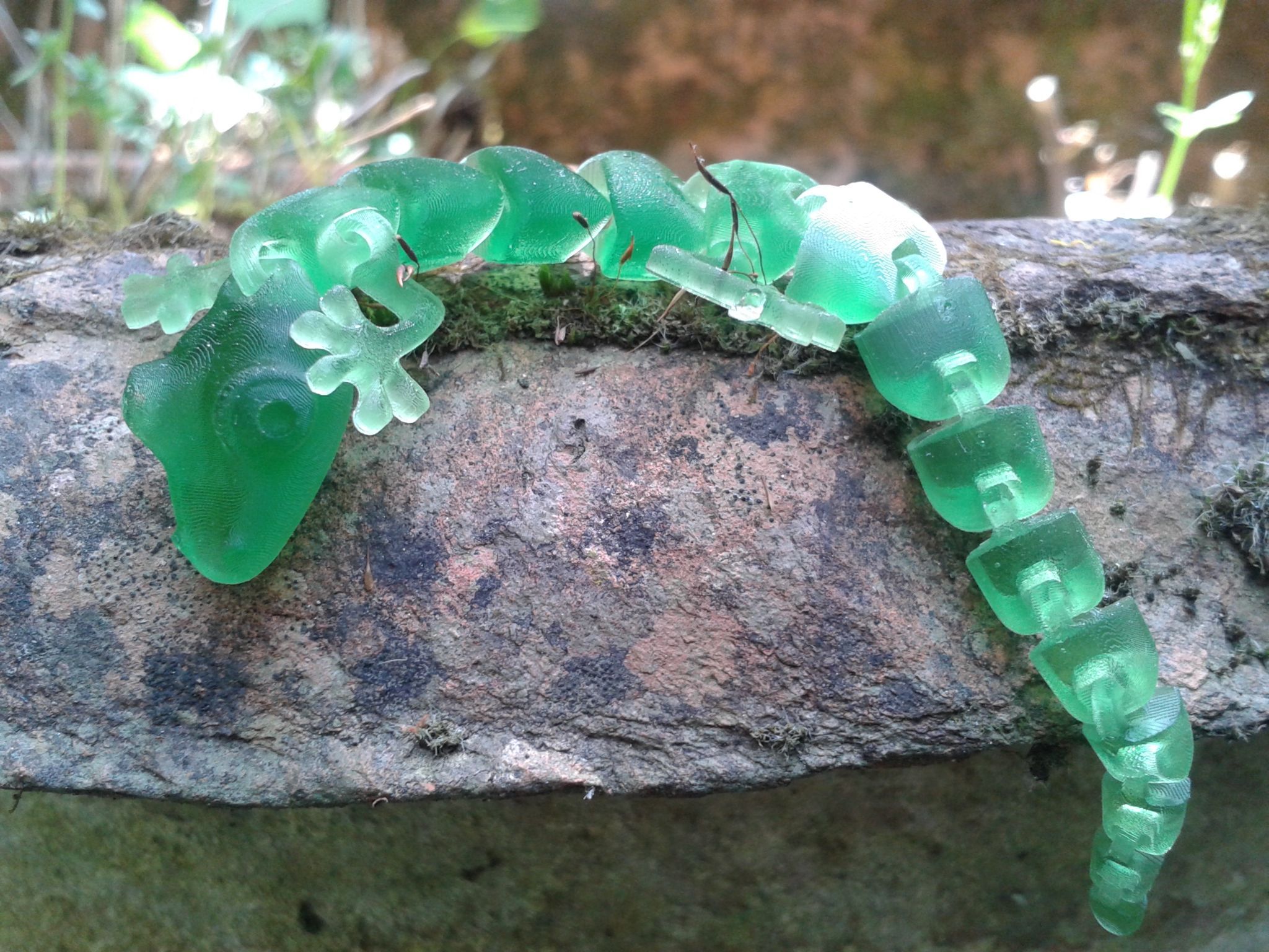

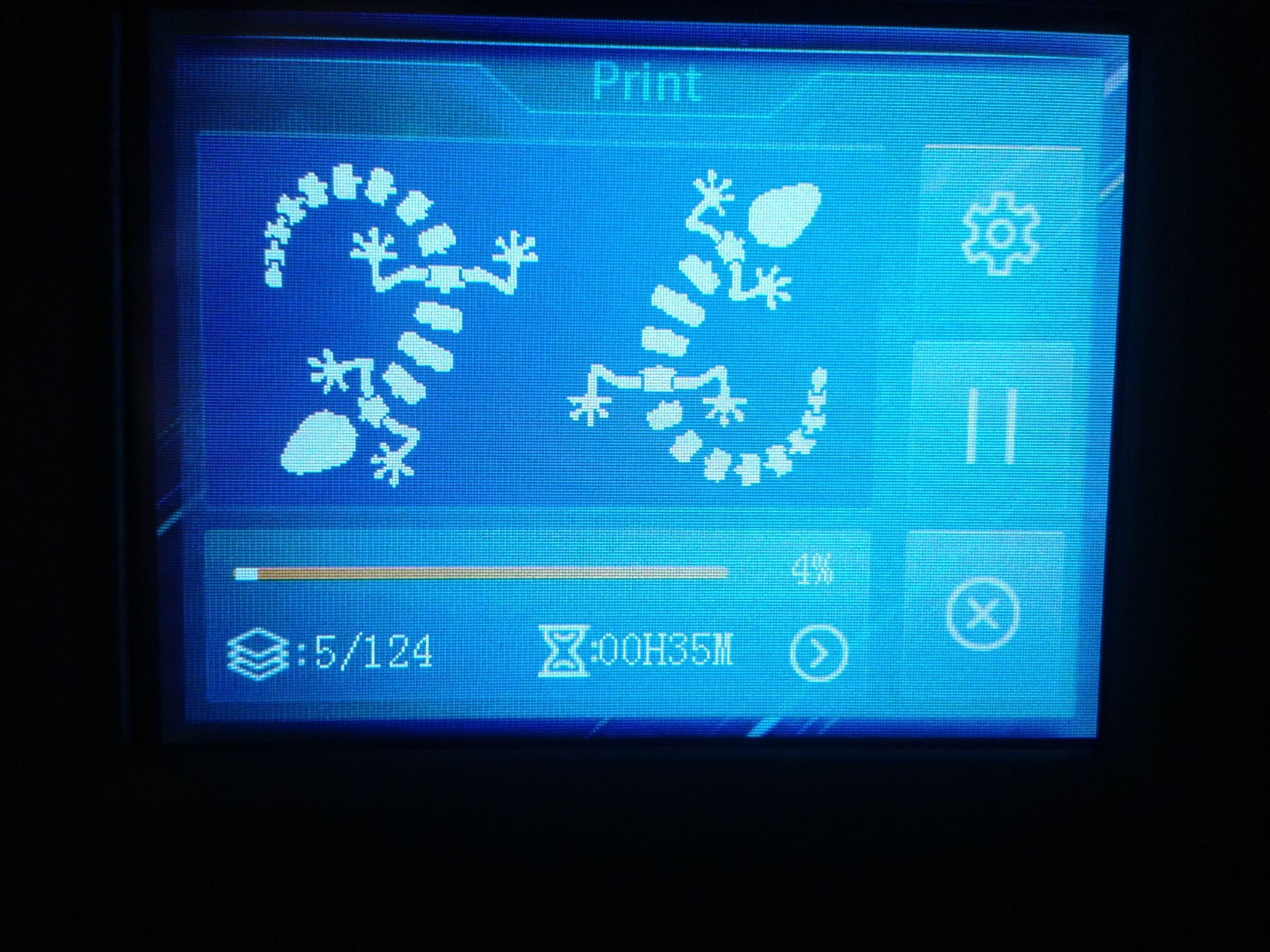

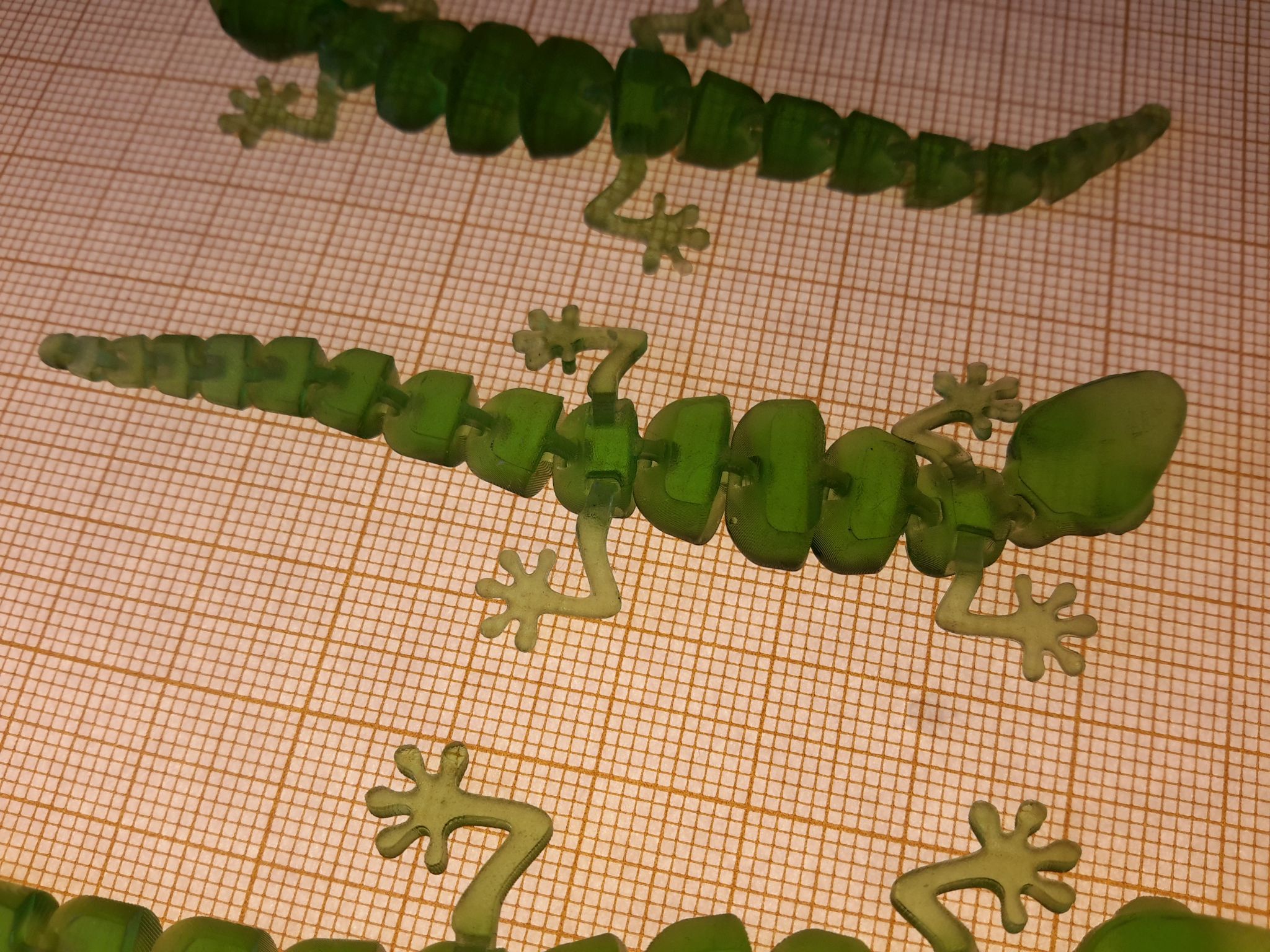

PPAC Posté(e) Juin 1, 2023 Partager Posté(e) Juin 1, 2023 Le 29/05/2023 at 17:38, flix09 a dit : Bonjour,est ce possible d'imprimer des pièces 3d résine articulé en 1 seule fois? C'est selon le modèle, mais si c'est un "print in place" en FDM alors c'est probablement imprimable en résine. Mais comme il ne faudra pas de supports mal placé cela demande d'imprimer directement sur le plateau et donc cela demande d'avoir bien ajusté les durées d'exposition des couches de bases pour avoir juste se qu'il faut d’adhérence sans avoir de pied d'éléphant. Le 02/05/2022 at 17:09, PPAC a dit : Articulated Lizard v2 by McGybeer March 20, 2019 https://www.thingiverse.com/thing:3505006 Hauteur de couche 0.05 mm, 4 couches de base a 25s, puis 2s résine "Anycubic Translucent UV resin" Green Echelle 60% ( Pour rentrer sur le plateau ) Echelle 50% ( Deux en même temps ) (photos avec leurs version a 60% sur papier millimétré ) Délicatement décollé du plateau avec une lame de cutter. Le 02/05/2022 at 17:09, PPAC a dit : Cute Mini Octopus by McGybeer https://www.thingiverse.com/thing:3495390 (impression stoppé avant la fin et une tentacule c'est fait sectionné par l’hélice du Wash & Cure 2.0 car dépassé de la grille du panier ... ) Lien vers le commentaire Partager sur d’autres sites More sharing options...

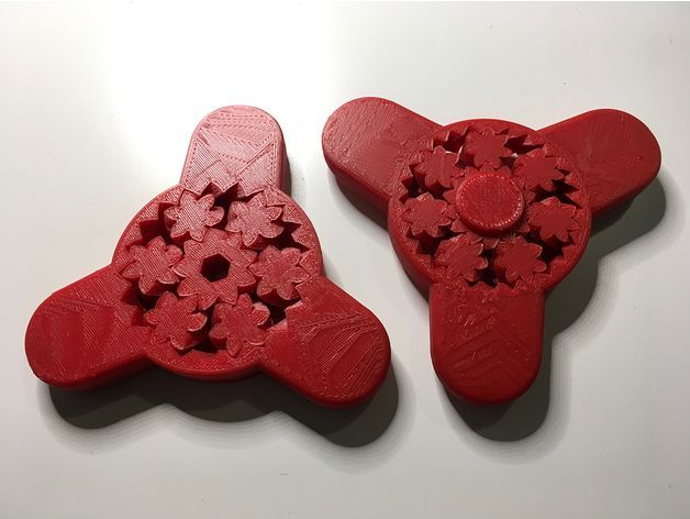

flix09 Posté(e) Juin 16, 2023 Auteur Partager Posté(e) Juin 16, 2023 Merci pour ces modèles.J'ai réussi a imprimer ces 2 petites choses et ça marche impec'. Pour pousser un peu le niveau,j'ai essayé d'imprimer ça,sans succés.L'impression a trés bien fonctionné mais mon bidule ne tourne pasles petits engrenage on fusionné avec le gros,empéchant la rotation. Est ce que je pourrais régler mon imprimante de façon a éviter ça ou c'est impossible avec une imprimaante résine? Merci de l'aide que vous m'apportez. Lien vers le commentaire Partager sur d’autres sites More sharing options...
PPAC Posté(e) Juin 16, 2023 Partager Posté(e) Juin 16, 2023 (modifié) Il y a 2 heures, flix09 a dit : j'ai essayé d'imprimer ça,sans succés.L'impression a trés bien fonctionné mais mon bidule ne tourne pasles petits engrenage on fusionné avec le gros,empéchant la rotation. Est ce que je pourrais régler mon imprimante de façon a éviter ça ou c'est impossible avec une imprimaante résine? Oui imprimer cette "engrenage" directement sur le plateau en SLA n'est pas simple car l'effet pied d'éléphant n'aide pas. (les tolérances sont trop faible face a l'effet de pied d’éléphant ) Mais @OUPS65 a justement partagé un tuto qui pourrais te donner une solution ( des outils dans UVTools pour réduire et/ou compenser le pied d’éléphant. ) Sinon il y a, que je n'ai pas testé https://hackaday.io/project/177948-reef-method-for-3d-resin-printing ( l'idée c'est d'ajouter un raft et d'avoir une brusque rupture de temps d'exposition entre les couche du raft et de l'objet placé en contacte avec le raft et cela peut aider a séparer l'objet du raft (car plus une couche est surexposé moins la couche suivante adhère et donc l'on peut arriver a les séparer en post impression ... mais cela semble demander une résine qui si prête ... ) Bons essais ! Modifié (le) Juin 16, 2023 par PPAC Lien vers le commentaire Partager sur d’autres sites More sharing options...
