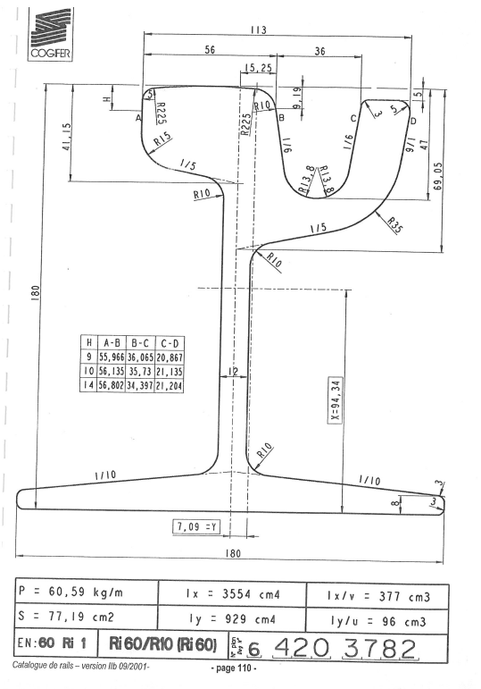

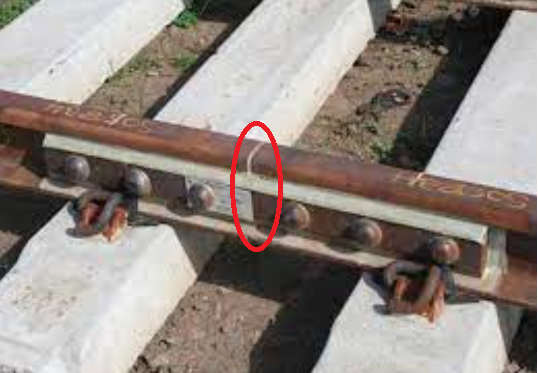

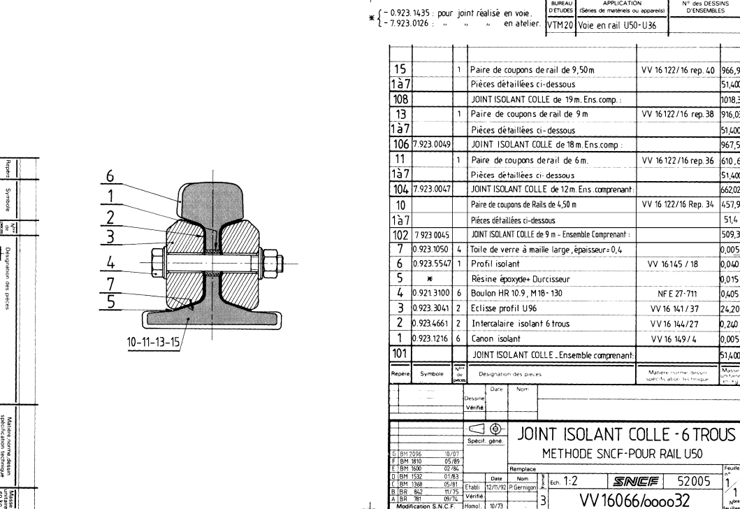

methylene67 Posté(e) Mars 20, 2023 Partager Posté(e) Mars 20, 2023 Bonjour, Mon chef me demande si ce n'est pas possible à réaliser en impression 3D. Dans le milieu ferroviaire, on retrouve différents de type de joints de rails, dont les joints isolants et les joints isolants collés. L'idée de ce type de joint est d'isoler électriquement les deux rails l'un par rapport à l'autre (application principalement pour la traction et la signalisation ferroviaire). Nous avons à faire à des profils de rails qui sont sont pas courants, et nous avons besoin de changer des profils isolant existants par les neufs, problème, tous nos fournisseurs ne sont pas en mesure de nous fournir le profil isolant à cause du profil de rail qui n'est pas courant. Le profil en question (sur la photo) et ce qu'on voit entre les deux rails. En général c'est réalisé en bakélite (une résine isolante). Ce profil n'a pas de propriété mécanique (il est d'une épaisseur de 4 à 8 mm), bien que la dilatation du rail entraine forcément une compression de ce profil. Il doit être résistant aux UV puisque c'est en extérieur. Est-ce possible à réaliser (imprimer c'est sûr que oui) en FDM (voir SLA 180x180 mm), selon le matériau et si oui dans quel matériau (est-ce qu'un ASA à 100 % de remplissage par exemple ?). Le profil du rail est le suivant : Merci de vos avis. Lien vers le commentaire Partager sur d’autres sites More sharing options...

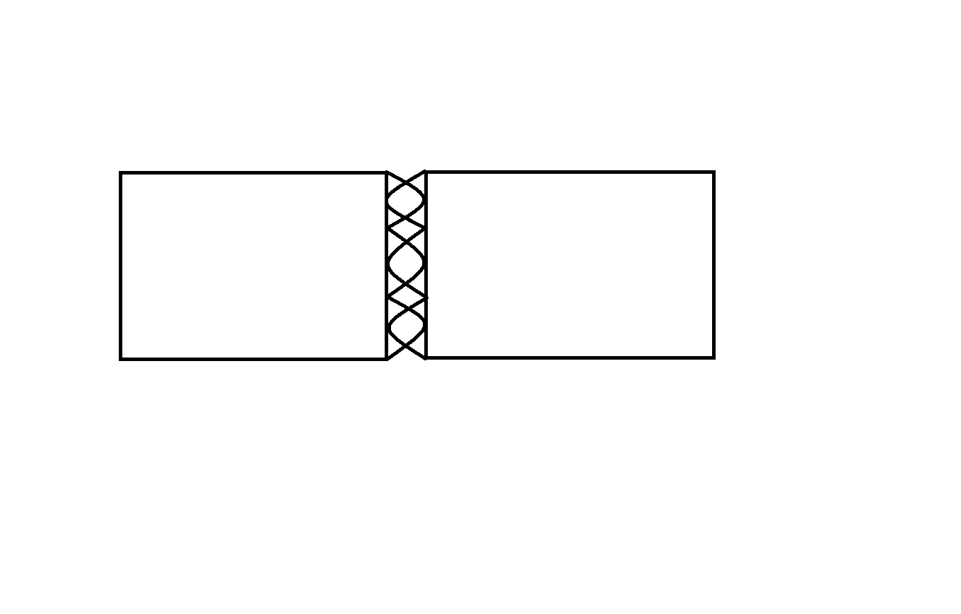

pat30 Posté(e) Mars 20, 2023 Partager Posté(e) Mars 20, 2023 (modifié) il y a 25 minutes, methylene67 a dit : Par contre tu m'as perdu sur la deuxième partie. Une partie de la structure qui soit capable de se déformer pour absorber la dilatation au niveau de la jonction des rails, désolé pour le dessin mais sur ce PC j'ai seulement Paint... EDIT: je viens de revoir ta photo, je n'avais pas compris que c'était seulement le joint entouré en rouge, pas l'ensemble... donc ne pas tenir compte de mes messages. Modifié (le) Mars 20, 2023 par pat30 Lien vers le commentaire Partager sur d’autres sites More sharing options...
methylene67 Posté(e) Mars 20, 2023 Auteur Partager Posté(e) Mars 20, 2023 il y a 14 minutes, pat30 a dit : EDIT: je viens de revoir ta photo, je n'avais pas compris que c'était seulement le joint entouré en rouge, pas l'ensemble... donc ne pas tenir compte de mes messages. Heureusement que j'avais mis la photo justement pour éviter ce genre de confusion . Oui c'est uniquement le profil isolant, les "intercalaire isolants" des éclisses ne sont pas concernés. Lien vers le commentaire Partager sur d’autres sites More sharing options...
