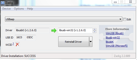

rinty35 Posté(e) Mars 8, 2017 Posté(e) Mars 8, 2017 la réponse est je pense dans l'autre fil. Si tu peux confirmer... Le 07/02/2017 at 21:42, rinty35 a dit : C'est bien un pbl de driver. J'ai refais le test pour vous. Cela fonctionne en utilisant ce driver via Zadig Pour résumer il faut Libusb-win32 pour avrdude et libusbK V3.0.7 pour l'environnement arduino Allez quelqu'un confirme.... Par contre je ne peux pas modifier le tuto du départ... Dommage. Si un modo passe par là ce serait pas mal de corriger.
Arno191 Posté(e) Mars 8, 2017 Posté(e) Mars 8, 2017 effectivement avec c'est drivers j'ai pas le même message, mais je crois que ça n'a pas marché.

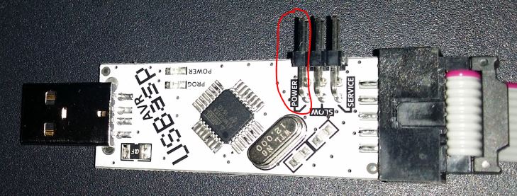

Arno191 Posté(e) Mars 8, 2017 Posté(e) Mars 8, 2017 j'ai 2 petit "comment on appel ça?" mais je ne sais pas comment les utiliser, il n'y avais pas de notice avec l'USBasp.
rinty35 Posté(e) Mars 8, 2017 Posté(e) Mars 8, 2017 (modifié) J'ai un peu du mal à voir comme tu utilises la nappe. J'ai l'impression qu'il y a une erreur dans ton cablage (inversion gauche droite et peut être haut bas ). pour moi ton vert est le miso. les deux ground sont sur le coté lisse de ta nappe. Idéalement fait un test avec un voltmètre pour vérifier le +5v et la masse. j'ai 2 petit "comment on appel ça?" mais je ne sais pas comment les utiliser, il n'y avais pas de notice avec l'USBasp. Tu n'as rien d'écrit derrière ton usbasp. Ces cavaliers te permettent de configurer ton USBASP. Soit les deux pinoches sont libres comme actuellement et tu as une tension soit tu les relies avec l'un de ces cavaliers et tu as une autre tension. En générale tu as un petit schéma ou tableau de gravé sur la carte. Modifié (le) Mars 8, 2017 par rinty35

Arno191 Posté(e) Mars 8, 2017 Posté(e) Mars 8, 2017 (modifié) non il n'y a rien d'inscrit au dos de l'USBasp. voilà référence que j'ai utilisé pour choisir mon USBasp http://www.fischl.de/usbasp/ il y a un schéma, mais la c'est au delà de ma compréhension. Modifié (le) Mars 8, 2017 par Arno191
rinty35 Posté(e) Mars 8, 2017 Posté(e) Mars 8, 2017 (modifié) Je confirme vérifie les tensions entre le +5 et gnd pour les raisons suivantes : Cela va confirmer si tu es branché dans le bon sens vérifier la tension de +5V Quand je vois le schéma technique il semble qu'il faut mettre un cavalier pour avoir +5V sinon il semble ne rien avoir sur le vcc. Il semble aussi que le câblage de ton usbasp ne soit pas dans le même sens que celui indiqué dans nos postes. Regarde le SCK est en bas à gauche le MIso au dessus Mes yeux ont fouché. c'est le bon le miso est en bas. Modifié (le) Mars 8, 2017 par rinty35
Arno191 Posté(e) Mars 8, 2017 Posté(e) Mars 8, 2017 (modifié) Désolé obligation familiale, mais de retour. pour mesurer le voltage je dois prendre qu'elle borne sur l'USBasp? il y en à une évidente, mais l'autre? mon câblage est fait comme ça: USBasp détrompeur à gauche 1 vert = MOSI 2 blanc = VTG / VCC 3 vide 4 vide 5 jaune = RST 6 vide 7 orange = SCK 8 violet = GND 9 noir = MISO 10 gris = GND sur la carte détrompeurs à gauche LCD: 1 vide 2 vide 3 vide 4 vide 5 vide 6 vide 7 vide 8 vide 9 violet = GND 8 10 blanc = VTG / VCC SD: 1 noir = MISO 2 orange = SCK 3 vide 4 vide 5 vide 6 vert = MOSI 7 vide 8 jaune = RST 9 gris = GND 10 10 vide Modifié (le) Mars 8, 2017 par Arno191
Arno191 Posté(e) Mars 8, 2017 Posté(e) Mars 8, 2017 J'ai trouvé plus d'info sur mon USBasp. http://msx-elektronika.pl/en/usbasp-avr il faut bien mettre le cavalier sur le power, pour le passer en 5V. j'ai essayé, mais l'USBasp n'est plus vue par l'ordi avec.
