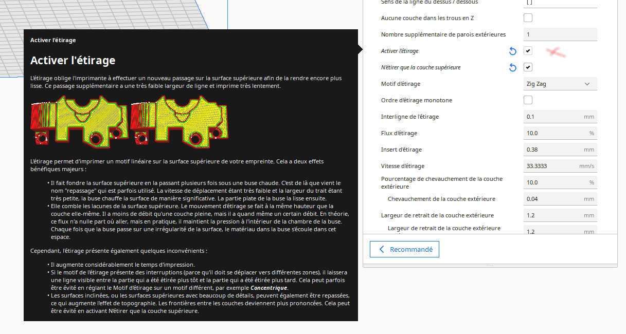

B2omzer Posté(e) Mars 27, 2023 Partager Posté(e) Mars 27, 2023 Bonjour, voilà j’ai découvert il y a peu la fonction étirage sur cura pour avoir une dernière couche lisse, ça a déjà fonctionné (au début ) mais depuis, pendant ou a la fin de l’étirage (quand il y a une grande surface j’ai l’impression) ma buse ou plus haut je ne sais pas, se bouche et donc ensuite quand ça reprendre l’impression normalement plus rien ne sort. Obligé de monter la température et expulser le bouchon. j’ai essayé 2 fois, même problème au même endroit. j’ai essayé un autre model, même problème après étirage, j’ai essayé ce même fichier en enlevant juste l’étirage, l’impression s’est déroulé sans soucis. je ne sais pas si l’étirage ne fait que passer la buse pour lisser ou si elle extrude quand même un peu de fil. une idée d’où ça peut venir subitement ? pour infos: ender3v2. merci d’avance Lien vers le commentaire Partager sur d’autres sites More sharing options...

Titouvol Posté(e) Mars 28, 2023 Partager Posté(e) Mars 28, 2023 Non, si ça frotte trop fort, peut être que ça exerce une pression vers l'intérieur. Je tenterais d'augmenter un peu le débit lors du lissage. Pour que ça reparte tu n'as qu'à augmenter la température ? Peut être un mauvais montage de la buse qui fait que tu as un léger bouchon en amont. Monter la température suffit à le ramollir et à passer en force. Le fait que le filament n'avance quasi plus pendant un long moment durant le lissage faisant qu'il finit par fondre trop haut. Un tube PTFE pas coupé parfaitement d'équerre ? Un contact PTFE / buse avec un léger jeu ? Un bloqueur de PTFE qui a finit par grignoter le tube à force de rétractions ? Lien vers le commentaire Partager sur d’autres sites More sharing options...
hyoti Posté(e) Mars 28, 2023 Partager Posté(e) Mars 28, 2023 il y a 59 minutes, B2omzer a dit : Et du coup vous avez une idée d’où peut venir le bouchage ? Pas vraiment non plus, Qu'as-tu mis comme paramètres dans la section étirage ? A priori il faut une vitesse assez faible pour pouvoir refondre un peu la surface et un flux pas trop gros pour ne pas pousser des boules. As -tu essayé en test avec un flux d'étirage à zéro, voir si cela bouche toujours. Serrer un peu plus le filament dans l'extrudeur pour augmenter la pression ! ? voir si tu sautes pas. Après les pistes de @Titouvol sont à explorer. Tu as une ender 3 V2 stock ?, tu es en Bowden si le filament se comprime dans le tube, tu peux avoir un retard à la reprise ? Lien vers le commentaire Partager sur d’autres sites More sharing options...
B2omzer Posté(e) Mars 28, 2023 Auteur Partager Posté(e) Mars 28, 2023 Merci pour votre aide. je n’ai rien touché au réglage de cura juste coché la fonction étirage. Les seuls modifications que j’ai sur mon ender3v2 c’est le crtouch et un sensorfilament. ce que je comprends pas c’est qu’avant j’avais jamais eu de soucis (après j’ai pas fait 35 impressions avec cette option). j’essaierai des test en augmentant le débit, c’est possible uniquement pendant le lissage ? Citation Serrer un peu plus le filament dans l'extrudeur pour augmenter la pression ! ? voir si tu sautes pas. Je pense que c’est assez serré je suppose, soit le fils casse, soit le moteur saute. Citation Un tube PTFE pas coupé parfaitement d'équerre ? Un contact PTFE / buse avec un léger jeu ?Un bloqueur de PTFE qui a finit par grignoter le tube à force de rétractions ? Comment je verifie ça ? Faut démonter la hotend ? Lien vers le commentaire Partager sur d’autres sites More sharing options...
hyoti Posté(e) Mars 28, 2023 Partager Posté(e) Mars 28, 2023 Il y a 3 heures, B2omzer a dit : Merci pour votre aide. je n’ai rien touché au réglage de cura juste coché la fonction étirage. Les seuls modifications que j’ai sur mon ender3v2 c’est le crtouch et un sensorfilament. ce que je comprends pas c’est qu’avant j’avais jamais eu de soucis (après j’ai pas fait 35 impressions avec cette option). j’essaierai des test en augmentant le débit, c’est possible uniquement pendant le lissage ? Oui c'est le flux d'étirage, regarde la copie d'écran de mon post précédent, si tu ne vois pas la case en question, passe en mode expert pour avoir toute les options de disponible Je pense que c’est assez serré je suppose, soit le fils casse, soit le moteur saute. Comment je verifie ça ? Faut démonter la hotend ? Oui Lien vers le commentaire Partager sur d’autres sites More sharing options...
