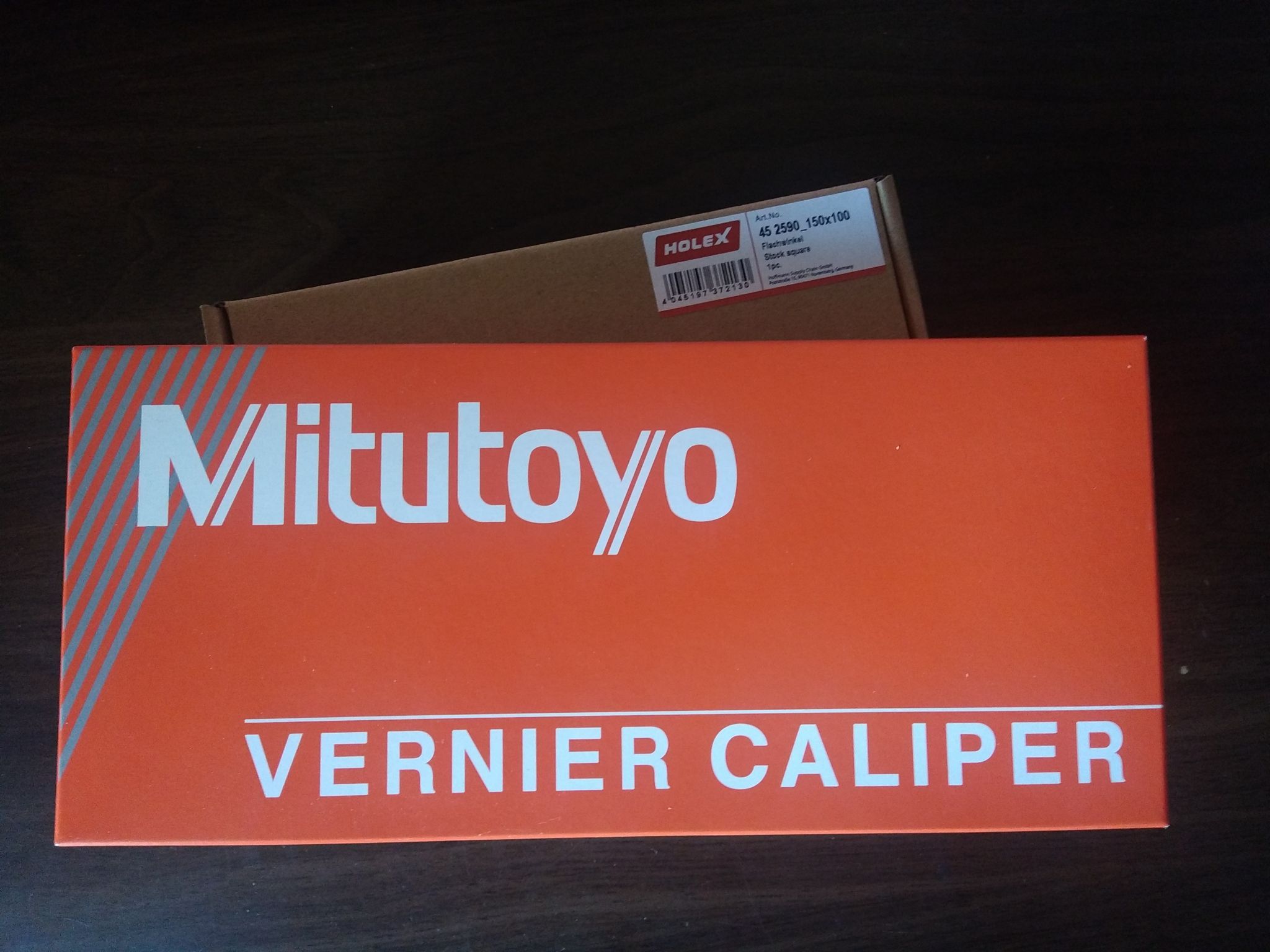

T73D PostĂ©(e) Avril 1, 2023 Auteur Partager PostĂ©(e) Avril 1, 2023 il y a 9 minutes, Yamh a dit : Je recommande aussi Elpopo pour le PIF et pour les piĂšces supplĂ©mentaires Ă imprimer. Il y a un peu d'attente, c'est bien de s'y prendre tĂŽt. Salut, J ai fait ma demande, c est Stephan qui va s occuper de mes pieces Faut il des outils spĂ©cifiques lors du montage ? Je suis bien outiller, mais j ai pas envie d etre coincer au milieu du montage a cause d un outils manquant...  Je suis preneur aussi de tout conseils avisĂ©s concernant le montage ! Si y a des choses a savoir c est toujours mieux de les savoir a l avance 1 Lien vers le commentaire Partager sur dâautres sites More sharing options...
Yamh PostĂ©(e) Avril 1, 2023 Partager PostĂ©(e) Avril 1, 2023 (modifiĂ©) Il y a 3 heures, T73D a dit : Salut, J ai fait ma demande, c est Stephan qui va s occuper de mes pieces Faut il des outils spĂ©cifiques lors du montage ? Je suis bien outiller, mais j ai pas envie d etre coincer au milieu du montage a cause d un outils manquant...  Je suis preneur aussi de tout conseils avisĂ©s concernant le montage ! Si y a des choses a savoir c est toujours mieux de les savoir a l avance Outils, Consommables : - Les empreintes de vis sont petites, il faut donc des clĂ©s 6 pans de qualitĂ© et surtout pas usĂ©es. - Une Ă©querre de mĂ©canicien pour faciliter les assemblages, DIN 875 Classe 1 : le rapport prĂ©cision/prix est sympa - Un pied Ă coulisse : la jauge de profondeur est trĂšs utile pour placer les profilĂ©s et rails linĂ©aires Ă la bonne distance. D'ailleurs je ne conseille pas d'utiliser les cales de centrage pour placer les rails linĂ©aires, en utilisant le pied Ă coulisse on gagne en prĂ©cision pour Ă©viter de les placer en diagonale. - Un rĂ©glet mĂ©tallique, - De l'alcool isopropylique pour nettoyer les rails - De la graisse pour les rails, Lithium NLGI1/NLGI2 conseillĂ©e sur le site Documentation Voron (Graisses chargĂ©es en PTFE, ou MoS2, ou Graphite interdites) Sur la BoM il est marquĂ© "NLGI 1 or 0", je conseille de ne pas descendre en dessous de NLGI1, le caisson de l'imprimante Ă©tant chaud (~50°C) la graisse est suffisamment fluide, sinon il faudra effectuer des prĂ©ventifs plus rĂ©guliĂšrement. - Une seringue avec embout pour graisser les rails via les graisseurs (trous aux extrĂ©mitĂ©s des chariots) - Du Frein filet Loctite 641. Je crois que le faisceau est dĂ©jĂ cĂąblĂ© quand on achĂšte en kit ? Mais dans tous les cas je conseille des pinces de sertissages pour les diffĂ©rents connecteurs, une pince Ă dĂ©nuder, une pince coupante, un fer Ă souder et tout le tointoin, il n'est pas rare qu'un cĂąble soit dĂ©faillant. Il y a pas mal d'exemple ici (en cliquant tout en bas sur l'onglet "VORON Tools") : https://vorondesign.com/sourcing_guide Astuces :- Rajouter des Ă©crous dans les profilĂ©s 1515 aux endroits stratĂ©giques (pour fixer de futurs Mods, des leds, des supports, des camĂ©ras...etc...) - Il parait que le support de lit d'origine tremble lorsque l'imprimante est en fonctionnement, le support de lit "Kirigami" est conseillĂ© pour Ă©viter cela. (c'est une optimisation, ça fonctionne quand mĂȘme avec le lit d'origine hein^^) - L'impression d'ABS ça pue ! Le Mod "Nervermore" est pas mal si tu n'as pas de piĂšce dĂ©diĂ©e Ă l'impression. - Lavage du PEI au PAIC Citron et Ă l'eau chaude - Si le PEI lisse n'accroche pas, un coup de d'Ă©ponge Ă rĂ©curer (cotĂ© vert), cela forme des micros sillons, la surface reste lisse sous l'impression.Les diffĂ©rentes Bibles :1- Doc officielle Voron, Ă lire entiĂšrement ! : https://docs.vorondesign.com/  2- Doc Klipper : https://www.klipper3d.org/       Ex : Descriptif du fichier de paramĂštrage "printer.cfg" : https://www.klipper3d.org/Config_Reference.html3- Doc Mainsail : https://docs.mainsail.xyz/       Ex : Comprendre les fonctions et paramĂ©trages du panneau d'administration.4- Liste de piĂšces (BoM) officielle Voron : https://vorondesign.com/sourcing_guide      Ex : Trouver des piĂšces de rechange.5- Doc & SchĂ©mas SKR Pico : https://github.com/bigtreetech/SKR-Pico6- Guide de rĂ©glages d'impression plĂ©biscitĂ© dans la communautĂ© Voron : https://ellis3dp.com/Print-Tuning-Guide/7- Et j'oubliais le Manuel de montage (Ă lire impĂ©rativement du dĂ©but Ă la fin au moins 2 fois ) : https://raw.githubusercontent.com/VoronDesign/Voron-0/Voron0.2/Manuals/VORON_V0.2_Assembly_Manual.pdf VidĂ©os de montage de la V0.1 par @bistory (beaucoup de similitude avec la V0.2) : https://www.youtube.com/watch?v=F31F2ECED3Q&list=PLG2DUsM4SElTZpnCJrAgkor35PFUVsuOFPhotos du montage de ma V0.1 :  ModifiĂ© (le) Avril 1, 2023 par Yamh 2 Lien vers le commentaire Partager sur dâautres sites More sharing options...

T73D PostĂ©(e) Avril 1, 2023 Auteur Partager PostĂ©(e) Avril 1, 2023 (modifiĂ©) Il y a 1 heure, Yamh a dit : Outils, Consommables : - Les empreintes de vis sont petites, il faut donc des clĂ©s 6 pans de qualitĂ© et surtout pas usĂ©es. - Une Ă©querre de mĂ©canicien pour faciliter les assemblages, DIN 875 Classe 1 : le rapport prĂ©cision/prix est sympa - Un pied Ă coulisse : la jauge de profondeur est trĂšs utile pour placer les profilĂ©s et rails linĂ©aires Ă la bonne distance. D'ailleurs je ne conseille pas d'utiliser les cales de centrage pour placer les rails linĂ©aires, en utilisant le pied Ă coulisse on gagne en prĂ©cision pour Ă©viter de les placer en diagonale. - Un rĂ©glet mĂ©tallique, - De l'alcool isopropylique pour nettoyer les rails - De la graisse pour les rails, Lithium NLGI1/NLGI2 conseillĂ©e sur le site Documentation Voron (Graisses chargĂ©es en PTFE, ou MoS2, ou Graphite interdites) Sur la BoM il est marquĂ© "NLGI 1 or 0", je conseille de ne pas descendre en dessous de NLGI1, le caisson de l'imprimante Ă©tant chaud (~50°C) la graisse est suffisamment fluide, sinon il faudra effectuer des prĂ©ventifs plus rĂ©guliĂšrement. - Une seringue avec embout pour graisser les rails via les graisseurs (trous aux extrĂ©mitĂ©s des chariots) - Du Frein filet Loctite 641. Je crois que le faisceau est dĂ©jĂ cĂąblĂ© quand on achĂšte en kit ? Mais dans tous les cas je conseille des pinces de sertissages pour les diffĂ©rents connecteurs, une pince Ă dĂ©nuder, une pince coupante, un fer Ă souder et tout le tointoin, il n'est pas rare qu'un cĂąble soit dĂ©faillant. Il y a pas mal d'exemple ici (en cliquant tout en bas sur l'onglet "VORON Tools") : https://vorondesign.com/sourcing_guide Astuces :- Rajouter des Ă©crous dans les profilĂ©s 1515 aux endroits stratĂ©giques (pour fixer de futurs Mods, des leds, des supports, des camĂ©ras...etc...) - Il parait que le support de lit d'origine tremble lorsque l'imprimante est en fonctionnement, le support de lit "Kirigami" est conseillĂ© pour Ă©viter cela. (c'est une optimisation, ça fonctionne quand mĂȘme avec le lit d'origine hein^^) - L'impression d'ABS ça pue ! Le Mod "Nervermore" est pas mal si tu n'as pas de piĂšce dĂ©diĂ©e Ă l'impression. - Lavage du PEI au PAIC Citron et Ă l'eau chaude - Si le PEI lisse n'accroche pas, un coup de d'Ă©ponge Ă rĂ©curer (cotĂ© vert), cela forme des micros sillons, la surface reste lisse sous l'impression.Les diffĂ©rentes Bibles :1- Doc officielle Voron, Ă lire entiĂšrement ! : https://docs.vorondesign.com/  2- Doc Klipper : https://www.klipper3d.org/       Ex : Descriptif du fichier de paramĂštrage "printer.cfg" : https://www.klipper3d.org/Config_Reference.html3- Doc Mainsail : https://docs.mainsail.xyz/       Ex : Comprendre les fonctions et paramĂ©trages du panneau d'administration.4- Liste de piĂšces (BoM) officielle Voron : https://vorondesign.com/sourcing_guide      Ex : Trouver des piĂšces de rechange.5- Doc & SchĂ©mas SKR Pico : https://github.com/bigtreetech/SKR-Pico6- Guide de rĂ©glages d'impression plĂ©biscitĂ© dans la communautĂ© Voron : https://ellis3dp.com/Print-Tuning-Guide/7- Et j'oubliais le Manuel de montage (Ă lire impĂ©rativement du dĂ©but Ă la fin au moins 2 fois ) : https://raw.githubusercontent.com/VoronDesign/Voron-0/Voron0.2/Manuals/VORON_V0.2_Assembly_Manual.pdf VidĂ©os de montage de la V0.1 par @bistory (beaucoup de similitude avec la V0.2) : https://www.youtube.com/watch?v=F31F2ECED3Q&list=PLG2DUsM4SElTZpnCJrAgkor35PFUVsuOFPhotos du montage de ma V0.1 :  MAGNIFIQUE ! Une vrai bible ! Un grand merci !  Je me suis deja constituer un beau dossier avec le manuel et les .stl a imprimer par la suite. Il y a 1 heure, Yamh a dit : Outils, Consommables : - Les empreintes de vis sont petites, il faut donc des clĂ©s 6 pans de qualitĂ© et surtout pas usĂ©es. J ai ! - Une Ă©querre de mĂ©canicien pour faciliter les assemblages, DIN 875 Classe 1 : le rapport prĂ©cision/prix est sympa J ai ! - Un pied Ă coulisse : la jauge de profondeur est trĂšs utile pour placer les profilĂ©s et rails linĂ©aires Ă la bonne distance. J ai ! D'ailleurs je ne conseille pas d'utiliser les cales de centrage pour placer les rails linĂ©aires, en utilisant le pied Ă coulisse on gagne en prĂ©cision pour Ă©viter de les placer en diagonale. Ok. - Un rĂ©glet mĂ©tallique, J ai ! - De l'alcool isopropylique pour nettoyer les rails J ai ! - De la graisse pour les rails, Lithium NLGI1/NLGI2 conseillĂ©e sur le site Documentation Voron (Graisses chargĂ©es en PTFE, ou MoS2, ou Graphite interdites) Sur la BoM il est marquĂ© "NLGI 1 or 0", je conseille de ne pas descendre en dessous de NLGI1, le caisson de l'imprimante Ă©tant chaud (~50°C) la graisse est suffisamment fluide, sinon il faudra effectuer des prĂ©ventifs plus rĂ©guliĂšrement. J aurai ! - Une seringue avec embout pour graisser les rails via les graisseurs (trous aux extrĂ©mitĂ©s des chariots) J aurai ! - Du Frein filet Loctite 641. J ai, mais pas du 641... du 243. Je crois que le faisceau est dĂ©jĂ cĂąblĂ© quand on achĂšte en kit ? Mais dans tous les cas je conseille des pinces de sertissages pour les diffĂ©rents connecteurs, une pince Ă dĂ©nuder, une pince coupante, un fer Ă souder et tout le tointoin, il n'est pas rare qu'un cĂąble soit dĂ©faillant. J ai ! Il y a pas mal d'exemple ici (en cliquant tout en bas sur l'onglet "VORON Tools") : https://vorondesign.com/sourcing_guide Astuces :- Rajouter des Ă©crous dans les profilĂ©s 1515 aux endroits stratĂ©giques (pour fixer de futurs Mods, des leds, des supports, des camĂ©ras...etc...) C etait prevu. - Il parait que le support de lit d'origine tremble lorsque l'imprimante est en fonctionnement, le support de lit "Kirigami" est conseillĂ© pour Ă©viter cela. (c'est une optimisation, ça fonctionne quand mĂȘme avec le lit d'origine hein^^) J ai le KIRIGAMI. - L'impression d'ABS ça pue ! Le Mod "Nervermore" est pas mal si tu n'as pas de piĂšce dĂ©diĂ©e Ă l'impression. Je vais me pencher dessus... - Lavage du PEI au PAIC Citron et Ă l'eau chaude Je savait. - Si le PEI lisse n'accroche pas, un coup de d'Ă©ponge Ă rĂ©curer (cotĂ© vert), cela forme des micros sillons, la surface reste lisse sous l'impression. Ok.Les diffĂ©rentes Bibles : Ca va etre ma lecture du week end !1- Doc officielle Voron, Ă lire entiĂšrement ! : https://docs.vorondesign.com/  2- Doc Klipper : https://www.klipper3d.org/       Ex : Descriptif du fichier de paramĂštrage "printer.cfg" : https://www.klipper3d.org/Config_Reference.html3- Doc Mainsail : https://docs.mainsail.xyz/       Ex : Comprendre les fonctions et paramĂ©trages du panneau d'administration.4- Liste de piĂšces (BoM) officielle Voron : https://vorondesign.com/sourcing_guide      Ex : Trouver des piĂšces de rechange.5- Doc & SchĂ©mas SKR Pico : https://github.com/bigtreetech/SKR-Pico6- Guide de rĂ©glages d'impression plĂ©biscitĂ© dans la communautĂ© Voron : https://ellis3dp.com/Print-Tuning-Guide/7- Et j'oubliais le Manuel de montage (Ă lire impĂ©rativement du dĂ©but Ă la fin au moins 2 fois ) : https://raw.githubusercontent.com/VoronDesign/Voron-0/Voron0.2/Manuals/VORON_V0.2_Assembly_Manual.pdf VidĂ©os de montage de la V0.1 par @bistory (beaucoup de similitude avec la V0.2) : https://www.youtube.com/watch?v=F31F2ECED3Q&list=PLG2DUsM4SElTZpnCJrAgkor35PFUVsuOF Merci.Photos du montage de ma V0.1 : Deja parcourus  Voila qui est plus clair... Encore merci ! ModifiĂ© (le) Avril 1, 2023 par T73D 1 Lien vers le commentaire Partager sur dâautres sites More sharing options...

T73D PostĂ©(e) Avril 5, 2023 Auteur Partager PostĂ©(e) Avril 5, 2023 (modifiĂ©) Une premiere livraison... Qui en dit long sur la suite    ModifiĂ© (le) Avril 5, 2023 par T73D 1 Lien vers le commentaire Partager sur dâautres sites More sharing options...
