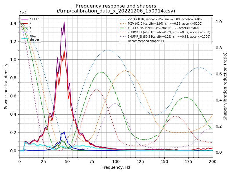

shaper_calibrate_x_20221206.png.18c2ceafd932a949e7082fd9e041d814.png  shaper_calibrate_y_20221206.png.61d1d3107e7f0cb3cc147a751a322510.png
Comme Klipper ne gère pas les  accélérations par axes ( X et Y ) mais utilise la même accélération pour les deux, il faut paramétrer sur la valeur la plus faible. Il existe un fork permettant de gérer indépendamment les accélérations par axe mais le SonicPad ne permet pas vraiment d'installer ce qu'on veut (les choix de Creality 😞 ).
Sur ma E3S1, j'utilise ( 2500 mm/s^2 et laisse la valeur max_accel_to_decel par défaut à la moitié de l'accélération ):

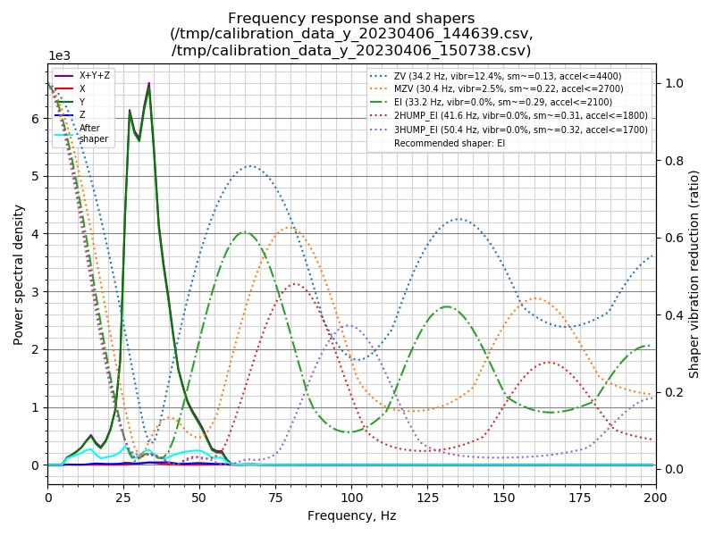

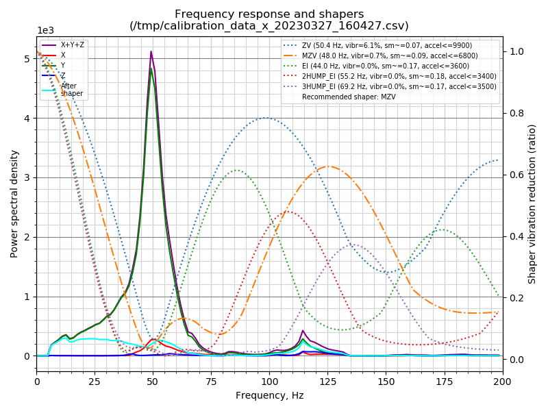

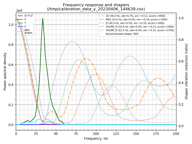

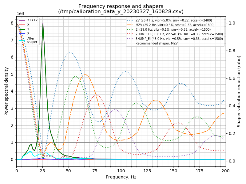

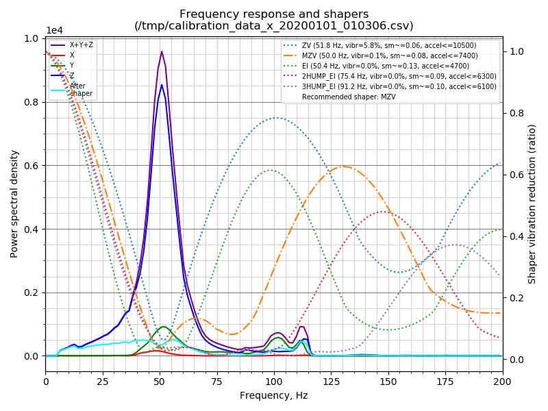

J'ai mis du temps à caler les max-accel. Je me suis servi de mon expérience dans l'univers du son.
Pour interpréter les graphes il faut bien observer la fréquence de résonance et les harmoniques.
Il n'est pas indispensable de choisir le filtre qui va supprimer totalement les vibrations, on peut en accepter un peu pour gagner en accélération.
Voici un exemple pour l'axe X.
Ce graphe correspond à la config actuelle de la machine avec un plateau en verre et un système BondTech DDX v3.
Klipper choisi le filtre 2HUMP_EI (il ne gère que celui-là et le MZV) avec une fréquence charnière à 55Hz et zéro vibrations.
Ici Klipper ne prend pas le filtre MZV conseillé qui pourtant permet de doubler l'accélération avec 0.7% seulement de vibration.
J'ai effectué 3 mesures sur le chariot Y, avec de haut en bas, plateau en verre (980g), en alu (850g) et sans.
AvecplateauverreY20230327.png.ce2bc44c4d58e3396a9ed67b2ca6549b.pngSP1plateaualuY.png.0219c9fe8e08c31a3613fbf2e6deda21.pngSP1sansplateauY.png.85c588a7c06a3b956b529e8da469b65c.png
On peux voir facilement l'effet de l'allègement sur la résonance en Y. Près d'un kg en moins sur un chariot qui est déjà lourd n'est pas sans effet.
Ici on peut doubler l'accélération.
A noter aussi que la matière influe sur le comportement vibratoire. La fréquence de résonance avec le plateau aluminum de 850g est plus proche du bed à vide que avec le verre qui ne fait que 130g de plus.
Une autre conséquence de l'allégement sur la résonance en X.
Voici la mesure en X sans plateau à comparer avec le premier graphe de ce message.
On remarquera également les harmoniques au double de la fréquence de résonance principale.
L'allègement sur l'axe Y influe l'axe X. De la même manière que l'allègement de l'axe X influe l'axe Z.
