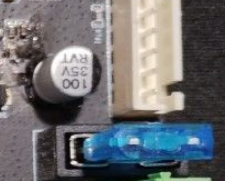

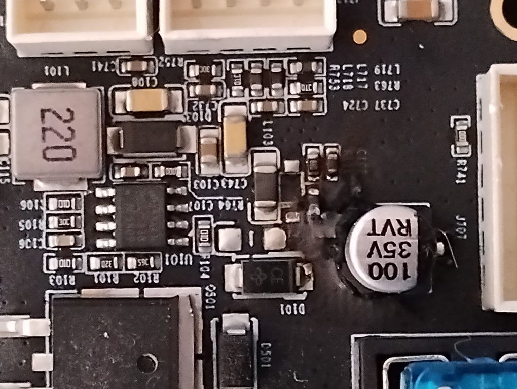

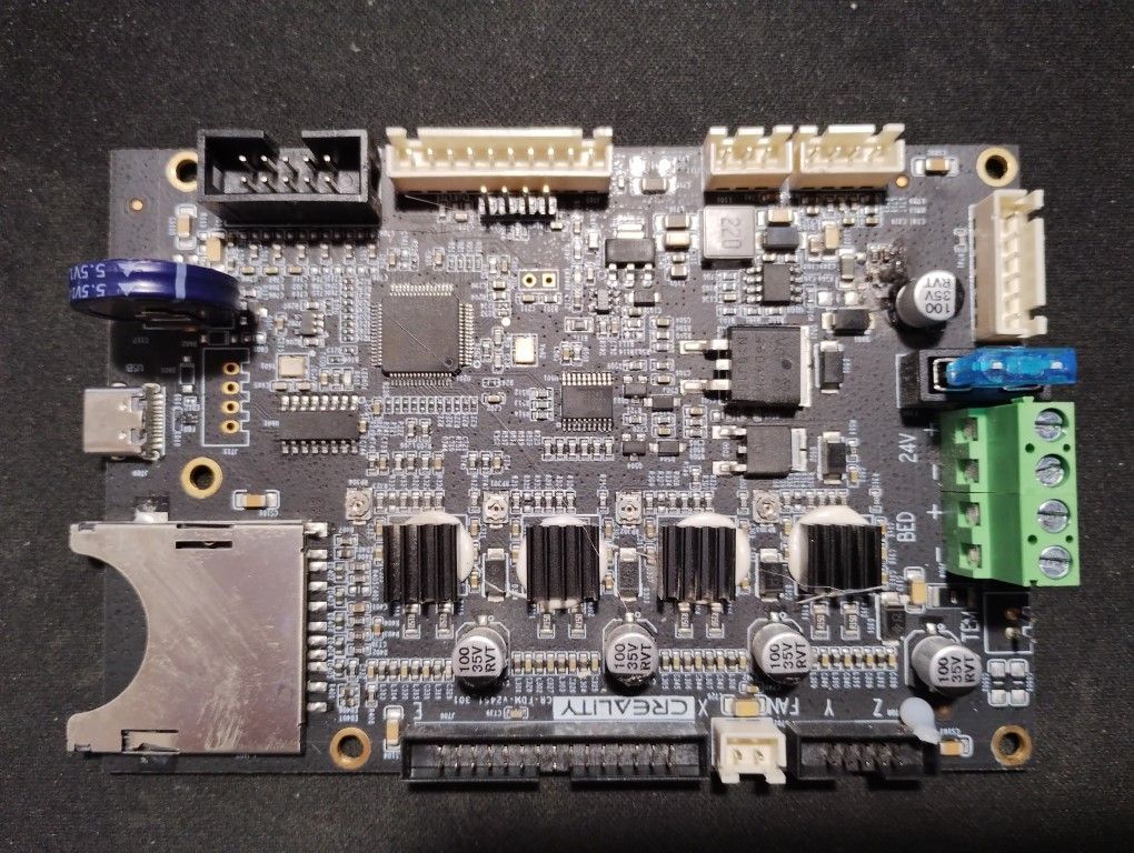

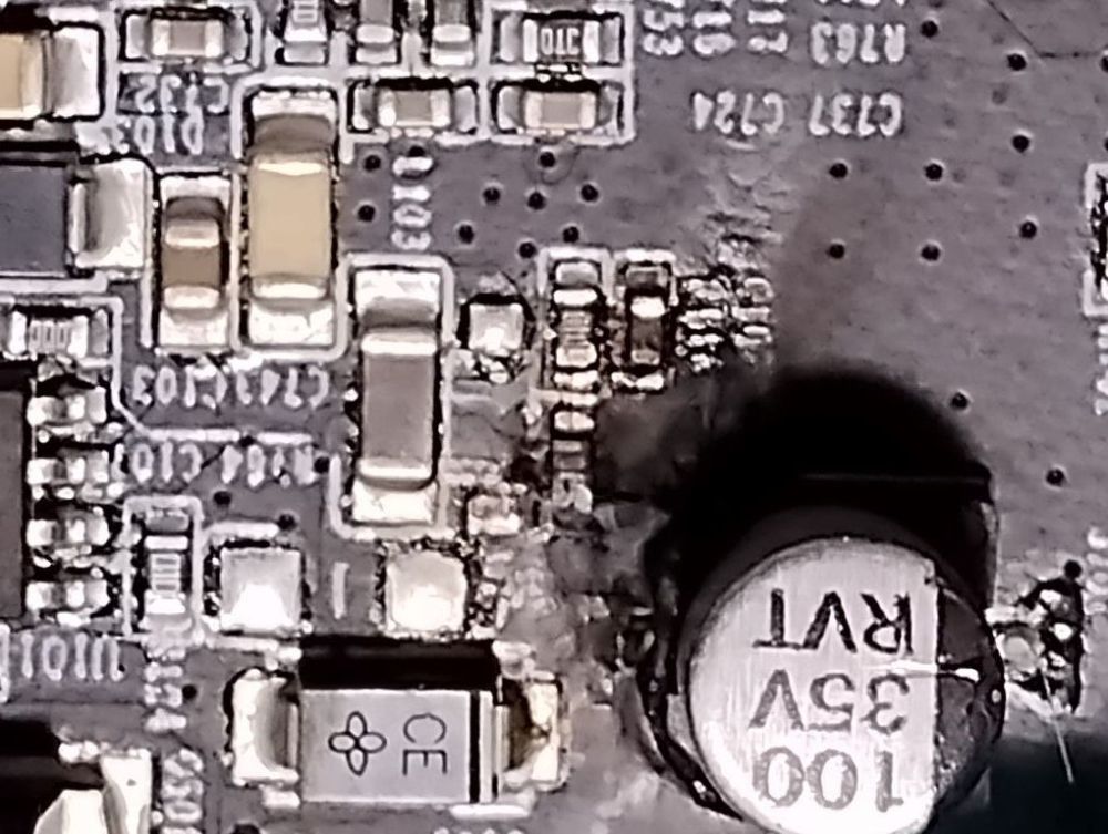

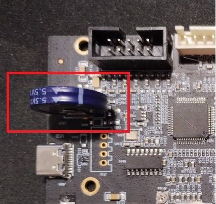

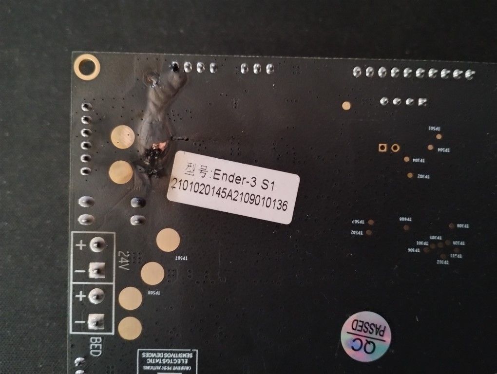

fran6p Posté(e) Avril 8, 2023 Partager Posté(e) Avril 8, 2023 (modifié) Des problèmes avec mes imprimantes, j'en ai parfois rencontrés : plat de spaghettis, galets de roulements grippés, mauvais montage de la buse / heatbreak / PTFE conduisant à un colmatage au mieux, au corps de chauffe englué dans un magma de filament, au pire… Bref la vie «quotidienne» d'un imprimeur de filaments Cependant, depuis que j'imprime (au début en 2015 avec une Dagoma Discovery200 puis de nombreuses Creality depuis), je n'avais jusqu'alors jamais eu à subir de problèmes électroniques. Hier, vendredi, au moment de l'allumage, j'ai vu de la fumée bleutée sortir du boitier de mon Ender3 S1 suivie de l'odeur caractéristique de composants électroniques grillés. Heureusement, étant à côté de l'imprimante et l'alimentation électrique de celle-ci étant pilotable via mon navigateur, j'ai pu l'éteindre très rapidement (plus rapide à faire que me lever et aller jouer avec l'interrupteur d'alimentation de celle-ci et surtout plus «geek»). Passé ce moment de stupeur, je m'attelle à aller voir de plus près les entrailles de la bête. Le démontage en soi n'est pas particulièrement compliqué hormis quand on a des gros doigts et la vue qui baisse. Le plus difficile est d'arriver à ôter les résidus de colle maintenant les connecteurs en place sur la carte contrôleur. Une fois cette colle à peu près enlevée, les prises toutes débranchées, une dernière petite difficulté : sortir les deux fils du câble d'alimentation (24V) munis de férules, c'est une bonne chose de sertir ces câbles encore faudrait-il que le connecteur les accueillant soit un poil plus gros . Les cinq vis maintenant la carte sur la tôle métallique peuvent être dévissées pour permettre de retirer celle-ci et constater les dégâts. La carte encore en place avec quelques connecteurs encore branchés : La carte vide de toute connexion, sortie du boitier : L'envers de la carte montrant de belles traces de brûlures : Les composants ayant subis des outrages irrémédiables : C'est quoi ce composant ? Ce n'est pas une pile… Un condensateur (5.5V1.0F) ? Bref, à mon avis rien de réparable (en tout cas pour mes compétences). La veille de cette mésaventure, j’avais juste remplacé les galets de roulement du tripode par des plus «costauds», pas d'autre modification matérielle. Après ce changement de galets, j'avais juste dû procéder au réglage du Zoffset puis j'avais imprimé quelques pièces (deux, trois heures d'impression) sans qu'aucune fumée ne se signale. Donc je me questionne sur le pourquoi du comment et espère simplement que c'est la faute à pas de chance, cette imprimante n'étant pas si vieille (testée en décembre 2021). Évidemment, je vais procéder à un changement. Soit, solution de facilité, je remplace la carte par une identique (pas vraiment car les nouvelles cartes sont équipées d'un microcontrôleur STM32F401 au lieu du STM32F103 originel) soit, solution plus «sioux» pour laquelle il faudra être inventif, partir sur une carte de Bigtreetech parmi celles de mon stock (SKR1.4T, Pro, Octopus,…). Pourquoi faudra-t'il être «inventif»? Parce que la carte originelle est munie de connecteurs «non standards» permettant la connexion facile de la nappe allant à la tête . Ce qui implique de faire un faisceau à l'identique de celui proposé avec le kit de mise à jour de la tête Sprite pour les modèles autres que les S1. Modifié (le) Avril 8, 2023 par fran6p 1 2 Lien vers le commentaire Partager sur d’autres sites More sharing options...
icare Posté(e) Avril 8, 2023 Partager Posté(e) Avril 8, 2023 Bonjour @fran6p, Pour ton composant mystère, je pense à une varistance (protection contre les sur-tensions). Pour la carte mère, j'aime bien les SKR 1.4 turbo et l'Ocopus. Pour les faisceaux, il suffit de faire une épissure entre le connecteur, non standard, avec quelques cm de fils ou nappe et le nouveau faisceau (ne pas oublier, la gaine thermo pour l'isolation). Pour la difficulté d'accès à cause de l'outil génial que l'on appelle des doigts et la vue : je crois que l'on est tous logé à la même enseigne 1 Lien vers le commentaire Partager sur d’autres sites More sharing options...
fran6p Posté(e) Avril 8, 2023 Auteur Partager Posté(e) Avril 8, 2023 Avant de procéder à la modification de la nappe originelle, je vais d'abord la tester pour voir si ce ne serait pas elle qui serait la cause d'un court-circuit (c'est actuellement ma seconde hypothèse après la première qui reste pour le moment une défaillance électronique possible = pas de chance ). Lien vers le commentaire Partager sur d’autres sites More sharing options...

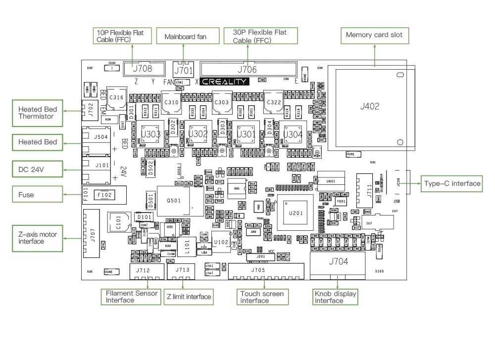

pommeverte Posté(e) Avril 8, 2023 Partager Posté(e) Avril 8, 2023 (modifié) Salut, il y a 29 minutes, fran6p a dit : C'est quoi ce composant ? Ce n'est pas une pile… Un condensateur (5.5V1.0F) ? D'après le schéma de la carte: Citation c'est le composant C11? donc, à priori, un condensateur (C), ce que confirmerait cette page et celle-ci, avec les valeurs que tu as citées. Modifié (le) Avril 8, 2023 par pommeverte 1 Lien vers le commentaire Partager sur d’autres sites More sharing options...

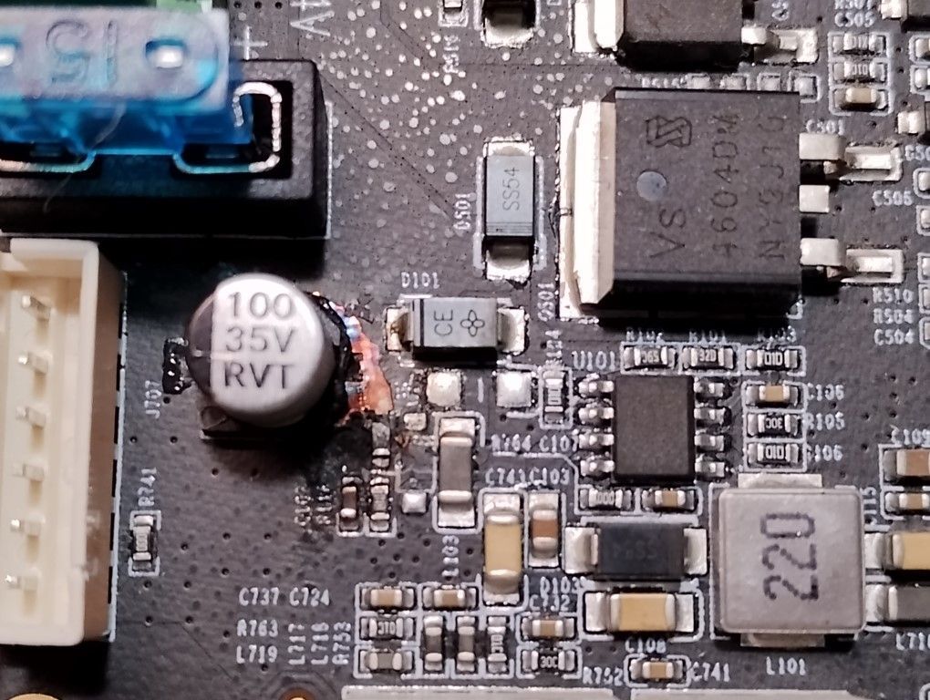

Yellow T-pot Posté(e) Avril 8, 2023 Partager Posté(e) Avril 8, 2023 On a l'impression que la zone grillée est juste après le fusible.... Lien vers le commentaire Partager sur d’autres sites More sharing options...
fran6p Posté(e) Avril 8, 2023 Auteur Partager Posté(e) Avril 8, 2023 Probable mais le fusible, lui, n'a subi aucun dommage , j'aurais préféré qu'il joue son rôle, en plus il est remplaçable Le condensateur, un peu plus haut, n'a pas explosé mais dessous c'est un agglomérat de plastique fondu. Un jour après cet incident, mon bureau émet encore cette «bonne» odeur de composant grillé (certains aiment l'odeur du PLA le matin, d'autres, bien plus anciens, préfèrent celle du napalm quant à moi, celle du café me sied parfaitement). 1 Lien vers le commentaire Partager sur d’autres sites More sharing options...

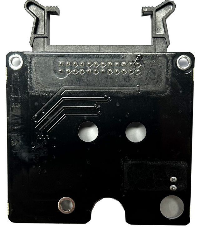

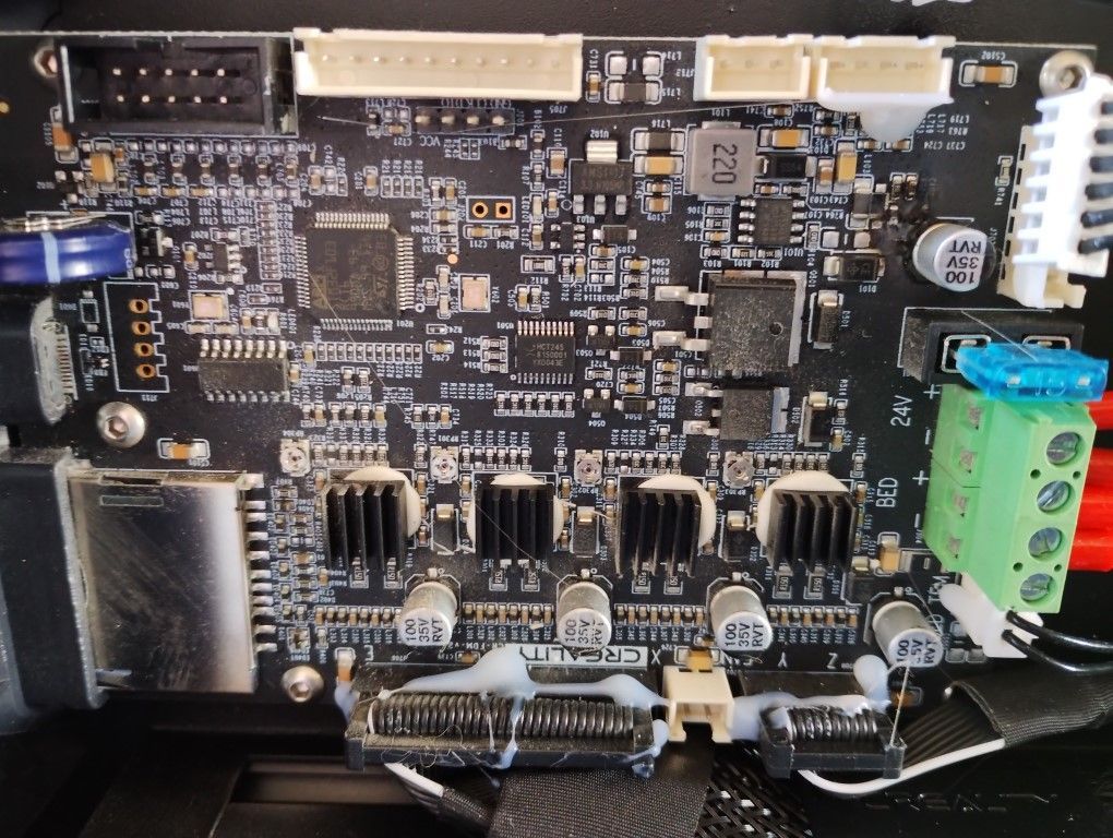

fran6p Posté(e) Avril 10, 2023 Auteur Partager Posté(e) Avril 10, 2023 (modifié) Il y a 3 heures, BO105cbs a dit : Et par quoi éventuellement tu la remplacera (plus performante ....) J'hésite, mon stock de cartes non utilisées étant assez conséquent (plusieurs Bigtrretech, deux Mellow Store également, une Fystec et quelques MakerBase) Le plus «pénible» c'est la nappe de câbles reliant carte et tête car il va falloir vampiriser et faire un nouveau faisceau. Ça c'est la partie pas trop difficile. Restera ensuite à trouver un moyen d'intégrer cette carte (probablement une SKR 1.4 Turbo) dans le boiter électronique (là, mes compétences en modélisation vont être mises à rude épreuve). La partie la plus facile sera d'écrire le printer.cfg pour que Klipper fasse fonctionner le tout. L'intérêt c'est que ça fera l'objet d'un mini tutoriel pour ceux qui seraient éventuellement intéressés par une telle «conversion» (ça tombe bien j'aime bien écrire et faire partager). Ce sera l'objet d'un autre sujet. Modifié (le) Avril 10, 2023 par fran6p Lien vers le commentaire Partager sur d’autres sites More sharing options...
BO105cbs Posté(e) Avril 10, 2023 Partager Posté(e) Avril 10, 2023 Il y a 2 heures, fran6p a dit : Le plus «pénible» c'est la nappe de câbles reliant carte et tête car il va falloir vampiriser et faire un nouveau faisceau Repartant de la partie située sur la CM, cela devrait être possible Lien vers le commentaire Partager sur d’autres sites More sharing options...
Savate Posté(e) Avril 10, 2023 Partager Posté(e) Avril 10, 2023 Il y a 3 heures, fran6p a dit : Le plus «pénible» c'est la nappe de câbles reliant carte et tête car il va falloir vampiriser et faire un nouveau faisceau C'est donc pile poil le bon moment pour passer au CANbus, histoire de réduire le faisceau à 4 fils entre la tête et les jambes Lien vers le commentaire Partager sur d’autres sites More sharing options...

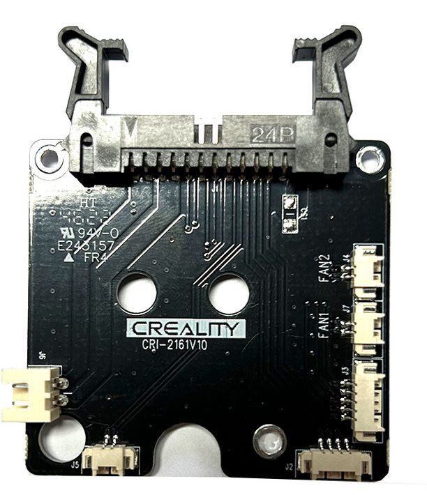

fran6p Posté(e) Avril 10, 2023 Auteur Partager Posté(e) Avril 10, 2023 (modifié) il y a 17 minutes, Savate a dit : le bon moment pour passer au CANbus Si c'était aussi simple mais avec le PCB à l'arrière de la tête Sprite, je ne vois pas trop comment procéder Je vais peut-être m'éviter la corvée de refaire un faisceau… En fouillant sur le site mis en lien pour le PCB, ils vendraient un faisceau prévu pour connecter sur des cartes «normales» Sitôt vu, sitôt acheté… Reste plus qu'à attendre un mois ou deux Modifié (le) Avril 10, 2023 par fran6p 2 Lien vers le commentaire Partager sur d’autres sites More sharing options...
Savate Posté(e) Avril 10, 2023 Partager Posté(e) Avril 10, 2023 il y a 22 minutes, fran6p a dit : Si c'était aussi simple mais avec le PCB à l'arrière de la tête Sprite, je ne vois pas trop comment procéder Effectivement, c'est pas sympa comme câblage pour faire du 'maison' Lien vers le commentaire Partager sur d’autres sites More sharing options...
fran6p Posté(e) Avril 10, 2023 Auteur Partager Posté(e) Avril 10, 2023 (modifié) Bienvenue dans le monde des Creality. On a un «problème» semblable avec d'autres modèles de Creality (CR6, CR10S Pro, CR10 smart, …) : des cartes munies de connecteurs «tout-en-un» avec des plaques PCB «adaptateurs». Modifié (le) Avril 10, 2023 par fran6p Lien vers le commentaire Partager sur d’autres sites More sharing options...

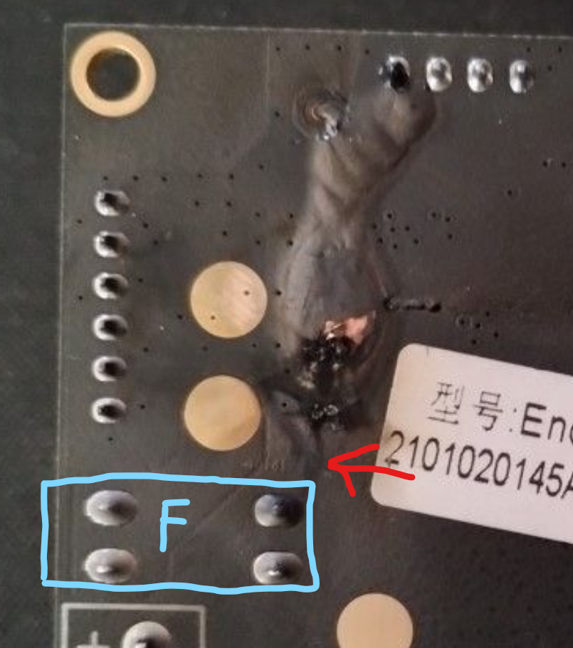

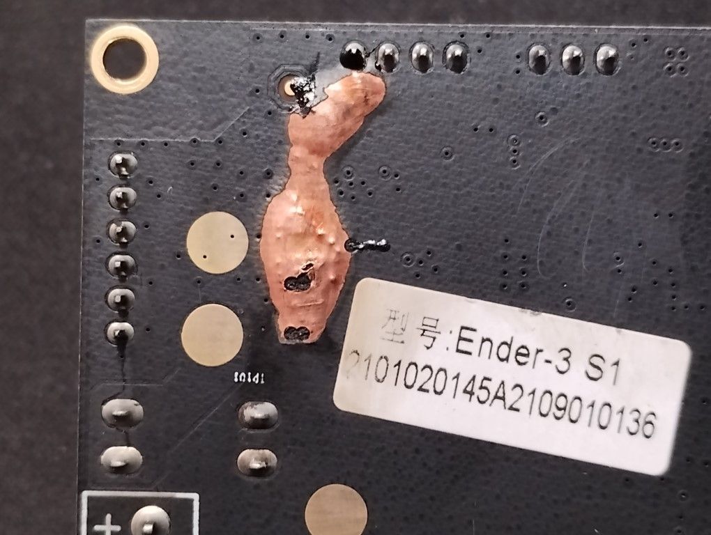

fran6p Posté(e) Avril 17, 2023 Auteur Partager Posté(e) Avril 17, 2023 Quelques photos après nettoyage à l'alcool isopropylique , le PCB a bien morflé, il a gonflé et le cuivre est maintenant apparent : Lien vers le commentaire Partager sur d’autres sites More sharing options...
BO105cbs Posté(e) Avril 17, 2023 Partager Posté(e) Avril 17, 2023 Je pense qu'il est mort ! Lien vers le commentaire Partager sur d’autres sites More sharing options...
fran6p Posté(e) Avril 17, 2023 Auteur Partager Posté(e) Avril 17, 2023 Je m'en doutais un peu Lien vers le commentaire Partager sur d’autres sites More sharing options...
PPAC Posté(e) Avril 18, 2023 Partager Posté(e) Avril 18, 2023 Il y a 16 heures, fran6p a dit : le PCB a bien morflé, il a gonflé et le cuivre est maintenant apparent : Il y a 15 heures, BO105cbs a dit : Je pense qu'il est mort ! Appeler le "Docteur Frankenstein" ( Je me dit que avec un fer a souder + étain + des fils et du temps ... mais c'est prendre le risque (sécurité incendie) de créer un monstre ) 1 Lien vers le commentaire Partager sur d’autres sites More sharing options...
