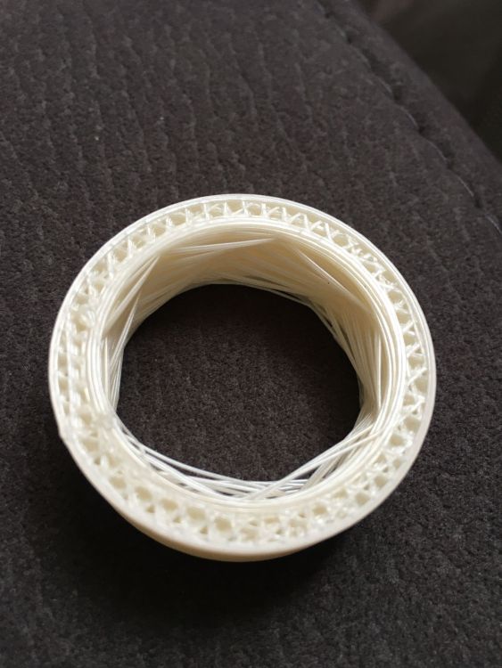

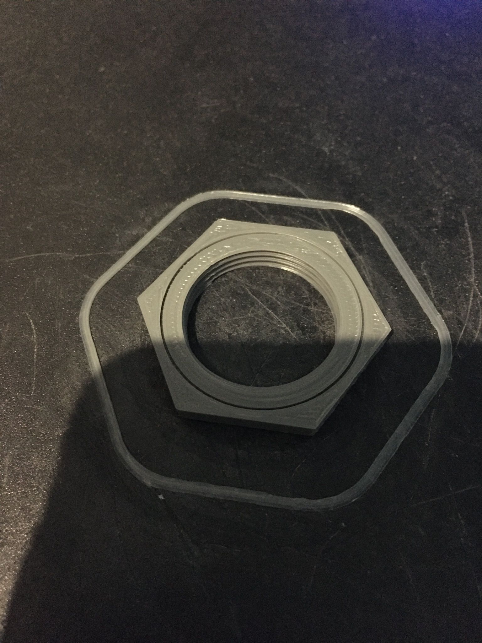

Clement71 Posté(e) Mars 30, 2023 Partager Posté(e) Mars 30, 2023 Bonjour à tous voilà depuis quelques temps j ai l impression que mon imprimante 3D ne marche plus comme à l origine je n arrive pas à imprimer un filetage sans que ça fasse un rendu comme la photo ci-joint imprimante creality ender 3 merci d avance pour vos conseil si quelqu’un peux m aider clement Lien vers le commentaire Partager sur d’autres sites More sharing options...

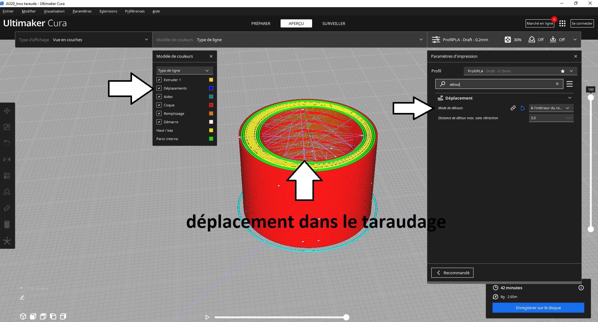

pommeverte Posté(e) Mars 30, 2023 Partager Posté(e) Mars 30, 2023 Salut et bienvenue sur le forum, Si tu utilises le trancheur Cura, tu peux régler le paramètre "mode de détour" sur TOUT, ce qui évitera à la buse d'aller à l'intérieur du taraudage. Lien vers le commentaire Partager sur d’autres sites More sharing options...
Clement71 Posté(e) Mars 31, 2023 Auteur Partager Posté(e) Mars 31, 2023 Bonjour merci de ta réponse oui j utilise bien cura je pensai que c était là Rétractation qui n était pas assez importante mais je vais essayer de modifier ce paramètre donc je le mais sur Tout c est bien ça merci Lien vers le commentaire Partager sur d’autres sites More sharing options...
pommeverte Posté(e) Mars 31, 2023 Partager Posté(e) Mars 31, 2023 (modifié) Salut, Il y a 15 heures, Clement71 a dit : onc je le mais sur Tout c est bien ça oui. Avant d'imprimer, tu peux regarder la simulation en cochant la case "déplacements" dans le mode de couleur pour vérifier que la buse ne va pas traverser le taraudage. Modifié (le) Mars 31, 2023 par pommeverte Lien vers le commentaire Partager sur d’autres sites More sharing options...

pommeverte Posté(e) Mars 31, 2023 Partager Posté(e) Mars 31, 2023 Voici une illustration de mon précédent message où le mode de détour génère des déplacements dans le taraudage: Citation Il y a 9 heures, Clement71 a dit : je pensai que c était là Rétractation qui n était pas assez importante tu peux également optimiser ces paramètres, en réalisant ce test par exemple PS: n'hésite pas à ajouter le nom de ton imprimante dans ton profil, c'est pratique pour te répondre. (voir ce message pour plus d'explications) Lien vers le commentaire Partager sur d’autres sites More sharing options...

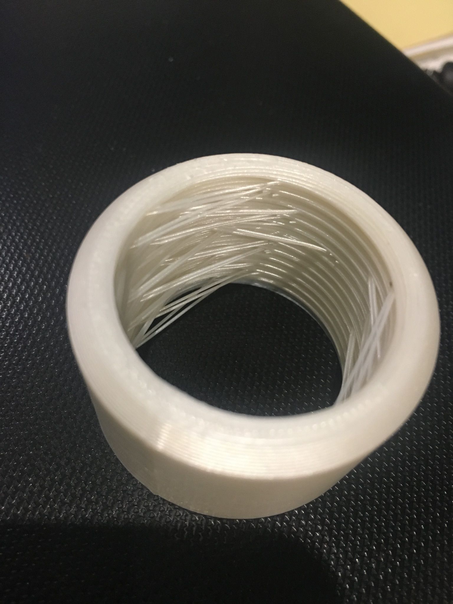

jcjames_13009 Posté(e) Mars 31, 2023 Partager Posté(e) Mars 31, 2023 (modifié) Il y a 15 heures, pommeverte a dit : tu peux régler le paramètre "mode de détour" sur TOUT, ce qui évitera à la buse d'aller à l'intérieur du taraudage. Je n'aurais pas pensé à ce paramètre pour résoudre ce pb. Ne l'ayant jamais touché, il faudra que je regarde ça la prochaine fois Je pensais plus à un pb d'impression dans le vide du taraudage. La buse essayant de faire un arc de cercle dans le vide ce qui revient à faire une ligne droite pour le filament. J'avais rencontré ce pb sur une de mes impressions que j'avais résolu en diminuant la hauteur des couches (0.2mm au lieu de 0.25 ou 0.30) et aussi en augmentant le nb de périmètres (3 au lieu de 2). A voir... JC Modifié (le) Mars 31, 2023 par jcjames_13009 1 Lien vers le commentaire Partager sur d’autres sites More sharing options...
Clement71 Posté(e) Mars 31, 2023 Auteur Partager Posté(e) Mars 31, 2023 Voilà le Résultat j ai stoppé impression je sais pas ce qui ce passe je vais regarder les paramètres que jcjames m’a parlé à voir 1 Lien vers le commentaire Partager sur d’autres sites More sharing options...

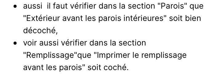

PPAC Posté(e) Mars 31, 2023 Partager Posté(e) Mars 31, 2023 (modifié) Salutation ! il y a une heure, Clement71 a dit : Si pas déjà fait, installer le plugin "Settings guide" sous Ultimaker Cura, via le "marché en ligne" pour avoir plus de détaille sur les paramètres. ( et éventuellement regarder la section Troubleshooting ) Comme déjà mentionné pour un filetage, il faut préférer imprimer avec une hauteur de couche faible ( tester avec 0.1 mm de "hauteur de la couche" ) il faut aussi une imprimante bien ajusté ( débit, tensions des courroies, ajustement des écrous excentriques pour avoir des mouvements bien fluide, pas de jeu dans la géométrie de l'imprimante, ... ) aussi il faut vérifier dans la section "Parois" que "Extérieur avant les parois intérieures" soit bien décoché, voir aussi vérifier dans la section "Remplissage"que "Imprimer le remplissage avant les parois" soit coché. Et bien prendre le temps de regarder l'aperçu après découpage et de regarder en détail les étapes d'impressions mouvement visiblement ( voir utiliser "Prusa Slicer" "Gcode-viewer" pour cela, car je trouve que Ultimaker Cura décompose moins bien que Prusa les mouvements d'impression ... ) pour vérifier si cela prévoie d'imprimer "dans le vide" ou trop "sur les bords" en 1er dans la prévisualisation ... bons essais Modifié (le) Mars 31, 2023 par PPAC orthographe... 2 Lien vers le commentaire Partager sur d’autres sites More sharing options...

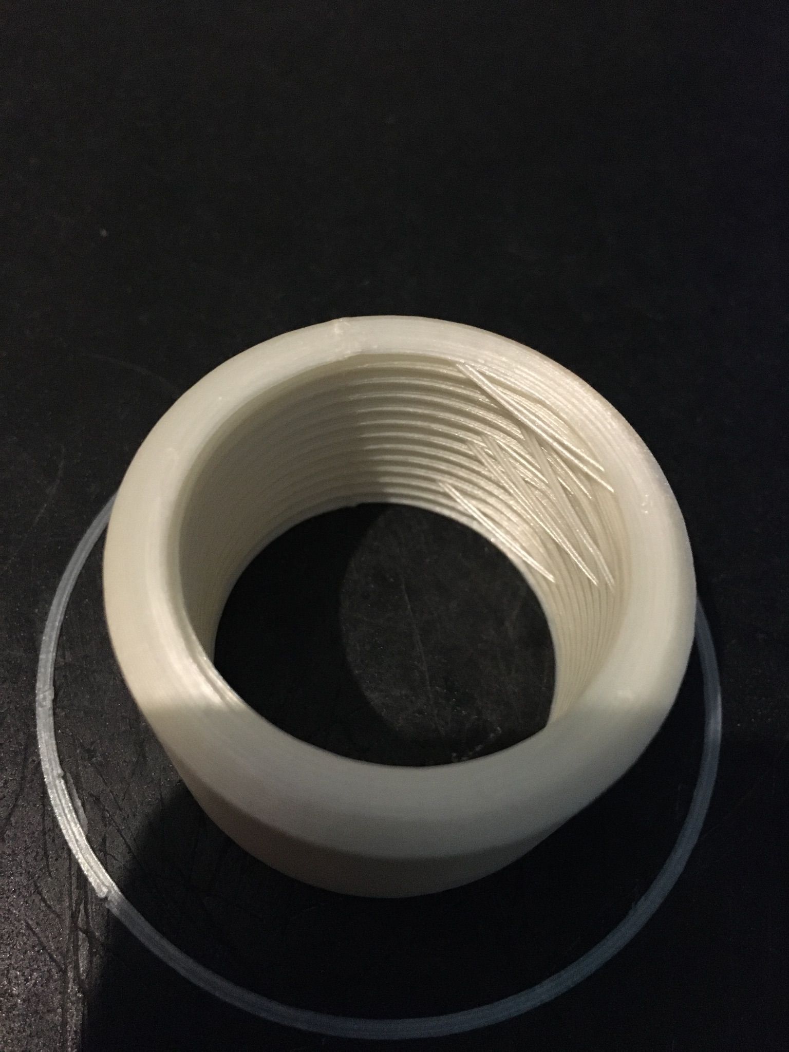

Clement71 Posté(e) Mars 31, 2023 Auteur Partager Posté(e) Mars 31, 2023 Merci PPAC je vais également vérifié ces paramètres quand j aurai une pièce Nikel je posterai mes améliorations Voilà le résultat avec les paramètres suivant température 210 hauteur couche 0.2 périmètre paroi 4 au lieu de deux mode mode de détour sur tout . voilà ça s améliore j essaierai de mettre les paramètres de ppac en plus Lien vers le commentaire Partager sur d’autres sites More sharing options...

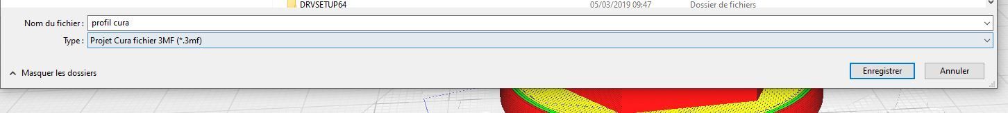

pommeverte Posté(e) Mars 31, 2023 Partager Posté(e) Mars 31, 2023 Est-ce que tu peux fournir ton profil Cura au format HTML? voir ce tuto. Lien vers le commentaire Partager sur d’autres sites More sharing options...
Clement71 Posté(e) Avril 1, 2023 Auteur Partager Posté(e) Avril 1, 2023 Je vais essayer de le faire est ce que c est ca ? CE3_DEUXIEME RACCORD v1.3mf Lien vers le commentaire Partager sur d’autres sites More sharing options...
pommeverte Posté(e) Avril 1, 2023 Partager Posté(e) Avril 1, 2023 Salut, Il y a 2 heures, Clement71 a dit : est ce que c est ca ? non, il suffit de suivre ce tuto ou cette vidéo Lien vers le commentaire Partager sur d’autres sites More sharing options...
Clement71 Posté(e) Avril 1, 2023 Auteur Partager Posté(e) Avril 1, 2023 profil cura.3mf Lien vers le commentaire Partager sur d’autres sites More sharing options...
pommeverte Posté(e) Avril 1, 2023 Partager Posté(e) Avril 1, 2023 euh, comment dire ... tu penses vraiment qu'un fichier qui se termine par .3mf est un fichier HTML? Même si elle est ancienne, la vidéo semble suffisamment explicite, non? Lien vers le commentaire Partager sur d’autres sites More sharing options...
Clement71 Posté(e) Avril 1, 2023 Auteur Partager Posté(e) Avril 1, 2023 j arrive pas a choisir html désolé Lien vers le commentaire Partager sur d’autres sites More sharing options...
pommeverte Posté(e) Avril 1, 2023 Partager Posté(e) Avril 1, 2023 Tu n'aurais pas oublié d'installer l'extension "Export HTML" par hasard? Lien vers le commentaire Partager sur d’autres sites More sharing options...

Clement71 Posté(e) Avril 1, 2023 Auteur Partager Posté(e) Avril 1, 2023 J ai suivi les conseils de ppac et c est beaucoup mieux pour un filetage à l intérieur d un diamètre j ai imprimé un écrou je vous joindrais une photos merci à vous 2 Lien vers le commentaire Partager sur d’autres sites More sharing options...
Clement71 Posté(e) Avril 2, 2023 Auteur Partager Posté(e) Avril 2, 2023 Voilà le résultat avec tous les paramètres indiqués plus haut encore merci pour vos conseils 1 Lien vers le commentaire Partager sur d’autres sites More sharing options...
