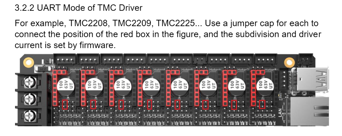

jpeg Posté(e) Mars 31, 2023 Posté(e) Mars 31, 2023 (modifié) Mes critères de choix Budget : 2500 Type(s) de filament(s) : ABS Niveau en bricolage : Avancé Niveau en électronique : Débutant Niveau en informatique : Modéré Description du besoin Bonjour, Pour rappel, la configuration de la Voron : - Manta M8P + CM4 - Drivers 2226 - End Stop à Effet Hall - ADXL345 - U2C v2.1 - EBB36 - module BTT 1/ Quelle configuration de jumpers dois-je choisir pour les drivers 2226 remplaçant les 2209 ? Même position que pour les 2209 ? Modifié (le) Mars 31, 2023 par jpeg 1
Savate Posté(e) Mars 31, 2023 Posté(e) Mars 31, 2023 Il y a 1 heure, jpeg a dit : Quelle configuration de jumpers dois-je choisir pour les drivers 2226 remplaçant les 2209 ? Même position que pour les 2209 ? Dans la pratique ce sont censé être les même (ou presque) donc jumpers identiques
jpeg Posté(e) Mars 31, 2023 Auteur Posté(e) Mars 31, 2023 (modifié) OK, merci. D'autre part, il est indiqué sur l'Assembly_Manuel_2.4r2 concernant l'Octopus : 2/ S'assurer que tous les jumpers du "DIAG" soit supprimés or je ne vois que la section THB-TH3 qui semble correspondre et3/ Retirez le cavalier d'alimentation "USB 5V" pour éviter le interaction entre l'USB 5V de Raspberry Pi et le 5V du MCU. (Octopus) or sur la Manta"USB Power Supply (jumper VUSB) After the M8P motherboard is powered on, the D32 red light on the left side of the MCU will light up, indicating that the power supply is normal. The VUSB in the middle of the board is the power selection terminal. Only when using USB to supply power to the motherboard or need to supply power through USB, do you need to use the jumper to short it." Ce n'est pas clair à mes yeux. Modifié (le) Mars 31, 2023 par jpeg
Savate Posté(e) Mars 31, 2023 Posté(e) Mars 31, 2023 il y a 13 minutes, jpeg a dit : S'assurer que tous les jumpers du "DIAG" soit supprimés or je ne vois que la section THB-TH3 qui semble correspondre Comme tu as une Manta et pas une Octopus, tu devrais plutôt regarder la doc de la manta :Manta-M8P/BIGTREETECH MANTA M8P V1.0&V1.1 User Manual.pdf at master · bigtreetech/Manta-M8P (github.com) ça deviens intéressant à partir de la page 14 (en gros pour les 2209 ou 2226 tu ne mets que les jumpers de la fig 3.2.2
jpeg Posté(e) Mars 31, 2023 Auteur Posté(e) Mars 31, 2023 (modifié) Je l'ai déjà sous les yeux mais ne manipulant que les traducteurs en ligne pour bien saisir la langue de Shakespeare, concernant les drivers c'est OK, idem pour le DIAG mais la notice n'est pas toujours claire notamment pour le point 3 concernant l'alimentation USB (j'ai 2 traductions opposées !) .... et comme je ne suis pas chaud pour cramer du matériel ... Modifié (le) Mars 31, 2023 par jpeg

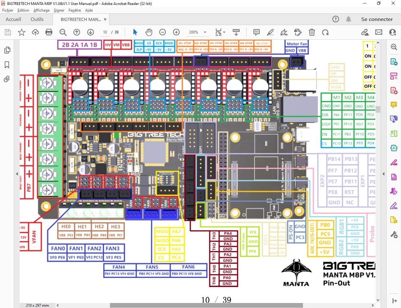

Savate Posté(e) Avril 16, 2023 Posté(e) Avril 16, 2023 il y a 59 minutes, jpeg a dit : des pt100 Pour la pt100 non tu ne peux en général la mettre que sur une seule prise dédiée (mais pas de polarité a respecter, comme pour les thermistances, les cartouches de chauffe et les endstop non polarisés), Pour les ventilos (là par contre la polarité est importante) mais tu les branches sur les port fan que tu veux
jpeg Posté(e) Avril 16, 2023 Auteur Posté(e) Avril 16, 2023 Je m'y perds un peu car sur les doc de la Manta M8P v1.0, le connecteur est à 4 broches alors que sur celle que j'ai, c'est 2 connecteurs de 2 broches : j'aurais donc la possibilité de connecter la pt100 du bed et la pt100 du stealthburner ?
Savate Posté(e) Avril 16, 2023 Posté(e) Avril 16, 2023 Il y a 3 heures, jpeg a dit : Je m'y perds un peu car sur les doc de la Manta M8P v1.0, le connecteur est à 4 broches alors que sur celle que j'ai, c'est 2 connecteurs de 2 broches : j'aurais donc la possibilité de connecter la pt100 du bed et la pt100 du stealthburner ? Moi aussi, de quel connecteur est-ce que tu parles ? Tu es sur que tes thermistances sont des PT100 (sur la buse c'est possible, sur le bed, c'est plutôt rare ...) ?

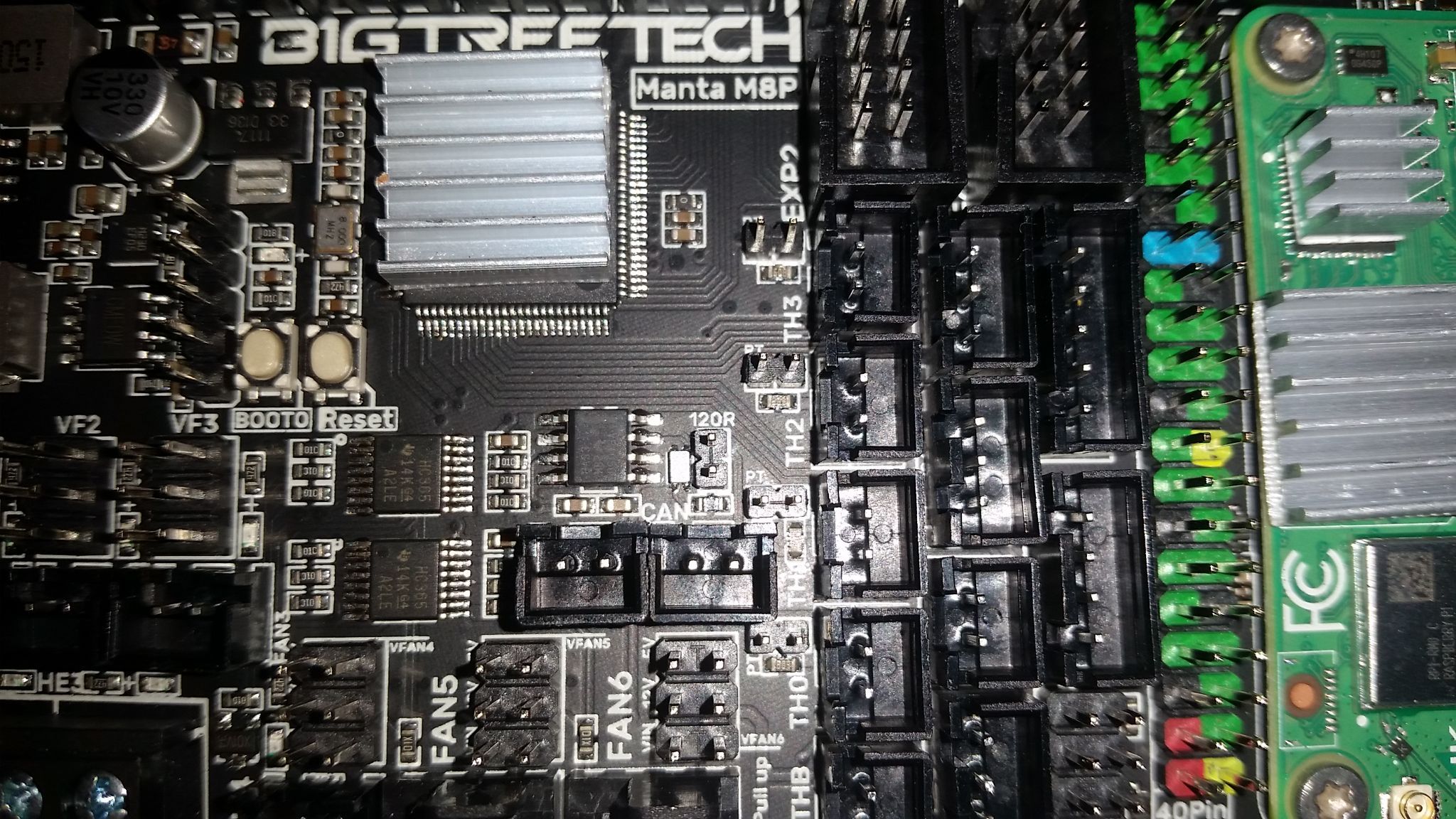

jpeg Posté(e) Avril 16, 2023 Auteur Posté(e) Avril 16, 2023 Le branchement s'effectue sur les connecteurs marqués CAN (au centre de la photo) La thermistance est bien une nt100 (voir la pièce pour CR10-S5)
Savate Posté(e) Avril 16, 2023 Posté(e) Avril 16, 2023 (modifié) il y a une heure, jpeg a dit : Le branchement s'effectue sur les connecteurs marqués CAN (au centre de la photo) Non les thermistances ne se branchent pas sur le CAN : c'est la carte CAN qui se branche dessus, les thermistances se branchent sur les ports TH (qui ont bien deux pins). il y a une heure, jpeg a dit : La thermistance est bien une nt100 (voir la pièce pour CR10-S5) Donc ce ne sont pas des PT100 qui sont vraiment très spécifiques mais des 'Generic 3950' dans Klipper (des NTC100K) Modifié (le) Avril 16, 2023 par Savate

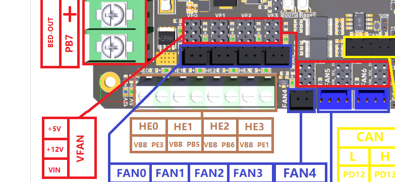

jpeg Posté(e) Avril 16, 2023 Auteur Posté(e) Avril 16, 2023 il y a 7 minutes, Savate a dit : Non les thermistances ne se branchent pas sur le CAN : c'est la carte CAN qui se branche dessus, les thermistances se branchent sur les ports TH (qui ont bien deux pins). Désolé mais le schéma n'est pas des plus clair (voir la partie en jaune) - il y a donc 5 sondes connectables ? il y a 7 minutes, Savate a dit : Donc ce ne sont pas des PT100 qui sont vraiment très spécifiques mais des 'Generic 3950' dans Klipper (des NTC100K) et ... c'est un problème ?
Savate Posté(e) Avril 16, 2023 Posté(e) Avril 16, 2023 (modifié) il y a 48 minutes, jpeg a dit : Désolé mais le schéma n'est pas des plus clair (voir la partie en jaune) - il y a donc 5 sondes connectables ? oui 5 possibles ... ça laisse de la marge il y a 48 minutes, jpeg a dit : et ... c'est un problème ? non pas du tout au contraire ... si tu avais eu de vraies pt100 là ça aurait posé un problème (on ne peut en brancher qu'une sur la M8P et uniquement sur la V1.0 - sur la 1.1 c'est remplacé par le CAN il me semble). Avec les sondes que tu as tu peux les brancher directement dans les connecteurs THx sans te poser de questions. Tu devrais utiliser le pinout de la 1.1 puisque apparemment c'est celle que tu as : Manta-M8P/BIGTREETECH MANTA M8P V1.1 PinOut.png at master · bigtreetech/Manta-M8P (github.com) Modifié (le) Avril 16, 2023 par Savate

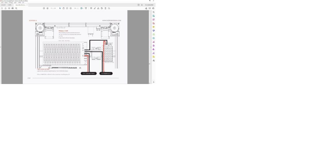

jpeg Posté(e) Avril 16, 2023 Auteur Posté(e) Avril 16, 2023 (modifié) OK. Question à 100 balles : le branchement du RS25-5volts tel que décrit à la page 218 n'a pas de sens puisque j'utilise un PI CM4. Il ne sert qu'à alimenter des ventilos 5v, l'écran etc. non ? (il n'est donc pas connecté directement à la manta ?) Modifié (le) Avril 16, 2023 par jpeg
PierreG Posté(e) Avril 16, 2023 Posté(e) Avril 16, 2023 @jpeg Le RS25-5 du schéma est utilisé pour alimenter un Pi externe... Donc si tu as une carte Pi ou CM sur ta Manta, tu n'as pas besoin de ce RS25-5 (quoique si tu veux allumer un cirque de LED, ca pourrais etre utile ). 1
jpeg Posté(e) Avril 17, 2023 Auteur Posté(e) Avril 17, 2023 OK, merci. C'est donc la Manta qui convertit le 24v en 5v pour l'écran, le port USB et les ventilos ?
Savate Posté(e) Avril 17, 2023 Posté(e) Avril 17, 2023 il y a 59 minutes, jpeg a dit : et les ventilos Normalement les ventilos sont en 24V (mais tu peux choisir la tension pour chaque ventilateur (VIN-24/12/5) sur la carte mère). Pour le reste, oui il y a un convertisseur 24/5 (et 24/12) intégré pour tout ce qui a besoin de 5v (pi, 30 leds max, usb, ...)
jpeg Posté(e) Avril 17, 2023 Auteur Posté(e) Avril 17, 2023 (modifié) Il y a 7 heures, Savate a dit : Normalement les ventilos sont en 24V (mais tu peux choisir la tension pour chaque ventilateur (VIN-24/12/5) sur la carte mère). Oui, j'avais vu mais je ne savais pas s'il s'agissait d'une redistribution depuis l'alim 5V Il y a 7 heures, Savate a dit : Pour le reste, oui il y a un convertisseur 24/5 (et 24/12) intégré pour tout ce qui a besoin de 5v (pi, 30 leds max, usb, ...) OK, merci pour la précision.Question hors sujet actuel : Lorsque j'ai fait imprimer par la communauté les pièces ABS de la Voron, j'ai constaté à la livraison (outre des pièces 'inutiles ou l'absence de quelques une) l'absence totale des pièces 'de finition' : montage des parois, des portes, support d'écran, supports des ventilos. Pour l'avoir fait remarquer à mon prestataire, il m'a été répondu que c'était à moi de les imprimer ultérieurement . Or, ce n'est pas évident d'imprimer sans terminer le montage ! Quelle solution autre ? Bon, j'ai finalement trouvé (pas facilement) : kit de pièces supplémentaires C'est un kit pour 350x350 : j'imagine qu'il est compatible quitte à compléter ultérieurement la jupe et chaine igus en trop. Je me trompe ? Modifié (le) Avril 17, 2023 par jpeg
