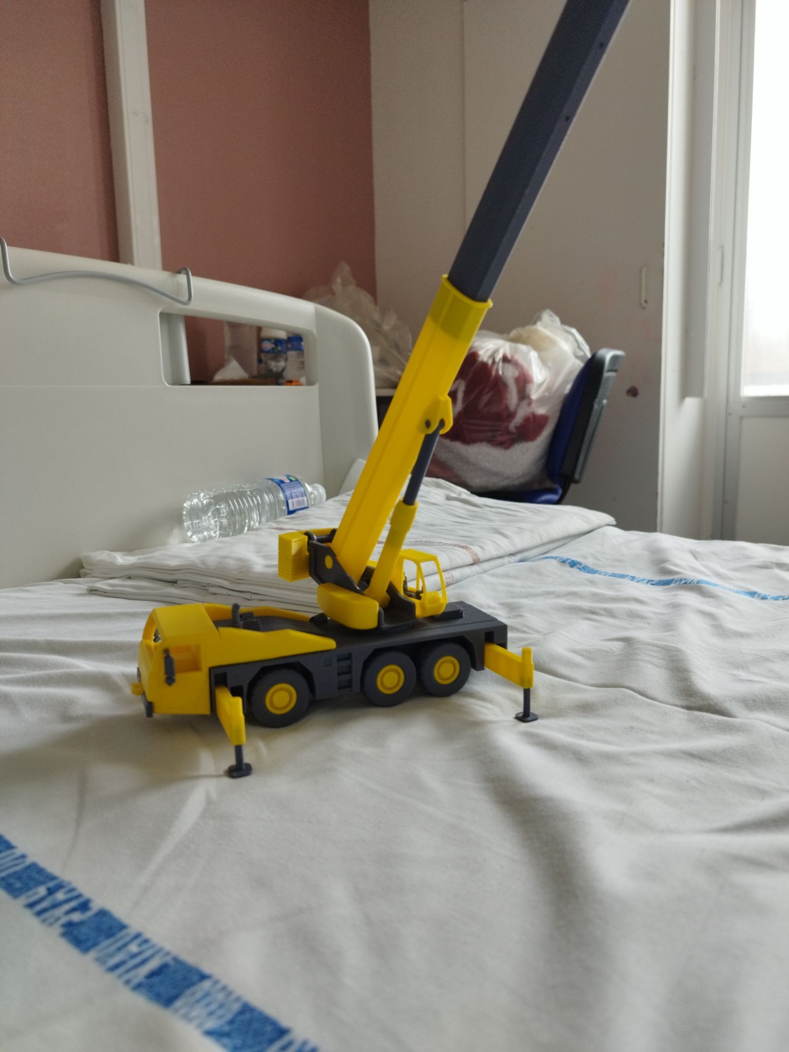

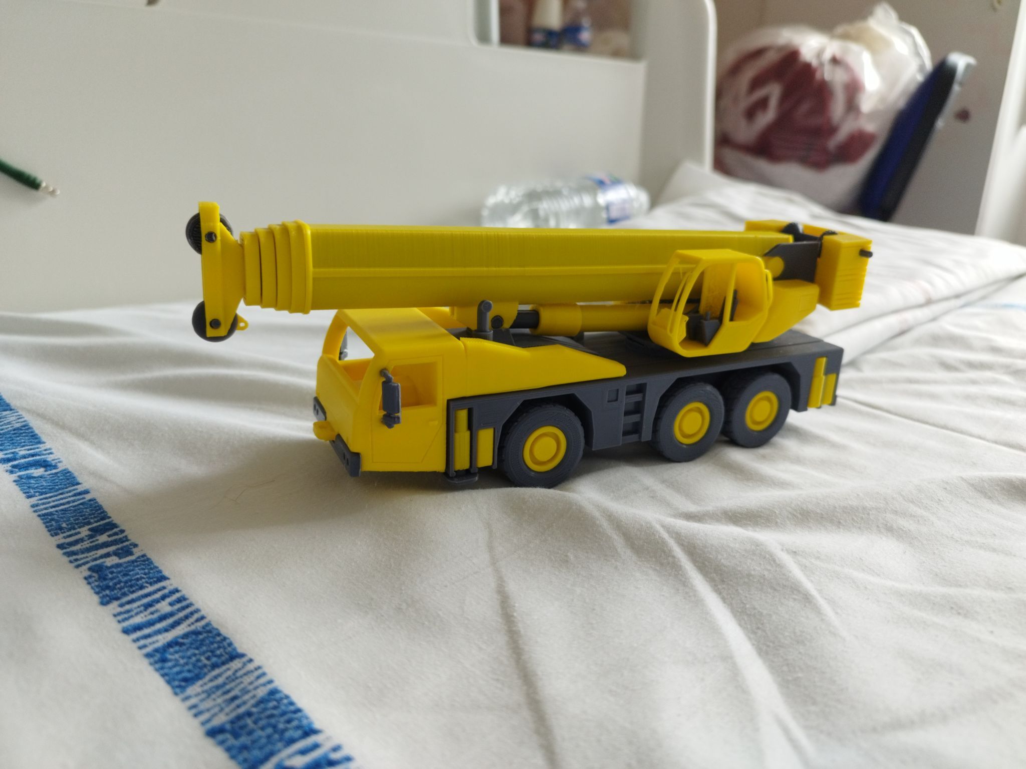

Hedd Posté(e) Avril 4, 2023 Partager Posté(e) Avril 4, 2023 Bonjour Je suis sur un projet de modèle réduit de la grue mobil que j'utilise au travail a 1/50 Je bloque sur les pneu, pour le moment sur mon premier prototype j'ai imprimé les pneu en pla, ça fait le taf esthétique mais bon... J'ai essayer du TPU 95a (polymaker)mais c'est trop dur et glissant, a peine mieux que le pla niveau réalisme, même sans remplissage je n'ai pas d'écrasement du pneu. J'ai aussi un autre filaments, formfutura flexifil si je me souviens bien (pas la bobine sous les yeux pour être sûr) que je pensais être un TPU très flexibles, mais en fait non. Quelqu'un a trouvé un bon filaments pour ce genre de projet? Lien vers le commentaire Partager sur d’autres sites More sharing options...

Hedd Posté(e) Avril 4, 2023 Auteur Partager Posté(e) Avril 4, 2023 Avec le 95a j'ai fait sans remplissage et deux murs, ça reste trop dur, mais mon modèle ne fait que 220g, 300 quand j'aurai fait les contrepoids lesté. Il y a aussi l'aspect glissant et brillant que j'ai avec mon filaments qui me gène, il faudrait que je trouve un filament mat et adhérent. PS la photo de ma grue est le premier proto avec les pneu en pla. Lien vers le commentaire Partager sur d’autres sites More sharing options...
