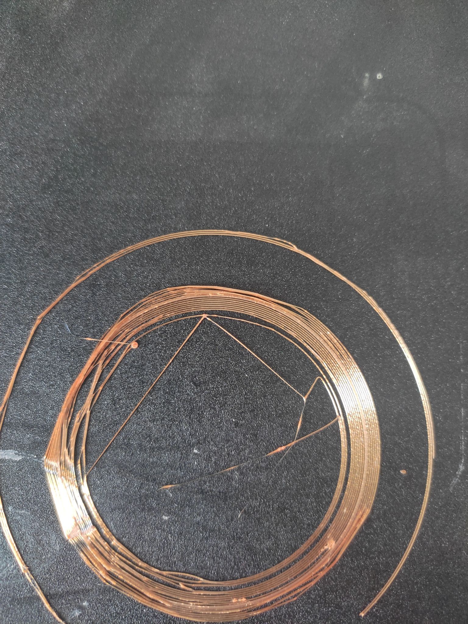

L_BuffaLow Posté(e) Avril 10, 2023 Partager Posté(e) Avril 10, 2023 Bonjour, Aujourd'hui j'ai commencé une impression avec des couches de 0,1 mm et une première couche de 0,1 mm. Je me rend compte que la première couche en 0,1 mm adhère différemment en fonction de la bobine (le PLA noir adhère mieux que le PLA cuivre). Mais surtout qu'il semble y avoir une différence de niveau sur le plateau ce qui fait qu'une partie de la couche accroche moins bien (voir photo où la partie droite accroche mieux). Il me semblait que la fonction Level de l'Ender S1 permettait de corriger ce problème, peu être que la différence de niveau du plateau est trop subtile et tombe dans un intervalle qui n'est pas corrigé. J'ai essayé de regler le plateau avec les molettes, puis refaire un Level (le moment où l'imprimante prend différent points sur le plateau) mais ça n'a rien corrigé. J'ai pu imprimer en reglant l'offset en live pendant l'impression mais je me demande s'il est possible de corriger ce problème. Je suis conscient qu'imprimer une première couche de 0,1 mm n'est pas optimal pour une bonne accroche (enfin je pense) mais je suis quand même curieux. Merci d'avance KarmaKat Lien vers le commentaire Partager sur d’autres sites More sharing options...
RFN_31 Posté(e) Avril 10, 2023 Partager Posté(e) Avril 10, 2023 (modifié) Bonjour, C'est bien d'avoir régler le level, mais qu'en est-il de l'offset Z ? En gros, tu te mets à l'altitude 0 et tu fais le test de la feuille de papier : elle doit gratter la buse, sinon c'est que ton offset Z n'a pas la bonne valeur... Ensuite, qu'as-tu dans ton gcode de démarrage ? Normalement avec la S1, tu devrais avoir le rappel automatique du mesh après le autohome (G28), mais au cas où, je te conseille de rajouter un "M420 S1" juste après le G28 Modifié (le) Avril 10, 2023 par RFN_31 Lien vers le commentaire Partager sur d’autres sites More sharing options...
L_BuffaLow Posté(e) Avril 10, 2023 Auteur Partager Posté(e) Avril 10, 2023 (modifié) Bonjour, Oui j'ai bien réglé l'offset. Hehe je me sens con je n'ai jamais pensé qu'il fallait peut etre dire à l'imprimante d'utiliser les données de l'autobed levelling. Merci Modifié (le) Avril 10, 2023 par L_BuffaLow Lien vers le commentaire Partager sur d’autres sites More sharing options...
BO105cbs Posté(e) Avril 15, 2023 Partager Posté(e) Avril 15, 2023 (modifié) Le 10/04/2023 at 18:36, L_BuffaLow a dit : Hehe je me sens con je n'ai jamais pensé qu'il fallait peut etre dire à l'imprimante d'utiliser les données de l'autobed levelling. Normalement de série la récupération des données du maillage si il a été fait par l'utilisateur est activée sur la machine. (Une connexion via pronterface te permet de vérifier). Etrange ton 0.10 ce n'est pas vraiment un multiple des pas du stepper, 0.08 serait mieux (et possible) . Mais là, il te faut un plateau réglé du mieux possible et un maillage assez serré, ce qui n'est pas possible hélas avec le firmware de série, qui fixe le maillage à 5x5 points. Un 7x7 serait mieux. Bon c'est ultra fin à mort et long comme un jour sans fin... après. Bon, sous Cura tu extrapole à partir du profil 0.12, je te conseille de laisser la première couche à 0.12. Si ton plateau est bien réglé, même pas besoin d'adhérence plateau, rien même pas de jupette Modifié (le) Avril 15, 2023 par BO105cbs Lien vers le commentaire Partager sur d’autres sites More sharing options...

pommeverte Posté(e) Avril 16, 2023 Partager Posté(e) Avril 16, 2023 (modifié) Salut, Le 10/04/2023 at 18:32, RFN_31 a dit : En gros, tu te mets à l'altitude 0 et tu fais le test de la feuille de papier : elle doit gratter la buse non , à Z=0, il ne doit y avoir aucun espace entre l'extrémité de la buse et le plateau. C'est d'autant plus important lorsque la hauteur de la couche initiale est de 0.1mm. Sinon, le trancheur va envoyer la purée pour combler une couche de 0.1mm alors qu'elle fait en réalité 0.1 + 0.1 ( ~ épaisseur de la feuille) soit 2 fois plus . La conséquence, c'est d'avoir une couche initiale qui n'adhère pas, mais ça, @L_BuffaLow, tu le sais déjà Il faut donc ajouter un décalage d'origine qui prendra en compte l'épaisseur de la feuille, ou mieux, de la cale d'épaisseur utilisée pour régler l'origine en Z. L'étape 6 de ce tuto explique comment faire. Perso, je préfère ajouter un M206 Zépaisseur de la cale (exemple: M206 Z0.1 pour une feuille) après le G28 plutôt que le G0 Zxx G92 xx+épaisseur de la cale. Il y a 15 heures, L_BuffaLow a dit : Merci hehe je ne savais pas non plus qu'il fallait faire des multiples des pas du stepper (jamais pensé). Mais ducoup j'ai vu des message parler de 1/16 microstep à 0.0025 et 0.1 mm = 2*0.04 + 8*0.0025 c'est pas bon comme calcul ? non, c'est pas bon . Le principe est de choisir une hauteur de couche qui est le multiple d'un pas entier du moteur. Sur ta S1, tu as un moteur Z de 200 pas/tour (voir cette vidéo qui explique le fonctionnement des moteurs pas à pas bipolaires) avec une vis trapézoïdale de pas global 8mm. La hauteur pour 1 pas moteur est donc de 8/200 = 0.04mm. Les hauteurs de couche devraient ainsi être des multiples de 0.04mm. Le problème, c'est que cette règle repose sur le fait que l'origine en Z (Z=0) correspond à un pas entier du moteur. Or, avec une subdivision des pas de 16 (16 microsteps), tu as 1 chance sur 16 d'être dans ce cas de figure, c'est à dire au couple maxi du moteur. Autant dire que c'est un coup de chance si cela se produit. Ma conclusion est donc de choisir la hauteur que tu veux. PS: n'hésite pas à ajouter le nom de ton imprimante dans ton profil, c'est pratique pour te répondre. (voir ce message pour plus d'explications) Modifié (le) Avril 16, 2023 par pommeverte Lien vers le commentaire Partager sur d’autres sites More sharing options...
RFN_31 Posté(e) Avril 16, 2023 Partager Posté(e) Avril 16, 2023 Il y a 2 heures, pommeverte a dit : non , à Z=0, il ne doit y avoir aucun espace entre l'extrémité de la buse et le plateau. C'est d'autant plus important lorsque la hauteur de la couche initiale est de 0.1mm. Sinon, le trancheur va envoyer la purée pour combler une couche de 0.1mm alors qu'elle fait en réalité 0.1 + 0.1 ( ~ épaisseur de la feuille) soit 2 fois plus . La conséquence, c'est d'avoir une couche initiale qui n'adhère pas, mais ça, @L_BuffaLow, tu le sais déjà pas tout à fait d'accord : quand la feuille gratte, c'est qu'elle est déjà compressée donc moins que 0,1 mm (mais ça dépend de quel papier il s'agit. Personnellement j'utilise une cale de 0.04mm). Ensuite mes premières couches sont à 0,2 mm, donc mes 0.04 mm de cale compressée sont négligeable. Après, attention à ne pas rayer le plateau : ne jamais se déplacer en x ou en y avec un z à 0 ... Lien vers le commentaire Partager sur d’autres sites More sharing options...
