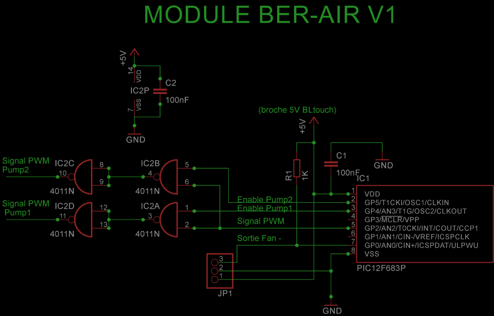

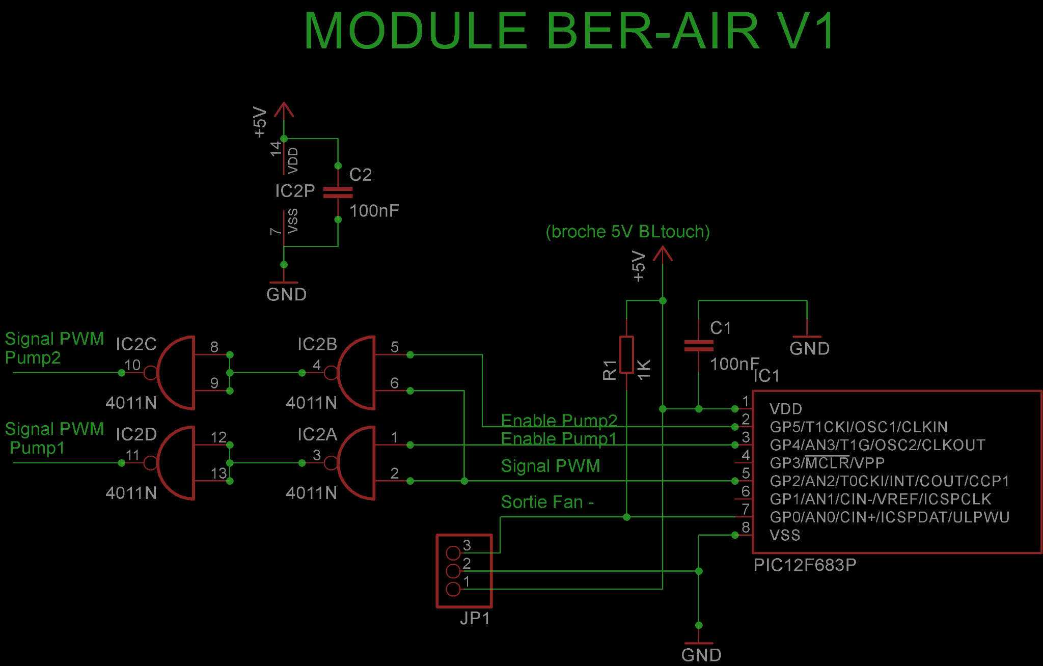

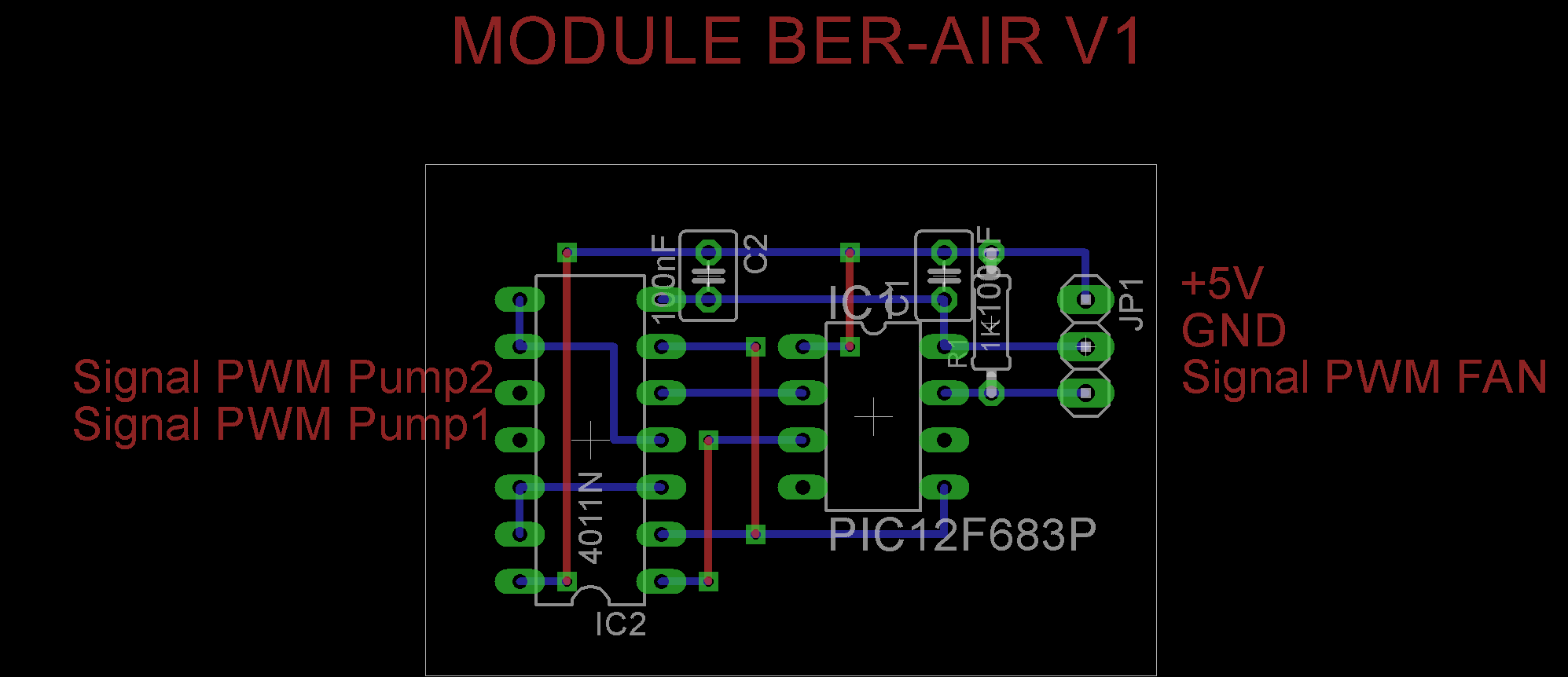

pommeverte Posté(e) Avril 13, 2023 Partager Posté(e) Avril 13, 2023 Juste pour info, voici ce que j'aurais fait comme carte additionnelle, avec des modules Mosfet externes qui intègrent les optocoupleurs pour les pompes, mais on pourrait également les intégrer à la carte : Citation Taille de carte 40x30 grand maxi. Il devrait être possible de remplacer le PIC par un Attiny85 pour rester chez Atmel (arduino) Lien vers le commentaire Partager sur d’autres sites More sharing options...

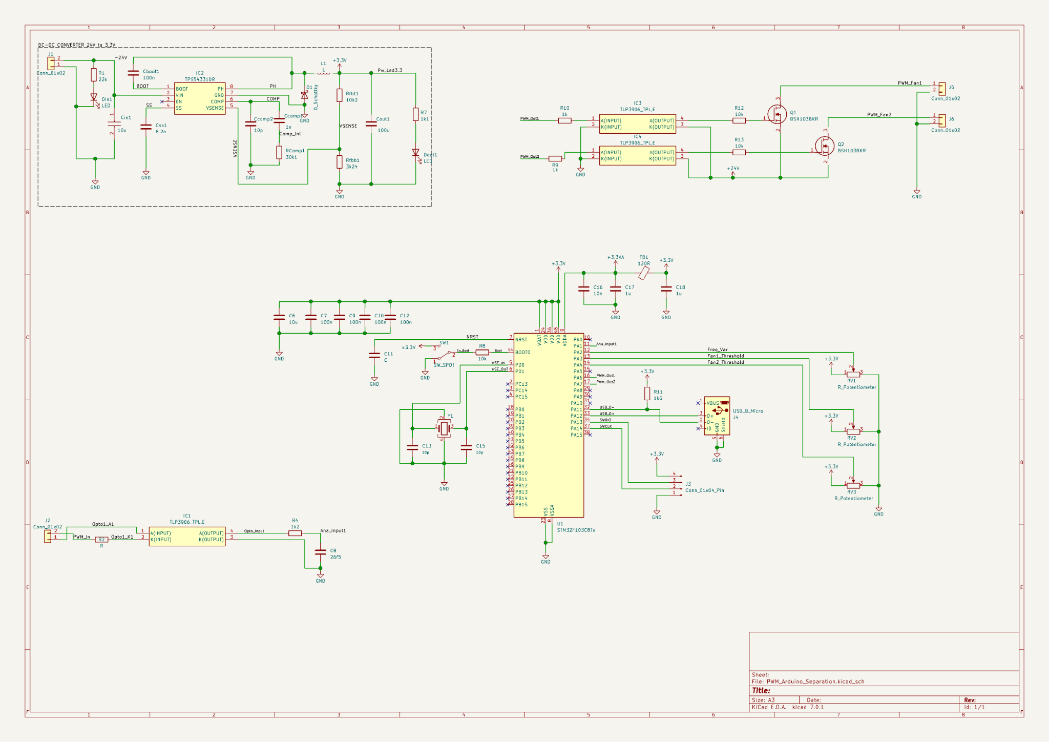

Steeve Osteen Posté(e) Avril 20, 2023 Auteur Partager Posté(e) Avril 20, 2023 Salut à vous, Merci à toi @pommeverte, le schéma parait un peu plus simple, et c'est là qu'on voit l'expérience, faire simple demande des compétences.. Malgré ta proposition, je vais rester sur mon système même s'il est clairement surdimensionné, afin de voir ce que je vais pouvoir en tirer. Me suis commander du bluepill, du STM32F4 en platine et des nanos sur aliexpress histoire de tester. Merci à toi @KpDp_3D pour ces informations, je vais pouvoir finaliser la définition du filtre RC et faire des essais. Voici mon premier jet de schéma, une grosse différence est aussi dans le fait que je souhaite que l'alimentation soit sur le 24V et non en récup sur une pin en +5V de la CM de ma machine Je pense pas avoir fait trop d'erreur mais comme je suis débutant, je suis sur que c'est pas le cas. Lien vers le commentaire Partager sur d’autres sites More sharing options...
