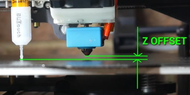

bonjour à tous,
J'ai vérifié le Z offset sur ma ender 3 S1. quand la feuille de papier passe entre le plateau et la buse en accrochant légèrement, j'obtiens un  z offset à -2,96.
Est ce normal ?
un Z offset à -2,96 empèchera t une impression de bonne qualité.
merci de vos réponses

dis moi papagalak, pour mieux comprendre , pourquoi cette valeur est elle négative ?
peux tu m'expliquer comment calcule la machine ?

@dom59
Sur ma S1 Plus je suis vers -2.60 mm avec le même type de tête
0.3mm d'écart c'est rien.
Tu  fais bien le Z-offset au centre du plateau avant le bed leveling ?
  • Solution
L'altitude zéro du palpeur est déterminé quand ton palpeur remonte après avoir touché le plateau. C'est une valeur obtenue avec le palpeur déployé. Et il est déployé pour être le point le plus bas de la tête au moment de la mesure.
Donc si le z est à zéro quand le palpeur touche le bed, tu constates aussi qu'à ce moment-là, la buse est bien au dessus du plateau. Et dans ton cas, elle très exactement au dessus du plateau pour une valeur de 2,96 mm. Or pour imprimer, on est d'accord que c'est l'altitude de la buse qui nous intéresse.
Donc il faut décaler l'altitude du palpeur de la valeur du Z offset pour obtenir l'altitude de la buse. Et comme la buse est au dessus, il faut dire à l'imprimante de descendre encore plus que le 0 du palpeur, d'où la valeur négative.
En espérant avoir été clair...
Modifié (le) par RFN_31
Une image est parfois plus «parlante» :
Certes mais elle n'explique pas pourquoi elle est négative... D'où ma petite explication. 😉
Un peu de réflexion 😉 :
L'impression se faisant au niveau de la buse, on voit bien sur l'image que le bas du pointeau du Bltouch est plus bas… Donc quand il touche le plateau pour détecter la référence 0 de l'axe Z, sa position est «négative» par rapport à la buse … CQFD 🤭
