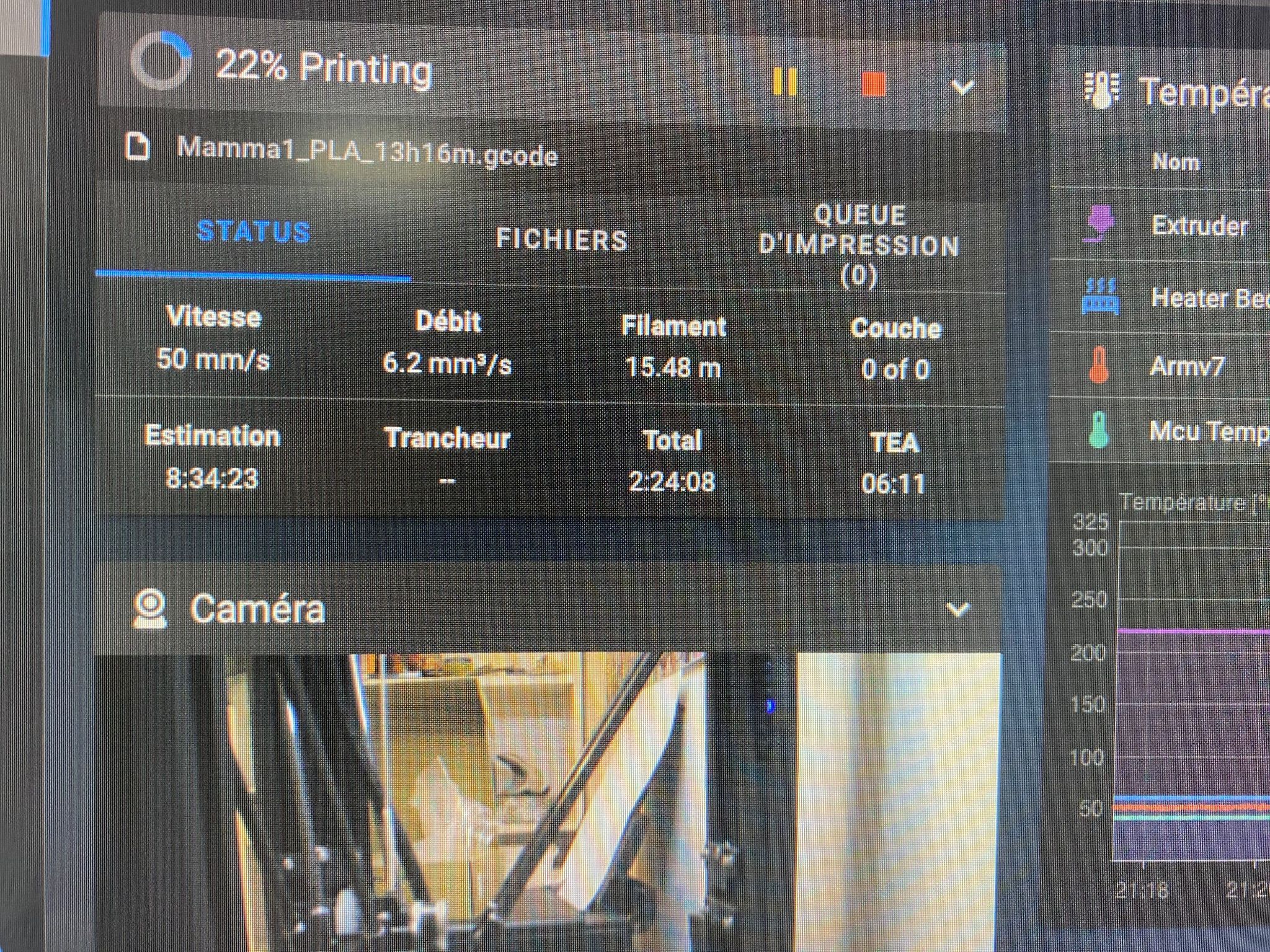

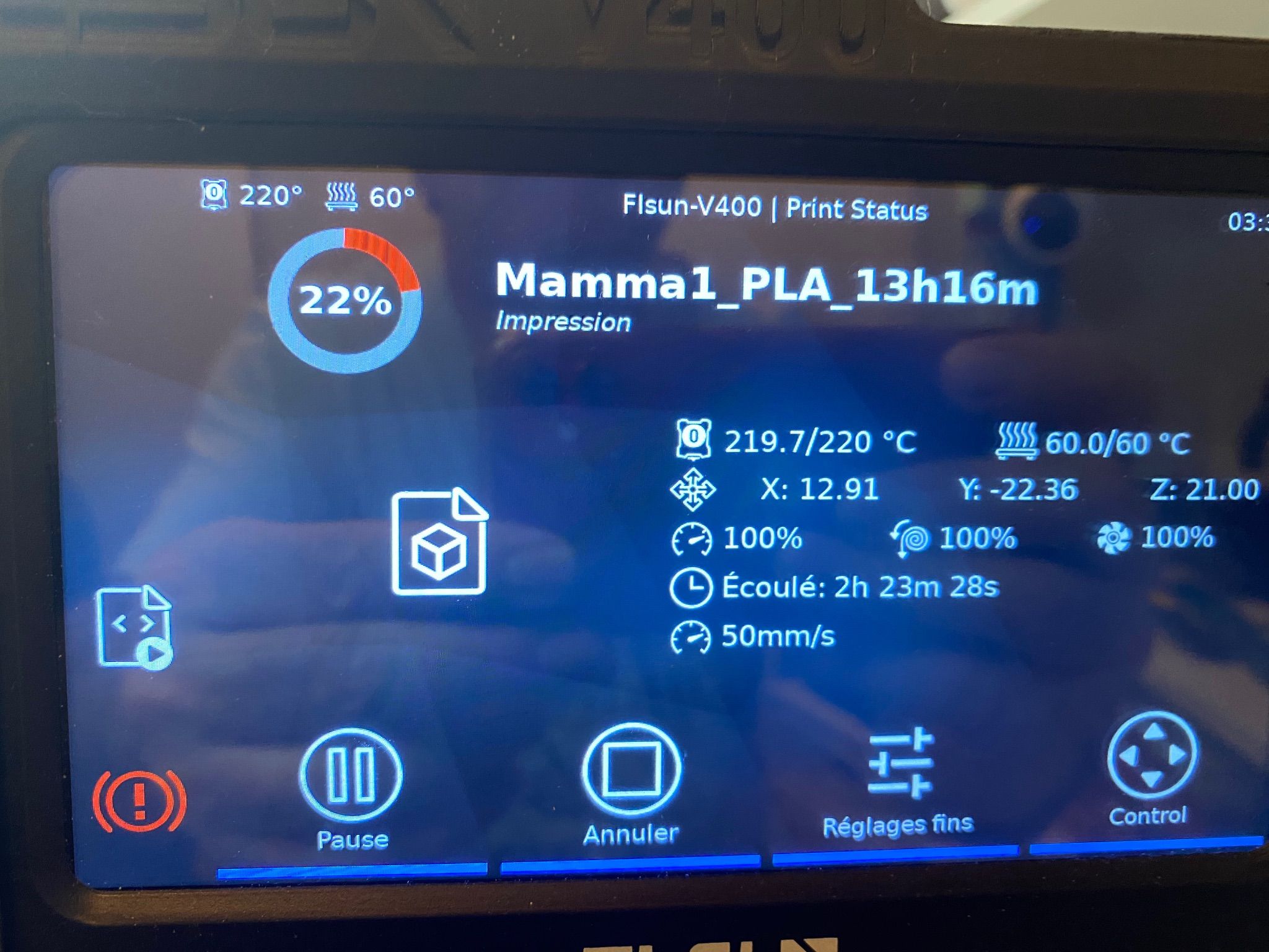

Possesseur d'une V400, j'étais jusqu'a présent sur Cura,
J'essaye Orca et je suis agréablement surpris même si il est vrai je n'ai pas une vitesse de fou encore, Mais entre vitesse et qualité j'ai choisi mon camps, je me laisse le temps d'accélérer (je suis dans l'impression depuis mi décembre 2022.
Par contre ce qui me gêne c'est que je n'ai  pas le visuel du print comme j'ai avec cura sur mon pad, et plus embêtant je ne sais pas a quelle couche j'en suis sur mon interface de l'ordi elle reste à : " 0 of 0 " et le trancheur ne marque rien. avez vous une solution ? Merci pour vos réponses

Effectivement sur orca je n'ai pas la miniature non plus. Guillouz me dit que c'est a cause de la mise à jour stock de la V400 qui est trop vielle et ne peux donc pas afficher de miniatures dans Orca. J'ai un doute mais bon...
Surtout que cette miniature s'affiche avec un tranchage sous cura 5

Après dans mon cas j'utilise pas de speeder pad mais un Rpi avec mon install Klipper, la version klipper présente peux avoir quelques incidences, après en effet regarde comme le dit carlito06 dans le fichier Gcode si tu y vois le code de la miniature tu sera fixé et cela m'interesse d'avoir ton retour 😉 .
Lien vers le commentaire
Partager sur d’autres sites
il y a 49 minutes, Carlito06 a dit :
la miniature est dans le gcode, tu peux regarder un gcode généré avec orca pour voir si c'est généré ou pas?
Désolé mais je ne sais pas comment faire. je suis tout neuf dans l'impression 3d, merci quand même
il y a 14 minutes, Lololum a dit :
simple quand ton objet est trancher tu ouvre avec un editeur de texte le fichier Gcode qui a été généré  il devrais y avoir le code de génération de la miniature dans les début du fichier.

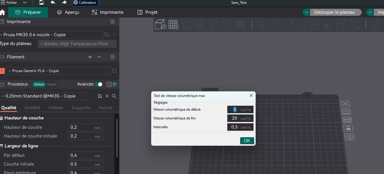

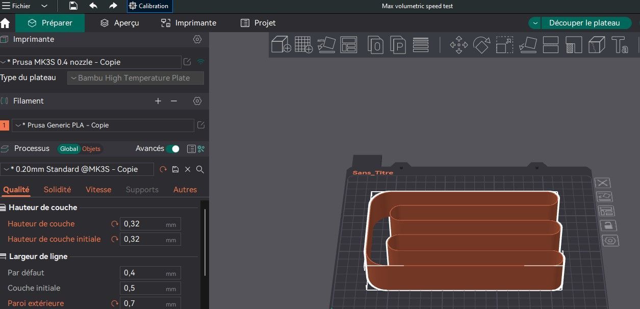

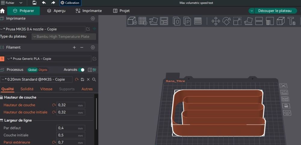

bonjour,
Quelqu'un sait comment utilisé le calibrage du débit Max ? J'ai lancé un test, mais il n'y aucune explication de comment l'interpréter.
Edit: Je pense avoir compris...
Au dessus de 12mm/s mon extrudeur a commencé a sauté des dents. J'ai été obligé de monté la température . Pour finir j'étais a 240° mais ça sautais pas mal de dents . Ca débitait à 21mm3/s. 🤣
Screenshot_86.jpg.96462b069ef18a4a845c25740b5216e1.jpg 🤣
