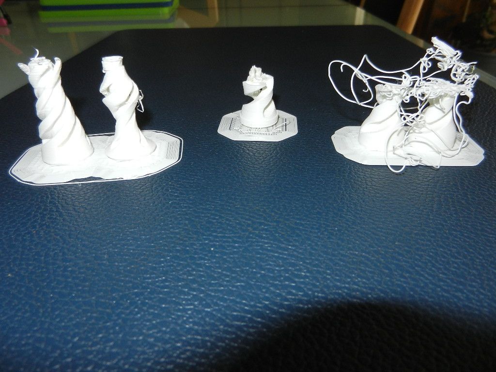

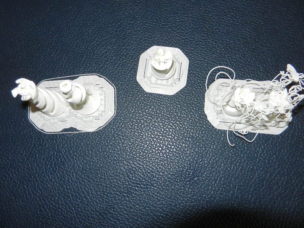

nitrog51 Posté(e) Avril 20, 2023 Partager Posté(e) Avril 20, 2023 Bonjour, depuis quelque jours j'ai un problème tout ce que j'essaye d'imprimer se décolle au milieu de l'impression, j'utilise superslicer et j'imprime avec une artillery x2 et je n'ai pas eu autrement de problèmes de puis plus d'une année d'utilisation ? Ce phénomène à commencé lors d'une impression de plusieurs pièces ou j'ai retrouvé la buse collée sur un objet et l'impression c'était arrêtée. Si vous avez une idée je suis preneur, merci d'avance Nitrog Lien vers le commentaire Partager sur d’autres sites More sharing options...
fvuichard Posté(e) Avril 20, 2023 Partager Posté(e) Avril 20, 2023 Hello! Quelques questions de base: Tu as le plateau de base de la X2 ou tu as ajouter un plateau en PEI? As-tu bien nettoyé et dégraissé ton plateau? Avais-tu déjà des problèmes avant, car je vois que tu utilise un raft pour tes impression (ce qui ne devrait pas être nécessaire si ton va bien)? Lien vers le commentaire Partager sur d’autres sites More sharing options...
nitrog51 Posté(e) Avril 20, 2023 Auteur Partager Posté(e) Avril 20, 2023 Hello, alors j'ai un plateau en verre d'origine, les photos je les ai faites sur un sets de table pour quelles ressortent, en revanche une précision qui me parait importante, si j'imprime une pièce (jeu d’échec) je peux l'imprimer, si je veux en imprimer 2 c'est le bordel ?? alors qu'avant je n'ai jamais eu de problème Lien vers le commentaire Partager sur d’autres sites More sharing options...

nitrog51 Posté(e) Avril 21, 2023 Auteur Partager Posté(e) Avril 21, 2023 Hello, je peux imprimer une pièce et ça fonctionne mais si je mets 2 pièces l'une a coté de l'autre ça ne fonctionne pas les pièces se décolle du plateau Lien vers le commentaire Partager sur d’autres sites More sharing options...

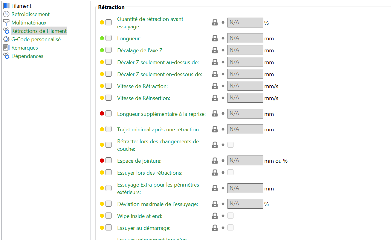

fvuichard Posté(e) Avril 21, 2023 Partager Posté(e) Avril 21, 2023 Il se pourrais que ta buse vienne taper le haut de la pièce en passant de l'une a l'autre. Tu peux essayer d'activer le z-hop lors des déplacement si ce n'est pas déjà fait. Lien vers le commentaire Partager sur d’autres sites More sharing options...
nitrog51 Posté(e) Avril 21, 2023 Auteur Partager Posté(e) Avril 21, 2023 Je pense que c'est peut être ce genre de problème, mais je ne sais pas ce qu'est le z-hop ? une petite explication ? Lien vers le commentaire Partager sur d’autres sites More sharing options...
Nunki0 Posté(e) Avril 21, 2023 Partager Posté(e) Avril 21, 2023 Bonjour, Il y a un réglage dans la section retraction du slicer. En fait ça fait monter ta tête de quelques dixièmes de mm avant de faire le déplacement, puis ça l'a fait redescendre une fois qu'elle est à l'aplomb de la seconde pièce. Ça évite que la buse frotte sur le haut, ce qui pourrait effectivement expliquer ton problème. Ici par exemple c'est le réglage "lift z". 1 Lien vers le commentaire Partager sur d’autres sites More sharing options...
nitrog51 Posté(e) Avril 21, 2023 Auteur Partager Posté(e) Avril 21, 2023 Encore un petit coup de main je mets en annexe une image, merci d'indiquer ou je doit cocher et de combien, merci Lien vers le commentaire Partager sur d’autres sites More sharing options...
Nunki0 Posté(e) Avril 21, 2023 Partager Posté(e) Avril 21, 2023 "décalage de l'axe z" Personnellement j'utilise 0.2mm, ça correspond à 1 pas du stepper généralement, et c'est suffisant. Lien vers le commentaire Partager sur d’autres sites More sharing options...

nitrog51 Posté(e) Avril 21, 2023 Auteur Partager Posté(e) Avril 21, 2023 Oui je sais j'ai un peu de peine avec les termes exacts à employer, donc je doit mettre Marlin, merci Bon je viens d'essayer d'imprimer 4 pions d'un jeu d'échec une vrai catastrophe rien n'a collé au plateau, je suis complètement perdu ça fait plus d'une année que j’emploie cette imprimante sans aucun problème et la c'est un vrai bordel je ne comprend plus rien depuis quelle à bugué sur une impression de plusieurs pièces d'échec, je ne sais plus si c'est un problème de plateau, de logiciel, de configuration, bref je suis la MMMM au secours Lien vers le commentaire Partager sur d’autres sites More sharing options...
Nunki0 Posté(e) Avril 21, 2023 Partager Posté(e) Avril 21, 2023 Salut, Une autre explication pourrait être qu'il y a quelque chose qui a changé concernant le décalage z (z offset) du capteur de l'axe z. Essaie d'observer la première couche déposée par la machie. Voici un exemple assez exagéré, mais si tu es dans le cas de gauche, et que tu vois le lignes individuelles déposées par la tête, c'est que ta tête est trop haute. De ce que je vois de tes photos, je pense qu'il faut que tu regarde par là. Le filament n'est pas suffisamment pressé sur le plateau et il ne colle pas. Tu peux alors essayer de diminuer la valeur de z offset, il y a un menu dans les réglages de l'imprimante et aussi pendant l'impression en principe (je ne connais pas l'interface des X2). Fais le par petits incréments pour éviter d'envoyer da tête dans le plateau.... Lien vers le commentaire Partager sur d’autres sites More sharing options...
