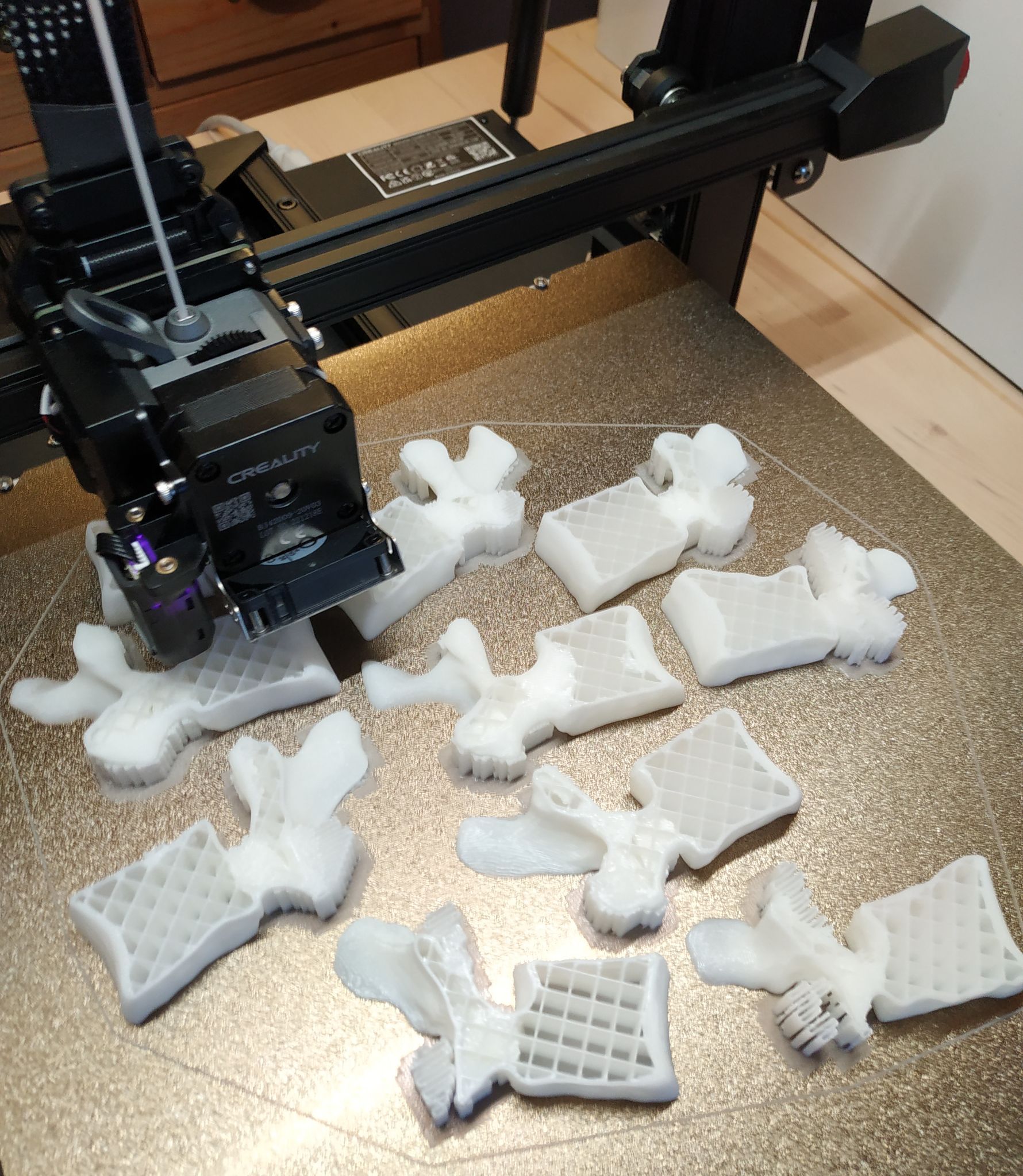

Pierre-Luc Posté(e) Avril 29, 2023 Auteur Partager Posté(e) Avril 29, 2023 Donc sinon (enfin) elle imprime, pour paraphraser Duncan. Vertèbres humaines L1 à L5, à visée éducative en milieu paramédical, slicées en 2 pour augmenter l'adhérence et limiter les supports, 20h00 d'impression prévue (plutôt 14, vu que la vitesse est déjà poussée à 150%, histoire d'attaquer un premier stress test et de bien faire chauffer X&Y ) Lien vers le commentaire Partager sur d’autres sites More sharing options...

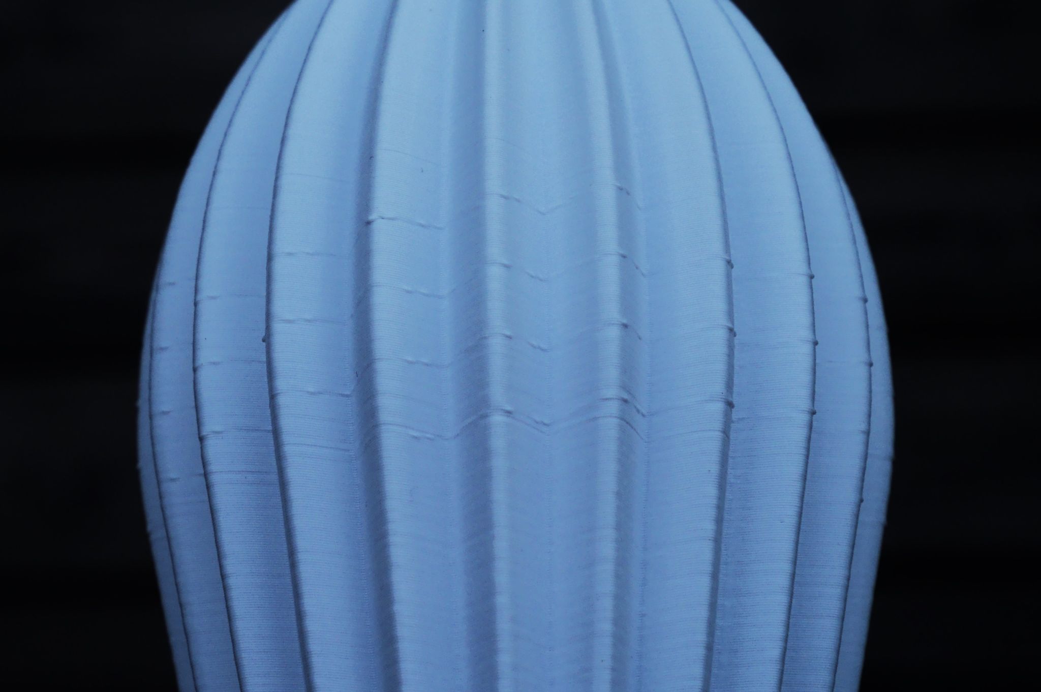

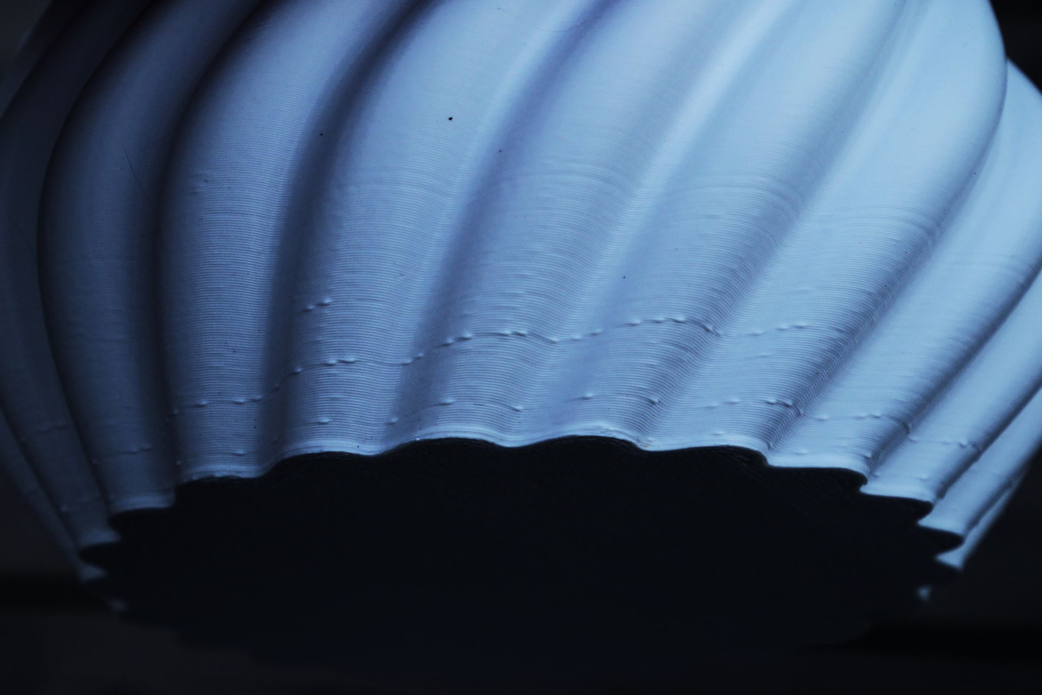

BO105cbs Posté(e) Mai 14, 2023 Partager Posté(e) Mai 14, 2023 Sans atteindre la "blobesquerie" fabriquée sur l'image de la vidéo. J'ai eu tout au début quelques soucis étranges, de petit "blobs" deci delà . Qui ont vraiment disparu avec la suppression de la reprise d'impression. Malgré une SD de très (trop) haute qualité sur la machine. Bon, quand à la chaleur des steppers, j'ai fait comme sur ma Ender3, sans chercher à comprendre, habitude quant nous tient, posé des radiateurs dissipateurs, le plus pénible est celui de l'axe Y, car il faut bricoler quelques ailettes , pour que le plateau ne le touche pas, sur l'E3-S1. Même dans une longue impression d'environ 8 heures, les steppers sont chaud, mais pas ultra chaud. Faut dire qu'ils bossent un max aussi, en fonction du modèle imprimé. Lien vers le commentaire Partager sur d’autres sites More sharing options...
RFN_31 Posté(e) Mai 14, 2023 Partager Posté(e) Mai 14, 2023 (modifié) Pour info, le conseil avait déjà été donné ici (et certainement aussi dans d'autres discussions) : Modifié (le) Mai 14, 2023 par RFN_31 Lien vers le commentaire Partager sur d’autres sites More sharing options...
Pierre-Luc Posté(e) Mai 14, 2023 Auteur Partager Posté(e) Mai 14, 2023 Il y a 5 heures, RFN_31 a dit : Oh zut, ça ne parle pas de Creality... Un autre CQFD ! Rhalalala, j'ai juste pris la vidéo la plus pédagogique mon petit lapin. Mais vu comment tu as un crush sur moi, je ne peux rien te refuser. Il y a 1 heure, BO105cbs a dit : Bon, quand à la chaleur des steppers, j'ai fait comme sur ma Ender3, sans chercher à comprendre, habitude quant nous tient, posé des radiateurs dissipateurs, le plus pénible est celui de l'axe Y, car il faut bricoler quelques ailettes , pour que le plateau ne le touche pas, sur l'E3-S1. Même dans une longue impression d'environ 8 heures, les steppers sont chaud, mais pas ultra chaud. Faut dire qu'ils bossent un max aussi, en fonction du modèle imprimé. Salut BO105cbs (un lointain cousin de C3-PO ou de R2-D2 ? ) et merci du conseil. Je me fais effectivement du soucis pour le moteur Y encapsulé dans la base et sans orifices de convection par en dessous. Je suis donc résolu à virer définitivement la grande tôle qui couvre tout le dessous de la base après avoir imprimé un support de ce type pour le ventilo de la carte mère qui y est directement vissé. Je vais pareillement mettre un dissipateur au cul de X et Y même si ce sera autant pour la déco que par réelle nécessité, comme ça à vue de nez. Lien vers le commentaire Partager sur d’autres sites More sharing options...
RFN_31 Posté(e) Mai 14, 2023 Partager Posté(e) Mai 14, 2023 (modifié) Tu as just démontré que ce n'est pas que Creality dans ton post précédent. De plus je t'ai montré que la solution était connue sur ce forum. Donc stp, arrête de troller parce que toi tu as eu quelques petits soucis... par manque d'expérience. Et par politesse, évite de m'appeler ton petit lapin Modifié (le) Mai 14, 2023 par RFN_31 Lien vers le commentaire Partager sur d’autres sites More sharing options...
Pierre-Luc Posté(e) Mai 14, 2023 Auteur Partager Posté(e) Mai 14, 2023 (modifié) D'accord mon canard, et merci pour le post historique. J'avais bêtement fais mon Van Damme en recherchant les mots clés "Power Loss Recovery" Les petits noms affectueux, c'est peut-être pas poli ; mais les attaques ad personam, c'est pas terrible non plus. Confucius nous rappelle (et Socrate aussi, et la courbe de l'apprentissage aussi) qu'il faut "savoir" rester humble et circonspect face au savoir : "L'expérience est une lanterne accrochée dans le dos, qui n'éclaire que le chemin parcouru." Modifié (le) Mai 14, 2023 par Pierre-Luc Lien vers le commentaire Partager sur d’autres sites More sharing options...

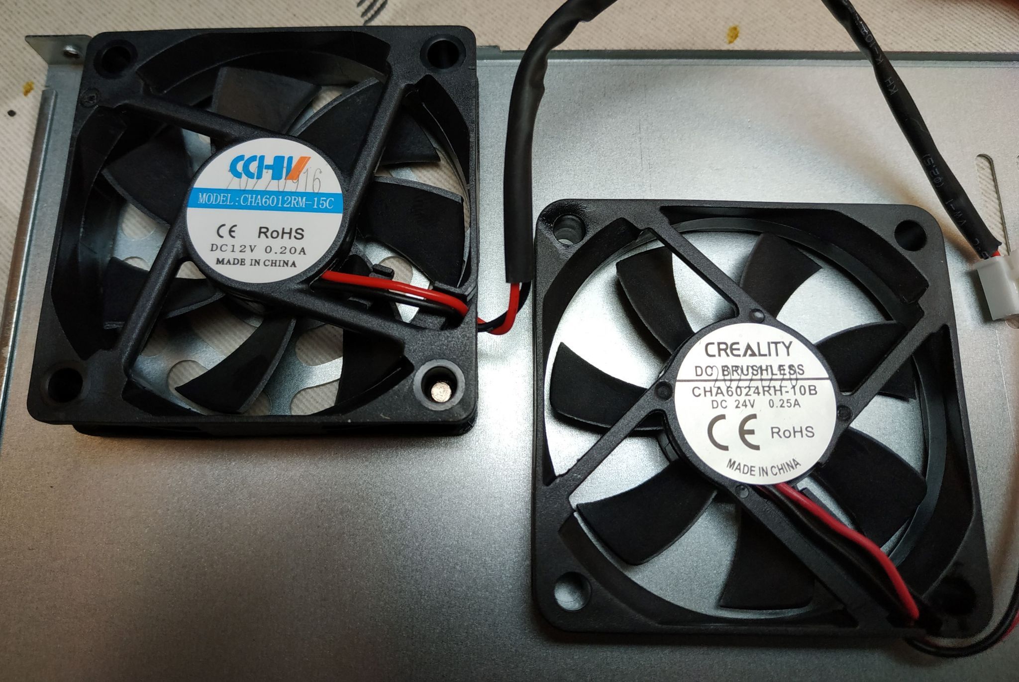

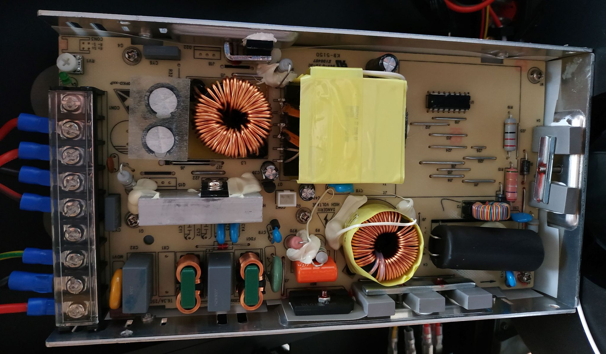

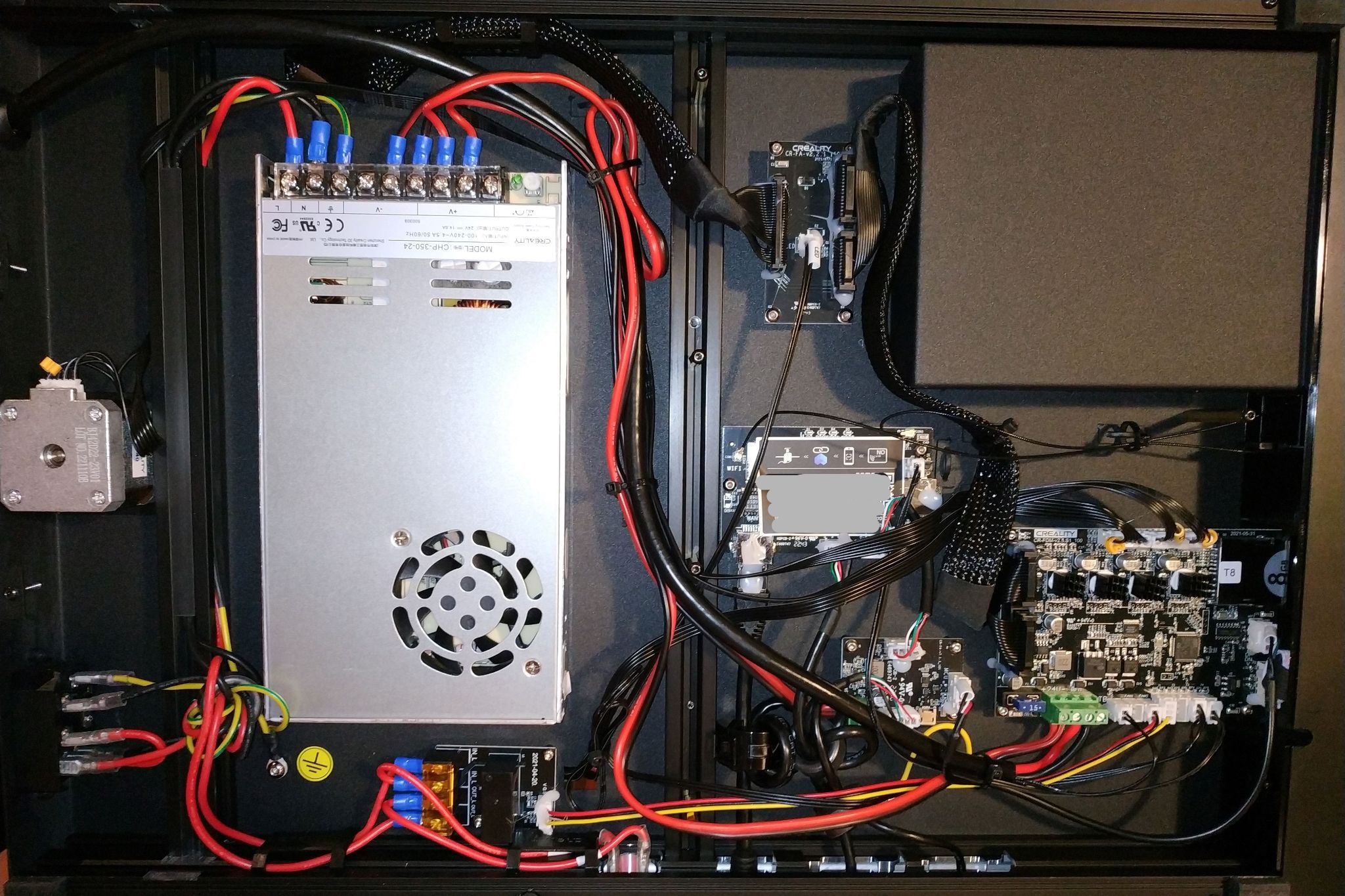

Pierre-Luc Posté(e) Juin 9, 2023 Auteur Partager Posté(e) Juin 9, 2023 Petits clichés du PSU et du câblage de la base, à la faveur d'un remplacement de ventilateurs par des modèles plus silencieux (du 6015 en 12V dans l'alim, du 6010 en 24V sur la carte mère). Pas de commentaire : Les amateurs de fabrications soignées et les connaisseurs en électronique de pointe feront ça mieux que moi... Lien vers le commentaire Partager sur d’autres sites More sharing options...
fran6p Posté(e) Juin 11, 2023 Partager Posté(e) Juin 11, 2023 Le 09/06/2023 at 23:13, Pierre-Luc a dit : Pas de commentaire : Les amateurs de fabrications soignées et les connaisseurs en électronique de pointe feront ça mieux que moi... Quel intérêt d'ajouter ce texte ? Lien vers le commentaire Partager sur d’autres sites More sharing options...
Pierre-Luc Posté(e) Juin 11, 2023 Auteur Partager Posté(e) Juin 11, 2023 Tu as raison, je voulais parler d'intégration soignée. Soyons rigoureux sur le vocabulaire. Ce câblage n'est-il pas qualitatif en tout point, pour rester en thème avec le post rebaptisé par vos soins ? Lien vers le commentaire Partager sur d’autres sites More sharing options...
Titouvol Posté(e) Juin 12, 2023 Partager Posté(e) Juin 12, 2023 @Pierre-Luc : ohhh si ça peut te rassurer, c'est plus que correct ! (Et c'est peut être ce qui faisait réagir @fran6p) On a vu bien pire !!! Mais alors vraiment vraiment ... Des chipoteurs trouveraient peut être à redire, mais dans l'ensemble c'est propre ! Surtout qu'à moins de changer certains câbles, ça risque d'être compliqué de faire vraiment mieux, et tu n'es pas responsable de leur longueur pas forcément idéale pour faire quelque chose de vraiment clean ! Lien vers le commentaire Partager sur d’autres sites More sharing options...
