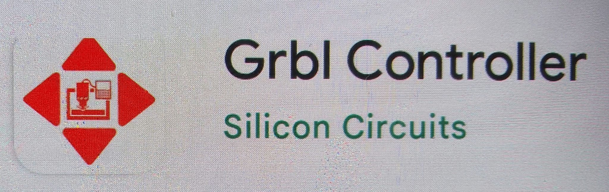

Viking27 Posté(e) Avril 25, 2023 Partager Posté(e) Avril 25, 2023 (modifié) Bonjour. Quelqu'un parmi vous connaît il un moyen d'ajouter une machine dans l'application GRBL Controller sous androïd ? Suite aux indications de pommeverte, j'ai installé cette application. Malheureusement, au moment de graver le gcode, l'appli me propose des machines qui n'ont rien à voir avec mon graveur. Y a t il un moyen de paramétrer manuellement un nouvel appareil ? Merci à tous et très bonne journée. Modifié (le) Avril 25, 2023 par Viking27 Lien vers le commentaire Partager sur d’autres sites More sharing options...

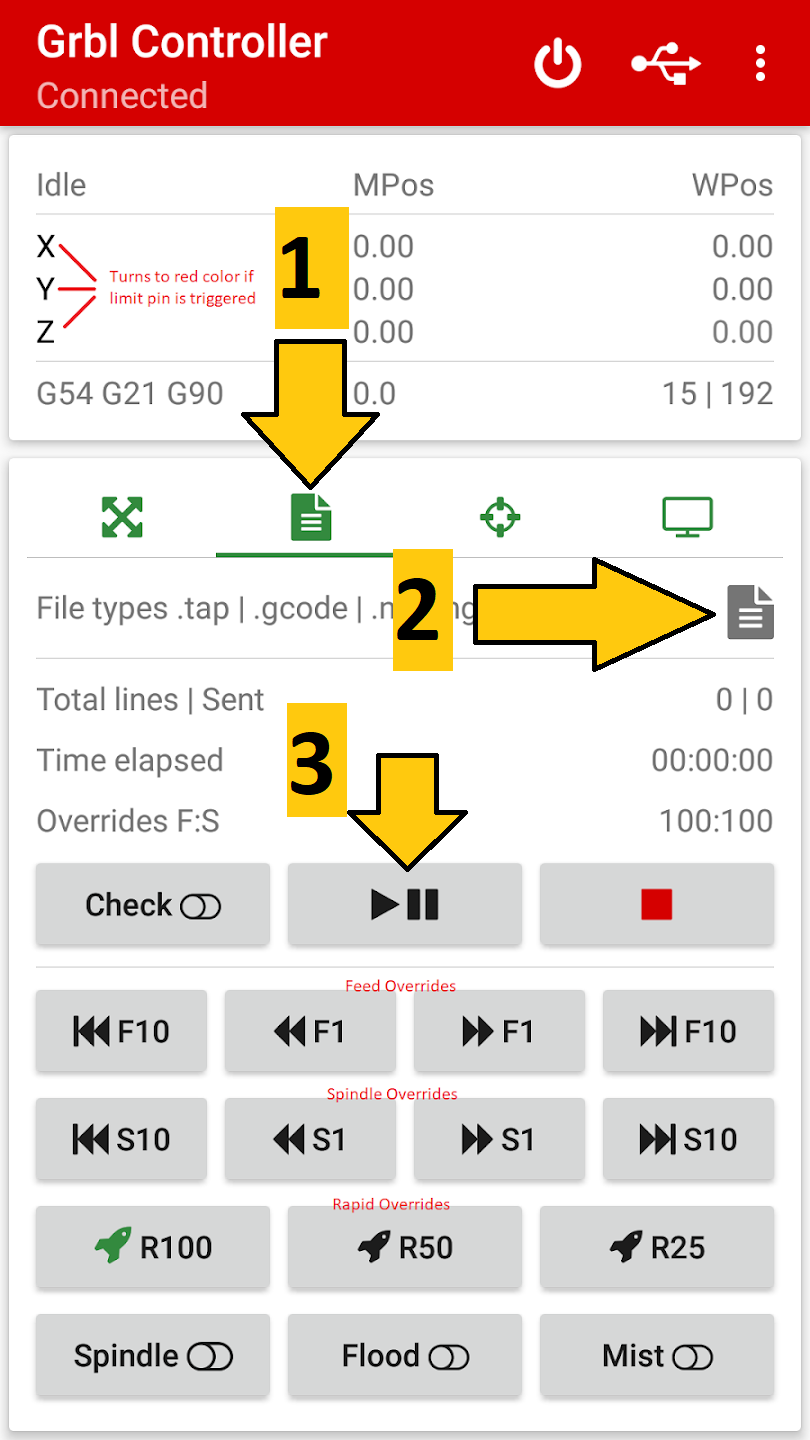

pommeverte Posté(e) Avril 25, 2023 Partager Posté(e) Avril 25, 2023 Salut, Je viens de faire la manip sans soucis. Je ne comprends absolument pas pourquoi tu as: Il y a 10 heures, Viking27 a dit : au moment de graver le gcode, l'appli me propose des machines Après avoir copié le fichier Gcode sur l'appareil Android, il suffit de sélectionner le fichier et de le lancer. C'est à dire ces 3 opérations: Citation Lien vers le commentaire Partager sur d’autres sites More sharing options...

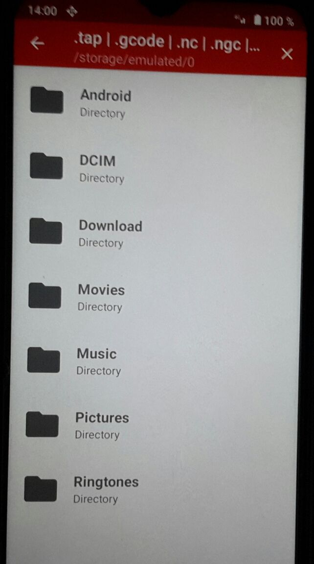

Viking27 Posté(e) Avril 26, 2023 Auteur Partager Posté(e) Avril 26, 2023 (modifié) Bonjour pommeverte. Merci. Je viens de tout désinstaller-réinstaller. Ça fonctionne. Seul petit soucis que je dois régler, si c'est possible, c'est que les fichiers à graver doivent se trouver dans la mémoire du téléphone. Pas sûr la carte SD de ce dernier. Si je peux, il faut que je modifie cela. Jen'aime pas mettre des trucs sur la mémoire interne. Autre petit problème, je n'arrive pas à transférer les gcodes reçus par mail dans le dossier Download du téléphone. Pour mes essais,j'ai été obligé de connecter le smartphone sur le PC pour mettre le gcode dans ce dossier. Modifié (le) Avril 26, 2023 par Viking27 Lien vers le commentaire Partager sur d’autres sites More sharing options...
pommeverte Posté(e) Avril 26, 2023 Partager Posté(e) Avril 26, 2023 (modifié) Salut, Il y a 2 heures, Viking27 a dit : c'est que les fichiers à graver doivent se trouver dans la mémoire du téléphone. Pas sûr la carte SD de ce dernier. en effet, alors que ça devrait être possible d'après les développeurs (page github ) : Citation Supports Sending G-Code files directly from mobile phone. (Supported extensions are .gcode, .nc, .ngc and .tap. G-Code files can be placed anywhere in the phone or external storage). peut-être qu'il est question d'un stockage USB... mais j'ai un doute . Il y a 2 heures, Viking27 a dit : Je n'aime pas mettre des trucs sur la mémoire interne pourquoi? c'est une mémoire plus fiable que la carte µSD pourtant. Il y a 2 heures, Viking27 a dit : Autre petit problème, je n'arrive pas à transférer les gcodes reçus par mail dans le dossier Download du téléphone par email???? je l'ai fait en bluetooth (en ajoutant cette clé bluetooth csr 4.0 sur l'ordi) et j'imagine qu'on peut le faire en wifi, directement, en suivant ce tuto par exemple. Modifié (le) Avril 26, 2023 par pommeverte Lien vers le commentaire Partager sur d’autres sites More sharing options...
Viking27 Posté(e) Avril 26, 2023 Auteur Partager Posté(e) Avril 26, 2023 (modifié) Pas de possibilité de chercher le fichier autre part que sur les dossiers internes du smartphone. Github doit se planter. On ne peut pas aller chercher dans l'arborescence du téléphone la carte SD. Merci encore pommeverte.je vais tester tout ça dès que possible. Je reviendrais ici donner les résultats. Modifié (le) Avril 26, 2023 par Viking27 Lien vers le commentaire Partager sur d’autres sites More sharing options...
Viking27 Posté(e) Avril 27, 2023 Auteur Partager Posté(e) Avril 27, 2023 (modifié) Voici le résultat des courses... Si je veux envoyer des fichiers en bluetooth sur mon téléphone Realme, je dois être sous débogage USB. MAIS: si je suis en débogage, le téléphone n'est plus reconnu par GRBL Controller. Je suis donc obligé: 1) d'envoyer le gcode en wifi sur mon téléphone 2) sur mon téléphone, déplacer le gcode reçu dans mes fichiers 3) de mes fichiers, déplacer le gcode dans ma mémoire téléphone dans Download... Le Samsung S6, lui, plante pendant là gravure. Cette dernière s'arrête au bout de 1 minute, 3 minutes,10 minutes, bref, au choix. J'utilise donc mon Realme, à contre coeur, mais pas le choix... Bonne fin de semaines à toutes et tous, et bon week-end. Modifié (le) Avril 27, 2023 par Viking27 Lien vers le commentaire Partager sur d’autres sites More sharing options...
