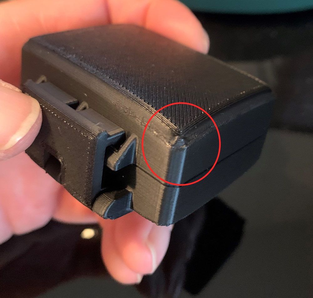

Meegolo Posté(e) Avril 25, 2023 Partager Posté(e) Avril 25, 2023 Bonjour à tous j’ai un problème de warping avec ma Flsun sr. Je viens de mettre un nouveau plateau PEI. j’imprime à 220 degré avant j’ai même essayé 210. Mon bed 65 degrés retraction 6,5 Merci pour votre aide Lien vers le commentaire Partager sur d’autres sites More sharing options...
PPAC Posté(e) Avril 25, 2023 Partager Posté(e) Avril 25, 2023 (modifié) Salutation ! Plateau a nettoyer a l'IPA ? Levelling a refaire et Z Offset a ajuster ? ( a droite, la jupe semble ne pas être suffisamment écrasé sur le plateau ... ) Utiliser une bordure plutôt qu'une jupe en type d’adhérence plateau pour cette impression spécifique ? Utiliser une hauteur de couche initial de 0.3 mm ? ( voir augmenter le débit de la couche initial a disons 110% pour compenser le "relief"de la texture du plateau PEI ... ) Modifié (le) Avril 25, 2023 par PPAC Lien vers le commentaire Partager sur d’autres sites More sharing options...
Savate Posté(e) Avril 26, 2023 Partager Posté(e) Avril 26, 2023 Il y a 6 heures, Meegolo a dit : Je viens de mettre un nouveau plateau PEI. 2 choses à faire avec un PEI Neuf : * Lavage à l'eau chaude et au liquide vaisselle * vérifier le ZOffset (si tu avais un pei lisse, il faut rapprocher un peu plus la buse sur une Texturé, mais dans tous les cas il faut refaire le zoffset, 'épaisseur de la tôle ou de la 'texture' pouvant être différente) 1 Lien vers le commentaire Partager sur d’autres sites More sharing options...
Motard Geek Posté(e) Avril 26, 2023 Partager Posté(e) Avril 26, 2023 Avec ce type de forme une "jupe" ne serait pas de trop je pense Lien vers le commentaire Partager sur d’autres sites More sharing options...

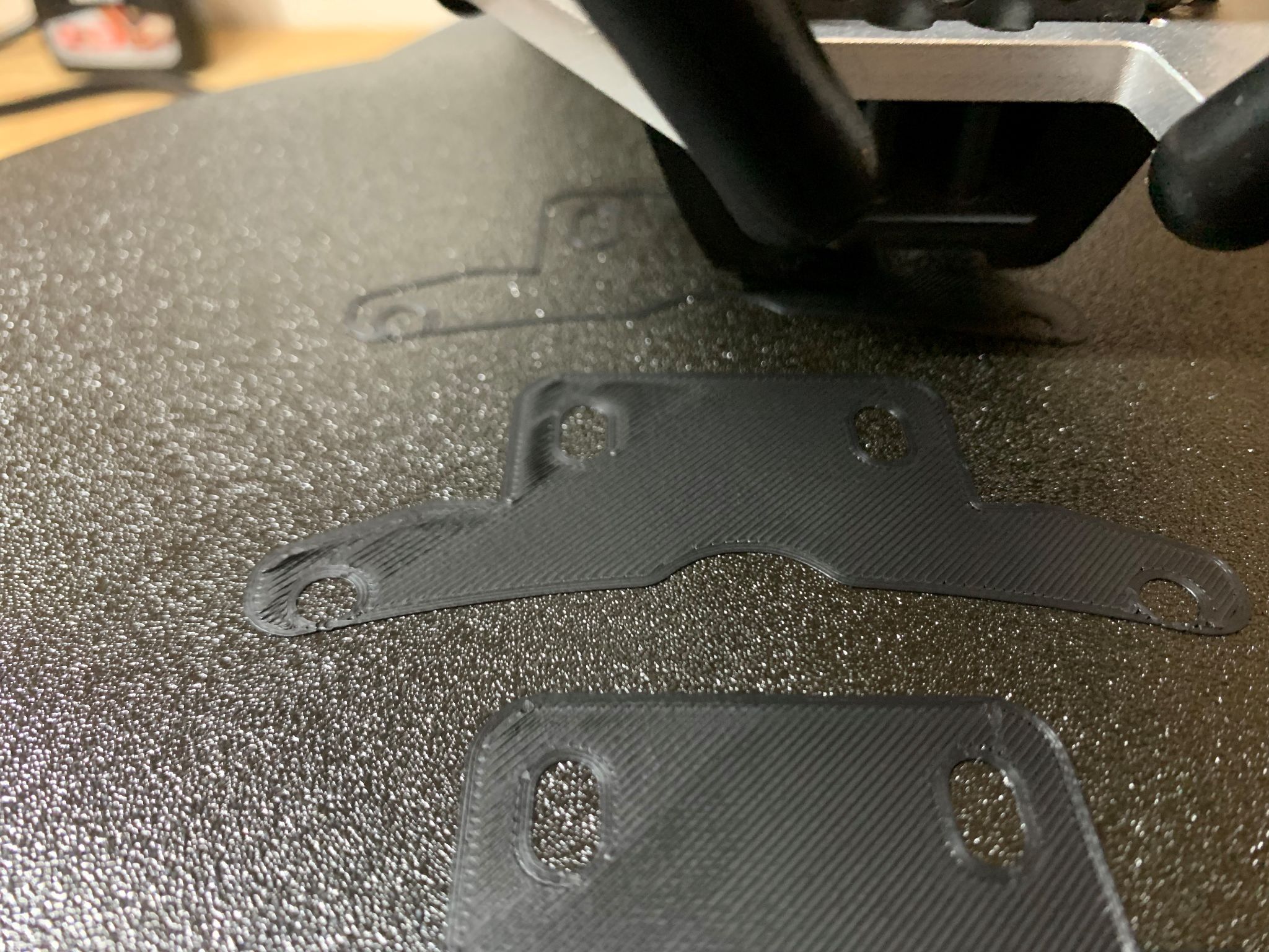

Meegolo Posté(e) Avril 26, 2023 Auteur Partager Posté(e) Avril 26, 2023 Bon voilà la première pièce un petit warping sur un bord mais j'ai réutilisé un fichier avant que je fasse quelque petites modif dans cura tel que : Vitesse régulière a partir de la couche 3 au lieu de 2 Avez-vous d'autre idées, pour que je n'ai plus de warping du tout ? Merci Lien vers le commentaire Partager sur d’autres sites More sharing options...
Savate Posté(e) Avril 26, 2023 Partager Posté(e) Avril 26, 2023 il y a 11 minutes, Meegolo a dit : Avez-vous d'autre idées, pour que je n'ai plus de warping du tout ? Tu peux écraser un peu plus ta première couche, la buse à l'air bien éloignée du plateau sur la photo. 1 Lien vers le commentaire Partager sur d’autres sites More sharing options...
Meegolo Posté(e) Avril 26, 2023 Auteur Partager Posté(e) Avril 26, 2023 (modifié) comment écraser la première couche et pas les autres ? Je viens de lancer une impression de 3 pièces. J'ai mis un peut plus prêt ma buse du plateau lors du zoffset. Ci-dessous c'est la première couche. Modifié (le) Avril 26, 2023 par Meegolo Lien vers le commentaire Partager sur d’autres sites More sharing options...
Savate Posté(e) Avril 27, 2023 Partager Posté(e) Avril 27, 2023 Il y a 10 heures, Meegolo a dit : J'ai mis un peut plus prêt ma buse du plateau lors du zoffset. C'est exactement ce que je voulais dire : mettre la buse plus près du plateau. 'Ecraser la première couche' = réduire la distance buse - plateau Lien vers le commentaire Partager sur d’autres sites More sharing options...

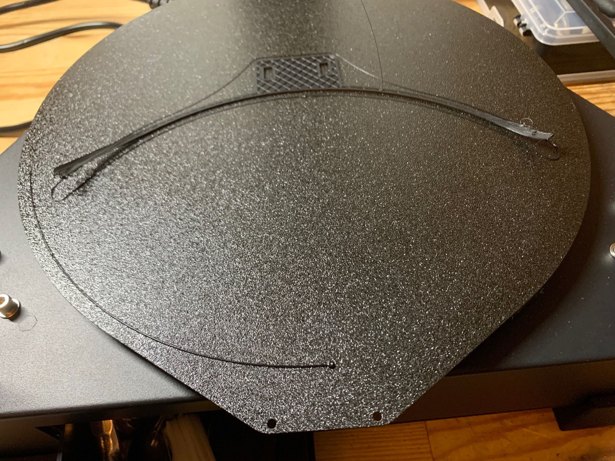

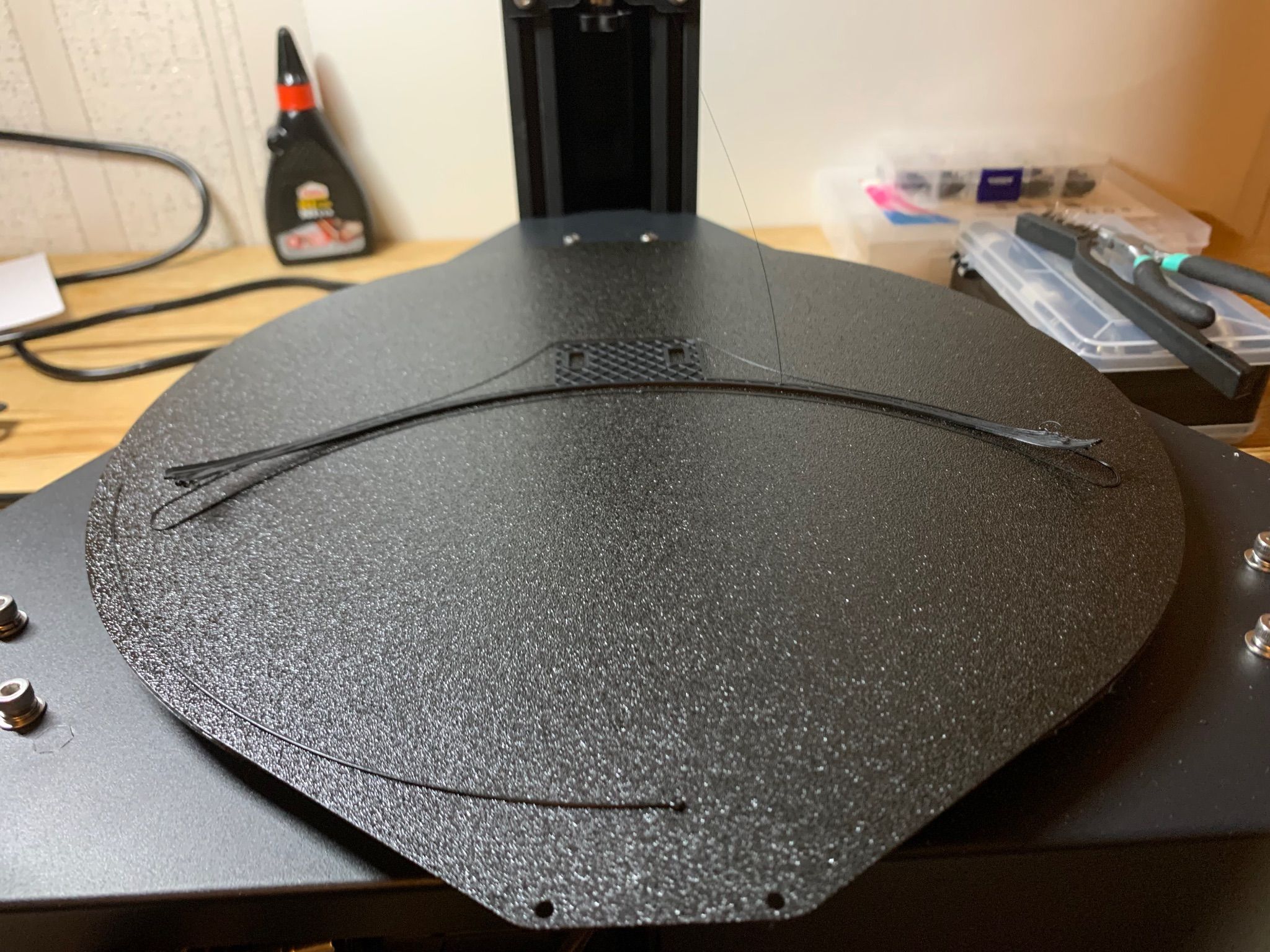

vassi974 Posté(e) Avril 28, 2023 Partager Posté(e) Avril 28, 2023 (modifié) Salut, sur les premieres photos, j'ai focus sur la ligne de purge. Elle me paraît super ronde/bombée, donc pas du tout écrasée. La distance buse plateau est trop importante. Je pense que la feuille A4 ne frotte pas du tout entre ta buse et ton plateau. Refaire un Z offset a chaud plateau nettoyé (eau savon). Pour la 1ere couche il est souvent préconisé de mettre une épaisseur de 0,1 augmenter un peu la T°C du Bed. Moi si je suis en dessous 70 je peux avoir du warping. T° ambiante 30°C (il y surement un lien) Et une aide a l'adhérence par rapport a la forme de ton print est nécessaire. (jupe, radeau, laque etc.) Les grande lignes droites toutes fines = warping. C'est pour ca qu'il faut des aides a l'adherence. Sous Cura y'a un plugin pas mal: "Tab anti warping plus" qui te fait des gros patch en forme de grille au coins, je le trouve très efficace. Malheureusement je ne trouve pas d'équivalent sous Prusa Slicer, Orca ou IdeaMaker. Si qq'un a un tuyau , je suis preneur Modifié (le) Avril 28, 2023 par vassi974 Lien vers le commentaire Partager sur d’autres sites More sharing options...
Meegolo Posté(e) Avril 28, 2023 Auteur Partager Posté(e) Avril 28, 2023 Merci pour les réponses que j'ai eu j'ai pu rectifier et tout fonctionne parfaitement. (pour l'instant) 1 Lien vers le commentaire Partager sur d’autres sites More sharing options...
