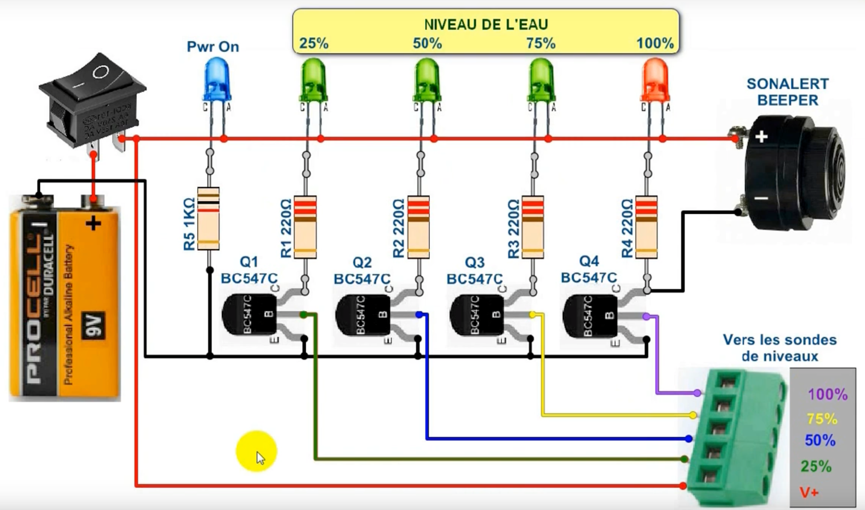

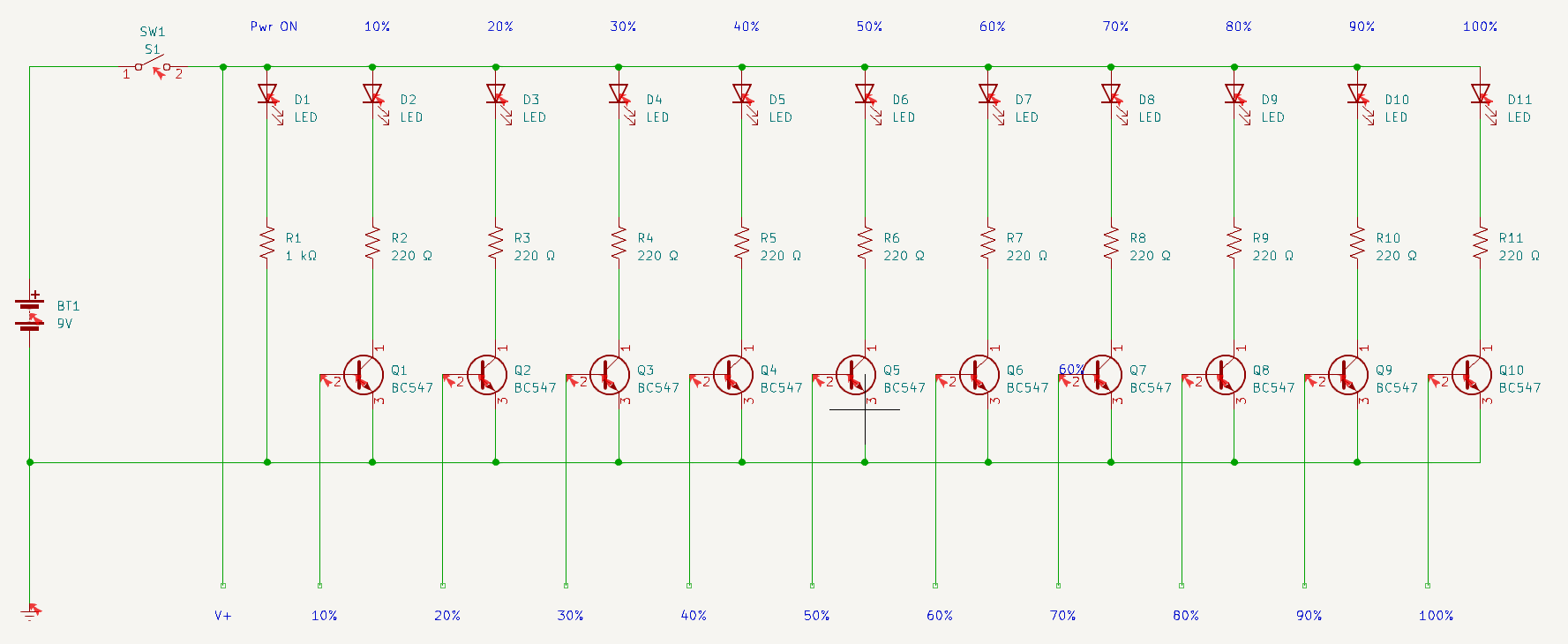

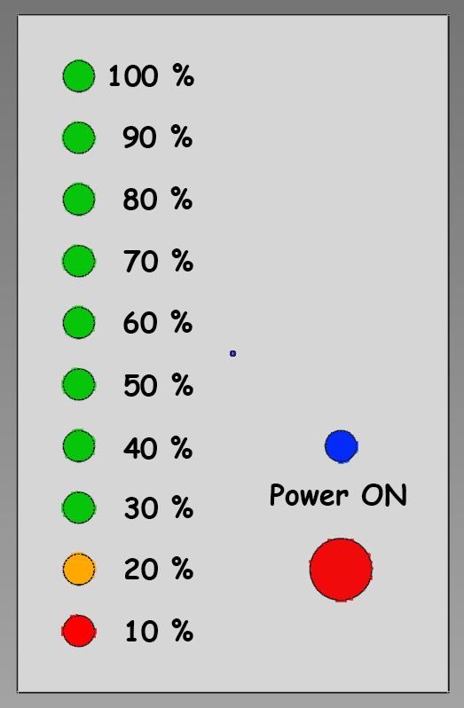

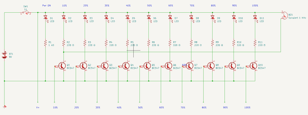

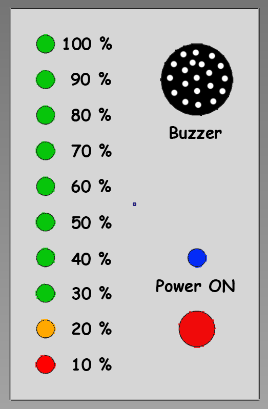

macandnews Posté(e) Avril 29, 2023 Posté(e) Avril 29, 2023 Bonjour, J’ai installé dans mon jardin une cuve de 650 litres pour récupérer l’eau de pluie et j’aimerais y installer une jauge électronique pour connaitre la quantité d’eau disponible. J’ai trouvé sur Internet un schéma assez simple que j’ai modifié pour avoir une indication plus précise, mais je suis incapable de créer le circuit imprimé ! Je vous mets pour commencer le schéma d’origine : J'ai donc modifié le schéma d'origine pour avoir une plus grande précision, tous les 10% au lieu de 25% J'ai également modifié le branchement du Buzzer pour qu'il sonne quand il reste 10% au lieu de quand la cuve est pleine. Je ne pense pas avoir fait d'erreur sur mon schéma. Je voudrais intégrer le tout dans un boitier en ABS que je n’ai pas encore dessiné avec une façade de 110 mm en hauteur et 70 mm en largeur. Pour l’épaisseur, c’est à voir.... J’ai l’intention de remplacer l’interrupteur par un poussoir momentané. Si quelqu’un s’y connaissant en électronique pouvait me fournir le fichier pour réaliser le circuit imprimé, ça serait sympa. Le bouton-poussoir, le Buzzer et la LED de mise sous tension n’ont pas besoin d’être intégrés au circuit imprimé, je pense que ça sera mieux pour la disposition dans le boitier. Je voudrais que la face avant de mon boitier se présente comme sur la photo ci-dessous. Merci pour votre aide A+++ 1
papajds Posté(e) Avril 29, 2023 Posté(e) Avril 29, 2023 Il y a 2 heures, macandnews a dit : J'ai également modifié le branchement du Buzzer pour qu'il sonne quand il reste 10% au lieu de quand la cuve est pleine. Je ne pense pas avoir fait d'erreur sur mon schéma. Quand la cuve va se remplir , je pense que ton buzzer va sonner tout le temps à partir de 10% jusqu'à 100%... 1
macandnews Posté(e) Avril 29, 2023 Auteur Posté(e) Avril 29, 2023 Il y a 1 heure, papajds a dit : Quand la cuve va se remplir , je pense que ton buzzer va sonner tout le temps à partir de 10% jusqu'à 100%... Merci, en effet, je n’ai pas fait attention à ça ! Hop, problème réglé, il suffit de supprimer le buzzer. Je l’ai laissé parce qu’il était sur le schéma d’origine, mais je n’en vois pas l’intérêt, surtout pour indiquer que la cuve est pleine. J’ai essayé de créer le circuit imprimé à partir de mon schéma, mais je n’y connais rien en électronique et les logiciels ne sont pas très intuitifs et pour le moment, je n’y arrive pas ! A+++
pommeverte Posté(e) Avril 30, 2023 Posté(e) Avril 30, 2023 (modifié) Salut, Au lieu de faire un circuit imprimé spécifique, tu pourrais aussi utiliser une plaque d'essai pré-percée à bandes. Ton schéma s'y prête plutôt bien, non? PS: en général, on place les résistances des leds en amont, coté +V et j'aurais ajouté un condensateur de 100µF (par exemple) après le bouton poussoir pour filtrer les rebonds de l'interrupteur. Par curiosité, quels capteurs utilises-tu? car il te faudra peut-être des résistances de tirage à la masse... Modifié (le) Avril 30, 2023 par pommeverte
macandnews Posté(e) Avril 30, 2023 Auteur Posté(e) Avril 30, 2023 Il y a 3 heures, pommeverte a dit : Salut, Au lieu de faire un circuit imprimé spécifique, tu pourrais aussi utiliser une plaque d'essai pré-percée à bandes. Ton schéma s'y prête plutôt bien, non? PS: en général, on place les résistances des leds en amont, coté +V et j'aurais ajouté un condensateur de 100µF (par exemple) après le bouton poussoir pour filtrer les rebonds de l'interrupteur. Par curiosité, quels capteurs utilises-tu? car il te faudra peut-être des résistances de tirage à la masse... Bonjour, Je prendrai une plaque pré-percée si je n’arrive pas à faire le circuit imprimé qui donne quand même une finition plus propre. Je vais chercher encore un peu, mais je ne connais pas du tout ces logiciels de conception électronique et pour le moment, je suis dans une impasse. Après, il n’y a pas beaucoup de composants, si je n’y arrive pas, je tenterais de faire le tracé du circuit avec Photoshop. Je ne suis pas l’auteur du schéma, je l’ai trouvé sur YouTube, je me suis juste contenté de le prolonger pour avoir une indication plus précise. Pour le capteur, il a utilisé une tige en plastique avec une vis à chaque niveau, raccordé aux pattes des transistors. J’ai trouvé son système simple et pas cher à réaliser, mais si tu as des améliorations à proposer ou un bout de schéma, je suis preneur. Merci, A+++
macandnews Posté(e) Avril 30, 2023 Auteur Posté(e) Avril 30, 2023 Il y a 9 heures, pommeverte a dit : Salut, PS: en général, on place les résistances des leds en amont, coté +V OK, j'ai refais le schéma en suivant tes conseils. et j'aurais ajouté un condensateur de 100µF (par exemple) après le bouton poussoir pour filtrer les rebonds de l'interrupteur. Par curiosité, quels capteurs utilises-tu? car il te faudra peut-être des résistances de tirage à la masse... Il faudrait quel type de condensateur ? Tu le mettrais en série après le bouton-poussoir ? Merci A+++

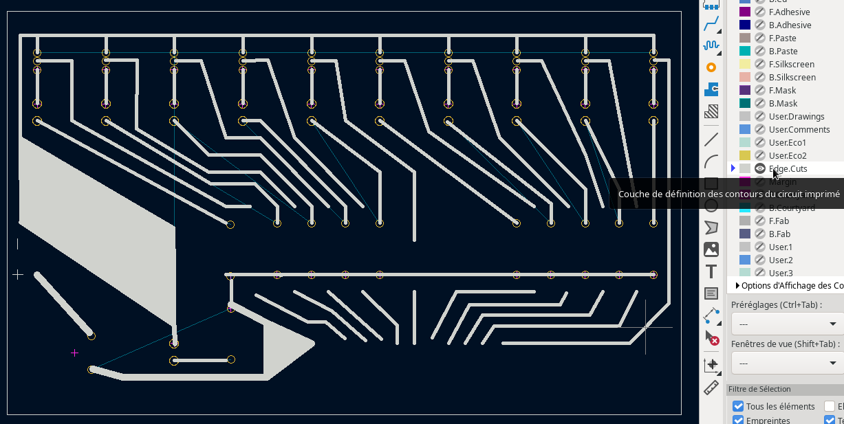

jmarie3D Posté(e) Mai 5, 2023 Posté(e) Mai 5, 2023 Je ne connais pas grand chose sur Kicad (je n'ai jamais créé de circuit imprimé), mais je peux déjà te dire que tu as tracé tes pistes sur la couche Edge.Cuts qui sert à définir le périmètre du PCB. Tu devrais prendre le temps de suivre des tuto complets. Ou alors, comme le disait @pommeverte, ton montage s'adapte très bien sur une tablette pré-percée.
macandnews Posté(e) Mai 5, 2023 Auteur Posté(e) Mai 5, 2023 Il y a 3 heures, jmarie3D a dit : Je ne connais pas grand chose sur Kicad (je n'ai jamais créé de circuit imprimé), mais je peux déjà te dire que tu as tracé tes pistes sur la couche Edge.Cuts qui sert à définir le périmètre du PCB. Tu devrais prendre le temps de suivre des tuto complets. Ou alors, comme le disait @pommeverte, ton montage s'adapte très bien sur une tablette pré-percée. C’est la première fois que j’utilise KiCad et je me suis complètement planté, je n’avais pas remarqué qu’il fallait choisir la couche sur laquelle on voulait travailler !! Je n’ai pas de tablette prépercée sous la main et ça va me couter aussi cher d’en acheter une que de faire réaliser le PCB et pour avoir quelque chose de moins bien fini ! A+++
macandnews Posté(e) Mai 6, 2023 Auteur Posté(e) Mai 6, 2023 Bonjour, J’ai commis tellement d’erreurs sur mon PCB que j’ai tout jeté pour repartir de mon schéma. Je pense avoir corrigé mes erreurs, mais j’ai un gros problème pour finaliser mon PCB ! Pour créer certaines pistes, je rencontre un problème. Je clique sur le point de départ, mais il m’est impossible de cliquer sur le point d’arrivée, la piste est repoussée comme deux aimants de même pôle ! Que faire, je n’ai pas trouvé d’explication sur Internet ? Merci, A+++
jmarie3D Posté(e) Mai 6, 2023 Posté(e) Mai 6, 2023 Une playlist complète sur Kicad : https://www.youtube.com/watch?v=gJPWADHpJ04&list=PLuQznwVAhY2XyLtk11MdgLkLk3thxQi8K Une vidéo sur la commande de PCB en ligne : https://www.youtube.com/watch?v=0Fmg7RjXW2s Bon courage !
macandnews Posté(e) Mai 6, 2023 Auteur Posté(e) Mai 6, 2023 Normalement, c’est tout bon. Je ne sais pas pourquoi certaines pistes ne veulent pas s’accrocher, mais en éditant manuellement les propriétés de leur position, ça à l’air de fonctionner. A+++
