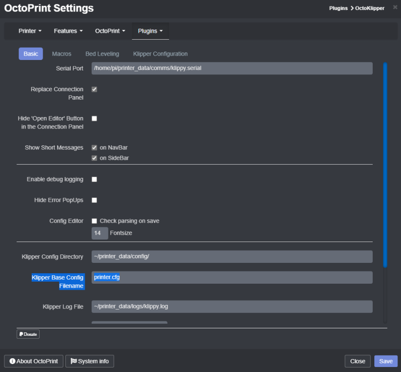

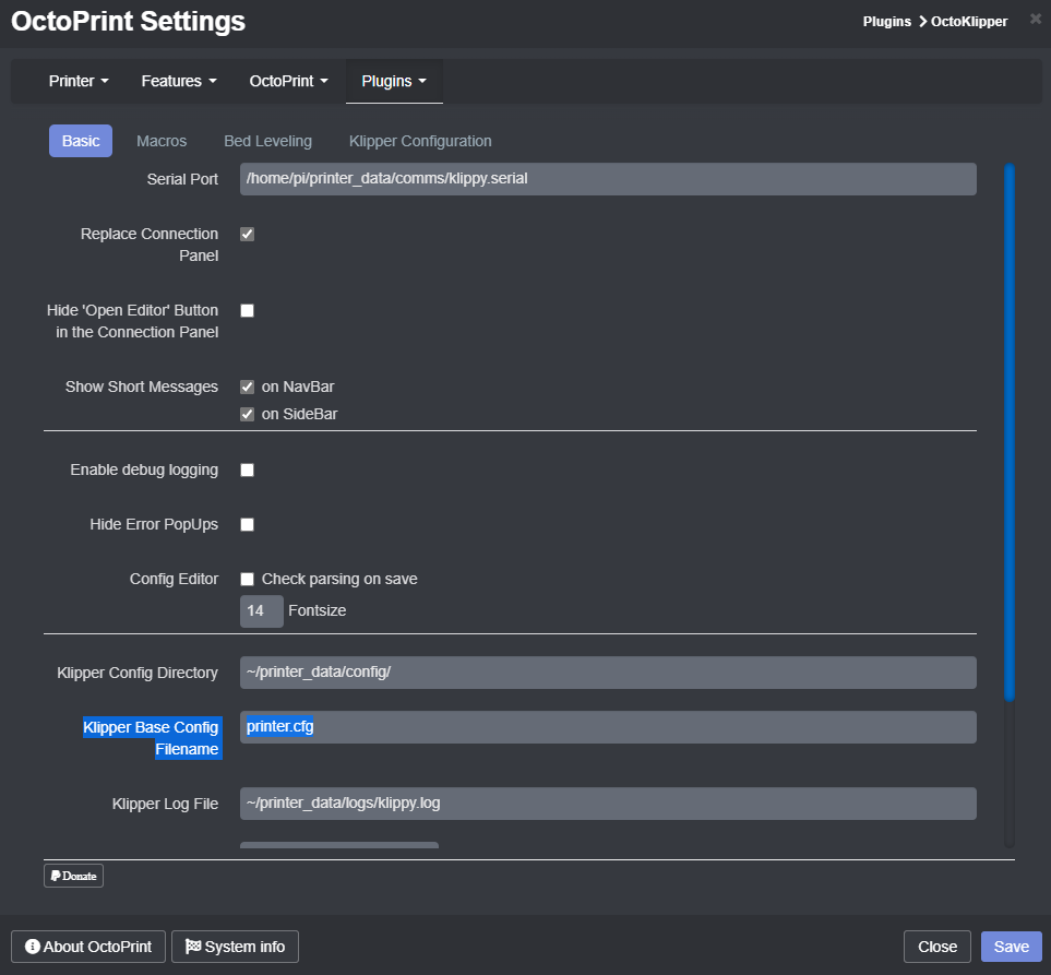

PierreG Posté(e) Mai 5, 2023 Auteur Partager Posté(e) Mai 5, 2023 Il y a 8 heures, Savate a dit : Est-ce que tu peux te connecter sur le pi avec putty ou winscp ou un client ssh ? Oui Il y a 8 heures, Savate a dit : Est-ce que la page web de mainsall ou fluidd ou octoprint s'affiche ? La page web Octoprint s,affiche et j'ai pu faire les premieres configurations ! Il y a 8 heures, Savate a dit : Si le premier ou le deuxième est ok : tu peux récupérer les logs de klipper Au démarrage d'Octoprint, j'ai le message "klippy log does not exist" Si j'essai de connecter l'imprimante. il ne se passe absolument rien. Aucun message d'erreur. Bref, je crois que je vais oublier de refaire ma carte SD pour avoir une installation propre... je vais continuer avec celle que je fais tout sorte de test depuis le début du montage !!! au moins, celle-ci fonctionne.... Lien vers le commentaire Partager sur d’autres sites More sharing options...
Savate Posté(e) Mai 5, 2023 Partager Posté(e) Mai 5, 2023 il y a 25 minutes, PierreG a dit : Au démarrage d'Octoprint, j'ai le message "klippy log does not exist" Si j'essai de connecter l'imprimante. il ne se passe absolument rien. Aucun message d'erreur. Bref, je crois que je vais oublier de refaire ma carte SD pour avoir une installation propre... je vais continuer avec celle que je fais tout sorte de test depuis le début du montage !!! au moins, celle-ci fonctionne.... Non, rien de grave, ils aiment bien changer les répertoires de config de place ces derniers temps ... (le paramètrage du répertoire est dans les paramètres d'octoklipper, le chemin - de mémoire - c'est home/pi/printer_data/logs/) Tu avais tout installé avec kiauh dès le départ ou tu as repris ne install existante ? Lien vers le commentaire Partager sur d’autres sites More sharing options...
PierreG Posté(e) Mai 5, 2023 Auteur Partager Posté(e) Mai 5, 2023 @Savate J'ai tenté une installation "flambant neuf" J'ai d'abord installé Raspian Lite, ensuite : - GIT; - Kiauh; - Klipper; - Octoprint; - Configurer Octoprint; - Installer fichiers de config - Créer le fichier Can0 Et dès que je veux me connecter à l'imprimante.... niet !! Lien vers le commentaire Partager sur d’autres sites More sharing options...
Savate Posté(e) Mai 5, 2023 Partager Posté(e) Mai 5, 2023 (modifié) il y a 9 minutes, PierreG a dit : J'ai d'abord installé Raspian Lite, ensuite : La config après mise à jour de klipper+moonraker+mainsall+octoprint (tous les chemins ont changé ...) Modifié (le) Mai 5, 2023 par Savate Lien vers le commentaire Partager sur d’autres sites More sharing options...
