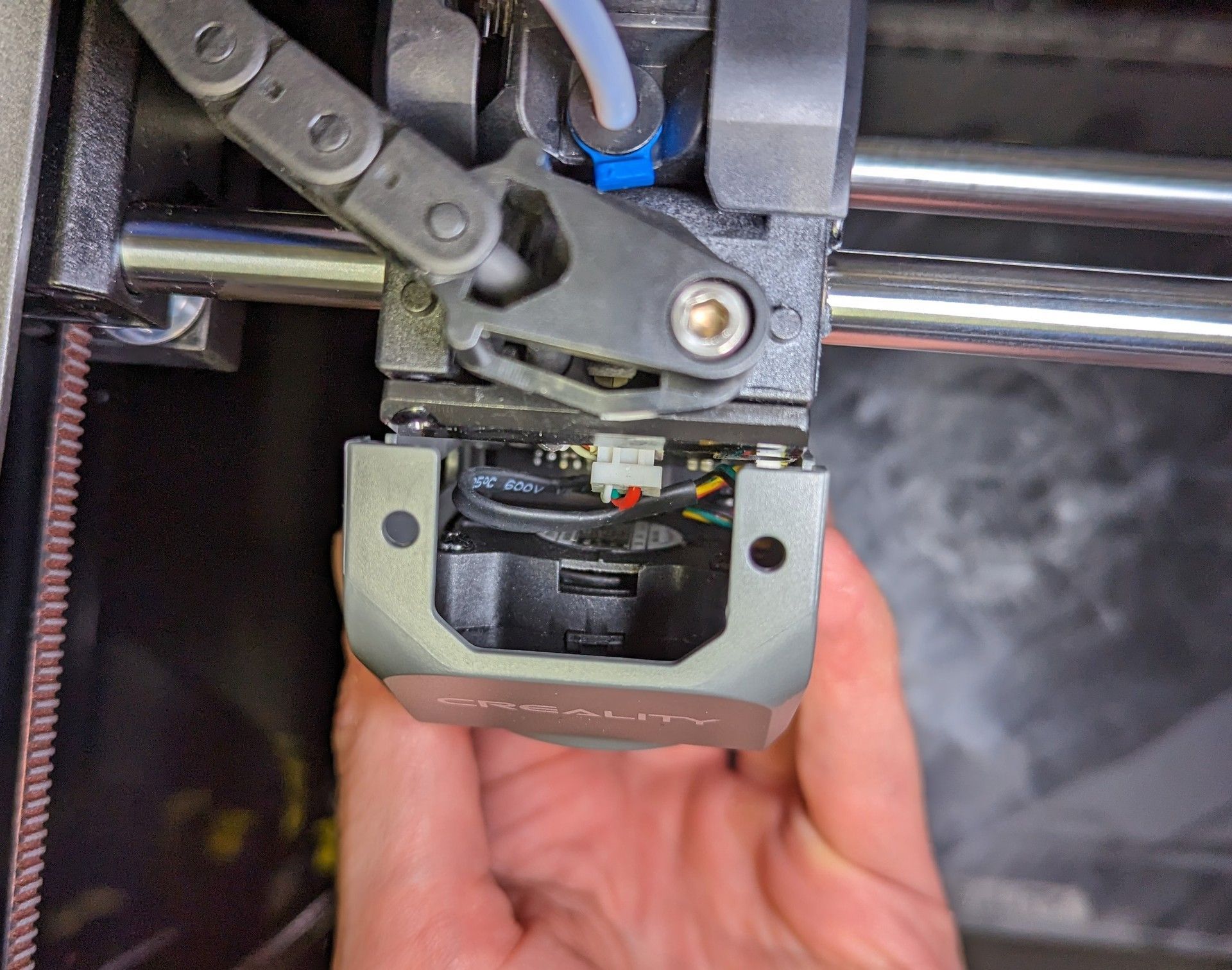

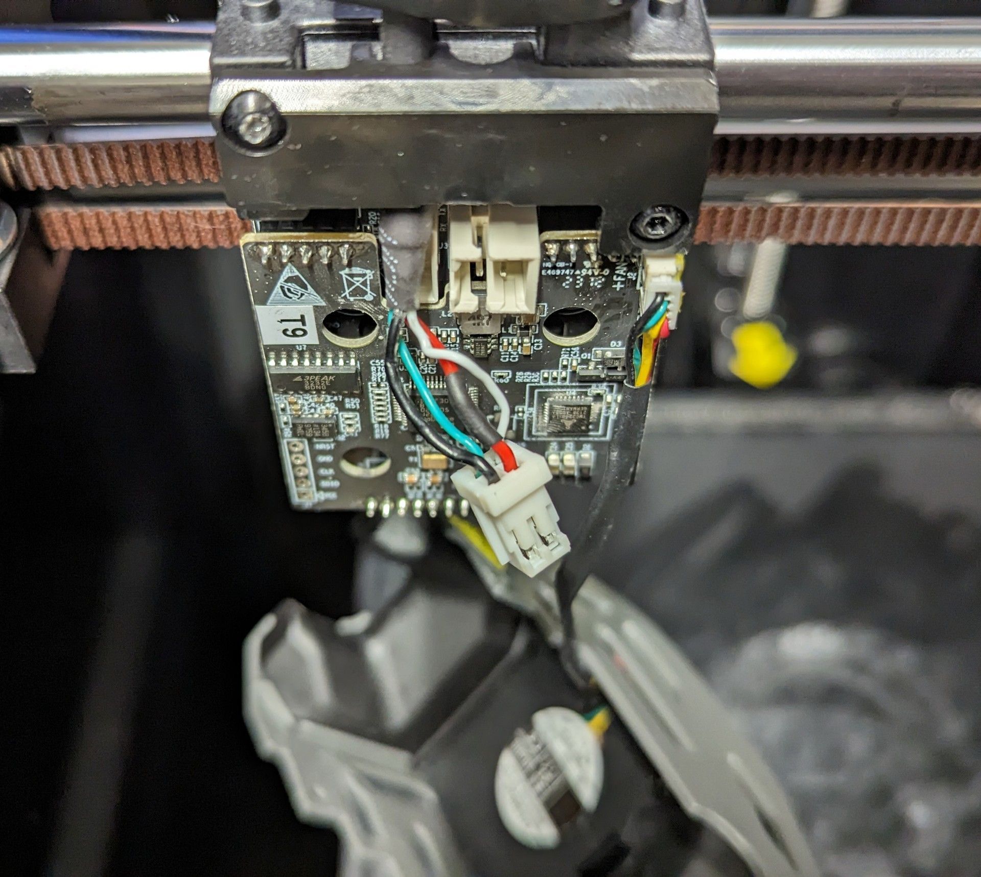

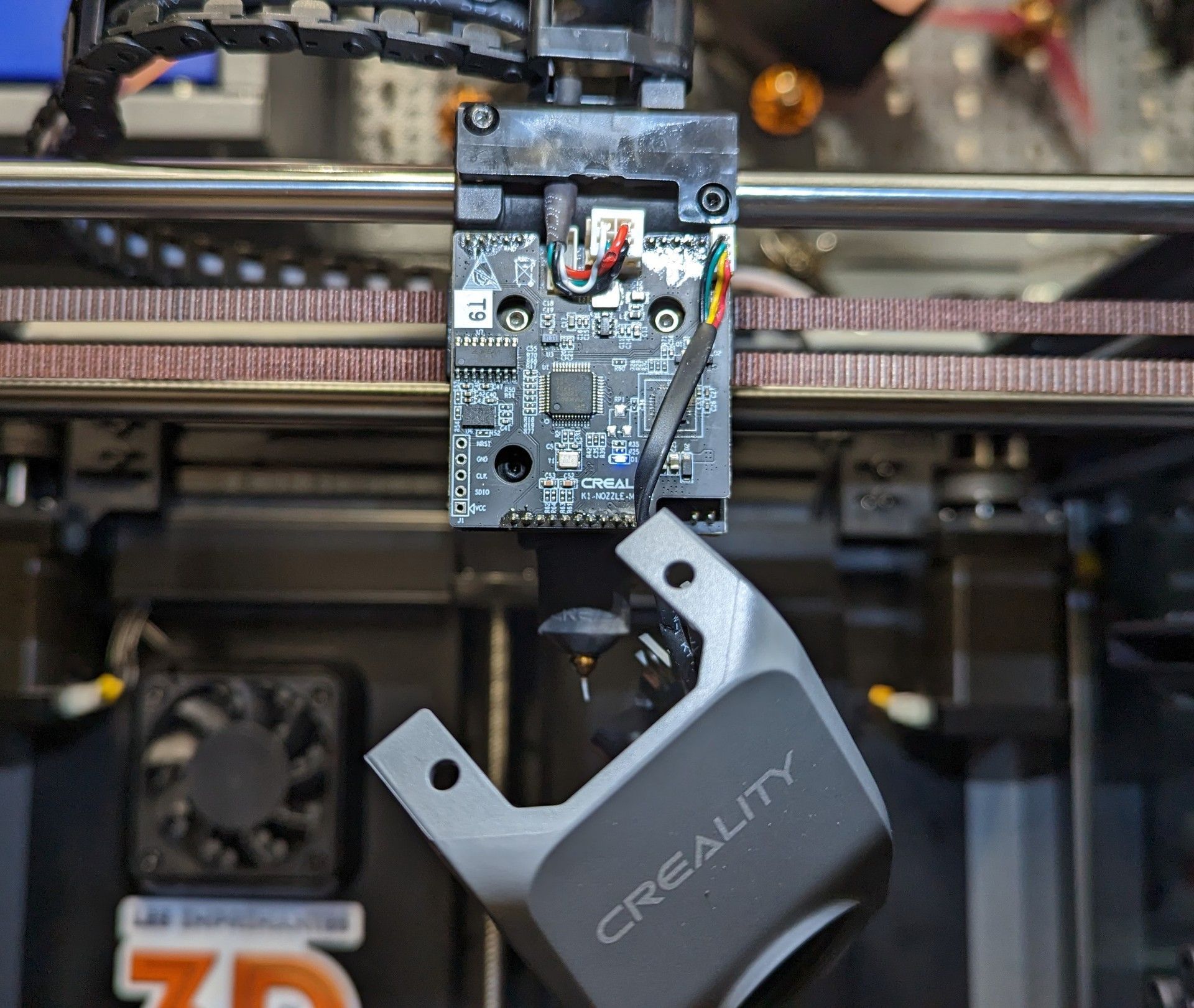

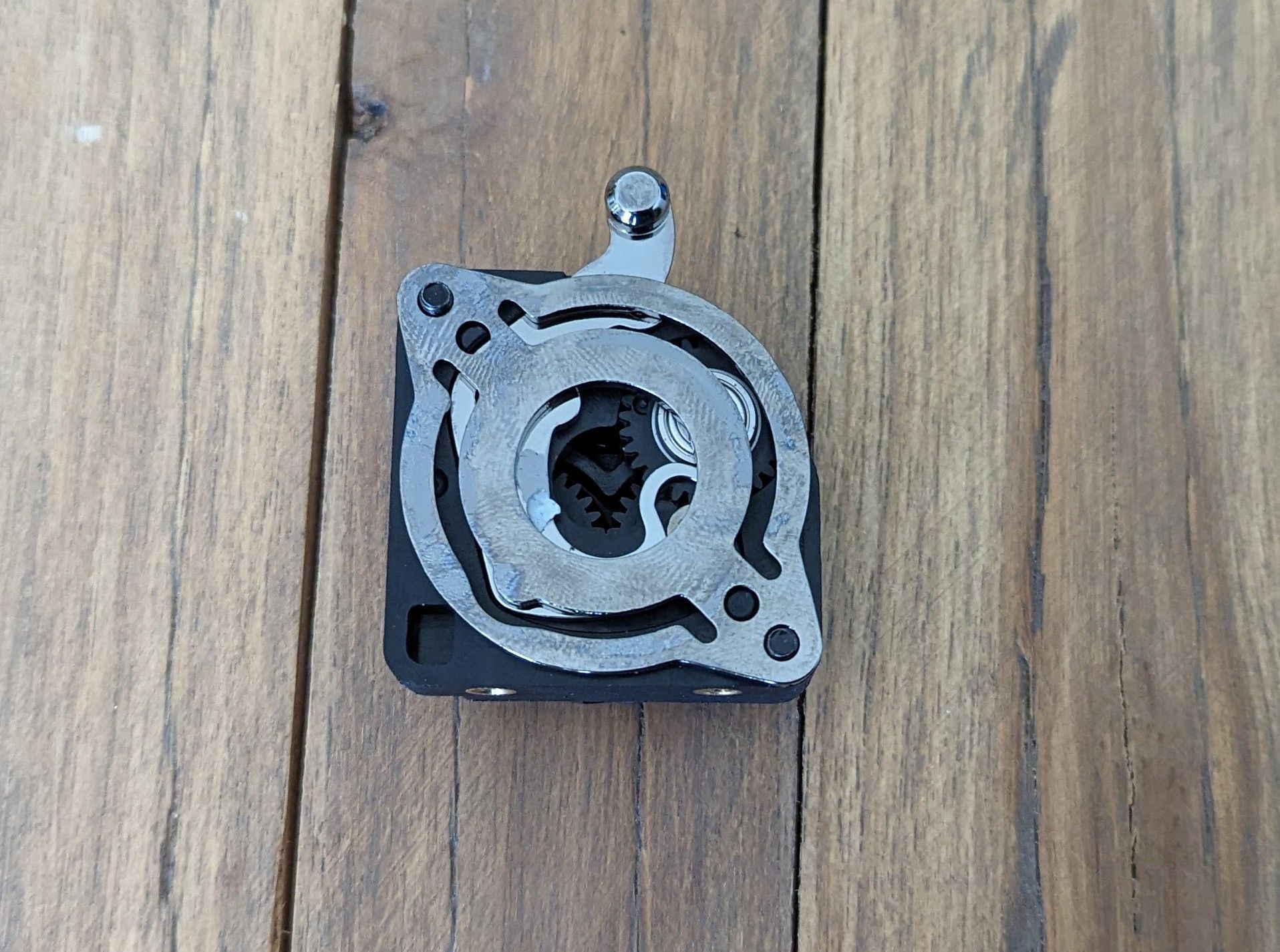

Motard Geek Posté(e) Mai 25, 2023 Auteur Partager Posté(e) Mai 25, 2023 Depuis mon test avec l'ABS je n'avais pas eu le temps de m'y remettre. Ce midi j'ai voulu tester le TPU. Comme j'avais de la sous-extrusion, j'ai remis l'Hyper PLA Creality pour faire le benchy 17 minutes. RAS. Je vais pour remettre le TPU, impossible... D'ailleurs, l'insertion et le retrait du filament, c'est autrement plus pénible que chez Bambu Bref, j'enlève le capot de l'imprimante, je déverrouille l'extreur mais je n'arrive pas à pousser le filament pour autant. Je dévisse 2 vis pour enlever le capot de la tête d'impression et je me retrouve face à ça : Pas simple pour accéder aussi bien à l'extrudeur qu'au corps chaud pour la maintenance. Tout est à l'arrière et j'ai même peiné à prendre la photo Pour accéder à l'extrudeur, il y a un cache à déclipser et 3 vis à dévisser : Le moteur est suspendu à des fils sertis. Il faut donc le débrancher côté PCB et c'est pas simple d'accès. Je l'ai donc laissé ainsi et j'ai juste démonté le mécanisme d'entraîmenent du filament (2 vis) : Sur la dernière photo vous pouvez voir le bout de filament blanc responsable du bouchage alors que j'ai bien utilisé la fonction retrait du filament sur l'écran Du coup je reprendrai mes tests ce soir si j'ai le temps 3 Lien vers le commentaire Partager sur d’autres sites More sharing options...

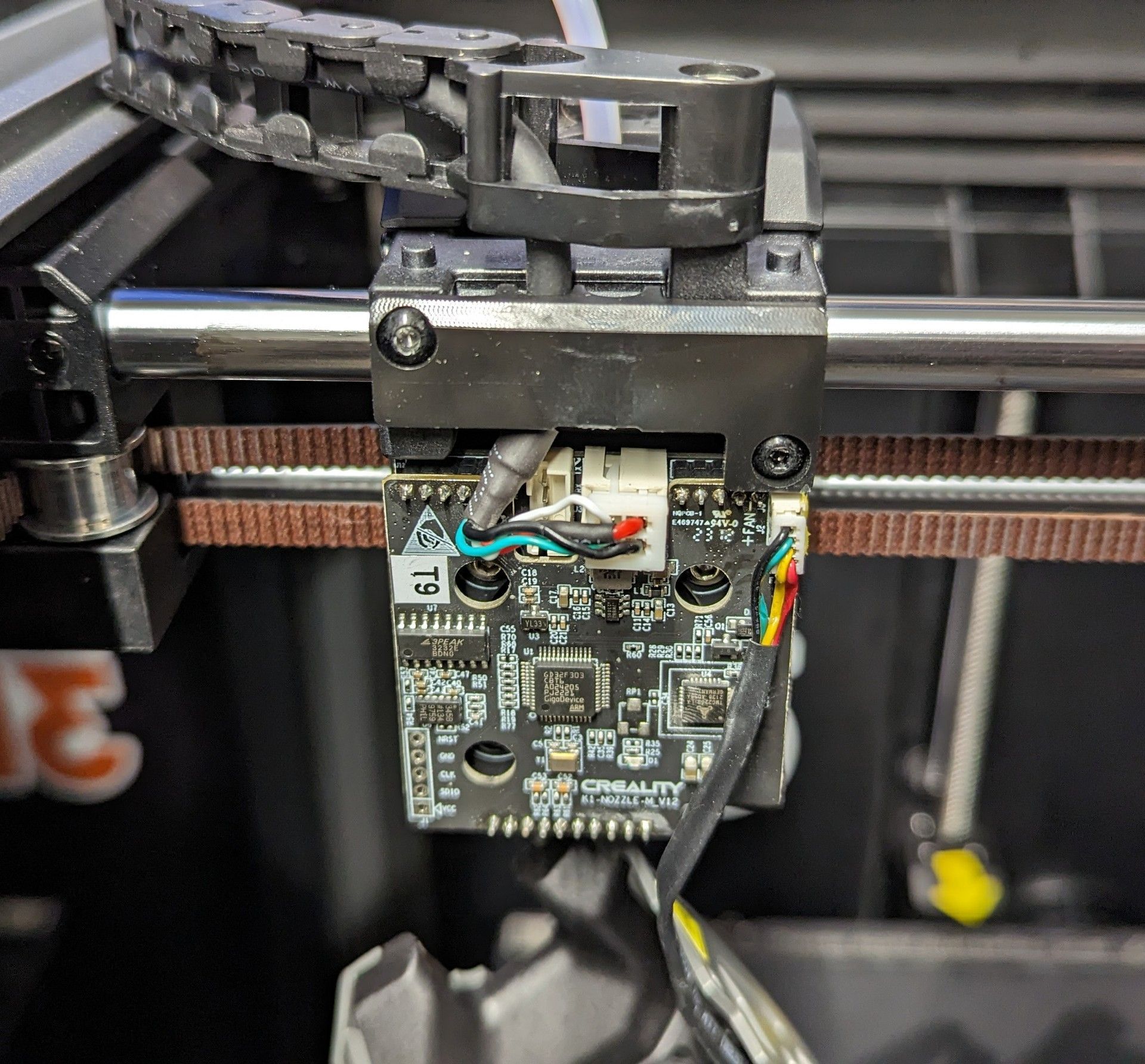

P_tite_tete Posté(e) Mai 25, 2023 Partager Posté(e) Mai 25, 2023 il y a une heure, Motard Geek a dit : Ce qui me choque aussi sur cette photo c'est les cables pincé sur la connectique au milieu haut pas normal ca avec des risques dans l'avenir. 1 Lien vers le commentaire Partager sur d’autres sites More sharing options...

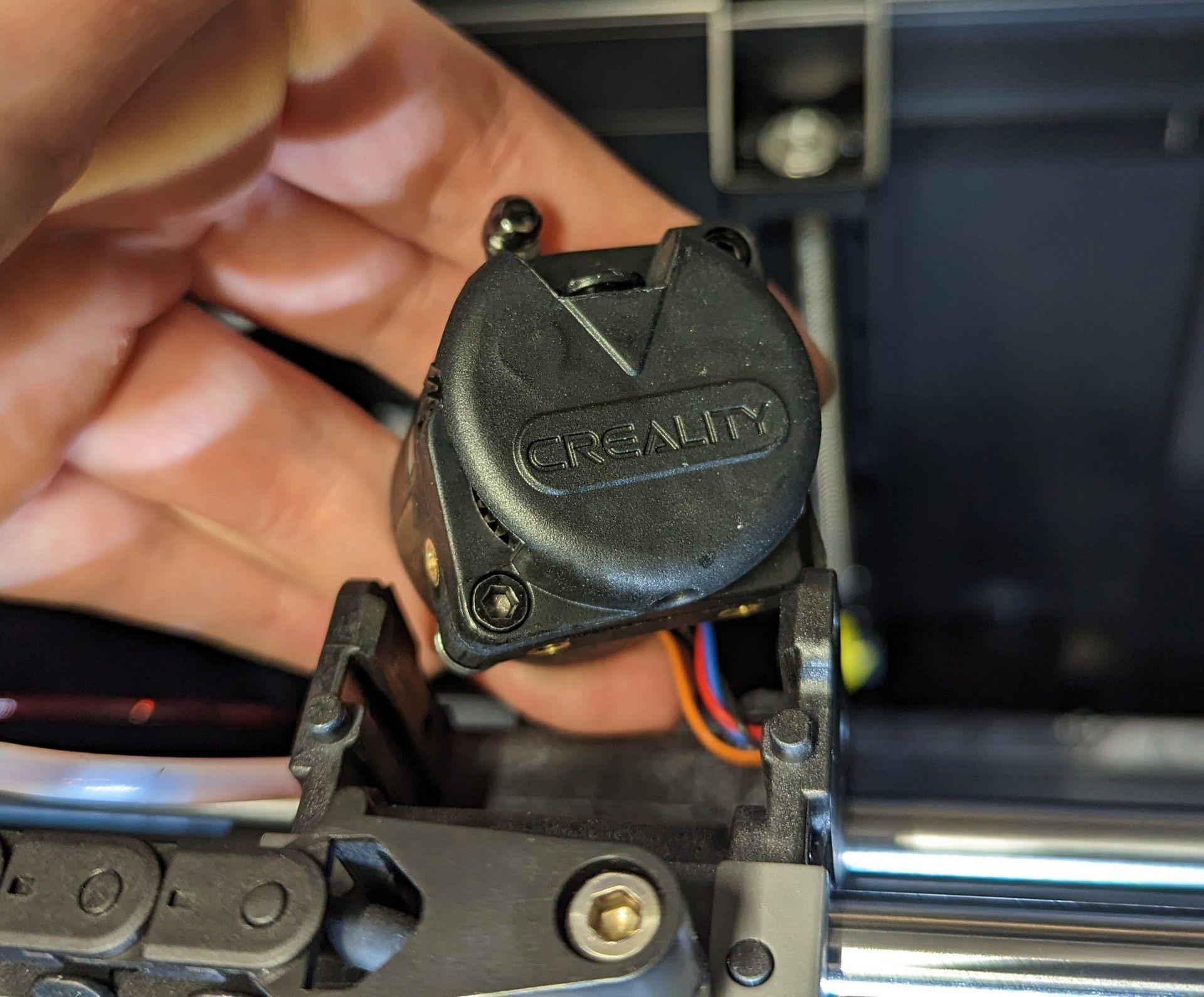

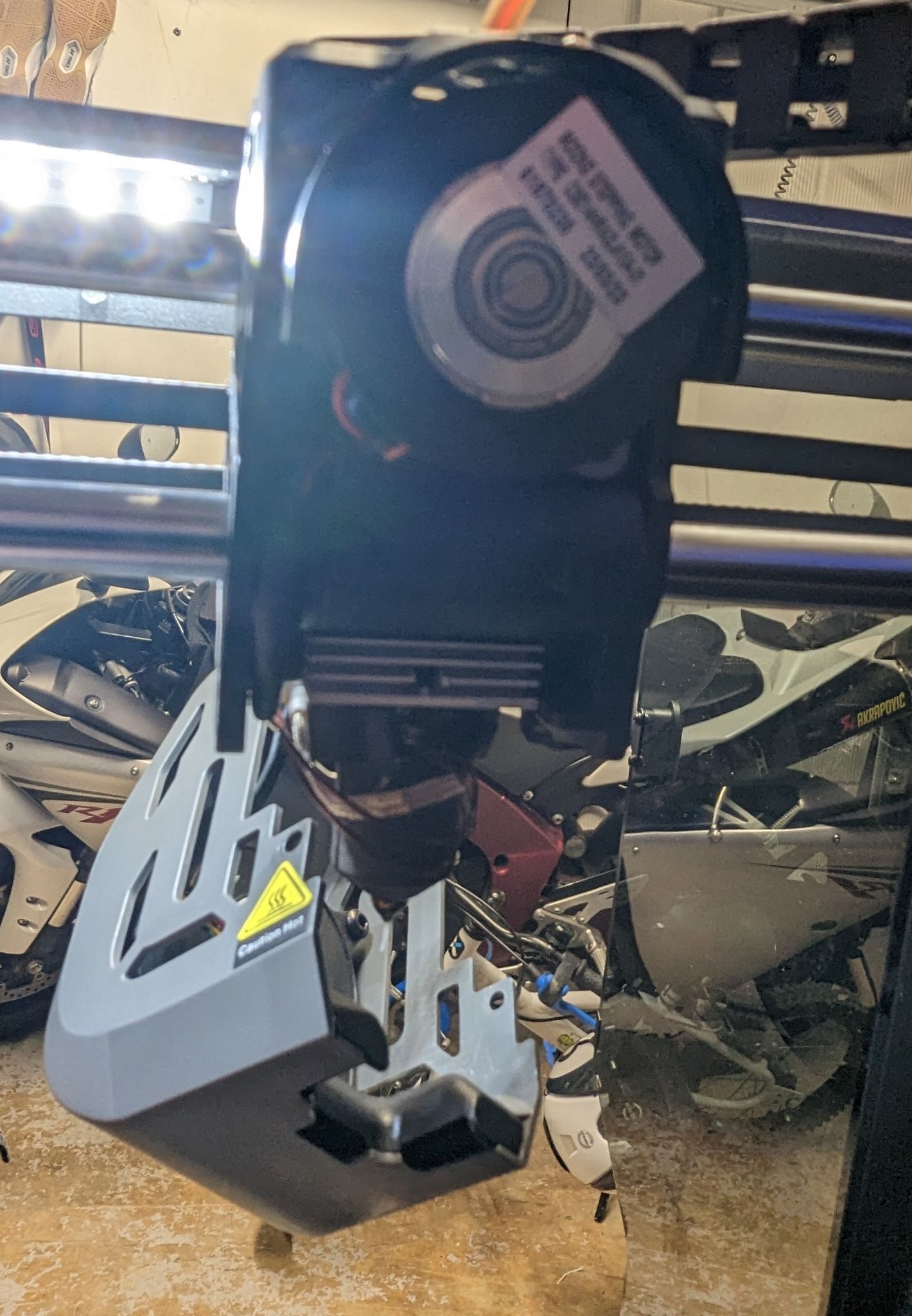

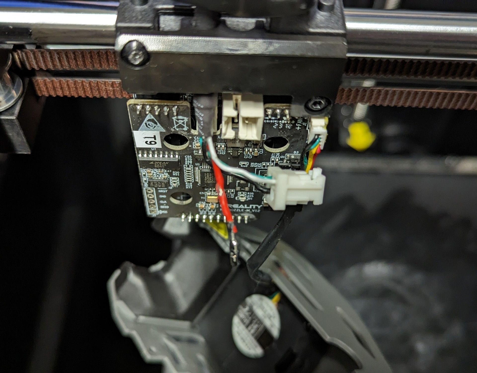

Motard Geek Posté(e) Mai 25, 2023 Auteur Partager Posté(e) Mai 25, 2023 En effet, pressé par le temps je n'ai même pas tilté... C'était mon premier démontage de la tête. Au remontage ça forçait en effet. J'ai pensé que c'était le câble du ventilo que j'ai tenté de peigner différemment. Je vais redémonter tout ça pour y jeter un oeil de plus près, notamment pour voir si ça se limite au silicone ou si le câble est vraiment endommagé J'ai investigué un peu sur ce câble, il est en effet très proche du ventilo : Y'a même une encoche sur le ventilo qui sert visiblement à laisser passer le connecteur d'ailleurs : Cependant, en manipulant le tout, même si c'est serré, ça ne force pas au point d'entailler un câble. J'ai profité du démontage pour sécuriser l'alim avec un bout de gaine thermo : Et j'ai peigné le câble du connecteur différemment : Au moins là y'a de la marge avec le ventilo : Et j'ai lancé un print, avec les mêmes réglages (lents) que j'ai fait sur la Bambu Lab et malgré tout j'ai pas mal de sous-extrusion, surtout au niveau du remplissage (pourtant à 150mm/s seulement). La tête n'a même pas été terminée C'est dommage car le PLA passe nickel et l'ABS en dehors du craquement niveau qualité c'est identique à la X1C. 1 1 Lien vers le commentaire Partager sur d’autres sites More sharing options...

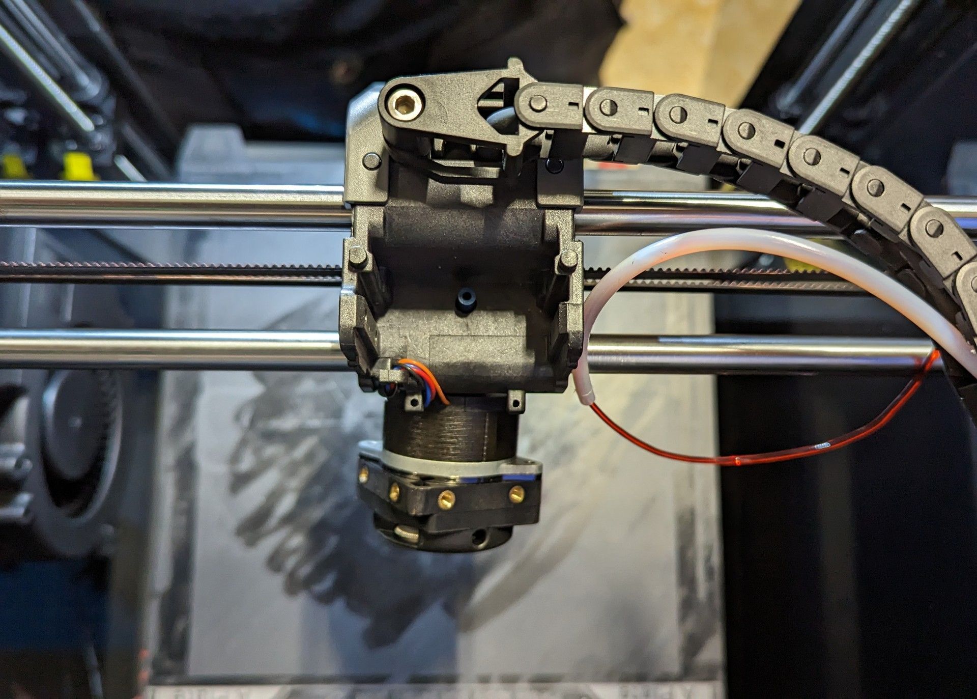

fran6p Posté(e) Mai 26, 2023 Partager Posté(e) Mai 26, 2023 Le PTFE qui guide le filament de la bobine à l'extrudeur est toujours placé dans la chaine de câbles ? Plusieurs posts sur FB font apparaitre ce «problème» d'extrusion, certains ont sorti le PTFE de la chaine et rencontreraient depuis moins de soucis. La platine PCB, vu l'arrivée seuls de quatre câbles est probablement pilotée via un bus CAN (donc là encore, très probablement du Klipper sans franchement le nommer (Creality OS )). L'accès au «système d'exploitation» n'est toujours pas ouvert, je suppose ? 1 Lien vers le commentaire Partager sur d’autres sites More sharing options...
Motard Geek Posté(e) Mai 26, 2023 Auteur Partager Posté(e) Mai 26, 2023 Il y a 1 heure, fran6p a dit : Le PTFE qui guide le filament de la bobine à l'extrudeur est toujours placé dans la chaine de câbles ? Sur mon modèle oui. Il y a 1 heure, fran6p a dit : Plusieurs posts sur FB font apparaitre ce «problème» d'extrusion, certains ont sorti le PTFE de la chaine et rencontreraient depuis moins de soucis. Ca ne m'étonne pas, le rayon de courbure est parfois limite... Je le sortirai à l'occasion du coup merci ! Il y a 1 heure, fran6p a dit : L'accès au «système d'exploitation» n'est toujours pas ouvert, je suppose ? Rien vu à ce sujet il y'a peu de doute que ce soit autre chose que du Klipper ^^ 2 Lien vers le commentaire Partager sur d’autres sites More sharing options...

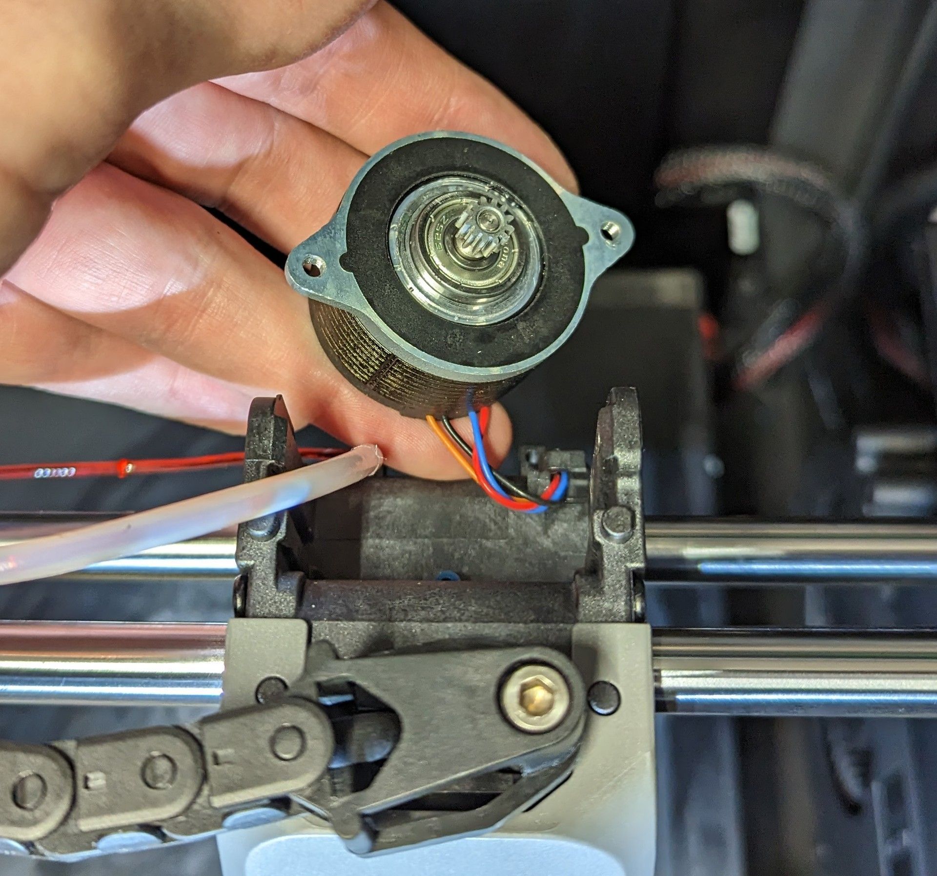

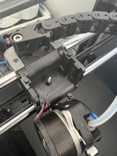

ProsperChef Posté(e) Juin 6, 2023 Partager Posté(e) Juin 6, 2023 Bonjour à tous, Vraiment désolé d'en arriver là, mais je suis complètement perdu, j'ai terminé la bobine de PLA offerte dans ma K1 (soit 200g), au changement de bobine pour un nouveau PLA (1kg) le filament ne s'extrude pas. Je ne sais pas quoi faire, je suis totalement novice dans l'impression 3D. Est ce que quelqu'un peut m'aider. Merci à vous Lien vers le commentaire Partager sur d’autres sites More sharing options...
Motard Geek Posté(e) Juin 6, 2023 Auteur Partager Posté(e) Juin 6, 2023 T'as poussé le filament suffisamment loin pour qu'il soit pris dans les engrenages (en ayant pris soin de déverrouiller puis reverrouiller le levier) ? Lien vers le commentaire Partager sur d’autres sites More sharing options...
ProsperChef Posté(e) Juin 6, 2023 Partager Posté(e) Juin 6, 2023 Oui j'ai tout fait, j'ai même regardé ce petit tuto : Ca fait 24h que j'essaye. Je suis franchement désespéré. Lien vers le commentaire Partager sur d’autres sites More sharing options...

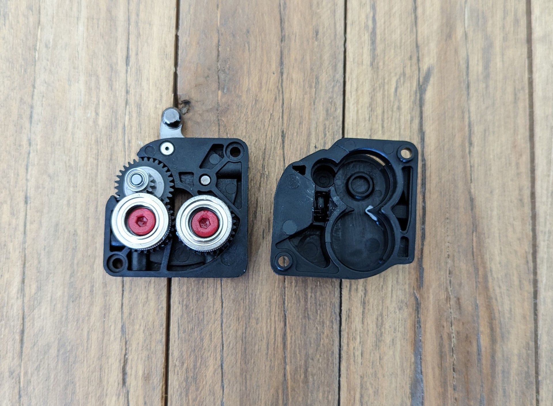

Motard Geek Posté(e) Juin 6, 2023 Auteur Partager Posté(e) Juin 6, 2023 Pas de bouchage dans la buse donc ? Et dans le heatbreak, t'arrives à passer une aiguille de débouchage ? Sinon ya peut-être un bout de plastique coincé dans l'extrudeur comme ça m'était arrivé... 1 Lien vers le commentaire Partager sur d’autres sites More sharing options...
ProsperChef Posté(e) Juin 6, 2023 Partager Posté(e) Juin 6, 2023 @Motard Geek merci pour tous tes conseils ! J'ai réussi, c'est effectivement un blocage dans l'extrudeur. J'ai réussi grâce à vos photos. Encore une fois un grand merci. 3 Lien vers le commentaire Partager sur d’autres sites More sharing options...
Motard Geek Posté(e) Juin 6, 2023 Auteur Partager Posté(e) Juin 6, 2023 J'ai bien l'impression que le retract du filament fait remonter ce dernier encore chaud trop vite Lien vers le commentaire Partager sur d’autres sites More sharing options...
xary Posté(e) Juin 6, 2023 Partager Posté(e) Juin 6, 2023 il y a 2 minutes, Motard Geek a dit : J'ai bien l'impression que le retract du filament fait remonter ce dernier encore chaud trop vite lorsque j'ai vue ton problème en photo, j'en suis arrive à la même question/probleme Lien vers le commentaire Partager sur d’autres sites More sharing options...
ProsperChef Posté(e) Juin 6, 2023 Partager Posté(e) Juin 6, 2023 (modifié) Voici ce que j'avais dedans. Un filament d'environ 6-7 cm bloqué. Modifié (le) Juin 6, 2023 par ProsperChef 1 Lien vers le commentaire Partager sur d’autres sites More sharing options...
Motard Geek Posté(e) Juin 6, 2023 Auteur Partager Posté(e) Juin 6, 2023 Du coup c'était clairement bouché dans le heatbreak non ? T'as réussi à le sortir (comment?) ? Lien vers le commentaire Partager sur d’autres sites More sharing options...
ProsperChef Posté(e) Juin 6, 2023 Partager Posté(e) Juin 6, 2023 il y a 1 minute, Motard Geek a dit : Du coup c'était clairement bouché dans le heatbreak non ? T'as réussi à le sortir (comment?) ? Oui bloqué totalement dedans. Lors du retract ça a dû couper le fil dans l'extrudeur. En voyant ça j'ai pris une pince et j'ai tout simplement tiré dessus. Après par contre j'ai remonté le tout, j'ai essayé à nouveau d'extruder mais rien à faire. J'ai donc poussé manuellement et j'ai tourné l'extrudeur à la main avec un tournevis pour qu'il vienne agripper le filament. Lien vers le commentaire Partager sur d’autres sites More sharing options...
