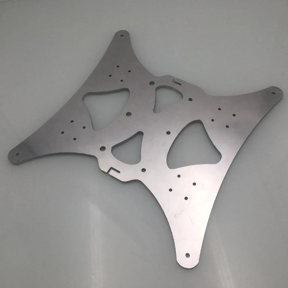

vic78 Posté(e) Mai 12, 2023 Partager Posté(e) Mai 12, 2023 (modifié) Bonjour à tous, Comme je l'avais précisé lors de ma présentation, je me suis lancé dans la conception de mon imprimante 3D. Sujet entièrement nouveau pour moi, après avoir passé en revue pas mal de postes sur la toile et ne pas souhaité "voler" un quelconque savoir faire je suis parti d'une feuille blanche avec quelques exigences : Pas de modélisation via un logiciel quelconque de 3D (je ne maitrise aucun et pas le temps à apprendre à m'en servir) ça restera principalement un projet pédagogique avant tout et évolutif. composants facilement accessibles (profilés aluminium 2020 /2040 et 4040 basée sur le couple MARLIN 2.1.x (dernière version) + RAMPS 1.4 n'ayant pas d'imprimante 3D, aucun élément plastique supprimer les courroies comme élément de transmission donc : Rails linéaires + tiges filetées et un Kit tête d'impression extrudeur. J'étudie la façon de remplacer la courroie de l'axe des X par une tige filetée et un rail linéaire aussi, peut-être une fois l'imprimante terminée pour pouvoir imprimer quelques éléments nécésaires à cette opération Ci-dessous quelque photos (pas terribles, c'est la pagaille dans l'atelier), J'attends vos commentaires. Vic Modifié (le) Mai 12, 2023 par vic78 1 Lien vers le commentaire Partager sur d’autres sites More sharing options...
fran6p Posté(e) Mai 12, 2023 Partager Posté(e) Mai 12, 2023 Joli projet Par contre l'entrainement des axes X et Y via une tige filetée ne me semble pas une bonne idée ou alors il faudra n'utiliser que de faibles vitesses. D'autres utilisateurs auront probablement d'autres avis. 3 Lien vers le commentaire Partager sur d’autres sites More sharing options...
Lorenzo78 Posté(e) Mai 12, 2023 Partager Posté(e) Mai 12, 2023 Salut, Il y a 2 heures, vic78 a dit : ... et ne pas souhaité "voler" un quelconque savoir faire C'est intéressant et louable de partir sur une feuille blanche cependant le terme "voler" ne me parait pas approprié. Le monde de l'impression 3D est une monde de partage et le terme "inspirer" me parait mieux convenir. J'ai vu sur tes photos au moins une courroie et il m'apparaitrait raisonnable de ne pas renoncer à les utiliser ! Je rejoins @fran6p et je pense qu'en terme de performances tes axes x et y devraient en être équipés. Ceici dit tu as peut être une bonne raison de ne pas le faire. En terme de vitesse d'impression toutefois ça devrait se ressentir! Ton plateau semble en plexiglass, je suppose que tu as renoncé à équiper ton imprimante avec un plateau chauffant. En terme de rigidité, sera t-il assez épais ? J'admire ta motivation et le travail accompli ! tiens nous au courant de l'évolution ! Bon courage ! Lien vers le commentaire Partager sur d’autres sites More sharing options...
vic78 Posté(e) Mai 12, 2023 Auteur Partager Posté(e) Mai 12, 2023 (modifié) Merci @fran6p, je prends note. C'est justement sur ces sujets que j'ai besoin de votre aide/expérience. Mes tiges ont un pas de 8mm/tour, les moteurs sont de 200pas/tour, ce qui fait une résolution de déplacement de 8/200 = 0.04mm par pas moteur, du coup nul besoin configurer des micro pas dans la RAMPS Ce qui n'est pas le cas pour l'axe X. il y a une heure, Lorenzo78 a dit : Salut, C'est intéressant et louable de partir sur une feuille blanche cependant le terme "voler" ne me parait pas approprié. Le monde de l'impression 3D est une monde de partage et le terme "inspirer" me parait mieux convenir. J'ai vu sur tes photos au moins une courroie et il m'apparaitrait raisonnable de ne pas renoncer à les utiliser ! Je rejoins @fran6p et je pense qu'en terme de performances tes axes x et y devraient en être équipés. Ceici dit tu as peut être une bonne raison de ne pas le faire. En terme de vitesse d'impression toutefois ça devrait se ressentir! Ton plateau semble en plexiglass, je suppose que tu as renoncé à équiper ton imprimante avec un plateau chauffant. En terme de rigidité, sera t-il assez épais ? J'admire ta motivation et le travail accompli ! tiens nous au courant de l'évolution ! Bon courage ! Merci Lorenzo78 pour ton retour. Tu as raison, le mot "voler" n'est pas bien choisi. Oui j'ai gardé une courroie sur l'axe X pour des raisons techniques (ne pas savoir comment la remplacer par une tige et un rail linéaire), c'est là où les limites et le manque de CNC/imprimante 3D se fait sentir. Pour le plateau, je tente un support de plateau en plexi pour l'instant et je compte bien installer un tapis chauffant en silicone et en 220v (que j'ai déjà reçu). Les dimensions ne sont pas standard (400x350) du coup je fais des essais de montage avec du plexi, plus facile à travailler. J'ai une plaque en aluminium de 6mm que j'ai découpé pour y coller le tapis mais je la trouve trop lourde comme plateau, je ferai des essais une fois tout bien branché. Tu as raison sur la rigidité du plateau je me pose la même question, surtout si le socle est en plexi. Reste la possibilité de "fraiser" un support en alu de 6mm du genre : Celui là Voilà mes réflexions et l'état d'avancement Vic Modifié (le) Mai 12, 2023 par vic78 Lien vers le commentaire Partager sur d’autres sites More sharing options...
Lorenzo78 Posté(e) Mai 12, 2023 Partager Posté(e) Mai 12, 2023 @vic78 Bravo, le support en alu est super! (reste peut être encore à le fabriquer !) Je suivrai avec intérêt tes progrès et l'avancement de tes travaux. Je suis curieux de voir le fonctionnement et les performances concernant les déplacements de tes axes X et Y. A bientôt et hauts les coeurs ! Lien vers le commentaire Partager sur d’autres sites More sharing options...

vic78 Posté(e) Mai 14, 2023 Auteur Partager Posté(e) Mai 14, 2023 Bonjour à toutes et à tous, Après quelques heures de travail, voici le résultat, j'ai enlevé un maximum de matière pour alléger son poids : Par contre j'aimerai votre retour/avis sur quelques points. Je cherche du coup à fabriquer le lit avec le tapis chauffant et pourquoi pas une plaque de verre, j'ai encore en stock une tôle allu de 6mm, par contre j'ai peur que la masse totale (poids) soit trop importante (moteur NEMA17 des plus classiques). est-ce qu'une tôle allu de 3mm serait suffisante en termes de rigidité ? Sinon qu'y a t-il d'autre comme matériel pour cet usage ? quelle épaisseur pour le verre ? Une dernière question, existe t-il un programme qui permettrait de tester le montage à vide ? Amicalement Vic Lien vers le commentaire Partager sur d’autres sites More sharing options...
vic78 Posté(e) Mai 14, 2023 Auteur Partager Posté(e) Mai 14, 2023 (modifié) Le 12/05/2023 at 21:12, Lorenzo78 a dit : [....] Je suis curieux de voir le fonctionnement et les performances concernant les déplacements de tes axes X et Y. Bonsoir Lorenzo78, j'ai un peu réfléchi à ton commentaire entre la vitesse de déplacement par courroie et par tige filetée Sur la majorité des informations trouvées sur le net, la configuration de la RAMPS est faite en 16 micro-steps (les 3 cavaliers positionnés) à tort certainement. Quelle est la raison de ce choix, à savoir que pour mon axe Y je n'ai pas retenu de micro-steps. Si j'applique l'équation de calcul de la vitesse de déplacement pour l'un et l'autre (16 micro-steps pour l'axe X et "ful steps" pour l'axe Y, j'obtiens : Moteurs de 200 pas Courroie GT 2 de 2mm Poulie de 16 dents Tige filetée au pas de 8mm Axe X (200 * 16) / (2 * 16) = 100 => Donc 100 pas pour 1 mm Axe Y (200 / 8 = 25 => Donc 25 pas pour 1 mm Sauf erreur de compréhension pour le même nombre de pas, l'axe Y va plus vite (4 fois) que l'axe X Je fais un petit programme sur un Arduino et un L298 pour tester la vitesse de l''axe Y, je vous tiendrai au courant des résultats Vic Modifié (le) Mai 14, 2023 par vic78 Lien vers le commentaire Partager sur d’autres sites More sharing options...
Savate Posté(e) Mai 15, 2023 Partager Posté(e) Mai 15, 2023 Il y a 10 heures, vic78 a dit : Sauf erreur de compréhension pour le même nombre de pas, l'axe Y va plus vite (4 fois) que l'axe X Oui, mais la perte de précision est énorme sur Y par rapport à X Dans la pratique les vis sans fin ont plus d'inertie, elle ne permettront pas d'aussi bonnes accélérations que les courroies ... et le plus important c'est l'accélération, si tes axes on besoin de 30 cm pour atteindre la vitesse max, ils ne l'atteindront jamais Ce n'est pas pour rien que la majorité des imprimantes n'ont des vis que sur les parties 'lentes' (le Z) et très très rarement sur X et Y. De plus des vis sans fin avec bague en laiton ou en pom auront tendance à s'user plus rapidement si elles sont soumises à des mouvements incessants (la vis à bille serait un meilleur choix pour l'usure) 1 Lien vers le commentaire Partager sur d’autres sites More sharing options...
vic78 Posté(e) Mai 15, 2023 Auteur Partager Posté(e) Mai 15, 2023 (modifié) Merci Savate pour ton retour. Tes réponses apportent d'autres questions, pour l'instant restons en là. Je garde tes recommandations/explications dans un coin de mémoire. Pour ne pas tout rechanger, l'axe des X garde le principe de courroie comme prévu, pour l'axe Y, comme tout est déjà en place je reste sur la vis sans fin tout en veillant en particulier sur les points évoqués. Par contre oui, une vis à billes serait un bon choix, à voir avec le temps. Vic Modifié (le) Mai 15, 2023 par vic78 Lien vers le commentaire Partager sur d’autres sites More sharing options...
