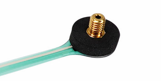

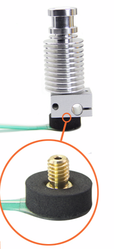

Tu reprends le concept de ce type de capteur. Avec les mêmes inconvénients d'origine (pas de buse chaude, pas de plateau chaud) et ajoute la contrainte du contact électrique directement sur la buse. Sans oublier l'aspect "touchy", pour maintenir la pile+la résistance+la LED+la lame juste sous la buse, tout en tournant la molette pour voir la LED s'allumer
image.png.53eb8ca7016ee1a7ad8bd52e4368332f.pngimage.png.2bc1ffc1029e0d4df5c23bf2038c1911.png
Sincèrement, comme le disait, @PPAC, la feuille de papier est clairement tout aussi efficace (si ce n'est plus).
Si tu veux vraiment avoir une petite LED qui s'allume, tu peux prendre le capteur qu'à montrer @pommeverte, tu remplaces le contact sur le PCB par le capteur ci dessus et t'obtient ce que tu cherches.
