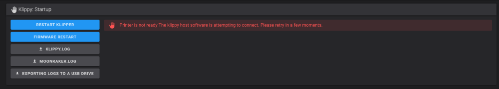

SliDeeN Posté(e) Juin 25, 2023 Partager Posté(e) Juin 25, 2023 (modifié) Hello, Je déterre un peu le sujet car je tente de configurer le sonic pad sur ma D12/230 qui normalement à une carte 1.2 car je l'ai acheté fin 2020. Le problème c'est que j'ai l'impression que le firmware que je génère avec la sonic pad ne fonctionne pas correctement. Une fois l'imprimante redémarré après le flash elle reste sur "booting" et klipper ne la détecte pas après l'application du printer.cfg : EDIT : J'ai continué a creuser de mon coté et j'ai réussi à lier le sonic pad a ma wanhao. J'avais bien raison avec le firmware bancal généré par la tablette creality. Donc ce que j'ai fait c'est que j'ai créé une VM sous Raspian OS (pas de RPI sous le coude..), et j'ai suivi tout ce document de la page 17 a 23 : https://i3dm.fr/wp-content/uploads/2023/03/Klipper_WanhaoD12_Maxime3d77.pdf Une fois le firmware généré, j'ai flashé l'imprimante et j'ai pu la connecter très facilement avec le fichier de configuration présent sur la page 24 que j'ai importé via une clé USB directement sur le sonic pad. Je ferais plus de tests demain pour m'assurer que tout fonctionne bien ! Modifié (le) Juin 25, 2023 par SliDeeN Lien vers le commentaire Partager sur d’autres sites More sharing options...
