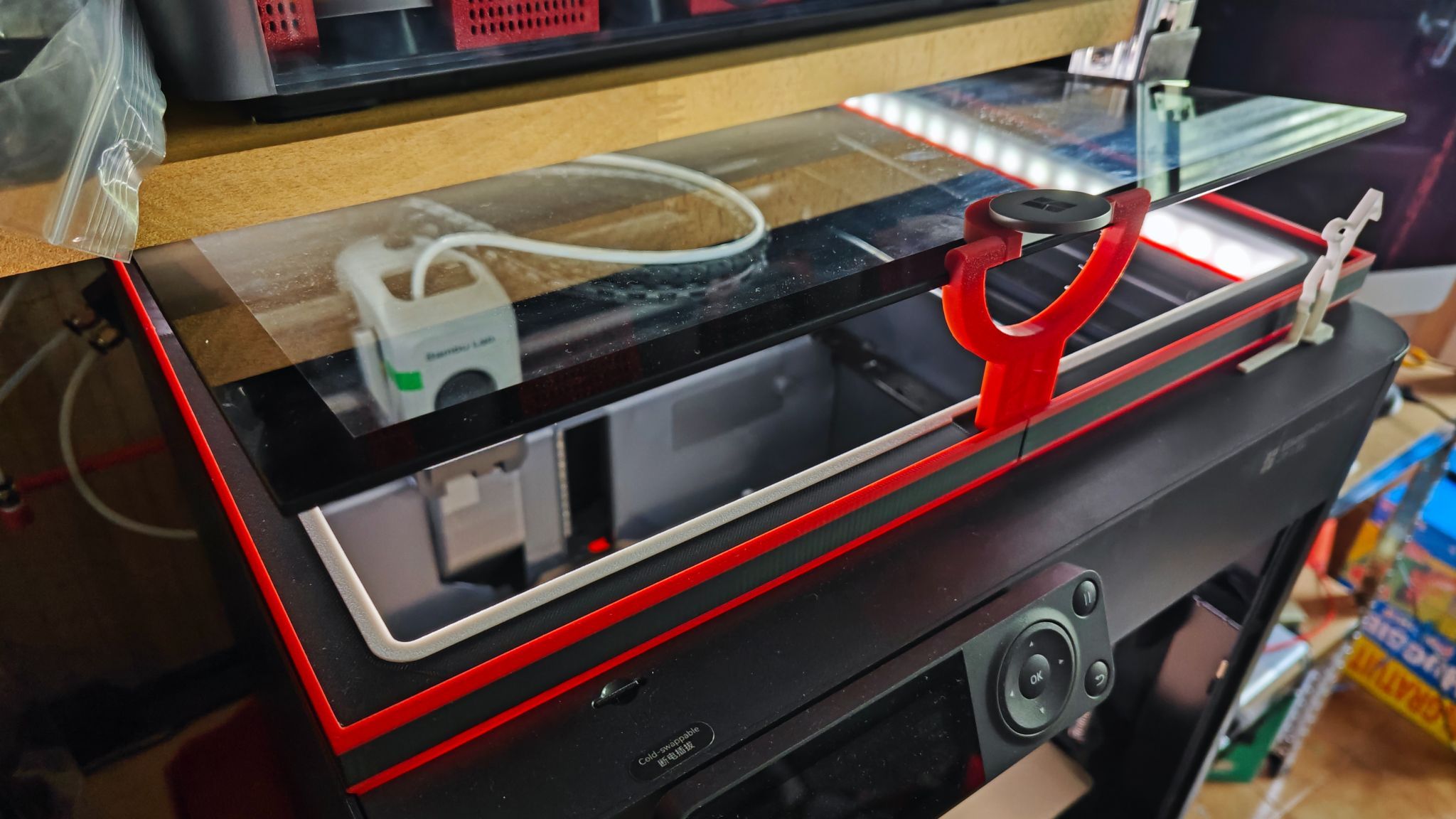

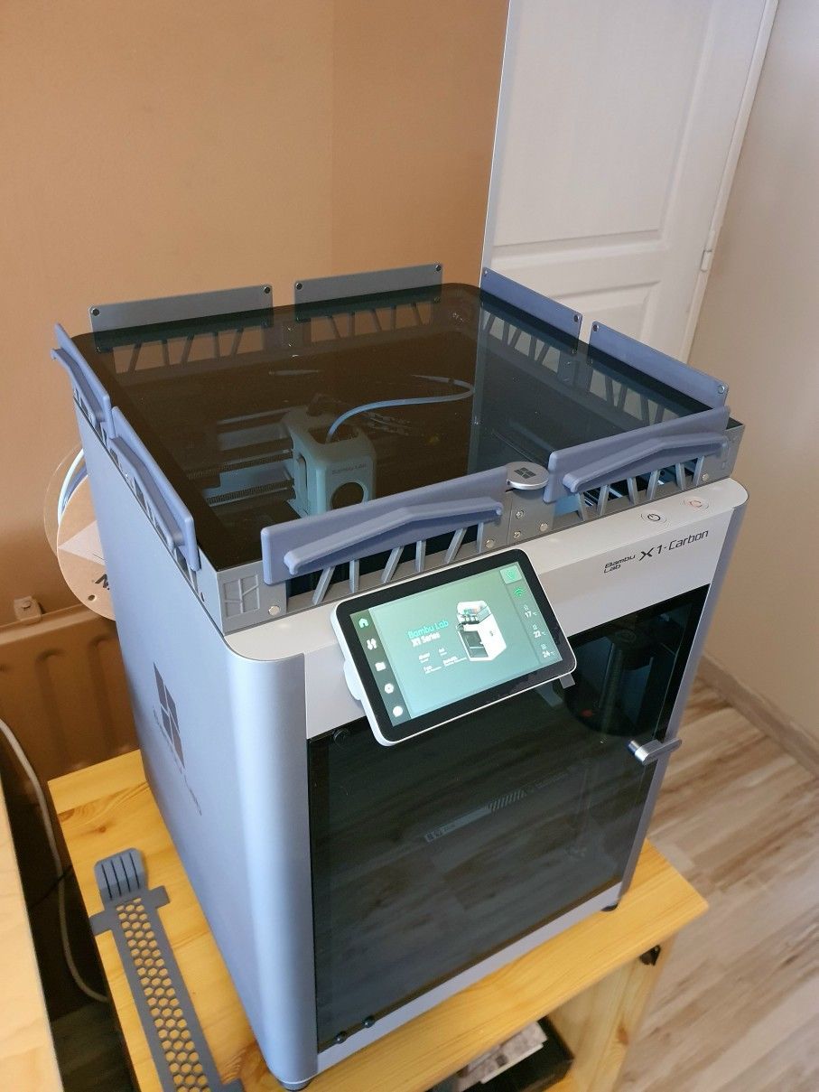

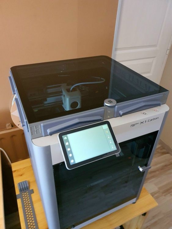

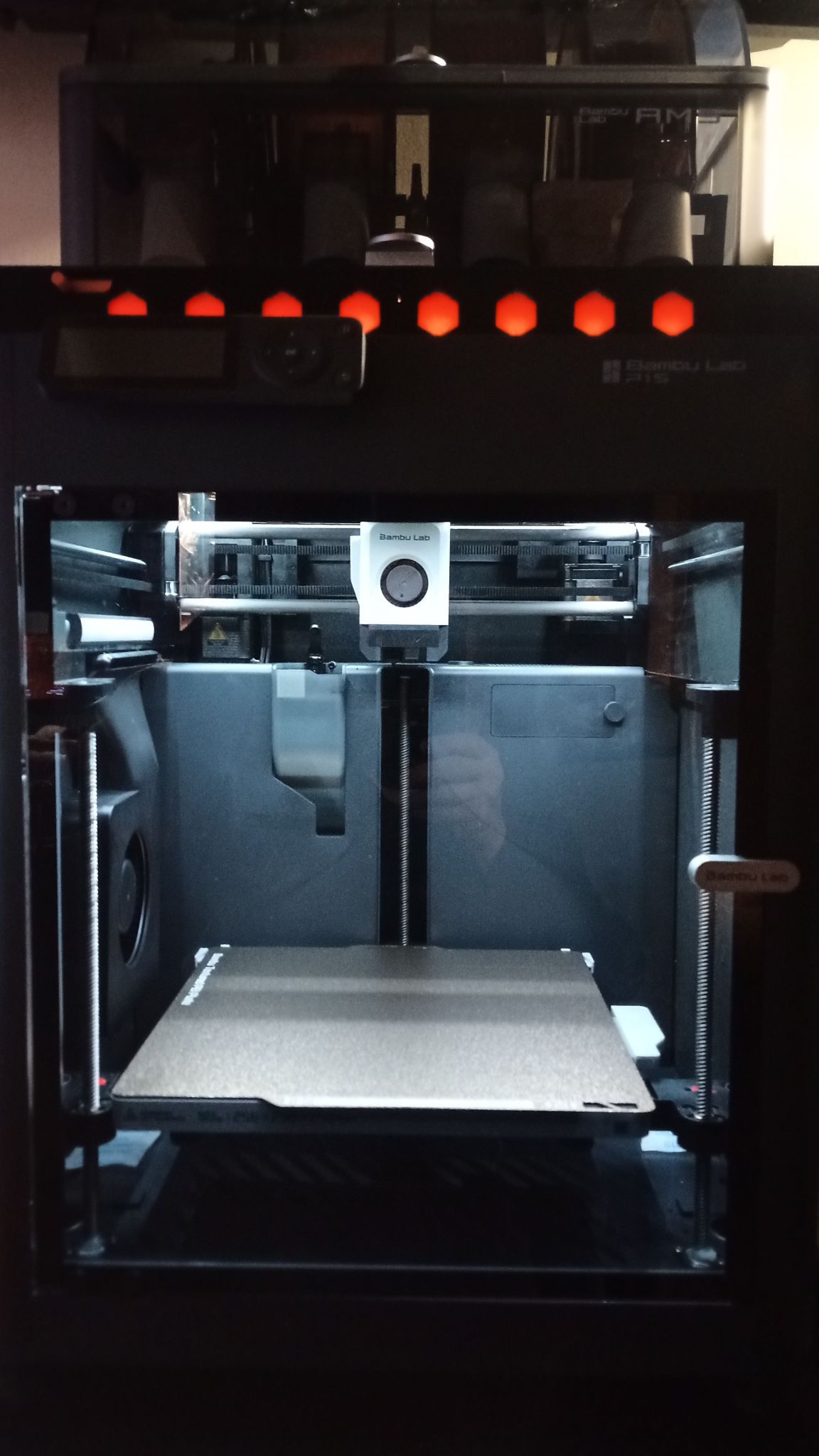

Hello,
J'ai cherché sur le Net un aérateur avec LED, mais je n'ai rien trouvé qui me convenait.
J'ai donc créé le mien en m'inspirant du logo Bambu Lab.
Je vous le propose pour ceux qui seraient intéressés de garder la vitre fermée avec un AMS par exemple. Je n'en ai pas encore, mais c'est un achat que j'envisage prochainement.
20230523_120826.thumb.jpg.59cee2c084bc6c66e9332b914b3ddaf3.jpg20230523_120902.thumb.jpg.b6e2ea49a3b6179083970dd182942dea.jpg
Je suis en train d'imprimer les couvercles aimantés. Je suis en panne de filament gris 🙂
J'ai utilisé des inserts commandables ici : https://www.amazon.com/dp/B08T7M2H4S?psc=1&ref=ppx_yo2ov_dt_b_product_details
Pour l'interrupteur c'est ici https://fr.aliexpress.com/item/32987717201.html?spm=a2g0o.order_list.order_list_main.107.7ab75e5b1mpcCF&gatewayAdapt=glo2fra
L'alimentation 12 V https://www.amazon.fr/dp/B0B9BFTY3T?psc=1&ref=ppx_yo2ov_dt_b_product_details
La prise femelle 12 V https://www.amazon.fr/dp/B09QJ4P34J?psc=1&ref=ppx_yo2ov_dt_b_product_details
Les aimants : https://www.amazon.fr/dp/B0B5RGXYQM?psc=1&ref=ppx_yo2ov_dt_b_product_details
Les fichiers :
Avant gauche.STLAvant droit.STLArrière gauche.STLArrière droit.STLTPU avant gauche.STLTPU avant droit.STLTPU arrère gauche.STLTPU arrère droit.STLCouvercle avant.STLCouvercle arrière.STLCouvercle gauche droite.STL
EDIT : Les dernières photos avec les couvercles malheureusement dans un autre gris qui suit moins avec la machine. C'est dur de choisir une couleur à partir d'une photo 😞

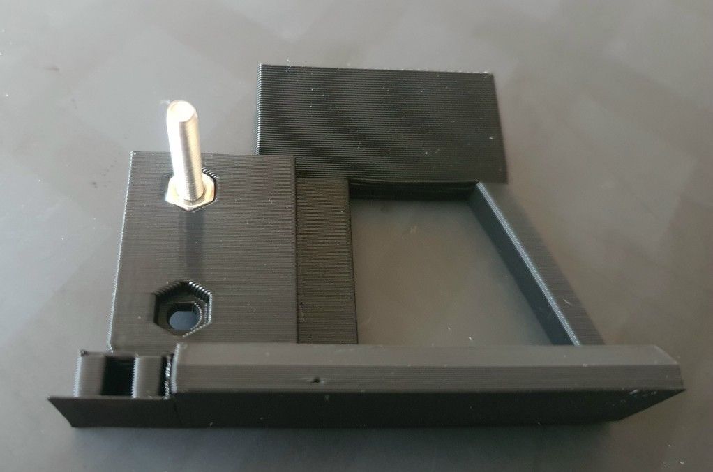

EDIT
@urzhi voici la version avec écrous 😉
Seulement 3 pièces (la dernière ne change pas)
Arrière droit.STLAvant gauche.STLArrière gauche.STL

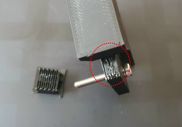

Les écrous sont ajustés. Faudra peut-être les rentrer au fer à souder...
EDIT : Finalement, le fer à souder n'est pas nécessaire. En serrant la vis, l'écrou rentre et coince bien.
Avant le montage, penser à donner un petit coup de lime au niveau du support (en rouge), pour que ça s'ajuste bien.20230524_121452.thumb.jpg.b6298dcccc4c6a602e4d91f9497a9957.jpg20230524_121515.jpg.f247d0a72f1ea5a8ba9a33e05e1eab29.jpg

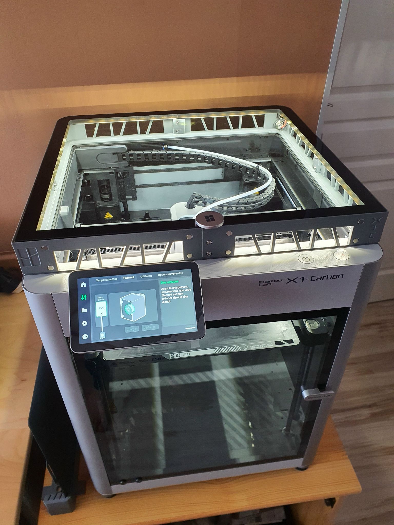

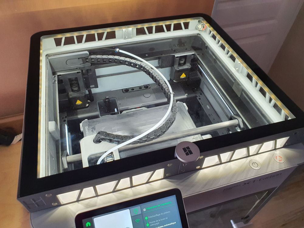

De mon côté j'ai modifiée un trouvée sur makerworld https://makerworld.com/en/models/185439#profileId-204181
format,webp
Le devant avec les lampes et une inscription ne me plaisais pas je préfère avoir une ventilation donc j'ai repris le même principe que sur les côté pour le mettre aussi devant.
Ce qui donne ça :
Reste plus qu'a imprimer les 4 plateaux + le joint en tpu qui vient dessus.

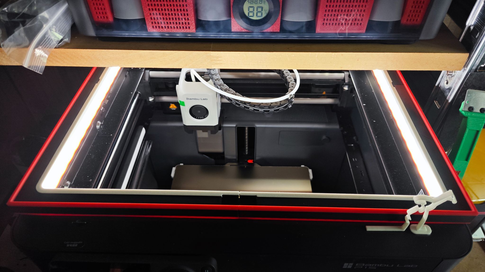

Pour les vibrations et le coté pratique pour intervenir sur la bécane, je préfère de loin que les AMS soient indépendants, fixés au mur ou sur une autre étagère.
Il y a 19 heures, Ironblue a dit :
oui mais j'ai pas la place
Sur le mur au dessus de ton écran.
Impression faite, je ne vais pas l'installer tout de suite, j'attends un ruban led à mettre à l'intérieur livraison mercredi normalement et j'ai pas envie de devoir tout enlever et remettre.
Avec le ruban led, j'installe tout quant mon impression en cours sera terminée.
Edit : installation faite.
IMG_20240306_204754.thumb.jpg.3e14df64fac89b5365882b9d194f080b.jpgIMG_20240306_204812.thumb.jpg.680a16a48682ac8fb99f28440aea6709.jpg
Modifié (le) par Ironblue

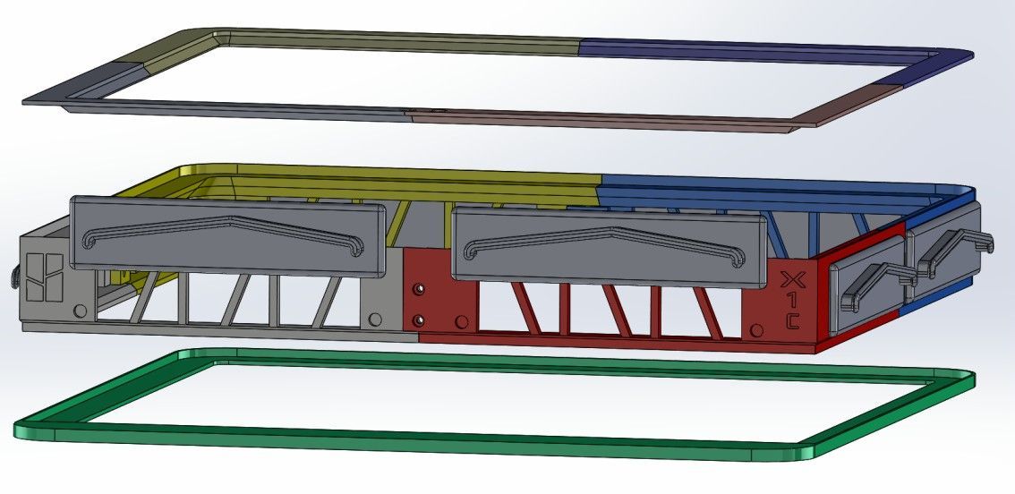

Le 23/05/2023 at 22:22, Serge62 a dit :
l'entourage vert en dessous correspond a quoi exactement ??? pas de fichier STL ou alors je suis miro 😀
l'entourage au dessus marron/bleu/??? en TPU se colle sur le support d'aération ??? avec quelle colle ???
bon je me renseigne, je n'ai pas encore tous les éléments que j'attend = TPU, aimant, etc ...
merci
A mon avis l'entourage vert symbolise le haut de l'imprimante.
Pour le "joint" en tpu, même si j'ai pas le même modèle, le principe est le même perso, je ne l'ai pas collé, j'ai juste mis du ruban adhésif en tissu dessus puis posé sur la rehausse, une fois la vitre dessus, ça ne bouge plus (https://www.amazon.fr/TAKPART-Ruban-câblage-pour-voiture/dp/B089LPFHCC/ref=sr_1_10?s=hi&sr=1-10
@Ironblue
merci de ta réponse
ok le truc vert représente la X1
donc du double face peut aussi fonctionner pour ces pièces en TPU sans devoir coller définitivement, mais en fin de compte c'est juste pour amortir la pose de la vitre si j'ai bien compris, apparemment pour vous c'est pareil 😃

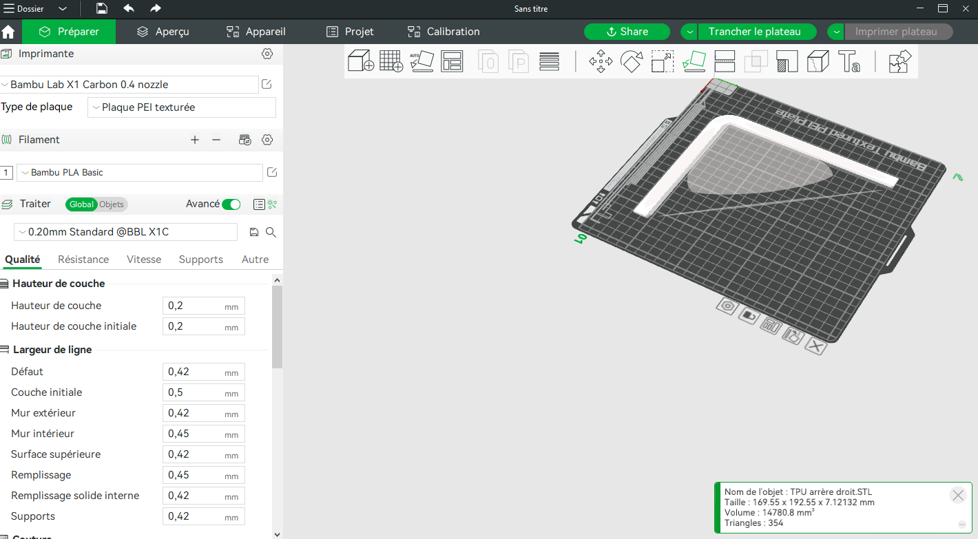

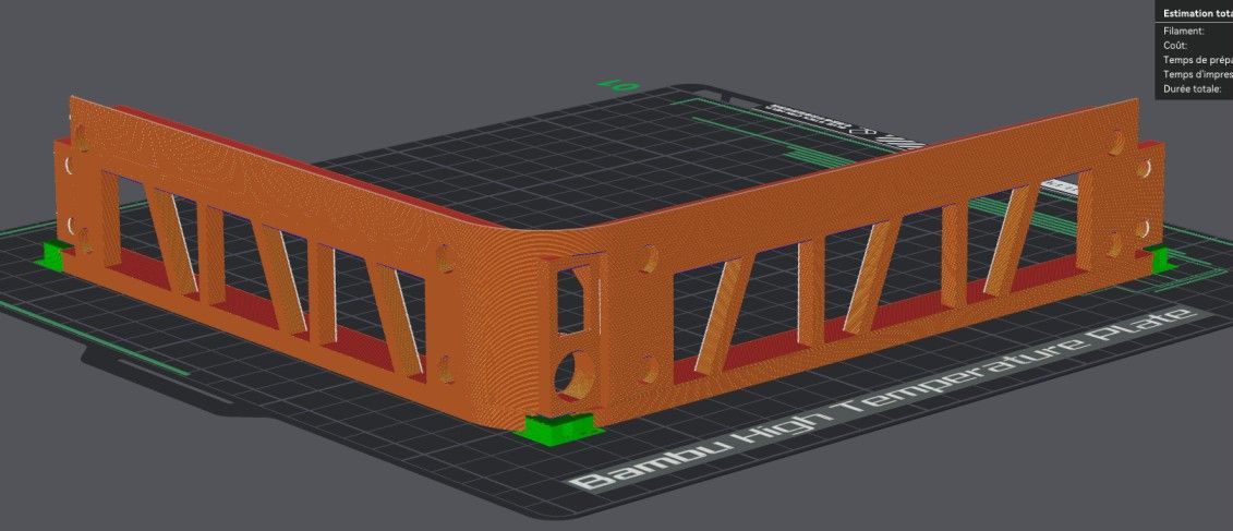

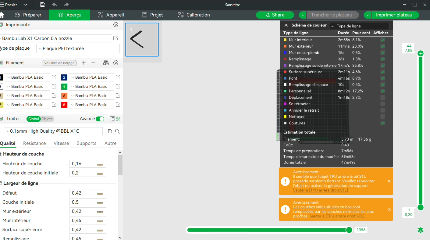

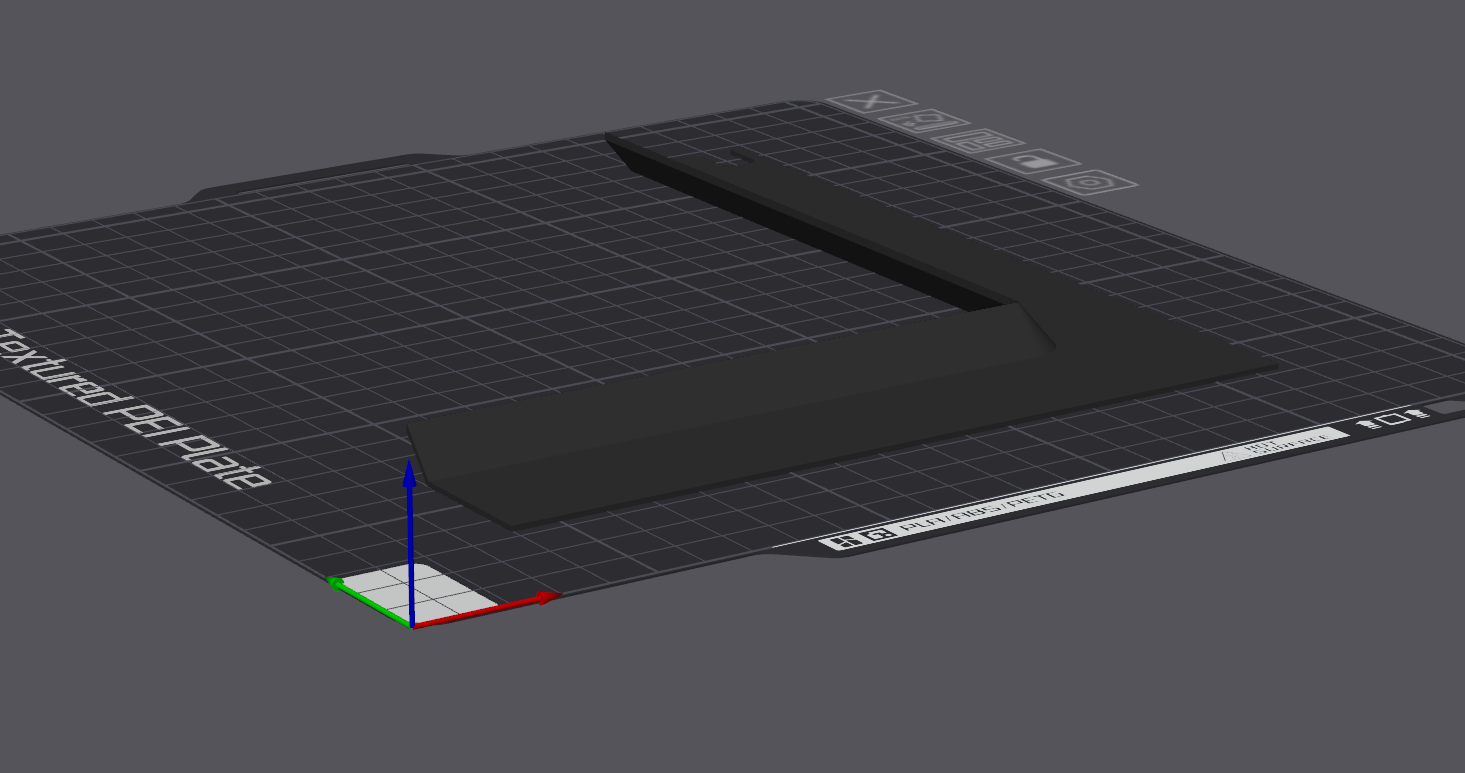

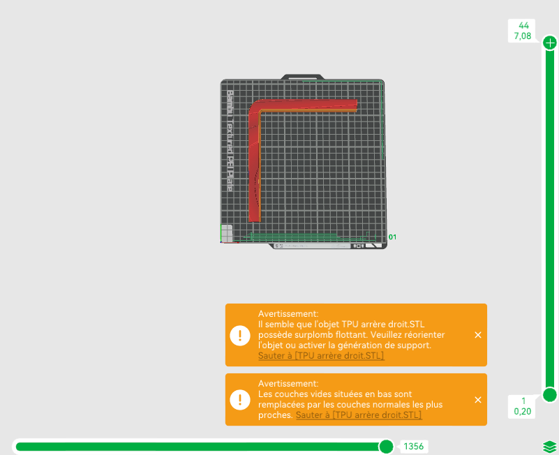

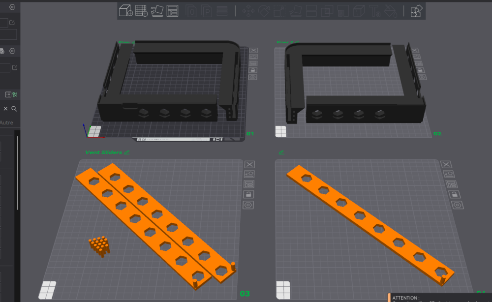

par contre dans le Bambu studio pour ces pièces en TPU il est demander de "réorienter l'objet ou activer la généralisation de support" donc réorienter c'est retourner l'objet, ok je retourne mais ca a-t-il une incidence ??? sans support c'est quand même mieux non !!!!
le 2eme truc dans studio c'est qu'il dit " les couches vides situes en bas sont remplacées par les couches normales les plus proches" alors j'ai rien piger, pas compris ce qu'il voulais dire mais si je réoriente automatiquement, il me dit plus rien
désole je débute en impression
tu les imprime dans ce sens sans support
pour le deuxième trucs j'ai jamais eu ce message, aucune idée de quoi il parle

bon vais essayer, sans savoir si je suis pas assez nul pour mettre des images (jamais fait moi) pour explique ce que j'ai eu a l'ouverture d'un fichier TPU
d'ailleurs j'ai toujours pas trouver dans studio comment recentrer la plaque dans la fenêtre
ouaaaaaahouuu cela passe tout seul, génial
c'est pareil pour des vidéo ???
j'ai enfin commander le TPU 95A 😄 pas donner ce truc mais apparemment on s'en sert pas tous les jour
Modifié (le) par polodunord

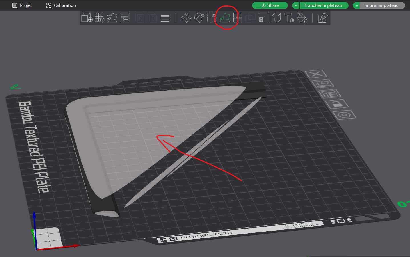

Pour bouger la plaque dans la fenêtre, tu appuie (tu reste appuyé) sur la molette de la souris et tu bouge ta souris ta plaque va bouger, si tu veut la pivoter tu appuie (tu reste appuyé) sur le click gauche et tu bouge ta souris.
J'ai téléchargée le même modèle et j'ai pas ce message, est que tu est bien en appui sur toute la face ? la à mon avis ta pièce n'est pas parallèle au plateau.
une fois que tu as mis ton fichier dans bambu, tu click sur l'icone entouré en rouge puis sur la zone ou il y a la flèche.
Ta pièce va se retrouver sur la bonne face, la tu peut trancher sans support et normalement sans souci.

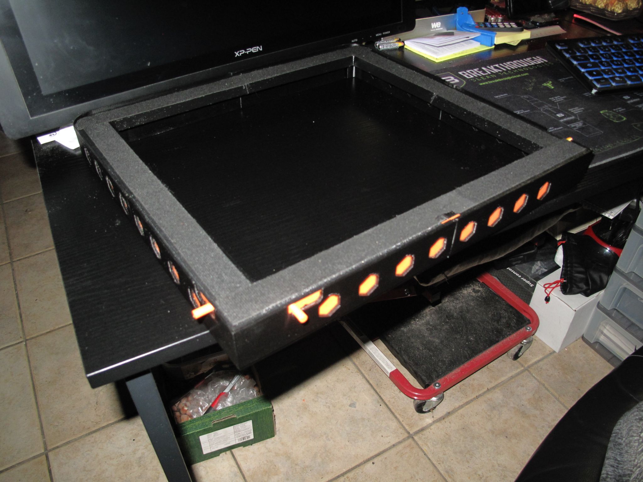

Je remonte un peu le sujet mais si jamais tu souhaites partager ton design @Ironblue je serais intéressé par le récupérer, car pareil je ne suis pas fan du gros logo bambulab partout.

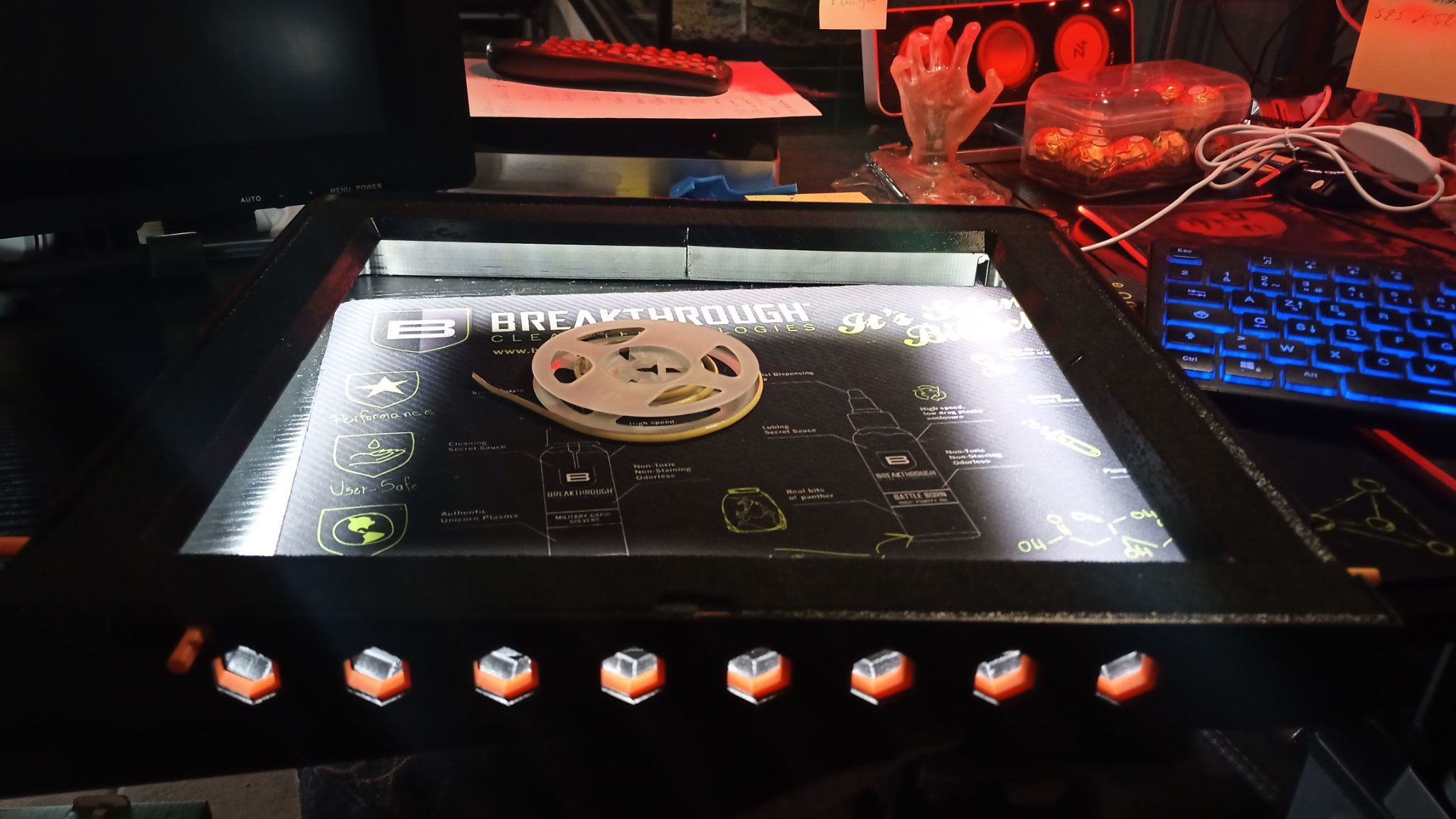

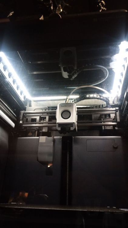

Au niveau des LEDs j'ai lu qu'il fallait faire attention au branchement et pas mettre n'importe quoi n'importe ou pour éviter de cramer des composants, tu es partis sur quelles types de LEDs (5 ou 24V) et tu t'es branché où ?
Au départ je pensais partir sur du 5V branché au même endroit que les LEDs de base mais ça me parait risqué.
Perso j'ai pas voulu brancher sur l'imprimante, j'ai pris un ruban led avec interrupteur branché sur un chargeur téléphone, faut juste l'allumer et l'éteindre à la main.
https://www.amazon.fr/dp/B0BZGPSH6Q
Pour le riser, faut que je retrouve les fichiers, je mettrai le lien ici dès que je l'aurais retrouvée.
voici le fichier, je ne l'ai pas héberger sur Makerworld ou autre car la licence ne permet pas le partage ou le remix...
Il y a le joint en tpu avec, j'ai aussi prévu des fentes à l'arrière du riser à droite et à gauche pour passer le fil électrique des led si tu fait comme moi un éclairage indépendant.
riser amd v2.3mf
Merci pour vos réponses @pleinair37 et @Ironblue 🙂 Je mettrais une petite photo du résultat une fois que j'aurai imprimé tout ça. Pour les LEDs je vais certainement partir sur de l'alimentation externe. Ou éventuellement via l'AMS.
Je suis étonné en regardant les photos de @pleinair37. Avoir ajouté des boites pour dessiccateur (en rouge) dans l'AMS pour au final avoir 88% d'humidité. Il doit y avoir un souci.
