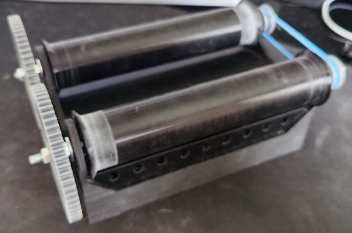

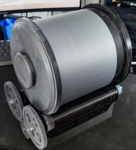

voici un projet perso de polisseur à tambour:
je me suis inspiré de choses vues sur le net et adaptées à ma cible...
le principe est simple: faire tourner des rouleaux sur lesquels on pose un tambour qui contient la piece a polir avec de l'abrasif

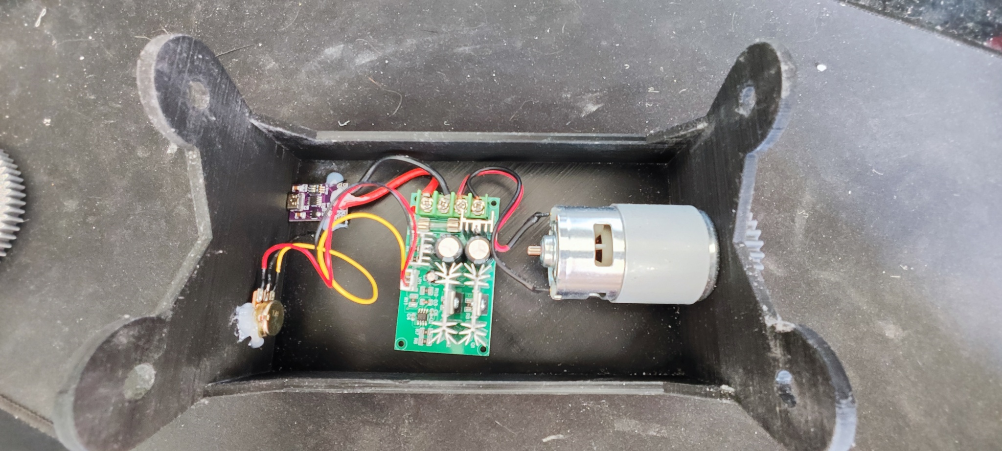

donc dedans on trouve un moteur, un variateur et une prise d'alimentation

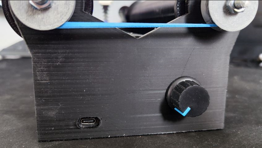

pour l'alim, je me suis un peu embêté en passant par de l'usb-c (d'ou la présence d'un détecteur de charge rapide (pcb mauve) afin de forcer le voltage)

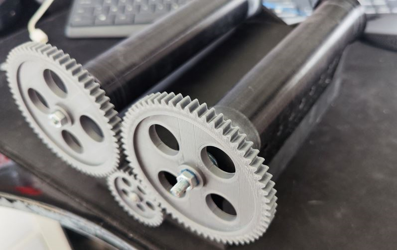

le moteur situé en bas fait tourner un pignon qui entraîne les 2 gros pignons des rouleaux qui sont "empalés" sur une tige filetée, elle même posée sur des roulements de chaque coté
Les rouleaux ainsi que les bandes qui entourent le tambour sont en TPU (pour que ça adhère mieux) et le reste en PLA
Le tambour est cylindrique avec des "trucs" à l'interieur pour brasser et se ferme grâce à des aimants... j'ai aussi une version hexagonale mais plus petite de ce fait...
Je vais le poster sur thingiverse avec le listing des pieces associées (moteur, roulements, variateurs, pieces usb, chargeur) et je mettrai le lien ici
Voilou...

Tu as fait le tambour en quelle matière ?

ah ben maintenant faut déterminer l'abrasif à utiliser... et les pistes sont nombreuses...

A/ 12v et 100w, c'est vraiment nécessaire pour faire tourner le tambour (même chargé) ?  Ça me semble conséquent et comme j'ai en stock un chargeur 65w ... On ne sait jamais.
Je dois même en avoir 2 d'ordinateur portable :
- un avec les prises jack classiques à l'ancienne, je pense que c'est du 19v
- un avec une prise USB-C, qui fait 12v/5A ou 20v/3,25A.

Alors pour la partie elec, à voir... Je suis parti du moteur (qui avait des implications niveau conception 3d) et j'ai adapté le reste mais il faut du couple pour que ca ne bloque pas, chargé le tambour est assez lourd
