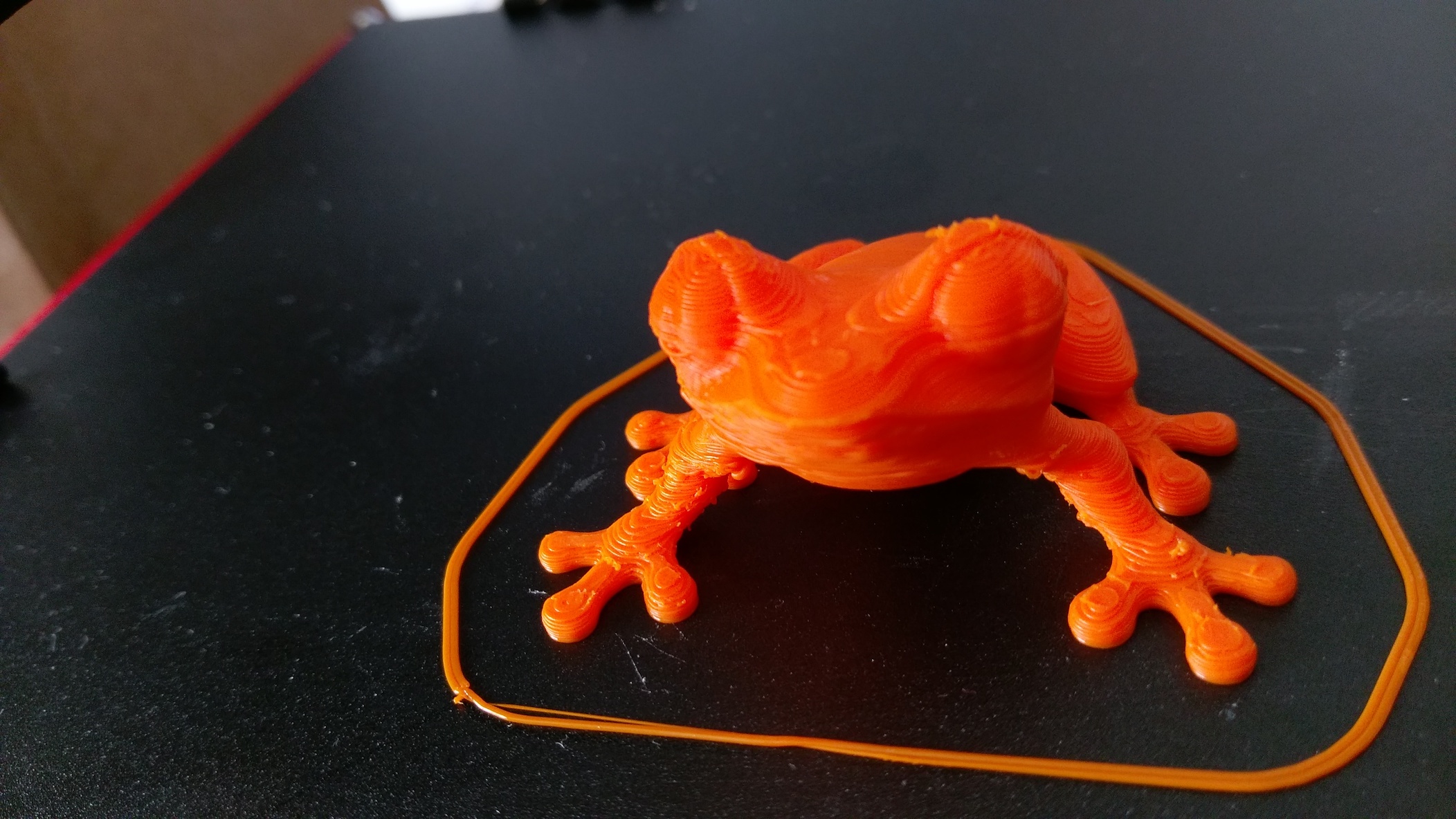

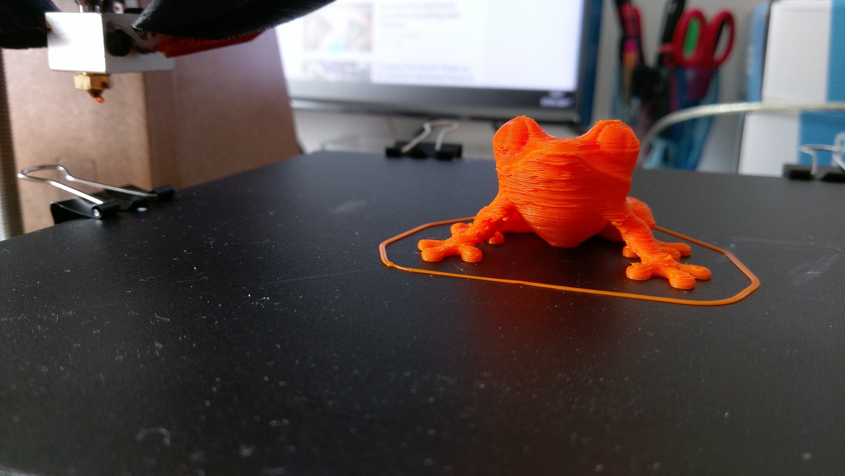

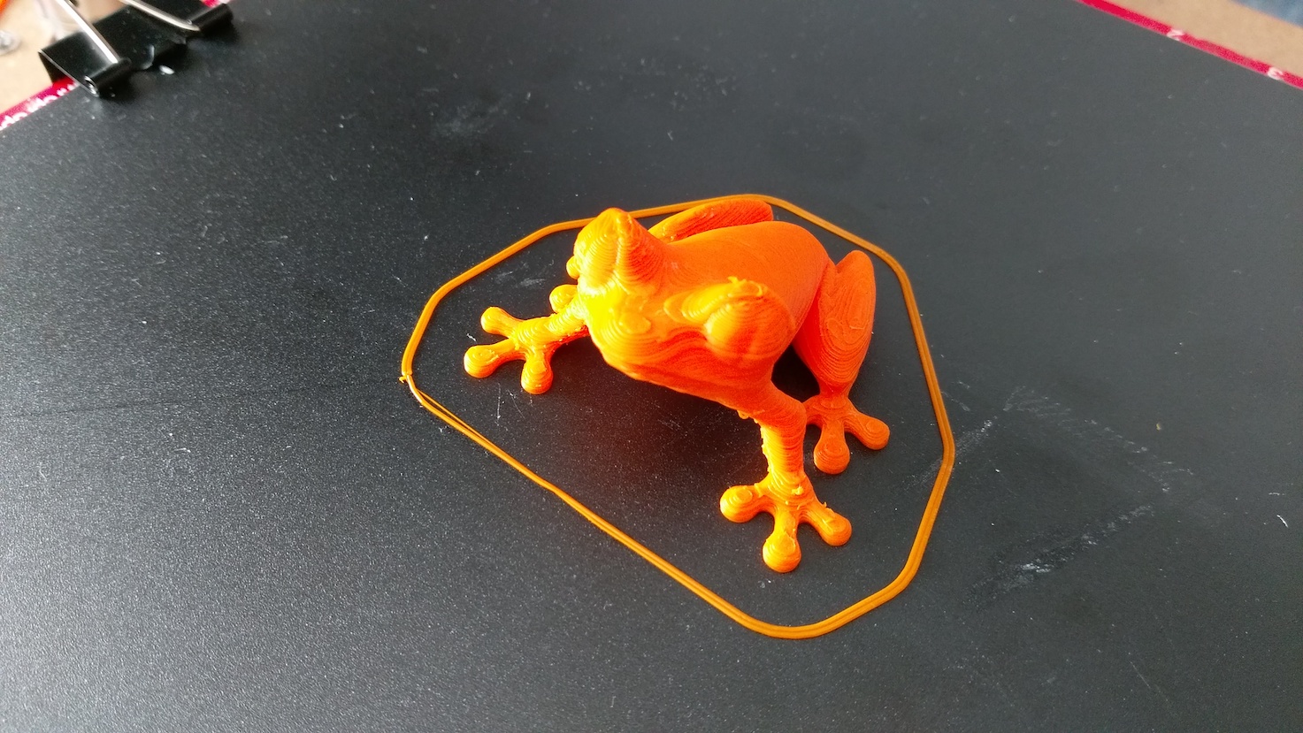

winhard37 Posté(e) Janvier 7, 2017 Auteur Partager Posté(e) Janvier 7, 2017 @Rico983 merci pour tes infos, concerant le logiciel je continue sous repetier pour l'instant, j'ai télécharger cura, à voir comment parametrer l'imprimante dedans et le prendre en main. En extruder j'ai le L3K v2. Je pense avoir trouver le pkoi du comment, j'ai lancé une impression tout à l'heure ( les photos sont plus bas ) et les ventilateurs ne tournaient j'ai donc lancé les ventilos un manuel, je pense que l'autre jour c'est le probleme que j'ai eu... Voici des photos de ma dernière impression, sachant que je n'ai pas avancé sur la calibration depuis la derniere fois. vu qu'il faut que je passe sous cura pour les faire à priori. en vrai cela fait quand meme " moins pire " une idée pour arranger tout ça ? Lien vers le commentaire Partager sur d’autres sites More sharing options...

Rico983 Posté(e) Janvier 8, 2017 Partager Posté(e) Janvier 8, 2017 (modifié) LE logiciel Cura et non pas le trancheur dans Repetier , tu la paramètre manuellement , ou tu choisis un profil i3 de base tu change juste les valeurs X , Y , Z pour les mettre a 190. On voit mal sur les photo mais déjà je dirais la rétractation a vérifier , ensuite peut tu nous en dire plus sur la façons dont la grenouille est imprimer? La taille de ta buse , taille de la hauteur de couche , vitesse , etc.. Pour ton ventilo qui tourne pas c'est lequel ? Pour refroidir la hotend ou pour refroidir le filament en sortit de buse ?? Modifié (le) Janvier 8, 2017 par Rico983 Lien vers le commentaire Partager sur d’autres sites More sharing options...
winhard37 Posté(e) Janvier 8, 2017 Auteur Partager Posté(e) Janvier 8, 2017 (modifié) Salut @Rico983 ok je vais me pencher sur cura dans la journée. concernant la grenouille : la taille de ma buse :0.4 , haute de couche de 0.3 et première couche 0.2 v concernant la vitesse j'ai regardé mais j'ai plusieurs vitesse selon ce que cela imprime: perimeters : 60 mm/s small perimeters : 15 mm/s external perimeters : 50% infill : 80mm/s solid infill: 20mm/s une idée? merci du coup de main !! EDIT: j'ai beau cherché je n'arrive pas à faire fonctionne mon itopie sous cura, donc chou blanc pour la suite de la calibration... Modifié (le) Janvier 8, 2017 par winhard37 double post Lien vers le commentaire Partager sur d’autres sites More sharing options...
lglinux Posté(e) Janvier 10, 2017 Partager Posté(e) Janvier 10, 2017 (modifié) Bonsoir, Alors pour moi il y a quelques soucis Extrusion mal calibrée. Problèmes de retrac. ventilation de pièce pas satisfaisante. peut tu me mettre le fichiers que tu utilise dans repetier et aussi tes valeurs de configuration.h. je regarderais cela rapidement, même si je suis sur d'autres projets actuellement (pas de miracle non plus quelques jours ^^) Modifié (le) Janvier 10, 2017 par lglinux Lien vers le commentaire Partager sur d’autres sites More sharing options...
winhard37 Posté(e) Janvier 10, 2017 Auteur Partager Posté(e) Janvier 10, 2017 Salut @lglinux je vais reverifier l'extrusion mais franchement sur ce point la je suis tres tres confiant. probleme de retractation je pense oui mais pas trouvé comment m'en debarasser, le flow ? pas trouvé sur repetier. ventilation clairement pas satisfaisante, ce qui se passe c'est que ma E3D V6 chinoise doit etre un peu plus longue ,du coup les fanduc sont quasiment un cm et quelques trop haut.... Je t'envoie tout ça d'ici la fin de la semaine. un grand merci pour ton aide, il n'y a pas grand monde coté Itopie.. J'ai imprimé un support de bobine cet am,je suis super satisfait du rendu je posterai une photo ou deux,à part la premiere couche qui a fait un truc bizarre... le PLA rebiquait un peu puis ensuite avec les couches ça l'a ecrasé... je me demande à quoi est du ce phénomene Lien vers le commentaire Partager sur d’autres sites More sharing options...
