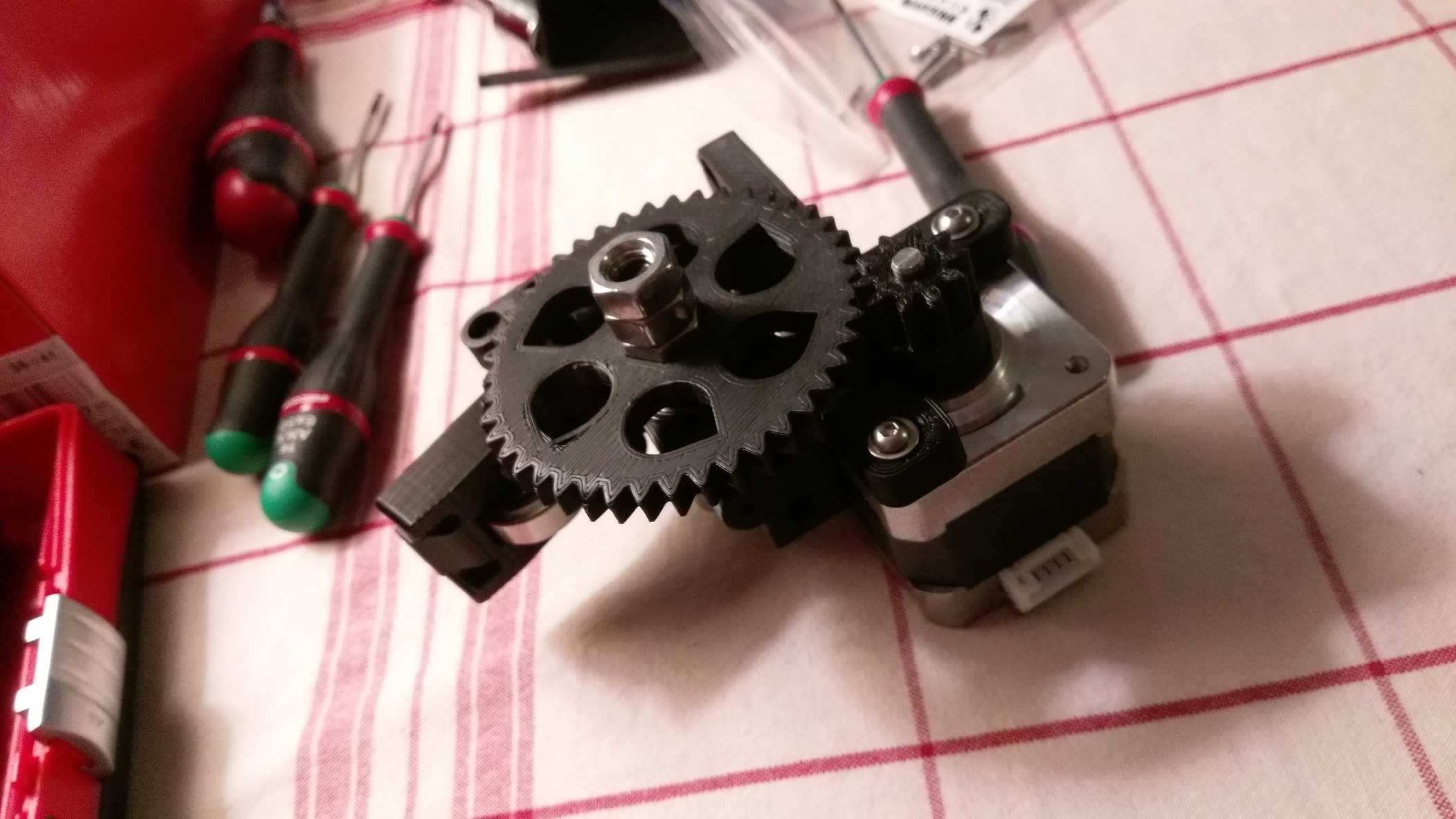

La réception des pièces continuent, pas assez rapidement pour moi mais c'est normal je suis impatient.
Réception aujourd'hui des moteurs pas à pas.
j'ai hate de recevoir les LMUU...

Voici la photo d'hier lol, je l'avais envoyer direct avec mon portable,
Reception du jour bah pas grand chose, ne serait ce que le reliquat de ma commande de vis ( il y avait eu une erreur )
Réception ce jour des 2 têtes d'impression que j'ai commandé, ( une de spare pour l'instant) et plus tard pour passer en 2 couleur.
