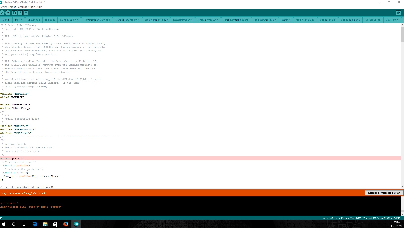

lglinux Posté(e) Décembre 12, 2016 Posté(e) Décembre 12, 2016 Donne moi la version du marlin d'abord.(sauf si c'est celui de mon site ^^) De plus ta version d'arduino car au delà de la 1.6.9 il y a des soucis de compilation connu par arduino. Ensuite oui le message d'erreur cela serais bien pour comprendre l'erreur.
winhard37 Posté(e) Décembre 12, 2016 Auteur Posté(e) Décembre 12, 2016 J'ai pris la version de ton site, et c'est celle ci qui ne passe pas, j'ai ensuite télécharger une version " vierge" sur le github marlin et il est passé, par contre pas d'acces à mon lcd, ceci dit j'ai pas trop regarder le paramétrage du marlin encore
lglinux Posté(e) Décembre 12, 2016 Posté(e) Décembre 12, 2016 as tu chargé la lib u8glib ? sinon cela vient de la ton erreur de compil dans le marlin standard si tu de commente pas la ligne de ton lcd dans le configuration.h ben pas de lcd ^^
winhard37 Posté(e) Décembre 12, 2016 Auteur Posté(e) Décembre 12, 2016 oui je l'ai chargé. j'ai suivi pas à pas ton tuto pour tester et ça ne passe pas. Exactement concernant le marlin standard, mais ne maitrisant pour le moment pas tous les parametres du marlin ( pas trouver de tuto pour l'itopie ) ou son parametrage. Concernant la bibliothèque u8glib, il suffit de faire " rajouter zip c'est ça ? ) si oui j'ai fais et ça n'a rien changé
lglinux Posté(e) Décembre 12, 2016 Posté(e) Décembre 12, 2016 tu dois la voir affichée dans tes librairies. Le message d'erreur serais bien si tu as

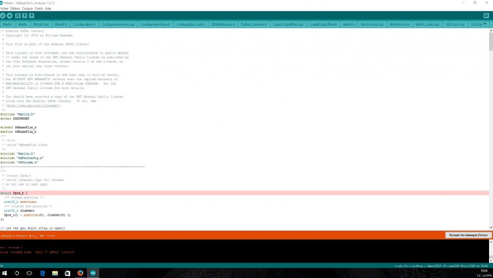

winhard37 Posté(e) Décembre 12, 2016 Auteur Posté(e) Décembre 12, 2016 (modifié) voili voila le message que j'ai ... une idée? test à l'instant Merci pour ton aide ! Arduino : 1.6.12 (Windows 10), Carte : "Arduino/Genuino Mega or Mega 2560, ATmega2560 (Mega 2560)" sketch\Marlin_main.cpp:2668:36: warning: invalid suffix on literal; C++11 requires a space between literal and string macro [-Wliteral-suffix] LCD_MESSAGEPGM(MACHINE_NAME" "MSG_OFF"."); ^ In file included from sketch\SdFile.h:27:0, from sketch\cardreader.h:8, from sketch\Marlin_main.cpp:44: SdBaseFile.h:38: error: using typedef-name 'fpos_t' after 'struct' struct fpos_t { ^ In file included from sketch\Marlin.h:10:0, from sketch\Marlin_main.cpp:30: c:\program files (x86)\arduino\hardware\tools\avr\avr\include\stdio.h:950:33: note: 'fpos_t' has a previous declaration here __extension__ typedef long long fpos_t; ^ exit status 1 using typedef-name 'fpos_t' after 'struct' Ce rapport pourrait être plus détaillé avec l'option "Afficher les résultats détaillés de la compilation" activée dans Fichier -> Préférences. Modifié (le) Décembre 12, 2016 par winhard37 Edit : qualité screen
winhard37 Posté(e) Décembre 12, 2016 Auteur Posté(e) Décembre 12, 2016 Alors j'ai downgradé mon arduino en 1.6.9 et ça passe. J'ai quand même vu quelques erreurs (en orange) mais le marlin est installé et l'écran s'allume correctement!Envoyé de mon HTC One A9 en utilisant Tapatalk
lglinux Posté(e) Décembre 12, 2016 Posté(e) Décembre 12, 2016 Et oui c'est un soucis des dernier arduino avec le marlin il faut rester a la 1.6.9. Pour les erreur en orange envoi moi le fichiers détaillé de la compilation.
winhard37 Posté(e) Décembre 12, 2016 Auteur Posté(e) Décembre 12, 2016 Je t'envoie ça demain après le boulot ! Merci pour le coup de main !Envoyé de mon HTC One A9 en utilisant Tapatalk
Helriz Posté(e) Décembre 12, 2016 Posté(e) Décembre 12, 2016 il faut renommer partout "fpos_t" en "fpost" . C'est passé chez moi en 1.6.10 L'erreur vient que fpost_t est déjà utilisé dans une librairie hardware.
lglinux Posté(e) Décembre 12, 2016 Posté(e) Décembre 12, 2016 (modifié) le soucis c'est qu'avec l'arduino ils modifient leur banque sans informer la communauté ou ils oublient de le dire dans le communiqué. Cela m'arrive avec d'autres montage écrit pour d'autre type d’applications. Donc le mieux est de rester sur la version 1.6.9 pour notre imprimante et les soucis sont réglés. Modifié (le) Décembre 12, 2016 par lglinux
