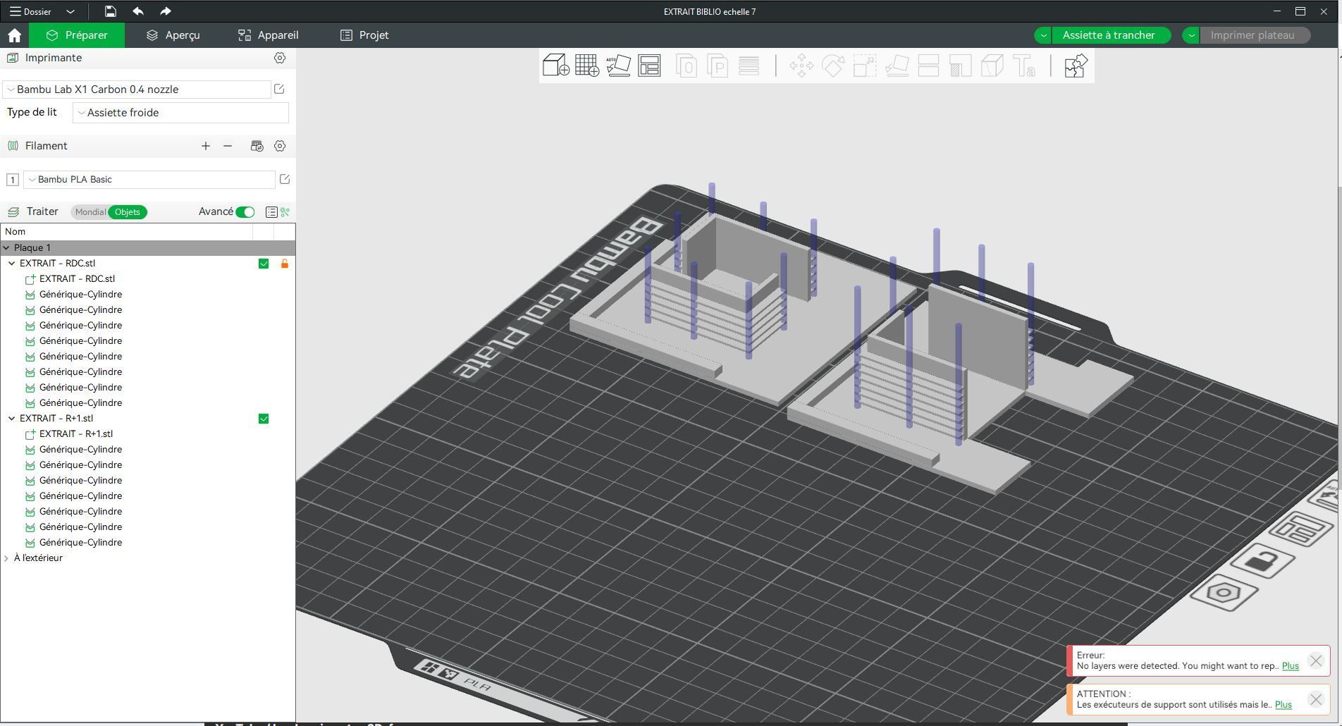

XIXI44 Posté(e) Juin 1, 2023 Partager Posté(e) Juin 1, 2023 Bonjour, Lorsque que je génère des supports sur plusieurs objets et que je ferme le fichier à la réouverture du fichier les objets ont disparu (ou certains objets). Cela ne se produit pas quand j'ai un seul objet de positionné sur la plaque. Bug ou mauvaise compréhension de ma part sur cet outil ? Pouvez-vous me renseigner à ce sujet Bonne journée Lien vers le commentaire Partager sur d’autres sites More sharing options...

XIXI44 Posté(e) Juin 1, 2023 Auteur Partager Posté(e) Juin 1, 2023 Bonjour, Afin de compléter mon précédent post : J'ai une bambu lab X1C et j'utilise le trancheur bambu lab studio. J'utilise essentiellement mon imprimante pour l'impression de maquettes architecturales Bonne journée il y a 2 minutes, Motard Geek a dit : Salut, J'imagine que tu sauvegardes et restaures bien le projet ? Je sauvegardes bien le fichier mais que veux tu dire par restaurer? Je le réouvre en faisant "open projet" Lien vers le commentaire Partager sur d’autres sites More sharing options...

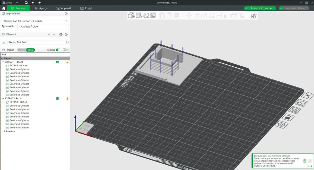

Aezio Posté(e) Juin 1, 2023 Partager Posté(e) Juin 1, 2023 Salut ! En voyant les images j'aurais tendance à dire que c'est un bug étant donné que ton arborescence à gauche de la fenêtre est identique entre les deux images. Je vois aussi que la position de l'objet restant sur la deuxième image n'est pas la même que celle sur la première image, est-ce que tu l'as bougé où c'était comme ça juste après le chargement ? Lien vers le commentaire Partager sur d’autres sites More sharing options...
XIXI44 Posté(e) Juin 1, 2023 Auteur Partager Posté(e) Juin 1, 2023 il y a 7 minutes, Aezio a dit : Salut ! En voyant les images j'aurais tendance à dire que c'est un bug étant donné que ton arborescence à gauche de la fenêtre est identique entre les deux images. Je vois aussi que la position de l'objet restant sur la deuxième image n'est pas la même que celle sur la première image, est-ce que tu l'as bougé où c'était comme ça juste après le chargement ? En effet, c'est bien moi qui l'ai bougé entre les 2 captures d'écran. L'arborescence est bien la même à la réouverture du fichier. J'ai tenté de recharger les STL ou de les réparer mais rien à faire. Un peu dommage de devoir refaire ces supports à chaque fois qu'on veut le réimprimer ^^ Lien vers le commentaire Partager sur d’autres sites More sharing options...
Aezio Posté(e) Juin 1, 2023 Partager Posté(e) Juin 1, 2023 J'ai essayé de reproduire une situation similaire à la tienne (deux objets avec des sous-objets génériques) et je n'ai pas réussi à reproduire le problème. As-tu essayé de faire un clic droit sur l'objet qui n'apparaît pas et de recharger l'objet (l'option s'appelle Reload from disk en anglais) ? Lien vers le commentaire Partager sur d’autres sites More sharing options...
XIXI44 Posté(e) Juin 1, 2023 Auteur Partager Posté(e) Juin 1, 2023 il y a 10 minutes, Aezio a dit : J'ai essayé de reproduire une situation similaire à la tienne (deux objets avec des sous-objets génériques) et je n'ai pas réussi à reproduire le problème. As-tu essayé de faire un clic droit sur l'objet qui n'apparaît pas et de recharger l'objet (l'option s'appelle Reload from disk en anglais) ? Oui, j'ai bien essayé mais rien n'y fait J'ai aussi tenté en recréant un nouveau fichier et même en redémarrant l'ordinateur ! En effet, avec des objets dessinés à l'échelle 1:1 sur fusion 360 je n'ai pas ce problème. Peut être que cela dépend alors du logiciel qui génère le STL (j'utilise Revit dans ce cas) ou peut être du redimensionnement que je donne à l'objet. Il faut que je continue mon enquête. Lien vers le commentaire Partager sur d’autres sites More sharing options...

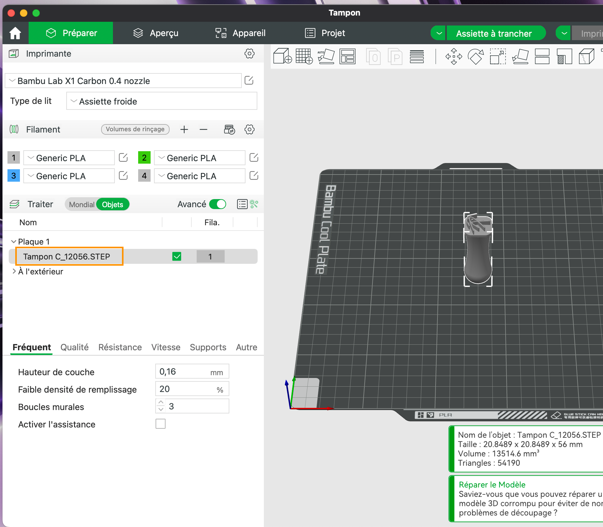

P_tite_tete Posté(e) Juin 3, 2023 Partager Posté(e) Juin 3, 2023 Le 01/06/2023 at 11:26, XIXI44 a dit : Oui, j'ai bien essayé mais rien n'y fait J'ai aussi tenté en recréant un nouveau fichier et même en redémarrant l'ordinateur ! En effet, avec des objets dessinés à l'échelle 1:1 sur fusion 360 je n'ai pas ce problème. Peut être que cela dépend alors du logiciel qui génère le STL (j'utilise Revit dans ce cas) ou peut être du redimensionnement que je donne à l'objet. Il faut que je continue mon enquête. Un des avantage de bambu Slicer c'est que tu peux exporter ton objet en fichier STEP au lieu du STL (ce qui evite les erreurs du a la génération des STL). De plus cela rends l'objet pas approximatif sur les arrondis comme sur les STL. J'indique cela au cas ou ce soit l'export du STL qui pose probleme. Lien vers le commentaire Partager sur d’autres sites More sharing options...
divers Posté(e) Juin 5, 2023 Partager Posté(e) Juin 5, 2023 Le 03/06/2023 at 21:19, P_tite_tete a dit : Un des avantage de bambu Slicer c'est que tu peux exporter ton objet en fichier STEP au lieu du STL (ce qui evite les erreurs du a la génération des STL). De plus cela rends l'objet pas approximatif sur les arrondis comme sur les STL. J'indique cela au cas ou ce soit l'export du STL qui pose probleme. Tu ne veux pas dire importer un fichier STEP dans Bambu-Slicer ? Lien vers le commentaire Partager sur d’autres sites More sharing options...
P_tite_tete Posté(e) Juin 7, 2023 Partager Posté(e) Juin 7, 2023 Le 05/06/2023 at 09:10, divers a dit : Tu ne veux pas dire importer un fichier STEP dans Bambu-Slicer ? sisi voir ma capture Lien vers le commentaire Partager sur d’autres sites More sharing options...
