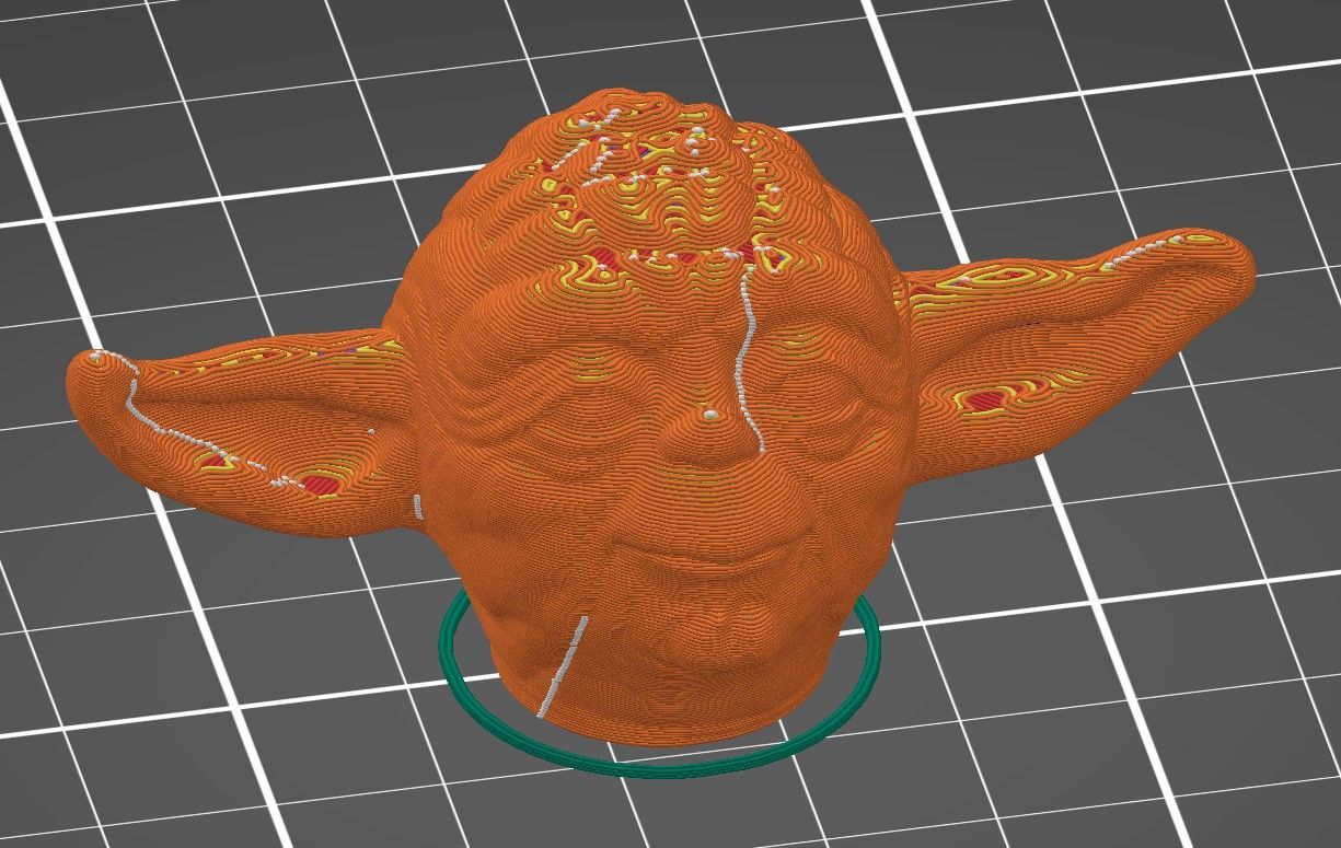

ThecaMIQ Posté(e) Juin 4, 2023 Partager Posté(e) Juin 4, 2023 Bonjour à tous, J'ai une imprimante Creality Ender 3 V2 Neo que j'ai reçu il y a quelques jours. Je suis plutôt satisfait de l'imprimante hormis un défaut que je n'arrive pas à corriger. Je pense que la photo est plus parlante qu'un long paragraphe : Ce défaut se trouve uniquement dans le coin arrière gauche de la pièce. J'ai beau réessayer encore et encore de refaire la calibration cela ne change rien. Le problème apparait avec n'importe quel fichier d'impression. Il apparait aussi avec différents type de PLA. Enfin changer les paramètres de remplissage, de vitesse d'impression, etc, ne semble pas améliorer non plus ce défaut. En cherchant un peu j'ai trouvé que sur ce type d'imprimante, les galets au niveaux des différents axes, entrainent des à-coups. J'ai alors identifié quelques galets qui effectivement posaient problèmes, que j'ai desserré permettant alors d'avoir un mouvement fluide. Mais là encore, le problème persiste. Si quelqu'un a une idée, je suis preneur. Merci d'avance ! Lien vers le commentaire Partager sur d’autres sites More sharing options...

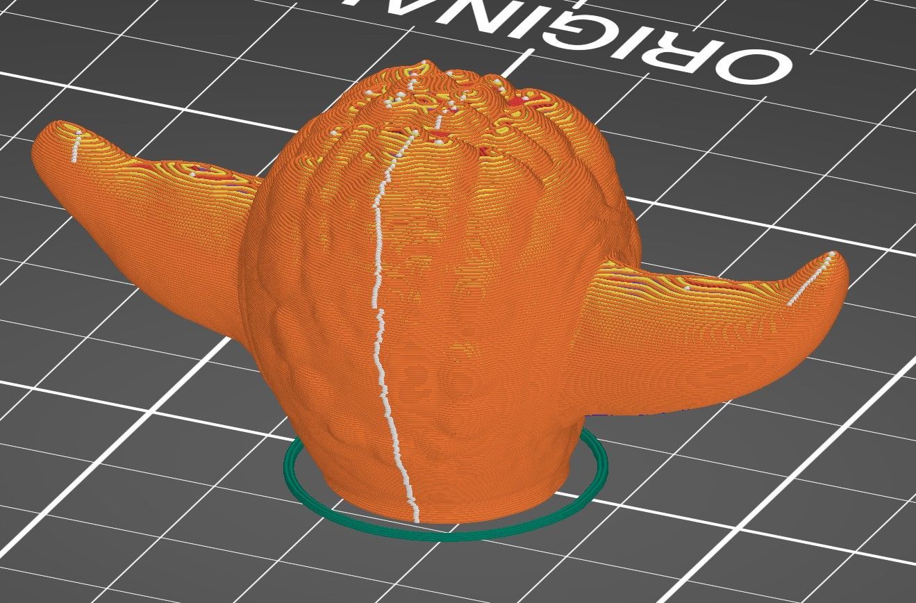

Kachidoki Posté(e) Juin 4, 2023 Partager Posté(e) Juin 4, 2023 (modifié) Salut et bienvenue ! Ce que tu montres n'est pas un défaut dû à ta machine. C'est tout simplement la "couture" (seam en anglais), le point où la buse passe d'une couche à la suivante. Il n'y a pas grand chose à faire pour supprimer cet artéfact, on peut peaufiner un peu les réglages pour le minimiser, mais il sera toujours visible s'il ne peut pas être caché sur une arête. Ici en blanc : Le mieux que tu puisse faire, c'est de choisir l'endroit où elle va se situer, ça dépend de ton slicer, par exemple aligné à l'arrière du modèle : Modifié (le) Juin 4, 2023 par Kachidoki 1 2 Lien vers le commentaire Partager sur d’autres sites More sharing options...

Monololo Posté(e) Juin 4, 2023 Partager Posté(e) Juin 4, 2023 Vous pouvez tester un mode de jonction aléatoire et il y a un parametre qui évite ses boursouflures. Je le colle partout mais tout est là. https://www.grossiste3d.com/content/27-identifier-et-corriger-les-defauts-d-impression 1 Lien vers le commentaire Partager sur d’autres sites More sharing options...
