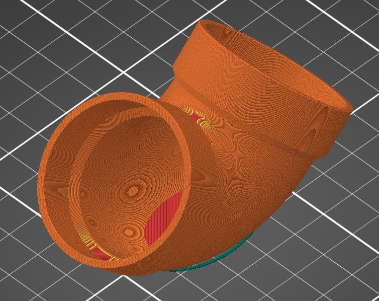

Luc87 Posté(e) Juin 5, 2023 Partager Posté(e) Juin 5, 2023 Bonjour, Pour commencer j'utilise CURA 5.3.1, pour mon futur établi (menuiserie), je vais faire un système d'aspiration sur 3 postes différends, pour cela il me faut des coudes. J'ai modélisé sur Fusion 360, les pièces qu'il me faut, sur cela pas trop de soucis. La question que je me pose, qu'elles sont les paramètres idéaux. Faut il les faires en mode vase ??? Quel type de support ??? ECT, ect............... Je vous joint une photo d'un 1er essai, pas si mal que cela, mais j'espère avec votre aide amélioré mon impression. Merci d'avance Lien vers le commentaire Partager sur d’autres sites More sharing options...
RFN_31 Posté(e) Juin 5, 2023 Partager Posté(e) Juin 5, 2023 (modifié) Bonjour, Ce n'est pas possible en mode vase, la géométrie ne s'y prête pas. Ce que tu as fait est très bien : je suppose que tu as posée la première entrée sur le bed (celle de droite) et que l'autre était posée sur un support. La seule autre façon que j'envisagerai serait de couper ta pièce en deux par le plan des 2 axes des cylindres puis d'assembler par cyano les 2 pièces. mais pas certain que ce serait mieux. Plus exotique, ce serait de poser le coude sur un radeau avec les parties à 45° ?!? Modifié (le) Juin 5, 2023 par RFN_31 Lien vers le commentaire Partager sur d’autres sites More sharing options...
Luc87 Posté(e) Juin 5, 2023 Auteur Partager Posté(e) Juin 5, 2023 Ce que tu as fait est très bien : je suppose que tu as posée la première entrée sur le bed (celle de droite) et que l'autre était posée sur un support. Oui, c'est cela. Par contre, faire la pièce en 2 partie, c'est niet. Merci pour tes conseils . Lien vers le commentaire Partager sur d’autres sites More sharing options...

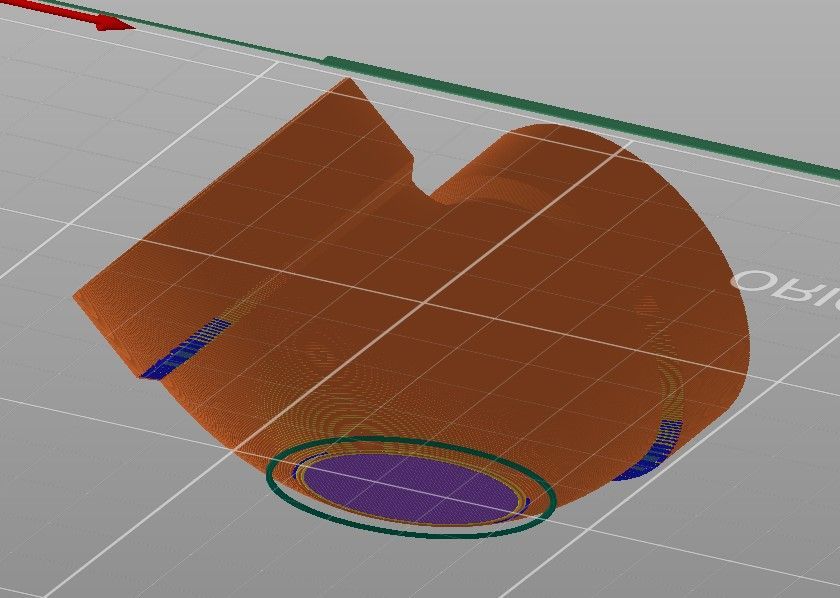

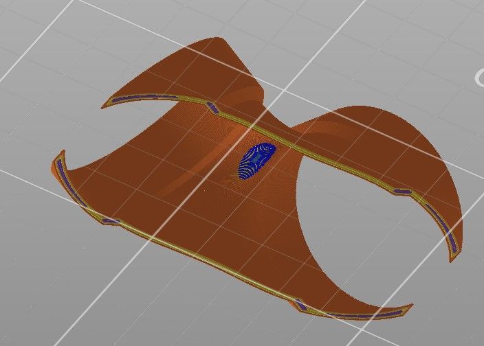

Solution Kachidoki Posté(e) Juin 5, 2023 Solution Partager Posté(e) Juin 5, 2023 (modifié) Pour une aspiration, pas obligé que ça soit rond. Moi j'aurais fait un petit plat sur le coude, et positionné en V sur le plateau. Reste à rajouter un minimum de support sur les épaulements. EDIT: sur mon dessin vite fait, le rayon court passe très bien sans support, mais ce n'est peut-être pas le cas sur le design original. On doit pouvoir jouer d'astuce avec un plat pour obtenir un bridge imprimable sans support. Modifié (le) Juin 5, 2023 par Kachidoki 1 Lien vers le commentaire Partager sur d’autres sites More sharing options...
