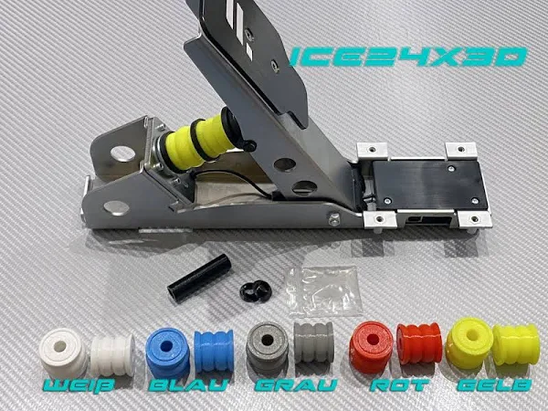

Jeff78s Posté(e) Juin 5, 2023 Partager Posté(e) Juin 5, 2023 Bonjour à tous, La prochaine évolution sur mon simulateur est de revoir le système de freinage qui (avec les ressorts actuels) n'est pas assez précis et assez éloigné d'un système de freinage réel. J'envisage deux options : un système basé sur un capteur load cell de 100kg (ce que l'on voit de plus en plus en sim racing), ou un système hydraulique avec un système de freins motos qui reste abordable. Dans les deux cas, le feeling (c.a.d. la petite course que vous ressentez au début de l'appui sur la pédale avant la compression maximum) se reproduit en enchainant une série d'élastomères (ci-dessous un exemple sur une pédale type load cell). Et là c'est la jungle. L'impression TPU est exclue à cause de la durabilité nécessaire sur ce genre de pièce (il faudrait presque les changer à chaque utilisation). Souvent les constructeur mettent des élastomères soit trop durs, soit trop mous. Et les kit d'upgrade que l'on trouve dédiés au sim racing se vendent à prix d'or pour un bout de caoutchouc (et en plus il faut choisir à l'avance le niveau de dureté ce qui, sans essayer, est impossible à estimer au préalable). Certains utilisent des élastomères pour skateboard mais pareil, ça se vend quasi à l'unité et ce n'est pas donné du tout. Je suis preneur de vos conseils et sources approvisionnement si vous avez déjà travaillé avec ce type de produit. Merci ! ++ Jeff 1 Lien vers le commentaire Partager sur d’autres sites More sharing options...

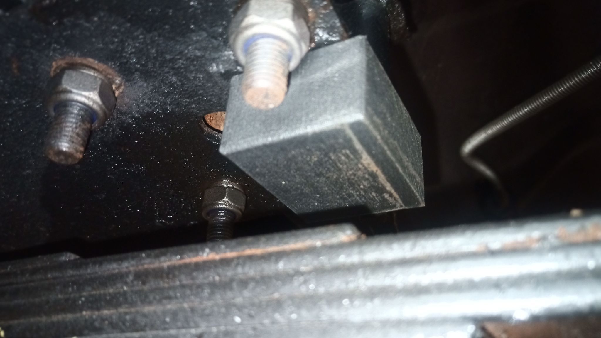

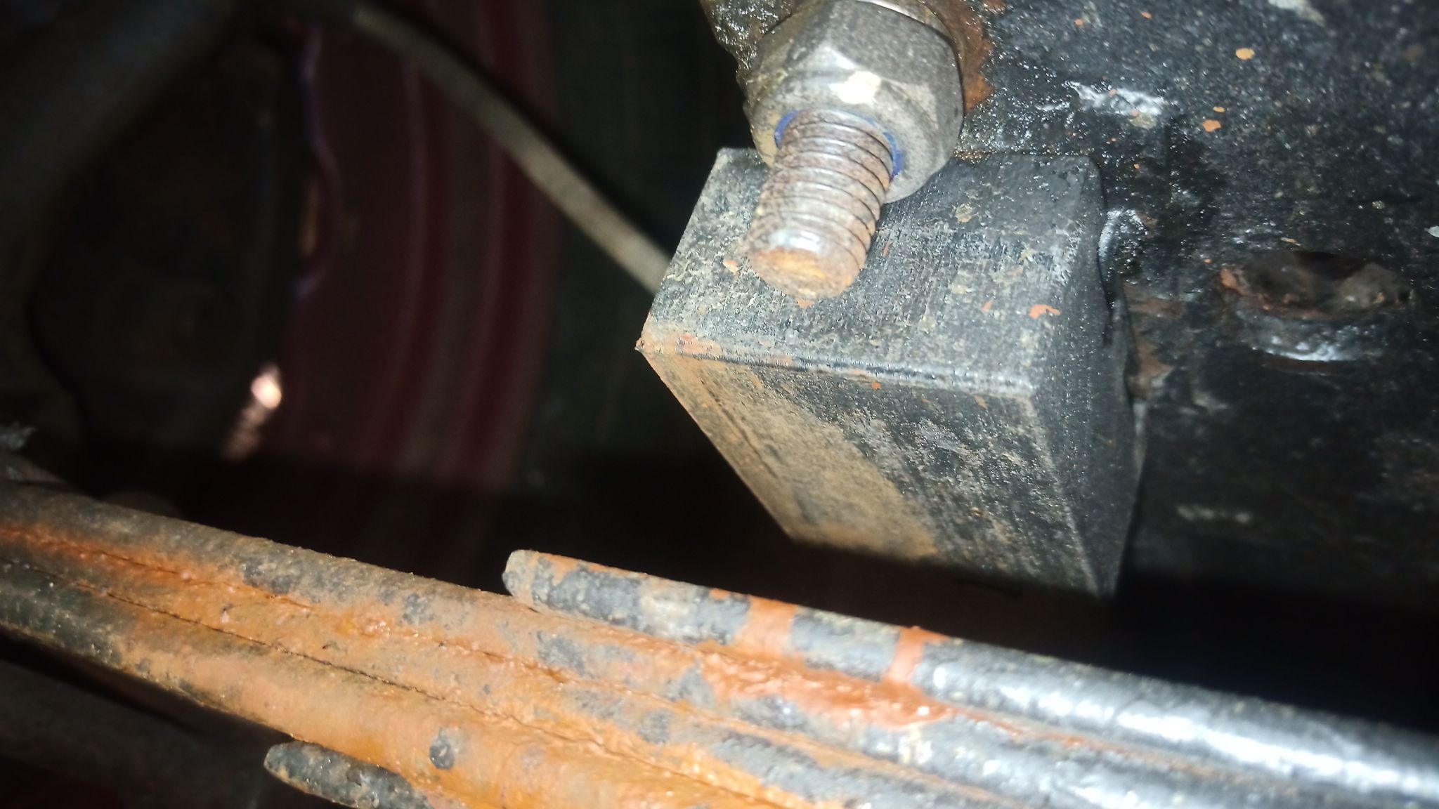

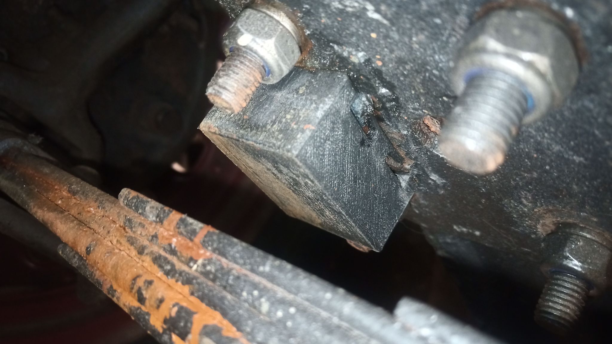

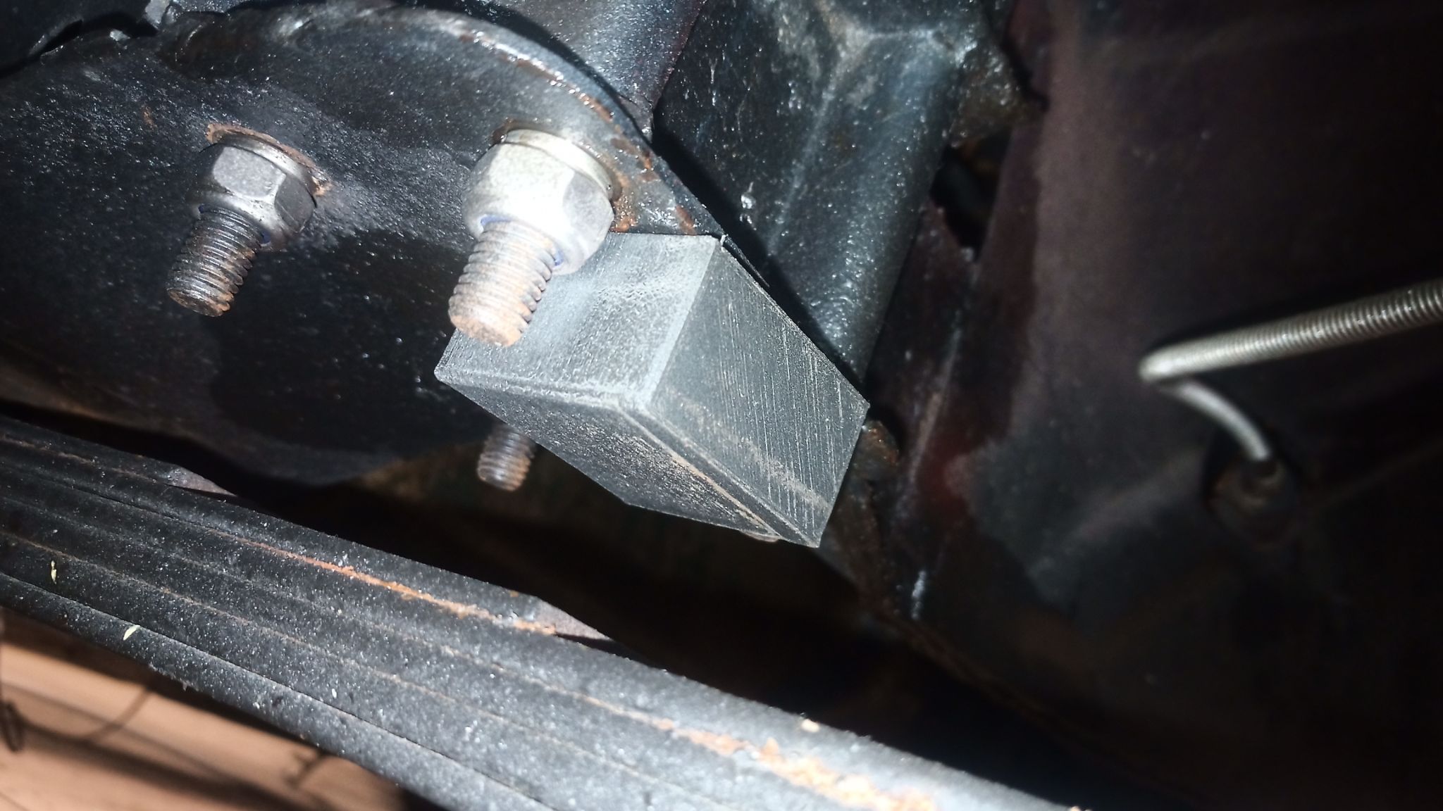

Ironblue Posté(e) Juin 6, 2023 Partager Posté(e) Juin 6, 2023 Il y a 17 heures, Jeff78s a dit : L'impression TPU est exclue à cause de la durabilité nécessaire sur ce genre de pièce (il faudrait presque les changer à chaque utilisation). Est-ce que tu à quant même essayé avec du TPU ? Perso j'ai fait un essai pour des "tampons" d'amortisseur sur une voiture (une vrai pas un RC) et ça tiens très bien, j'ai toujours les prototypes en place et ils n'ont pas bougée, j'ai du faire plus de 1000km depuis leur installation. Tampon gauche (photos prise aujourd'hui) Tampon droit qui tape beaucoup plus que le gauche car j'ai une fuite d'huile sur l'amortisseur. 1 1 Lien vers le commentaire Partager sur d’autres sites More sharing options...

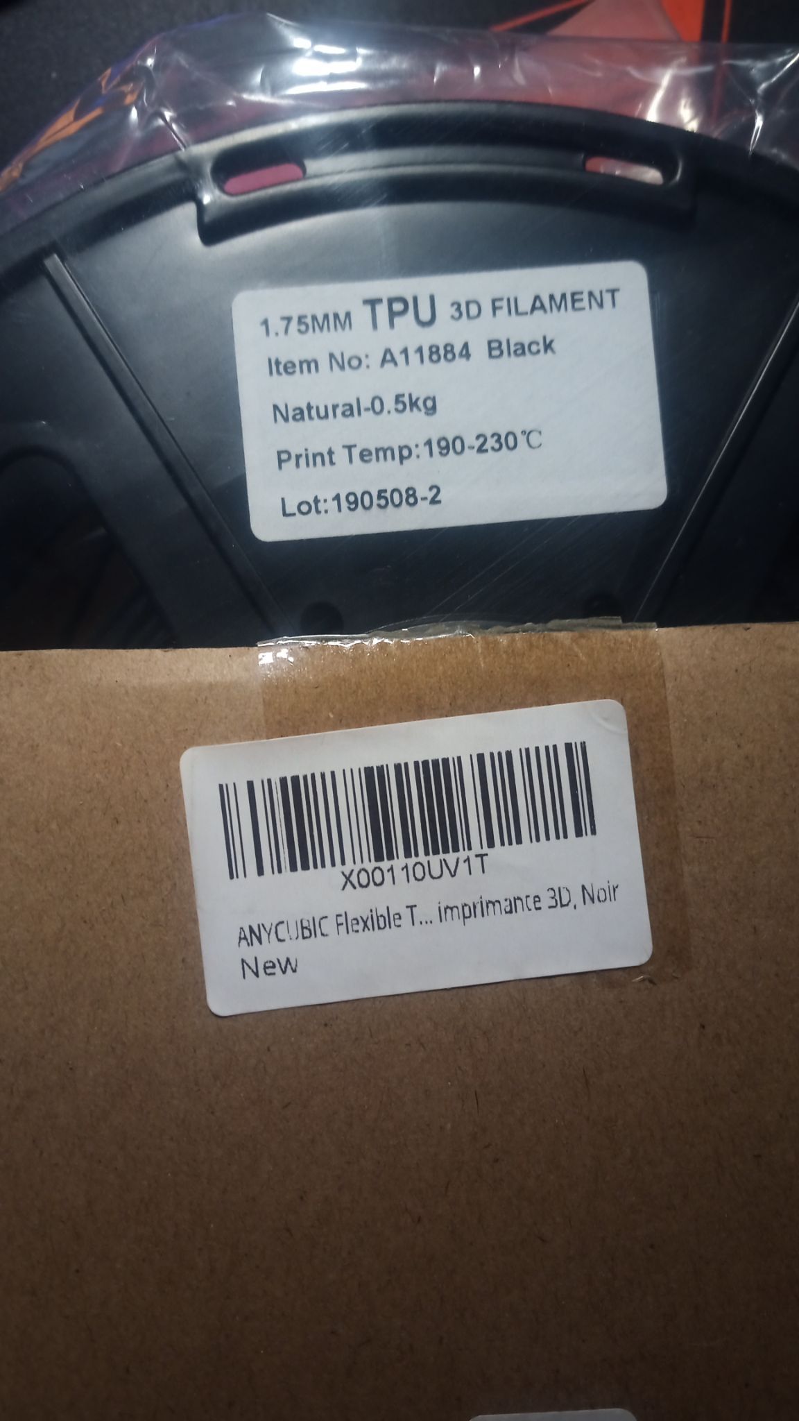

Jeff78s Posté(e) Juin 6, 2023 Auteur Partager Posté(e) Juin 6, 2023 Il y a 9 heures, Ironblue a dit : Est-ce que tu à quant même essayé avec du TPU ? Perso j'ai fait un essai pour des "tampons" d'amortisseur sur une voiture (une vrai pas un RC) et ça tiens très bien, j'ai toujours les prototypes en place et ils n'ont pas bougée, j'ai du faire plus de 1000km depuis leur installation. Tampon gauche (photos prise aujourd'hui) Tampon droit qui tape beaucoup plus que le gauche car j'ai une fuite d'huile sur l'amortisseur. Et il va peut être falloir que j'insiste alors ! Quel shore as-tu pris ? Je peux faire un proto avec du tpu et si ça ne fonctionne pas je changerais. Lien vers le commentaire Partager sur d’autres sites More sharing options...
Ironblue Posté(e) Juin 6, 2023 Partager Posté(e) Juin 6, 2023 Aucune idée du Shore, rien d'indiqué sur la bobine ni sur le descriptif Amazon quant je l'ai achetée (rien non plus sur le site d'Anycubic) https://www.amazon.fr/gp/product/B07RNLNDBN/ref=ppx_yo_dt_b_asin_title_o02_s00?ie=UTF8&psc=1 1 Lien vers le commentaire Partager sur d’autres sites More sharing options...
