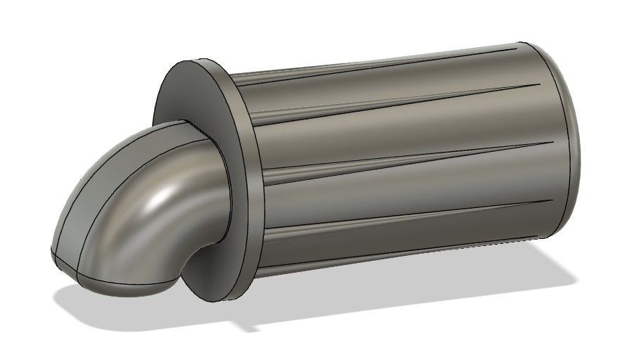

Kachidoki Posté(e) Juin 6, 2023 Partager Posté(e) Juin 6, 2023 Bonjour, Une fois n'est pas coutume, j'en appelle à vos avis éclairés. J'ai une étagère métallique, à laquelle je souhaite rajouter des plateaux pour faire des demi-étages par endroits. Pour tenir le plateau j'ai un tube en acier de chaque côté, avec à l'arrière un taquet en forme de crochet, et à l'avant une vis M6 classique. Cela me permet d'enfiler le plateau facilement, à la manière d'un tiroir. C'est à dire sans démonter l'étagère du mur et de ses voisines. Le taquet en question est imprimé, il a une forme façon pegboard (je posterai une photo ce soir si ce n'est pas clair). La pin est un oblong extrudé de 6mm de haut pour 9mm de large. J'ai fait un test rapide en PETG, infill 100%, un coup de maillet dans le tube, on enfile le tout dans la structure de l'étagère et hop, on se pend au taquet. Bon en réalité j'ai tiré fort dessus (vers le bas avec la main au plus près du taquet), j'ai même suspendu une caisse à outils sur le tube. Pas de rupture, j'en attendais pas moins. Cependant, après examen du crochet, il a pris la marque de cisaillement, due à la structure en tôle emboutie de 1mm d'épaisseur. Je suis bien convaincu que ce n'est rien et que ça fonctionnera parfaitement, mais je me pose tout de même la question. On voit souvent des tests de résistance des filaments à l'allongement, on connait les caractéristiques à l'impact, mais je ne crois pas avoir déjà vu un test en compression et cisaillement. J'ai dans mon stock : PLA, PETG, ABS-M30, ASA, PC Blend, PC-ABS, PA12, TPU et quelques autres... Instinctivement je dirais que la matière la plus "dure" serait la moins sensible au cisaillement, mais je me trompe peut-être... Qu'en pensez-vous ? @divers ton retour d'expérience m'intéresse. Lien vers le commentaire Partager sur d’autres sites More sharing options...

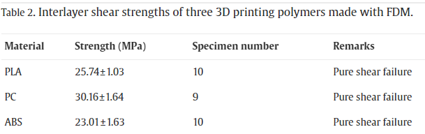

Aezio Posté(e) Juin 7, 2023 Partager Posté(e) Juin 7, 2023 En cherchant rapidement j'ai trouve cette étude : https://www.sciencedirect.com/science/article/pii/S2238785422020361 Ils n'ont pas testés tous les matériaux que tu as en stock et je n'ai pas tout lu mais si je comprend bien la conclusion revient un peu à ce que tu as dit, les écarts entre matériaux sont faibles pour établir une conclusion claire : Citation Moreover, all standard deviations of the interlayer shear strengths of four kinds of printing polymers are small (<7%) to demonstrate consistent results. De plus, tous les écarts types des résistances au cisaillement intercouches de quatre types de polymères d'impression sont faibles (<7%) pour démontrer des résultats cohérents. Et le tableau des résultats (le quatrième matériau est du PA12 imprimé en SLS), qui confirme ce que dit @divers : En espérant que ça ait pu t'aider au moins un peu 1 Lien vers le commentaire Partager sur d’autres sites More sharing options...
Kachidoki Posté(e) Juin 7, 2023 Auteur Partager Posté(e) Juin 7, 2023 Merci @Aezio, très intéressante l'étude. Ils ont même testé sur plusieurs angles par rapport aux couches. La méthodo donne des idées, je pense qu'il est possible de bricoler un dispo du pauvre avec un étau qui possède un V sur l'un de ses mors. Principe d'une plieuse à tôle. En comptant le nombre de tours de manivelle depuis le contact, ça peut donner une idée de la résistance au cisaillement. Ca tombe bien j'ai un tel étau. Mais encore une fois, je n'ai aucun doute que le TPU ressorte indemne de l'opération, le bridage et la répartition des efforts étant encore différents. Et dire que je voulais simplement ajouter un plateau à une étagère. ^^ Dans tous les cas, très agréablement surpris du plastique une fois de plus. Je savais que ça tiendrait, mais je ne m'attendais pas à une telle resistance pour ce genre d'application. Lien vers le commentaire Partager sur d’autres sites More sharing options...
divers Posté(e) Juin 8, 2023 Partager Posté(e) Juin 8, 2023 Je pense que la résistance au cisaillement intercouches (en impression 3D) ne correspond pas au cisaillement traditionnel d'une matière injectée ou extrudée. Lien vers le commentaire Partager sur d’autres sites More sharing options...

Kachidoki Posté(e) Juin 26, 2023 Auteur Partager Posté(e) Juin 26, 2023 Ca va être compliqué à montrer la vraie pièce montée, puisque complètement invisible. Voici à quoi elle ressemble : @ML Métal ça t'aide à visualiser ? Sinon j'essaierai de faire une photo de la tablette, mais bon ça va ressembler à une... tablette ^^ Lien vers le commentaire Partager sur d’autres sites More sharing options...
