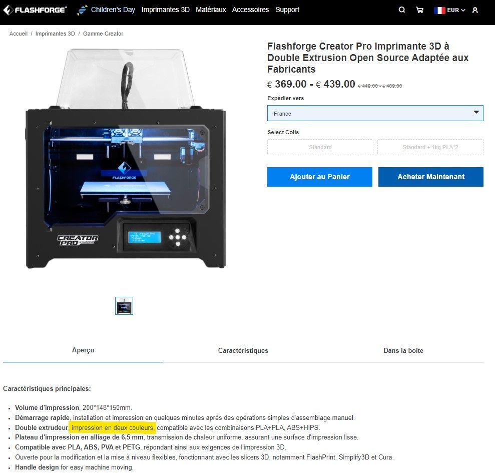

La Creator Pro (1er modèle) ne permet pas de changer de couleur en cours d'impression. Seulement à partir de la Creator Pro ! 2
Je vais clôturer le temps de faire un essai.
A+
Modifié (le) par Laf29170
Ajout 1 phrase
il y a 59 minutes, Laf29170 a dit :
à quoi est-ce que ça pourrait bien servir de mettre deux têtes ... si on ne peut pas s'en servir ?
  • +1 2
Sur le site de flashforge, pour la creator pro (1er modèle si je ne me trompe pas) :
  • Merci ! 2
