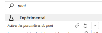

je voudrais imprimer un "petit" surplomb (horizontal, c'est à dire pas de pente), qui fait environ 1 centimètre carré.
Evidemment, je préfèrerai sans support ...
Est ce qu'il est possible de paramétrer CURA, par exemple sur la température ou la vitesse pour améliorer le rendu ?
Pour info, j'ai mis le stl que je voudrais imprimer, c'est un remix d'un support de guide filament pour ma ender 3v2.
Merci  😉

je ne vois pas l’intérêt de ne pas utiliser le support 😅, c'est bien plus simple et plus qualitatif que d'essayer d'accélérer ou de changer la température...?
tu auras forcément un fléchissement si tu n'utilise pas de support... même si tu accélères et que tu ventiles à fond.
sinon tu peux toujours augmenter la vitesse d'impression (et augmenter un peu la température si besoin) sur la première couche du "pont", soit manuellement depuis l'imprimante (mais il faudra être présent au bon moment), soit en modifiant la vitesse directement dans le GCODE sur la couche en question

Salutation !
Faire des essais
avec "Activer les paramètres du ponts" (et les valeur par défauts pour les paramètres qui seront alors affiché en plus pour les ponts ) dans la section "Expérimental"
sur une tour de température ( voir le plugin "Calibration parts" via le "marché en ligne" pour avoir des tour de température avec les script pour les changement de température selon la hauteur ... )
