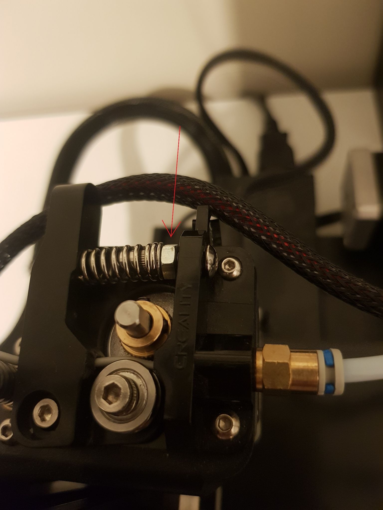

Ellïa Posté(e) Juin 24, 2023 Auteur Partager Posté(e) Juin 24, 2023 (modifié) Bon ... ça me fait pas plaisir de revenir mais le problème est revenu alors que j'ai rien changé je comprend pas. Un problème mécanique alors ? A première vu j'arrive pas a trouver de soucis à ce niveau là. Pour le moment j'imprime a plus faible vitesse car je commence a en en avoir marre mais même cela ne marche pas car maintenant mon fil fait tellement d'allez retour au niveau du pignon d'engrenage qu'il finit totalement déformé et se bloque . Je vais remettre une distance de rétraction a 0.75mm. J'avais dit que ce soucis apparaissait avec cette valeurs et pas avec 6mm mais visiblement pas et je trouve ça plus logique qu'avec une valeurs faible il y ai moins de chance qu'il se déforme donc a voir. J'ai un doute, on règle la pression sur l'entrainement du fil avec quel vis (rouge ou verte) ? Edit : Bon avec un autre test ce matin, plus de soucis, je vais continuer à imprimer et essayer de voir vraiment si c'est bon ou pas. J'ai du mal à croire que ca puisse fonctionner puis ne plus fonctionner sans rien changer donc je vais regarder de mon coté ce qu'il en est vraiment avant de vous embêter encore. Par contre je veux bien la confirmation de la vis à régler pour la pression sur le fil Modifié (le) Juin 24, 2023 par Ellïa Lien vers le commentaire Partager sur d’autres sites More sharing options...

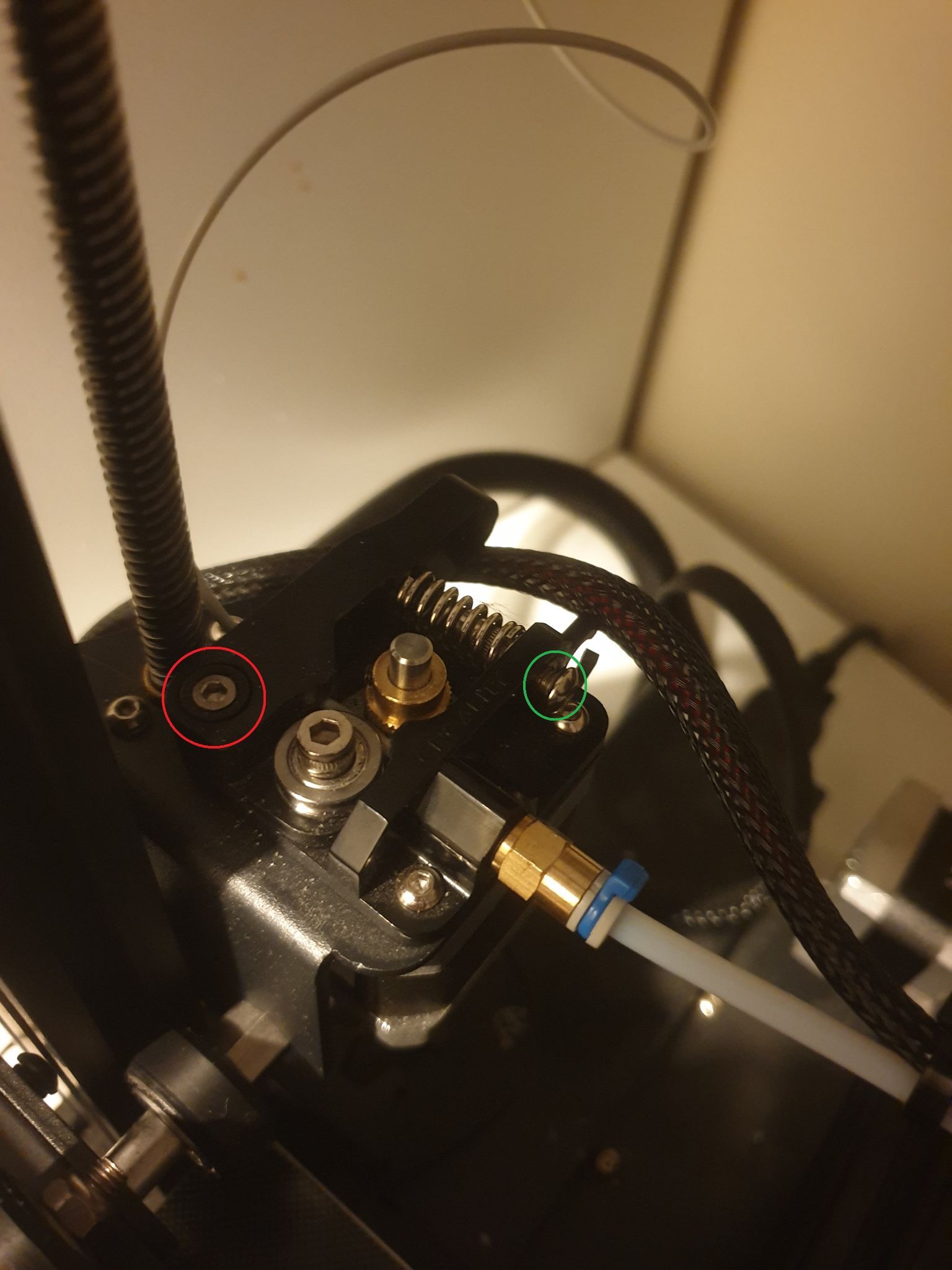

pommeverte Posté(e) Juin 24, 2023 Partager Posté(e) Juin 24, 2023 (modifié) Salut, Il y a 3 heures, Ellïa a dit : J'ai un doute, on règle la pression sur l'entrainement du fil avec quel vis (rouge ou verte) ? C'est la vis verte, la rouge sert de pivot . Par contre, le levier est en plastique? je ne me souviens plus si il est en alu sur la Ender3 V2 . Si il n'est pas métallique, il faudrait s'assurer que tu n'as pas une fissure voir plus, comme ici : Citation Il y a 3 heures, Ellïa a dit : Je vais remettre une distance de rétraction a 0.75mm Malheureusement, ce n'est absolument pas la valeur conseillée, sauf si tu as installé un coupe-chaleur plein/bi-métal (full-metal / bi-metal heatbreak) Modifié (le) Juin 24, 2023 par pommeverte Lien vers le commentaire Partager sur d’autres sites More sharing options...

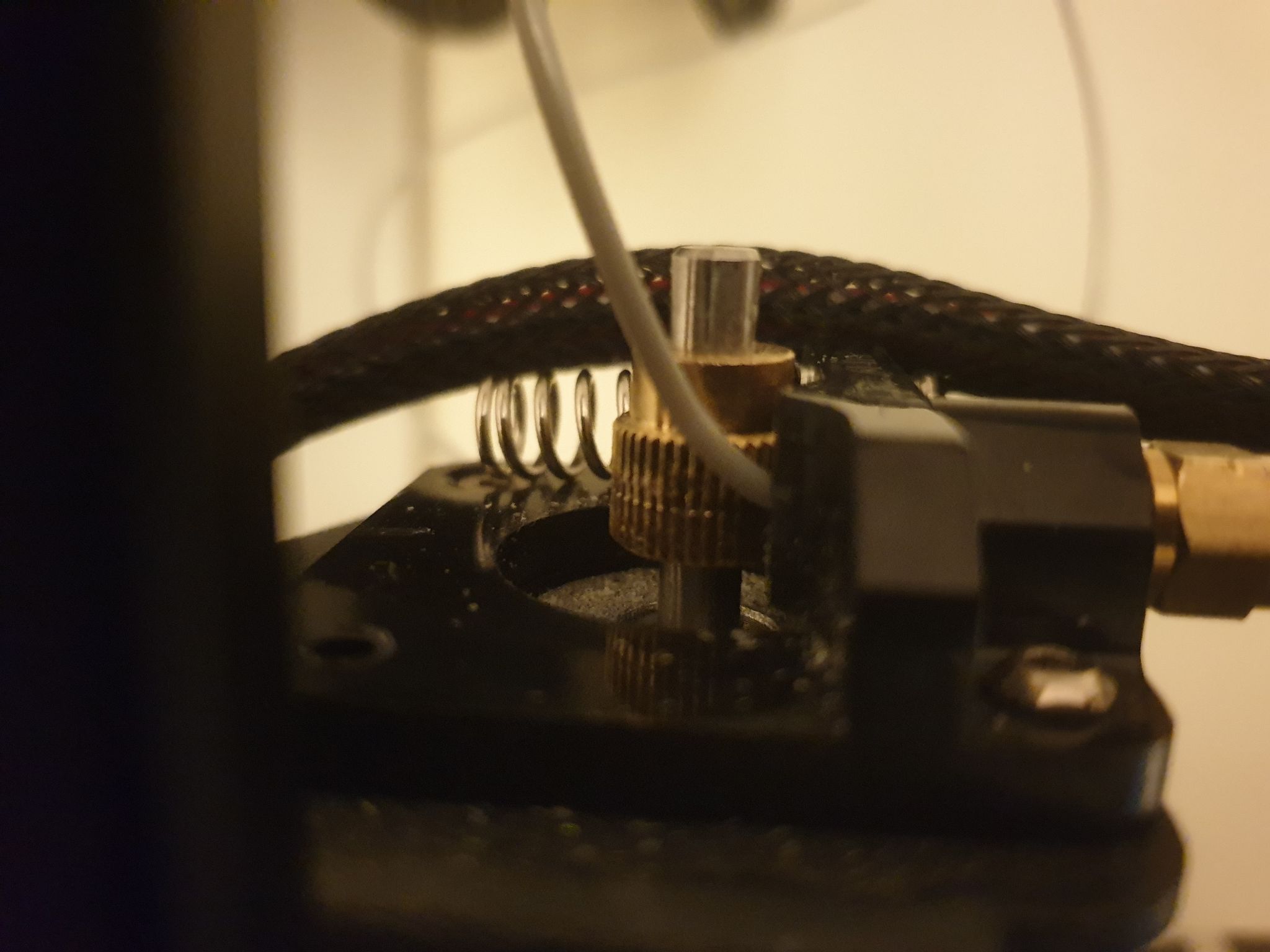

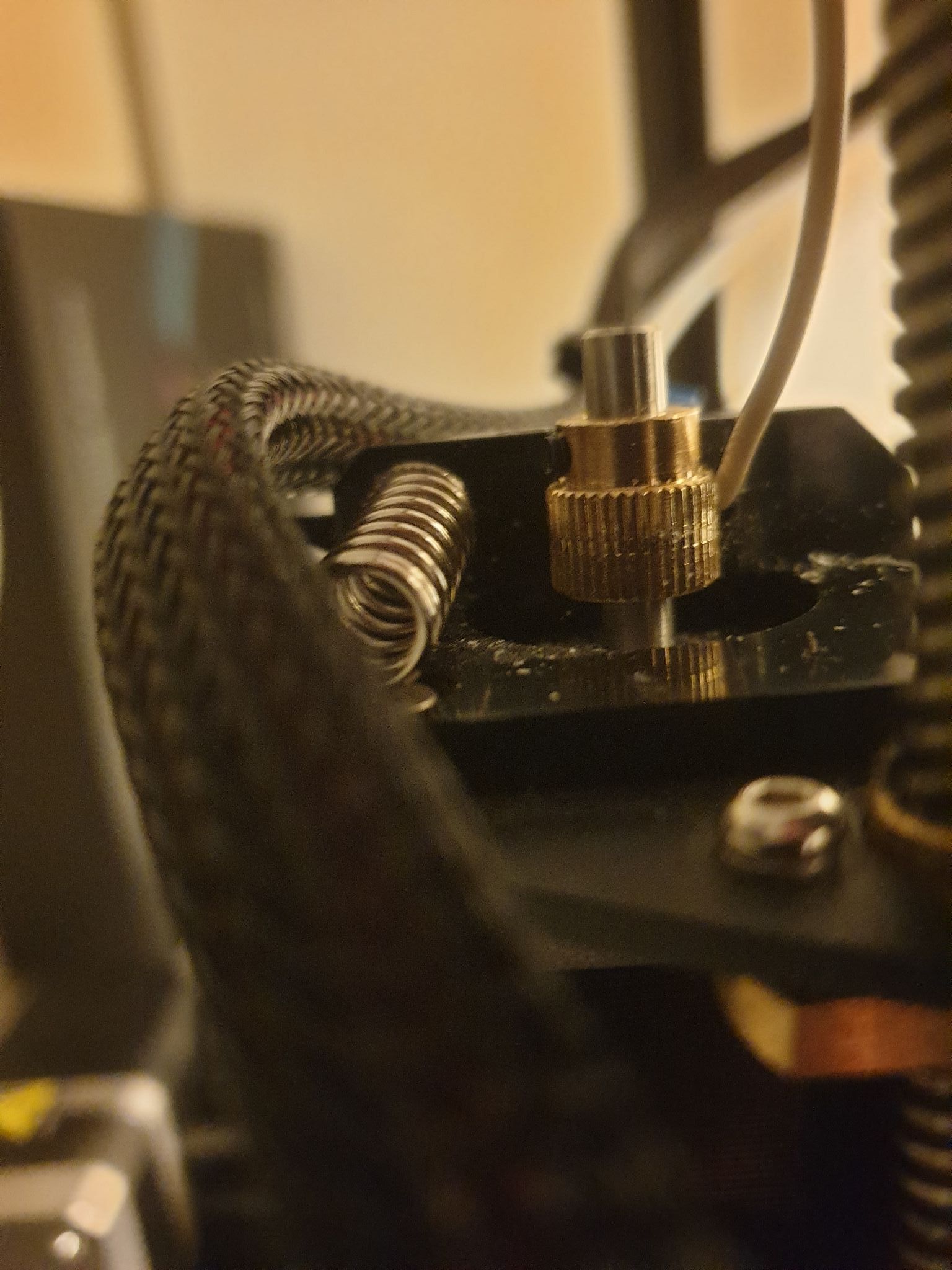

pommeverte Posté(e) Juin 24, 2023 Partager Posté(e) Juin 24, 2023 il y a 6 minutes, Ellïa a dit : Ma roue denté à l'air un peu abimé (évidement à force que le fil bloque et qu'elle continue à tourner....) mais j'ai pas l'impression que ce soit dramatique même si il faudra peut être que je la change bientôt avant, tu peux la décaler verticalement pour travailler dans une zone intacte. Et du côté de la tête, est-ce que le refroidissement du radiateur est bon? tu n'as pas remplacé le ventilateur par un Noctua? Qu'en est-il de la calibration de l'extrudeur? quelle dispersion as-tu entre 3 mesures voire 5 mesures? 1 Lien vers le commentaire Partager sur d’autres sites More sharing options...

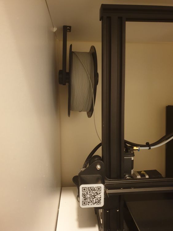

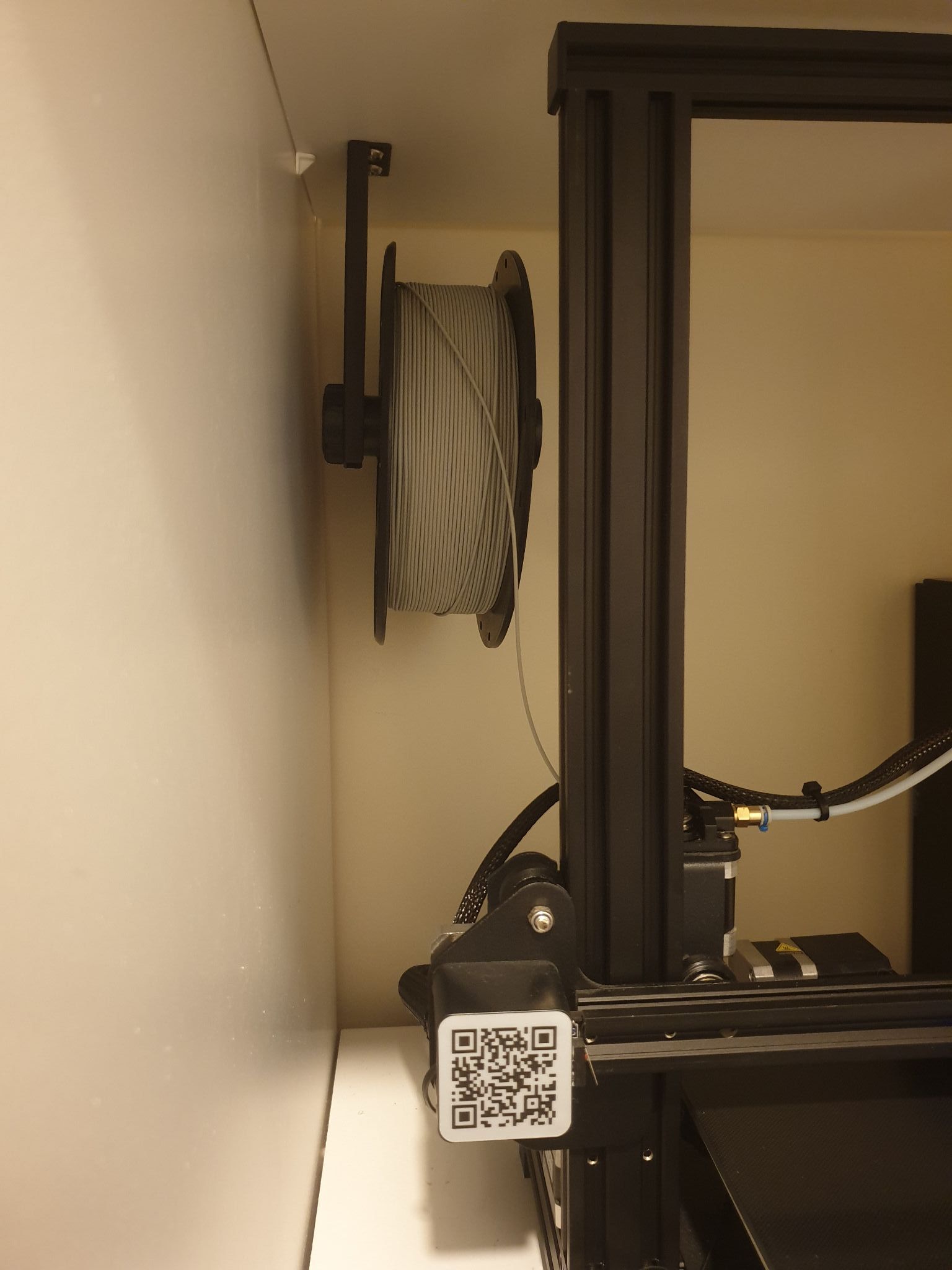

pommeverte Posté(e) Juin 24, 2023 Partager Posté(e) Juin 24, 2023 (modifié) il y a 7 minutes, Ellïa a dit : Dites moi si cela est possible mais à mon avis c'est à cause de la façon dont j'ai placé ma bobine C'est fort possible, en effet. Tiens, pour la peine: A la rigueur, si tu avais un guidage en entrée comme ici (exemple pris au hasard, pas validé personnellement ), ça devrait pouvoir passer. Modifié (le) Juin 24, 2023 par pommeverte Lien vers le commentaire Partager sur d’autres sites More sharing options...
Ellïa Posté(e) Juin 24, 2023 Auteur Partager Posté(e) Juin 24, 2023 (modifié) Bon, deux bonne blagues .... Je me suis trompé en achetant mon nouveau filament, j'ai pris même marque / même couleur mais du mat (au lieu de .... normal je dirait). Je précise au cas ou que cela soit important. Première blague : ce filament à un mal de chien à se faire entrainer par l'extrudeur quand il passe par la buse (même à des température très élevé) mais quand il passe pas par la buse aucune soucis. J'ai évidement remis correctement ma bobine dans sa position prévu par la machine. Deuxième blague : j'ai fait 4 impression je n'arrive plus à avoir le problème initial (les 2 coins moches). Je ne sais pas si il y a une explication à tout cela, en tout cas je vais commander une nouvelle roue denté et pour le moment tout reste en suspend sans explication finalement. Je vais aussi racheter le même fil qu'avant car faut que je comprenne quand même, toute cette histoire deviens de plus en plus étrange. Edit : une idée de ce que je peux prendre comme ressort ou vis de réglage permettant d'augmenter la pression de la roue d'entraînement ? Car la entre serrer a fond ou desserrer a fond la différence n'est pas flagrante et je ne suis pas sur que l état de ma roue denté soit seul responsable donc dans le doute.... J'ai mis un écrou en plus pour augmenter la pression, ca à l'air de marcher en espérant que la pression ne déforme pas le fil. Et j'ai imprimé un dernier cube encore une fois et le soucis n'est toujours pas réapparu avec ce nouveau filament . Je reviendrai quand j'aurai reçu celui que j'avais avant pour essayer ton test qui soupçonné un mauvais refroidissement car ventilo à droite car cette explication bien que étonnante me plaisait Modifié (le) Juin 25, 2023 par Ellïa Lien vers le commentaire Partager sur d’autres sites More sharing options...
