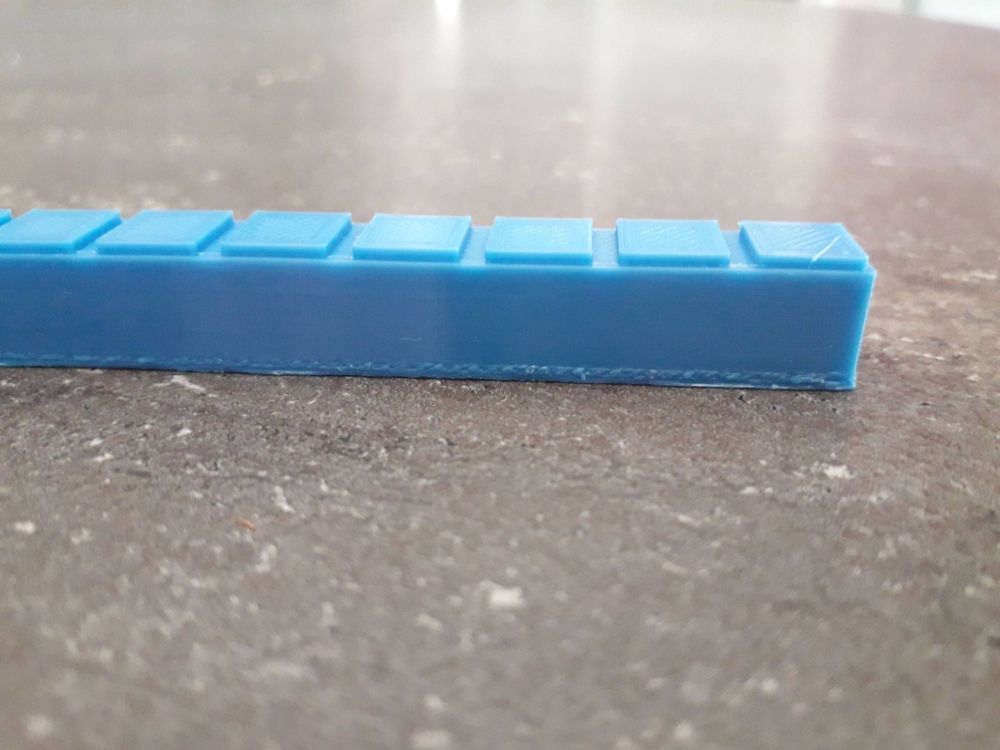

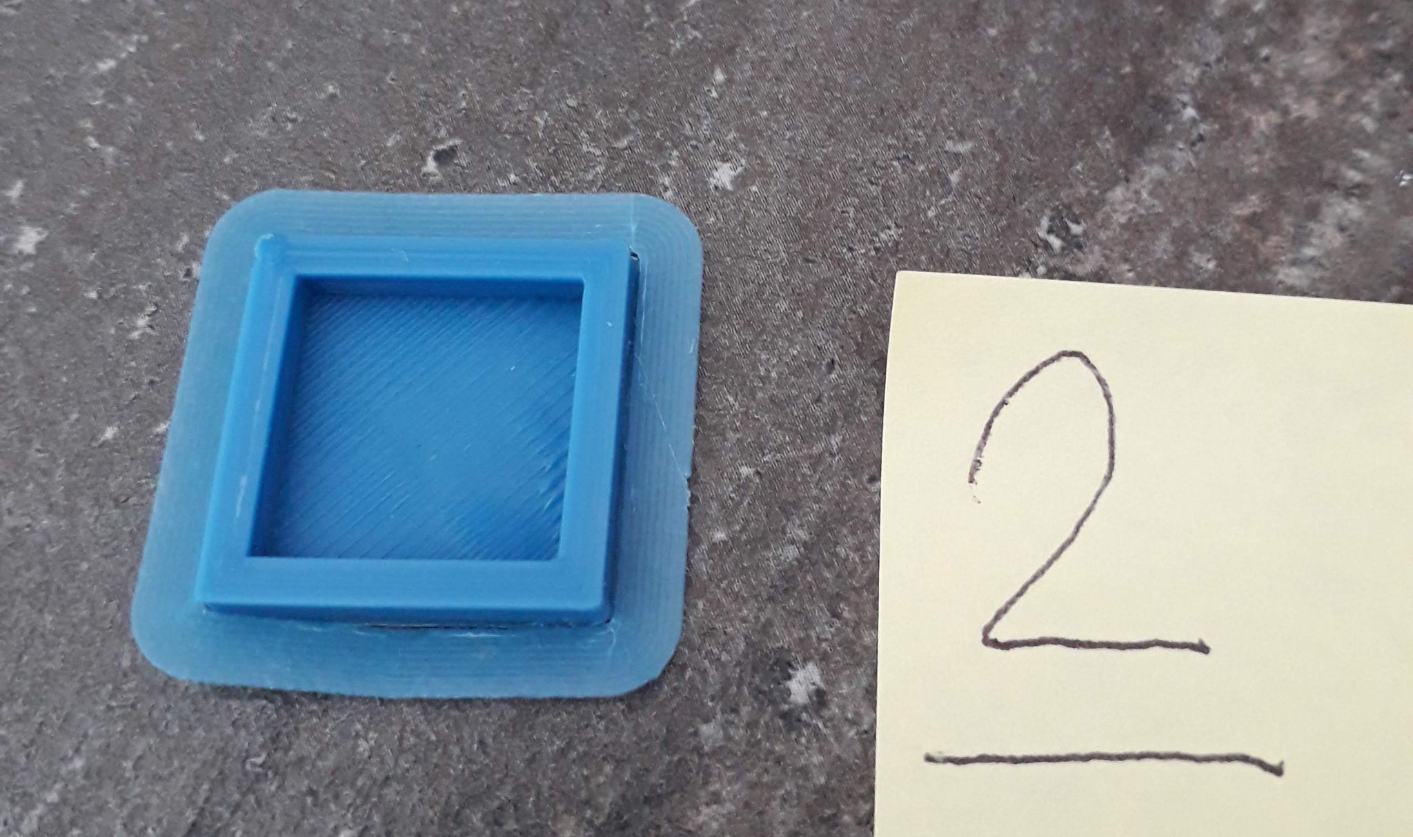

gigijerem Posté(e) Juin 19, 2023 Posté(e) Juin 19, 2023 Bonjour, après plusieurs recherches et des problèmes relativement semblables mais pas vraiment identiques, je me permets de poster ici. J'ai une imprimante Elegoo Neptune 2S depuis peu. J'ai pu effectuer les différents réglages, j'arrive à imprimer différentes sortes de pièces avec un résultat correct. Mais j'ai toujours le problème visible sur les photos, c'est à dire des sortes de "bourrelets" de surextrusion (je pense ?) qui apparaissent généralement au bout de quelques couches d'impression (les premières sont correctes et la suite également). J'imprime avec des filaments Ice PLA 1,75 mm. La température d'impression est entre 200 et 205 °C et la température du plateau entre 50 et 60 °C. Le slicer est Cura. Le problème est le même avec toutes les couleurs. J'ai tenté différents réglages après avoir vu des problèmes "ressemblants", à savoir : - diminuer la température d'impression ; - diminuer la température d'impression de la couche initiale ; - modifier la valeur de la rétractation en Z ; - diminuer la température du plateau ; - diminuer ou augmenter les vitesses d'impressions. Mais le problème reste le même sans aucun changement notable sur le défaut. J'ai également acheté un boitier pour "sécher" le fil afin de vérifier que ce n'était pas un problème d'humidité. Merci d'avance si certain(e)s ont déjà eu ce problème et ont des solutions ! Je reste dispo pour plus d'informations. Jérémy.
Lorenzo78 Posté(e) Juin 19, 2023 Posté(e) Juin 19, 2023 Salut, C'est curieux en effet. d'autant que ça n'apparait pas sur les couches au dessus... Ca le fait sur toutes les pièces ? Je pense à un problème mécanique sur l'axe Z. Il faudrait que tu imprimes le début d'un cube et que tu observes ce qui se passe quand ça se produit (bruit ou autre ...) Tes vis sont bien graissées (huilées) ? Je pense à un point dur sur l'axe Z ...
gigijerem Posté(e) Juin 19, 2023 Auteur Posté(e) Juin 19, 2023 Bonjour, Merci pour cette réponse. Oui ça le fait sur toutes les pièces. J'ai notamment essayé avec des cubes de calibration et un cube simple. Le problème est le même. On voit ce "surplus" apparaître au fur et à mesure mais je n'arrive pas à comprendre ce qui se passe en regardant. Je vais regarder ça pour les vis car effectivement le problème est toujours à la même hauteur. Si point dur je peux faire quelque chose à part graisser ? Encore merci !

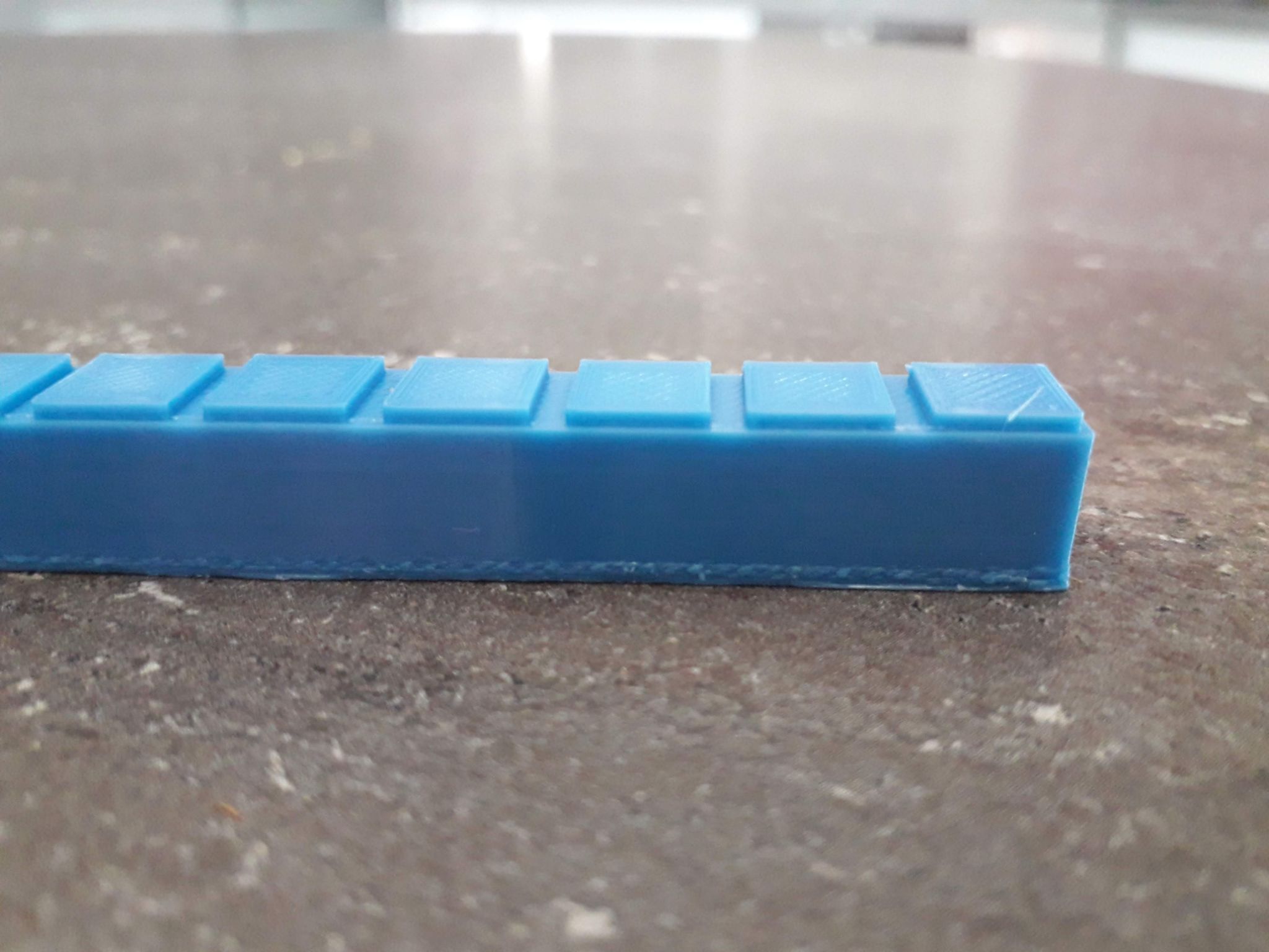

gigijerem Posté(e) Juin 22, 2023 Auteur Posté(e) Juin 22, 2023 Re-bonjour, j'ai lubrifié les différents axes, notamment le Z. Mais le problème reste le même, comme sur la photo. Est-ce que quelqu'un aurait une autre idée ? Merci d'avance !

gigijerem Posté(e) Juin 23, 2023 Auteur Posté(e) Juin 23, 2023 Oui, tout le long, à partir de la 4ème-5ème couche je dirai (difficile à dire exactement). Et pour certaines pièces cela est "pire" dans les angles. Merci.

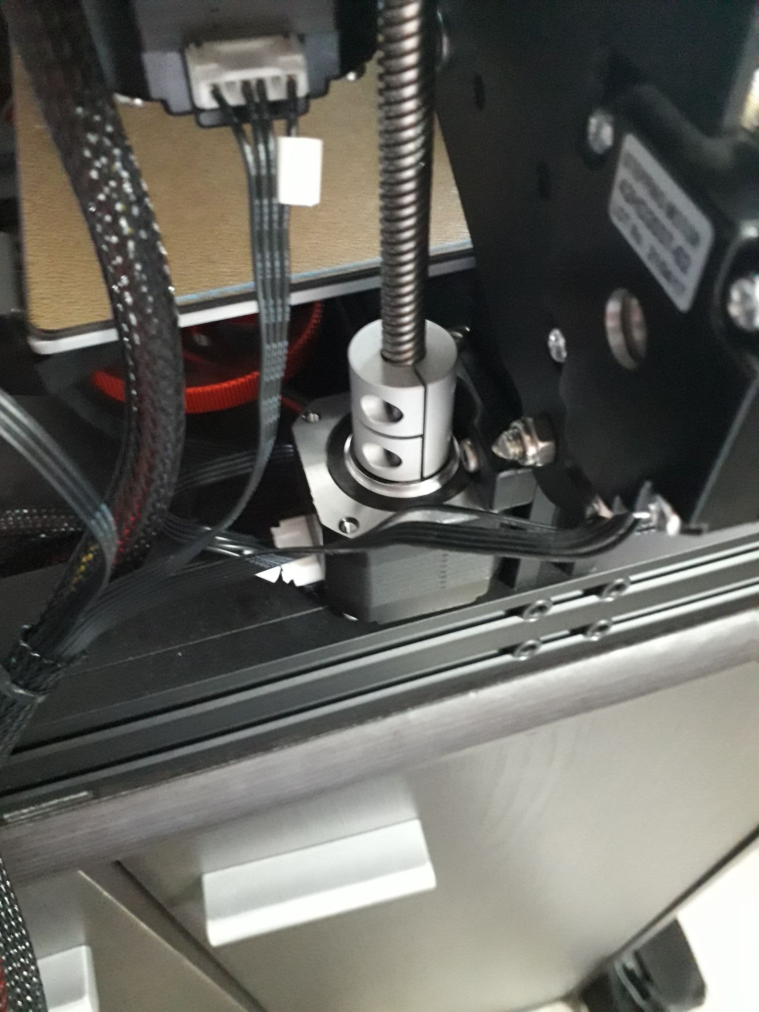

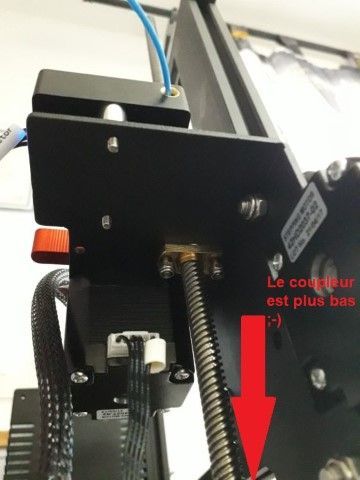

fran6p Posté(e) Juin 23, 2023 Posté(e) Juin 23, 2023 La vis trapézoïdale est couplée avec l'axe du moteur par quel type de coupleur ? Flexible, dur, araignée ? Cette vis trapézoïdale est posée sur l'axe du moteur directement ? via une bille ?

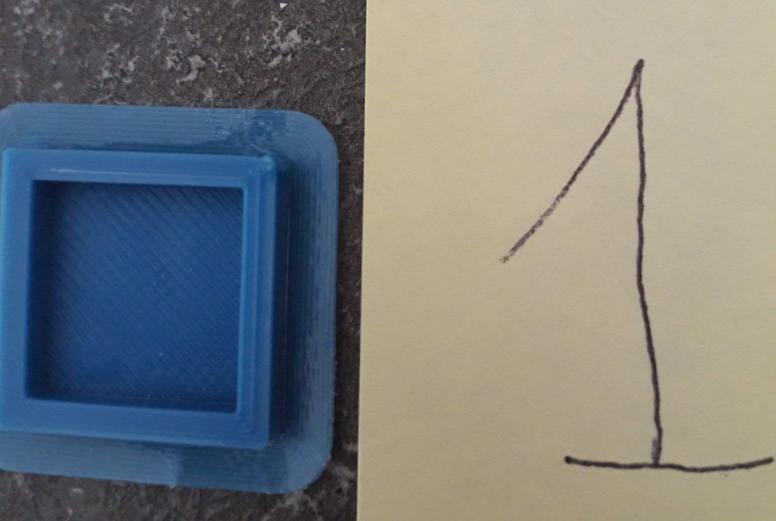

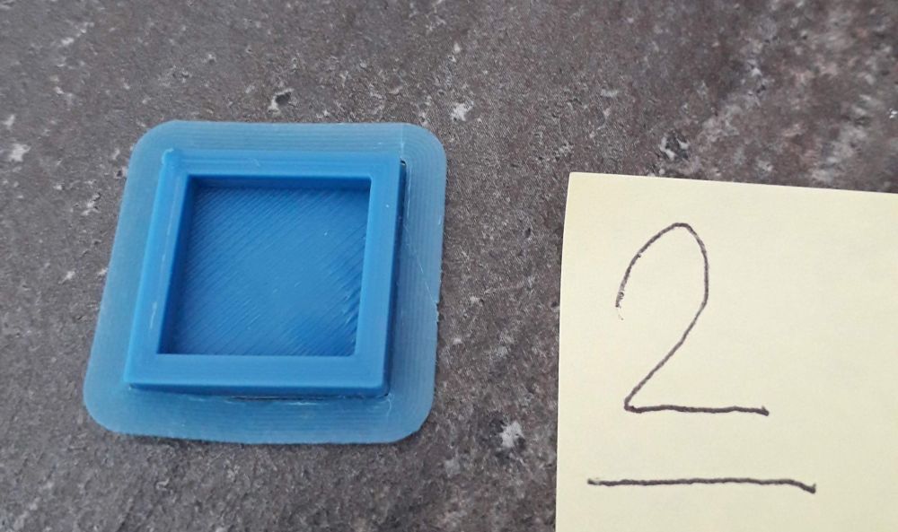

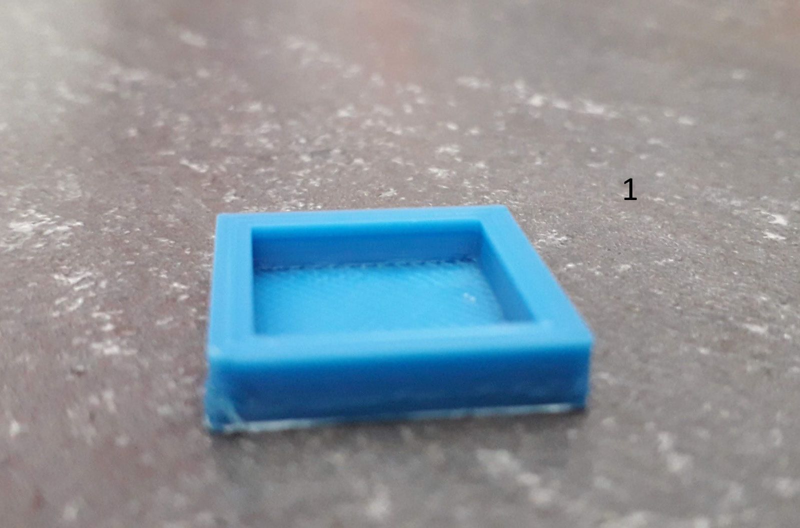

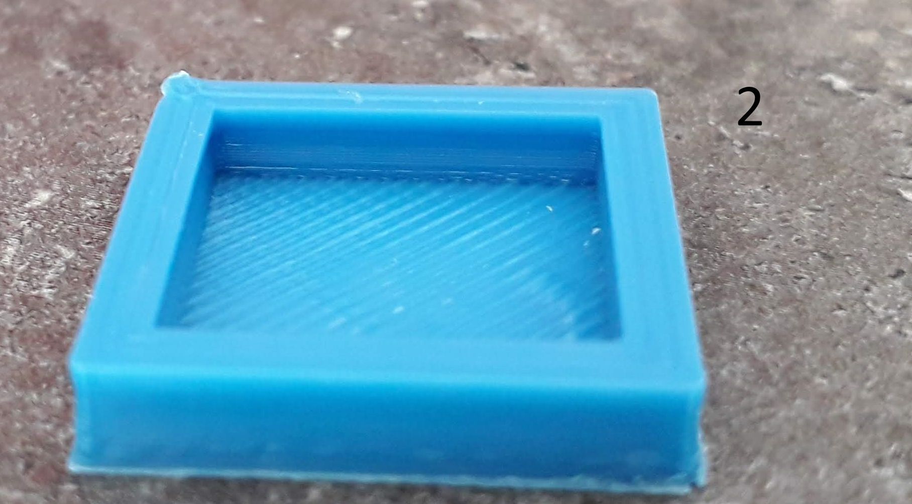

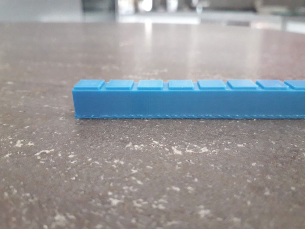

pommeverte Posté(e) Juin 23, 2023 Posté(e) Juin 23, 2023 Salut, Le 19/06/2023 at 16:42, gigijerem a dit : le problème visible sur les photos, c'est à dire des sortes de "bourrelets" de surextrusion (je pense ?) Justement, je ne pense pas. J'aurais plutôt dit sous-extrusion. N'as-tu pas entendu l'extrudeur hurler à la mort en faisant clac-clac? Ce défaut pourrait être lié à la hauteur de buse. Est-ce que tu pourrais imprimer une pièce, comme celle-ci cube bas.STL, avec une bordure de 10 lignes par exemple? et: mesurer l'épaisseur de la bordure afin d'estimer la hauteur de buse lors de l'impression de la couche initiale fournir le fichier gcode généré par le trancheur fournir une photo qui montre l'aspect du dessus de la bordure, pour voir si il y a de la sur-extrusion
gigijerem Posté(e) Juin 24, 2023 Auteur Posté(e) Juin 24, 2023 Bonjour, merci pour vos différentes réponses et votre aide. Je vais essayer de voir les différentes indications proposées. Je vous tiens au courant. Pour répondre à @pommeverte non je n'entends aucun bruit particulier lors de l'impression (je reste à côté). Bonne journée !

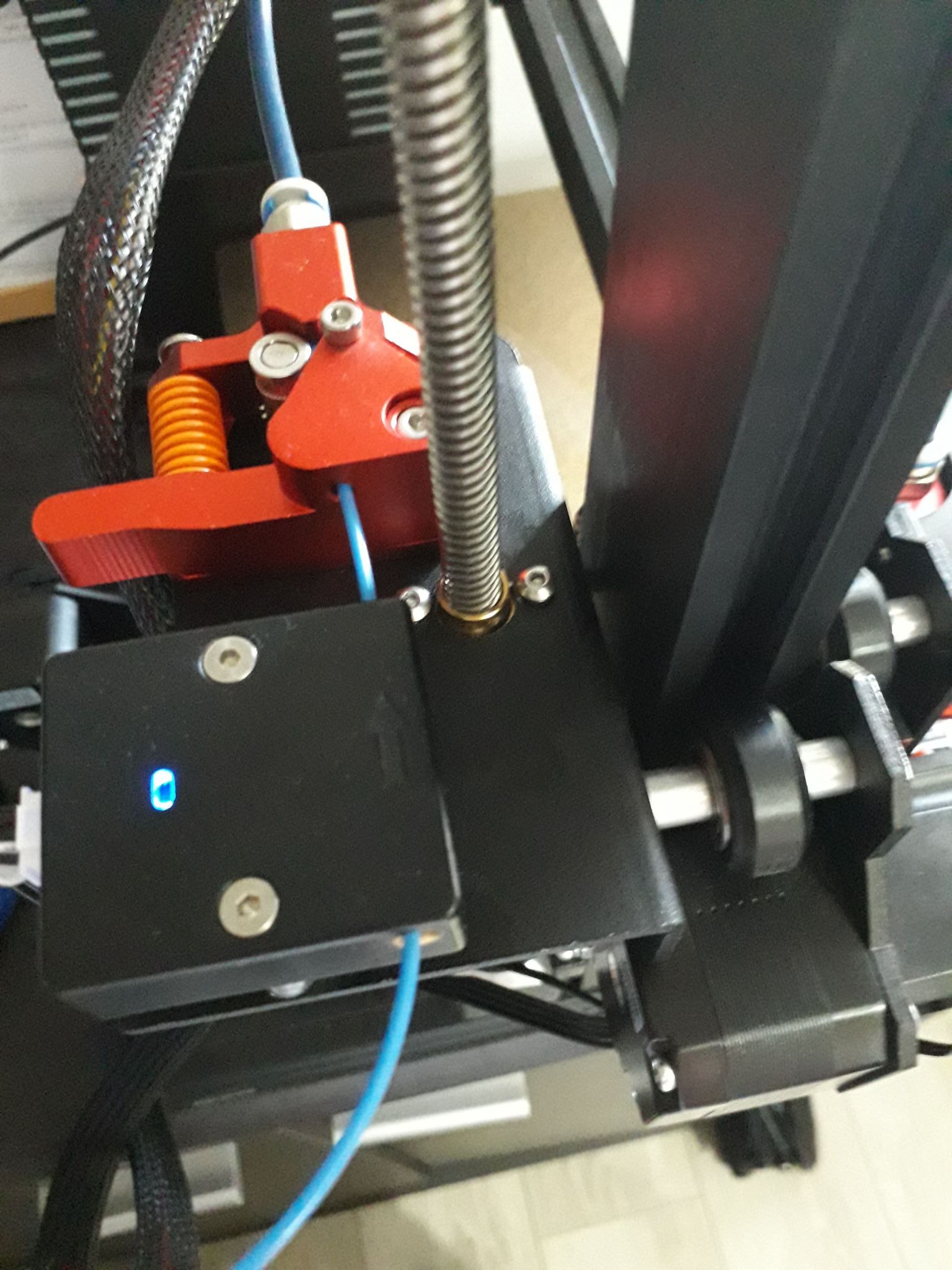

gigijerem Posté(e) Juin 25, 2023 Auteur Posté(e) Juin 25, 2023 Re-bonjour à toutes/tous, @RFN_31 j'ai changé la tige filetée de sens, le problème reste le même. Pour "Bien vérifier les excentriques du bras qui porte la tête d'impression", tu parles du serrage ? Si oui cela me semble normal. @fran6p je mets des photos de la partie avec la vis pour plus de facilité et ne pas me tromper. @pommeverte donc non, pas de bruit particulier lors de l'impression. J'ai essayé avec le cube fourni en reprenant le profil par défaut "Normal" de Cura avec 10 lignes de bordure. Je ne sais plus si je l'avais déjà dit plus haut mais j'ai fait plusieurs essais avec des hauteurs de buse différentes et le problème restait le même. Pour le cube, j'ai fait un essai marqué 1, après la mise à niveau "normale". Puis j'ai essayé en descendant plus la buse (essai noté 2). Je joins les photos et le gcode. Le défaut apparait dans tous les cas et ne semble pas s'améliorer ou empirer. Je viens aussi de remarquer que dans certains cas lorsque je lance l'impression, il y a une petite quantité de fil qui est extrudé avant l'impression (à 200°C pour le filament). J'avais essayé à 195°C et cela arrive dans certains cas également. Est-ce que cela peut être un problème de buse ? EN2_cube bas.gcode

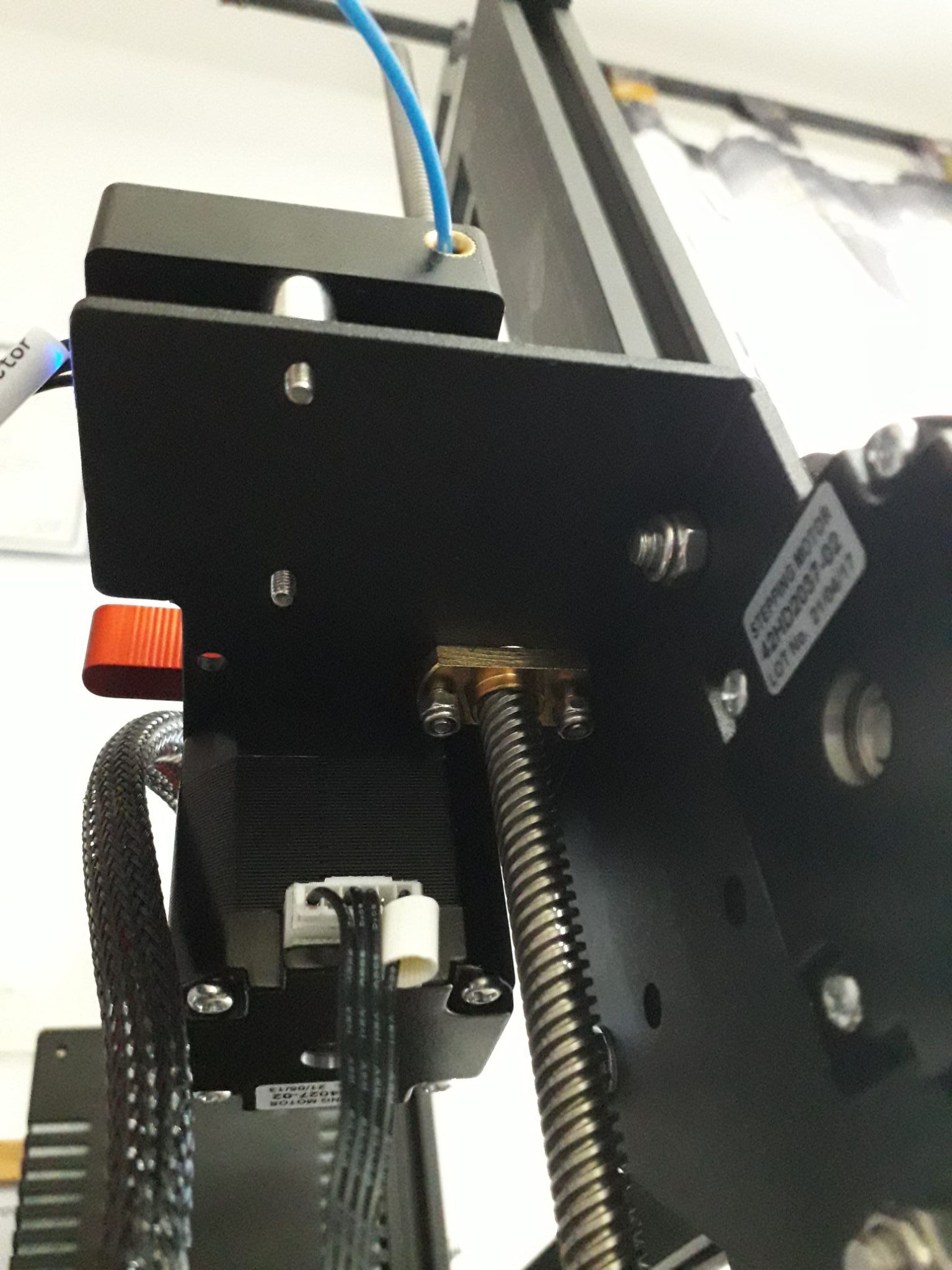

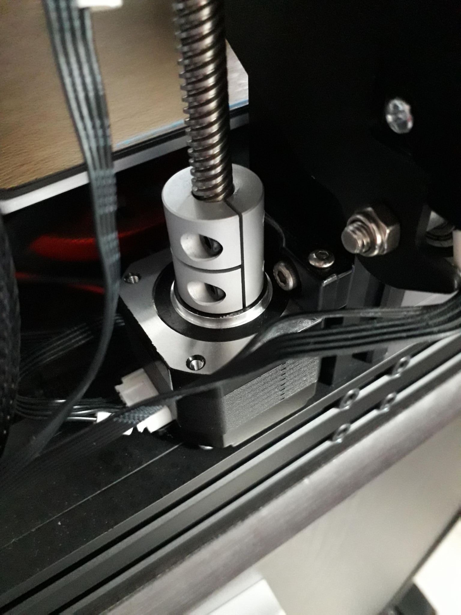

fran6p Posté(e) Juin 25, 2023 Posté(e) Juin 25, 2023 il y a 54 minutes, gigijerem a dit : Je joins les photos Merci mais le coupleur dont je parle n'est pas sur la photo: jonction moteur Z et tige filetée, là ce qu'on voit c'est la noix laiton vissée sur la plaque permettant de monter / descendre l'axe X.
gigijerem Posté(e) Juin 25, 2023 Auteur Posté(e) Juin 25, 2023 @fran6p Autant pour moi ! Merci je joins des nouvelles photos.
fran6p Posté(e) Juin 26, 2023 Posté(e) Juin 26, 2023 Coupleur non flexible (c'est bien) Les deux vis sont bien serrées ? Le bas de la tige trapézoïdale est posé sur le haut de l'axe moteur ? Une astuce de @Titi78 place une bille de 5 mm entre la tige et l'axe, à l'intérieur du coupleur. Sinon, ton coupleur, mais ce n'est que mon avis, me semble trop bas (proche de la base du moteur). Ce serait moi, je le remonterai un peu ( 1 / 2 mm ). Je pense à autre chose: les vis qui tiennent le moteur Z sur le profilé 2040 vertical sont elles aussi bien serrées (le moteur ne peux pas bouger de haut en bas) ?
Solution gigijerem Posté(e) Juin 27, 2023 Auteur Solution Posté(e) Juin 27, 2023 Re-bonjour à toutes/tous, je viens en fait de trouver le problème. Il y a des sortes de pattes en dessous des pieds (4 blocs de mousse) et sur un des côtés deux s'étaient décalées légèrement, que je ne voyais pas car côté mur. J'ai posé un petit niveau sur le plateau et réalisé qu'il penchait à droite. Donc le leveling était bon quand je le faisais pour chaque coin mais le plateau pas horizontal ! Après avoir remis le plateau d'aplomb, il semble que je n'ai plus ce problème. @fran6p merci pour les réponses. Même si mon problème est réglé et comme je ne suis pas un expert, pourrais-tu m'expliquer "place une bille de 5 mm entre la tige et l'axe, à l'intérieur du coupleur." ce que cela apporte ? Merci à tout le monde pour les réponses !
pommeverte Posté(e) Juin 27, 2023 Posté(e) Juin 27, 2023 (modifié) Salut, Il y a 3 heures, gigijerem a dit : J'ai posé un petit niveau sur le plateau et réalisé qu'il penchait à droite. Donc le leveling était bon quand je le faisais pour chaque coin mais le plateau pas horizontal ! Je suis plus que surpris par cette explication. Même avec une pente à 5° (exemple pris au pif ) je suis sûr que l'impression ne sera pas affectée. Il y a 3 heures, gigijerem a dit : @fran6p merci pour les réponses. Même si mon problème est réglé et comme je ne suis pas un expert, pourrais-tu m'expliquer "place une bille de 5 mm entre la tige et l'axe, à l'intérieur du coupleur." ce que cela apporte ? Je me permets de répondre: absolument rien avec un accouplement rigide comme le tien. Par contre, il faut qu'il y ait contact entre l'extrémité de l'axe du moteur Z et celui de la tige trapézoïdale. Comme tu peux le voir dans ce sujet, c'est utile uniquement avec un accouplement souple, qui, en passant, est nettement préférable au rigide (le tien) puisqu'il permet d'avoir une compliance, très utile en cas de défaut d'alignement entre l'axe du moteur et l'écrou de la vis trapézoïdale. Comme le sujet a été abordé à de nombreuses reprises sur le forum, je ne rentrerai pas plus dans les détails. PS: lorsque tu cites le nom d'un membre du forum, n'hésite pas à débuter le nom par un @. Quand tu commences à taper les 1ères lettres du nom, il te suffira de cliquer sur le bon nom de la liste. Ainsi il recevra une notification. Modifié (le) Juin 27, 2023 par pommeverte
fran6p Posté(e) Juin 28, 2023 Posté(e) Juin 28, 2023 Il y a 18 heures, pommeverte a dit : absolument rien avec un accouplement rigide comme le tien. et Il y a 18 heures, pommeverte a dit : il faut qu'il y ait contact entre l'extrémité de l'axe du moteur Z et celui de la tige trapézoïdale. Ne serait-ce pas contradictoire , la bille met en relation le haut de l'axe du moteur et le bas de la tige trapézoïdale, certes en ajoutant une pièce supplémentaire mais au final en parvenant au même but, non ?
