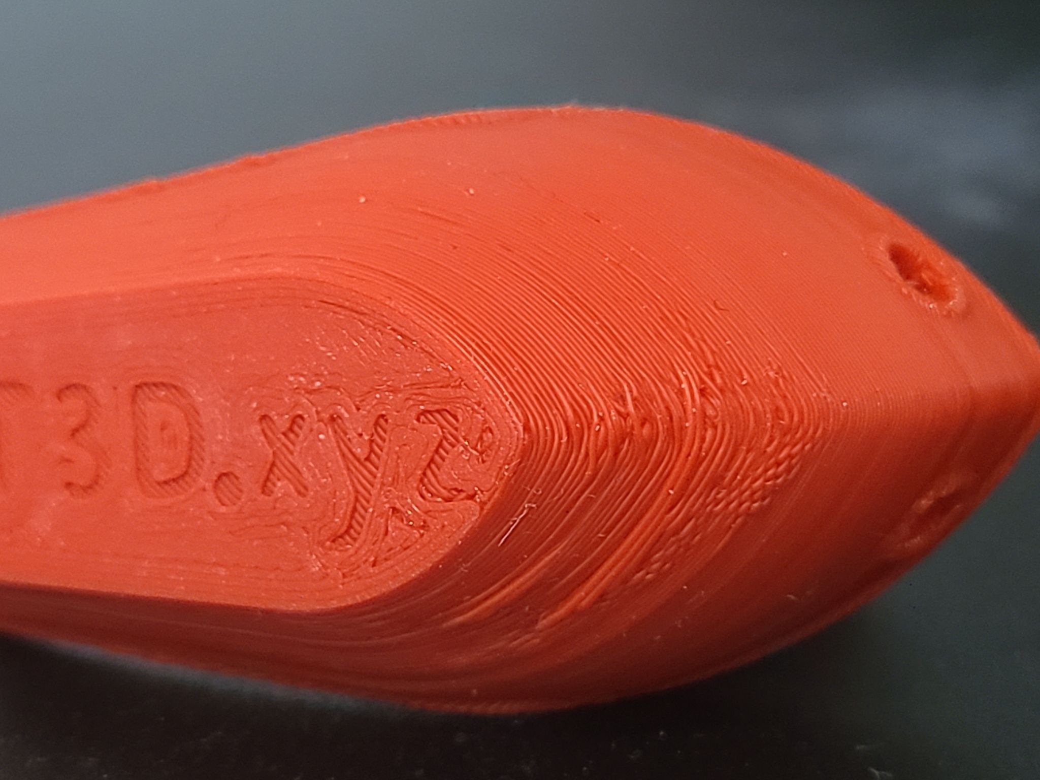

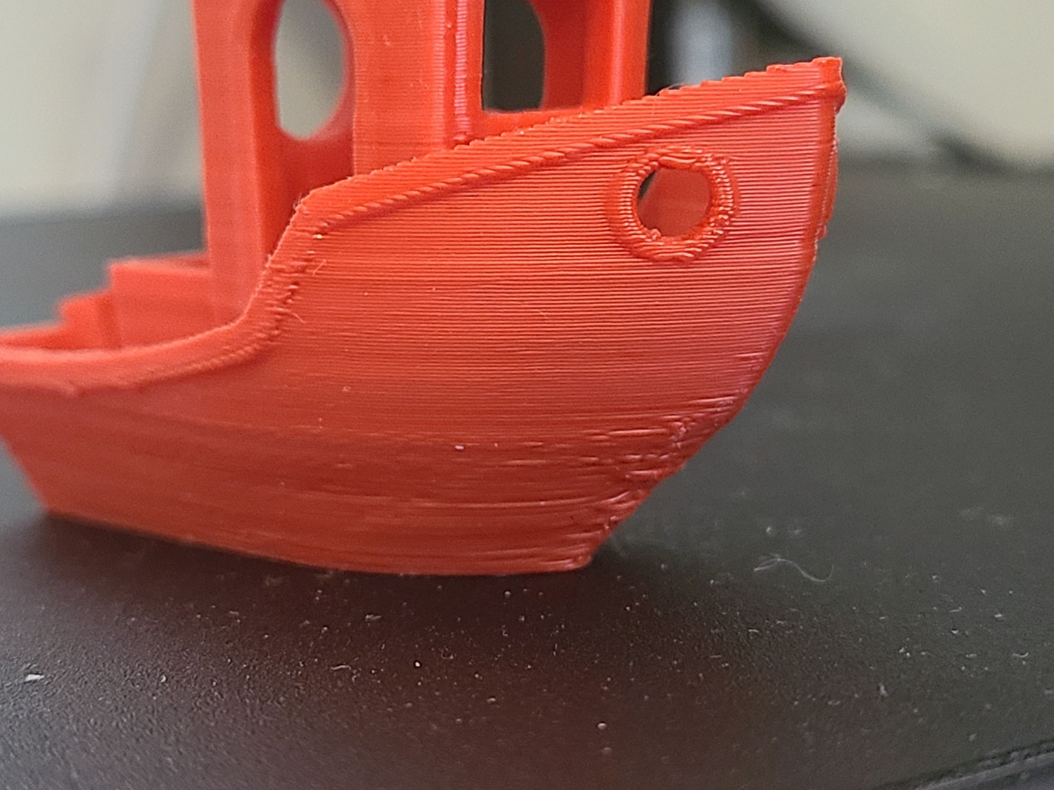

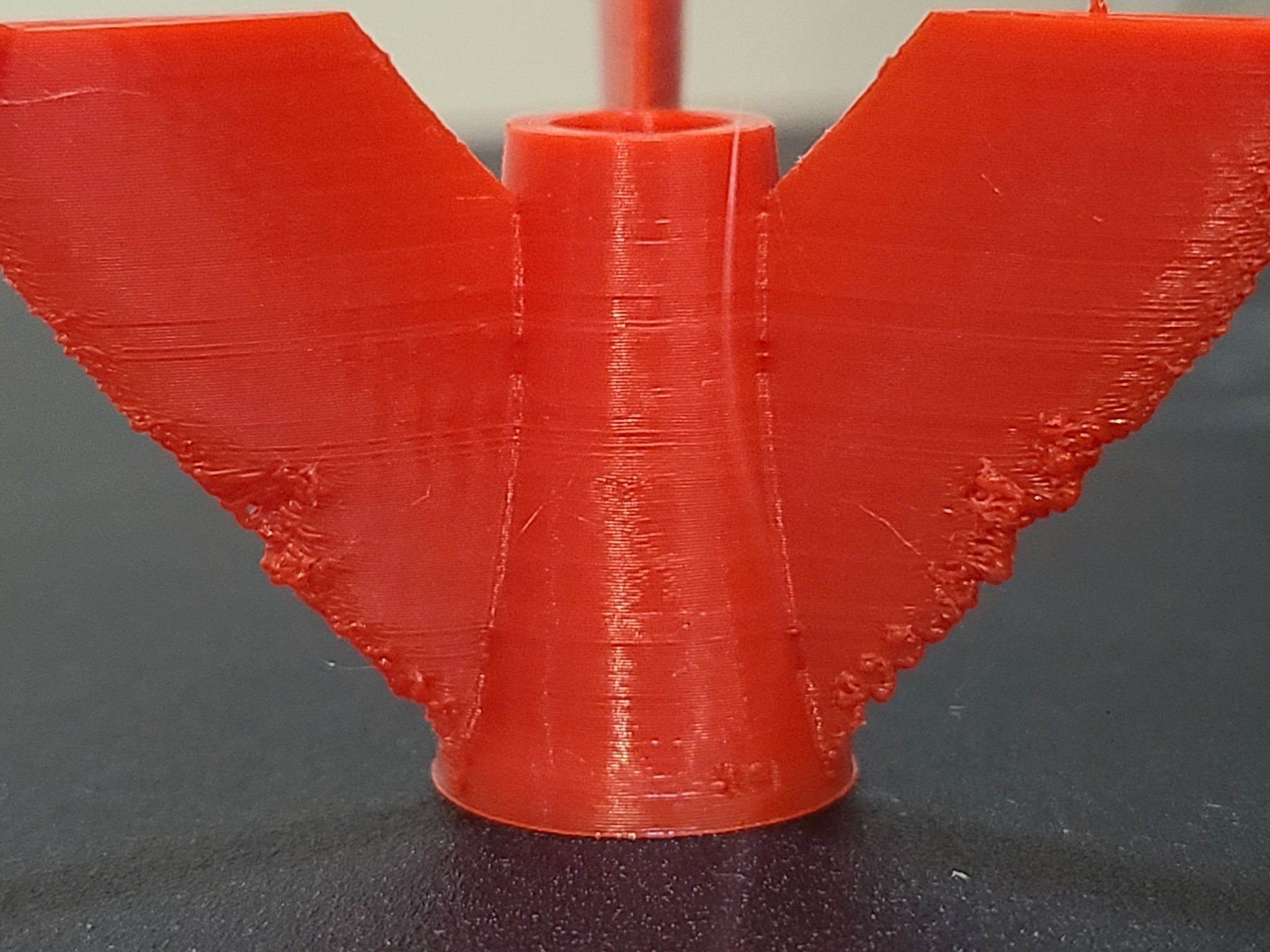

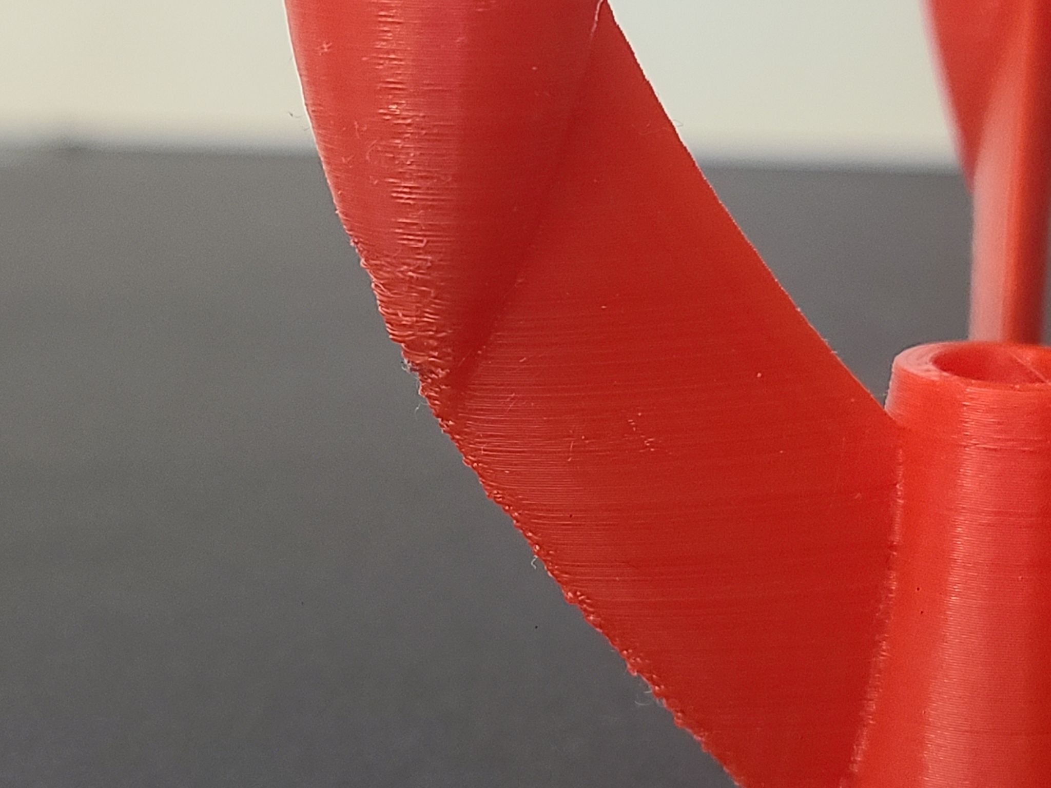

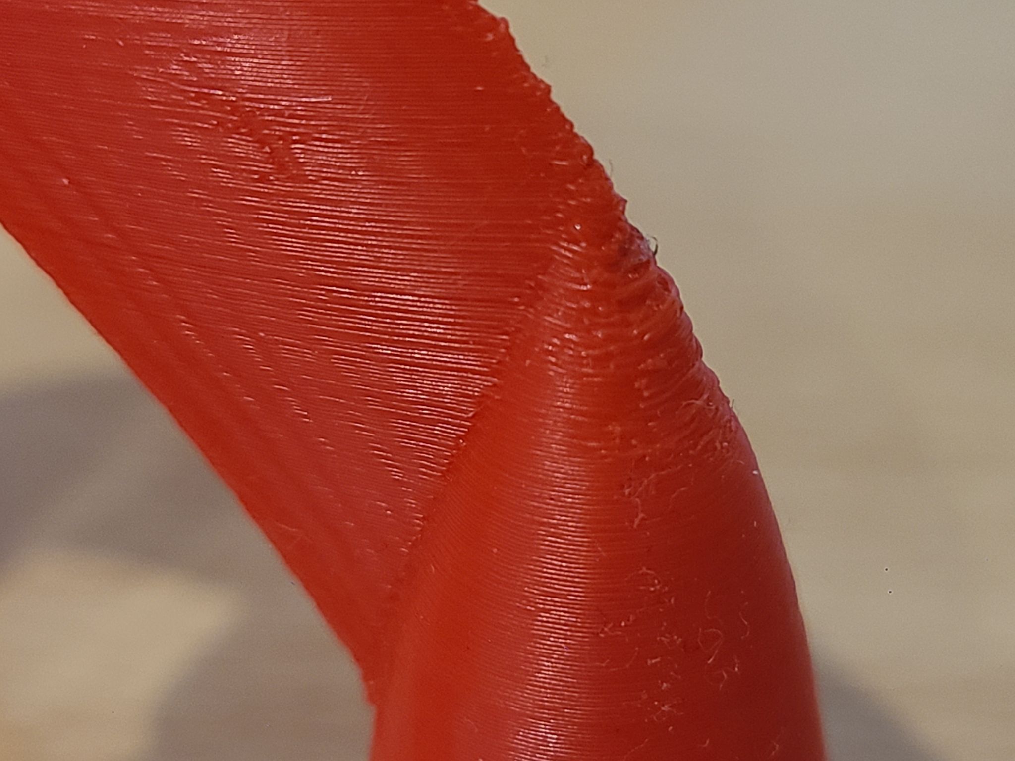

fran6p Posté(e) Juillet 9, 2023 Posté(e) Juillet 9, 2023 il y a 19 minutes, Poussin3D a dit : j'ai des gros défauts mais ça n'arrive que du côté vers l'arrière Le refroidissement du filament se fait uniquement sur l'avant , ton défaut vient du manque de refroidissement. Ce problème est moins fréquent quand on imprime plus lentement mais avec la tablette Klipper, généralement les vitesses sont plus élevées. Seules solutions: imprimer moins vite (ce qui laisse plus de temps au filament pour refroidir) en perdant l'avantage d'être passé sous Klipper changer le refroidissement originel par d'autres modèles (sur cults3d, les modèles de Zuff ou sur printables d'autres modèles (ceux avec des 5015)) 1
Poussin3D Posté(e) Juillet 9, 2023 Auteur Posté(e) Juillet 9, 2023 (modifié) Il y a 4 heures, hyoti a dit : sur le SPad Configuration, network (ou réseau) tu cliques sur le logo réseau cablé et l'IP appararaîtra. Oui en effet c'est ce que j'ai fait mais on m'a dit que ce n'était pas la bonne adresse : 127.0.0.1 Il y a 4 heures, fran6p a dit : Le refroidissement du filament se fait uniquement sur l'avant , ton défaut vient du manque de refroidissement. Ce problème est moins fréquent quand on imprime plus lentement mais avec la tablette Klipper, généralement les vitesses sont plus élevées. Ha je n'avais pas pensé à ça, bien vu ! mais ce qui m'étonne c'est que j'ai essayé de réduire les vitesses et je rencontre toujours ce problème. C'est vrai qu'on le voit moins à faible vitesse mais il y a toujours un défaut à 40 mm/s et seulement avec le SPAD Mais en effet, le fait que le problème n'est que d'un côté correspond fortement au refroidissement... Je viens de voir le modèle de Zuff, donc si je comprends bien cela permet une répartition de la ventilation pour un refroidissement plus optimale ? Je peux déjà essayer ça dans un premier temps et voir ce que ça donne. Si il y a une amélioration, je peux voir dans un second temps pour changer le ventilo et mettre quelque chose de plus performant. Le ventilateur 5015 c'est à priori celui qui serait le plus conseillé ? Modifié (le) Juillet 9, 2023 par Poussin3D

fran6p Posté(e) Juillet 10, 2023 Posté(e) Juillet 10, 2023 Il y a 17 heures, Poussin3D a dit : si je comprends bien cela permet une répartition de la ventilation pour un refroidissement plus optimale ? Oui Il y a 17 heures, Poussin3D a dit : Le ventilateur 5015 c'est à priori celui qui serait le plus conseillé ? Pas mieux qu'au-dessus Par contre il va falloir jouer de la soudure: les connecteurs du PCB de la E3S1 (sauf celui de la cartouche de chauffe) sont des «picoblade», ceux de ventilateurs habituellement sont des JST-XH. Le picoblade (MX) est un format hyper-ch…nt (écart des broches de 1,25mm alors que le JST-XH est de 2,5mm), en tout cas avec mes yeux, de plus ma pince de sertissage ne convient pas => le mieux est de trouver des câbles tout-fait qu'il n'y a qu'à souder.

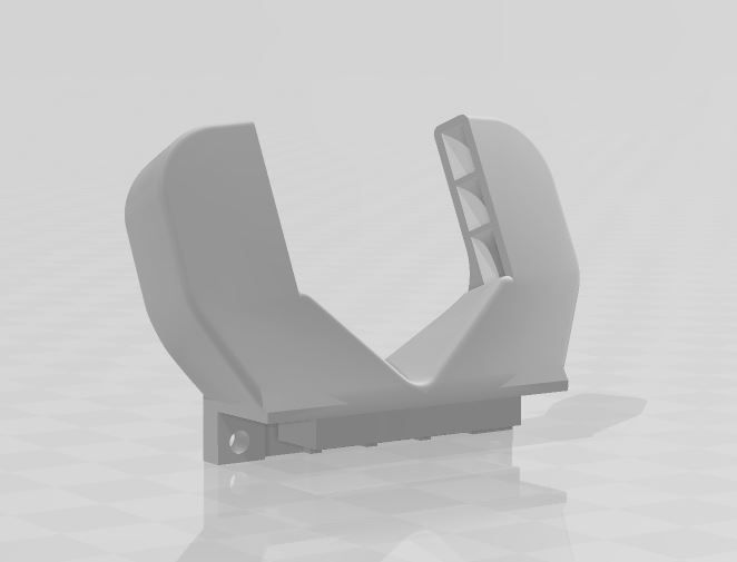

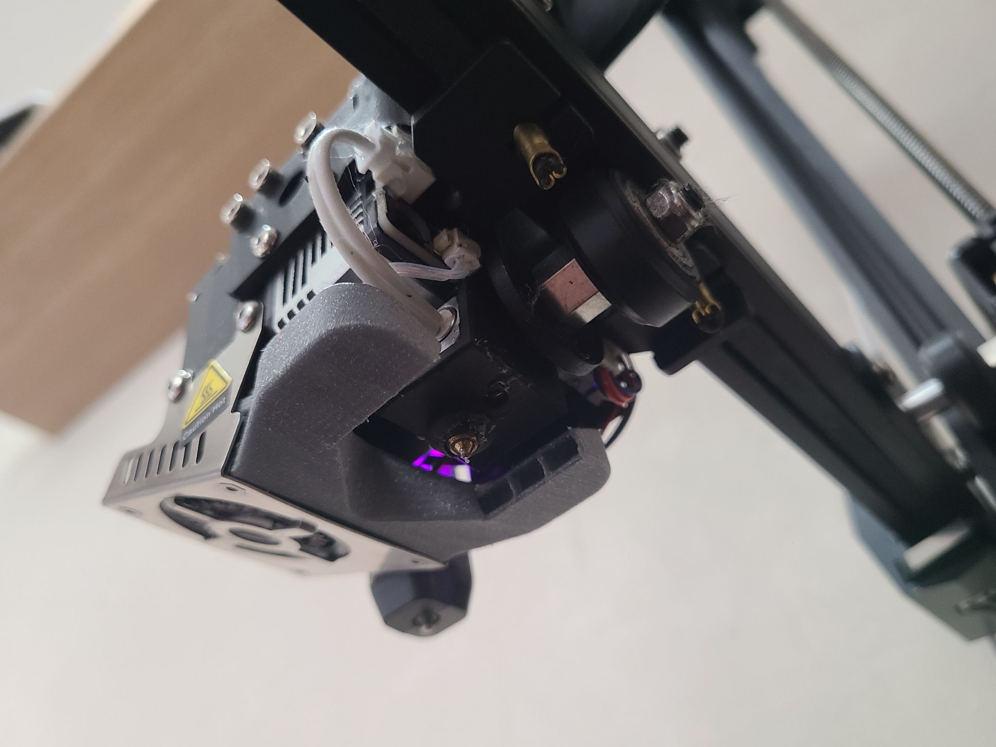

Poussin3D Posté(e) Juillet 10, 2023 Auteur Posté(e) Juillet 10, 2023 Bon alors hier, j'ai trouvé un STL qui était plutôt pas mal sur le papier. Je l'ai imprimé, j'ai démonté l'ancien conduit, remplacé par le nouveau et ça donne ça : Par contre, le test d'impression est catégorique catastrophique ! La ventilation et le refroidissement doivent se diviser en 2 mais du coup ça ne refroidit plus correctement nulle part (j'imagine) Et le STL en lui-même me parait correct, je ne pense pas que changer le modèle par un autre va changer grand chose. Il ne me reste plus qu'à installer un 5015 ... et jouer de la soudure ... Encore une belle aventure !! Mais du coup si je fais les choses bien je dois mettre deux 5015 ? Un de chaque côté ? Une recommandation de marque en particulier ? J'ai vu Sunon et GDSTime qui sortent du lot ? Ou est-ce que n'importe quelle marque sur aliexpress fera l'affaire ?

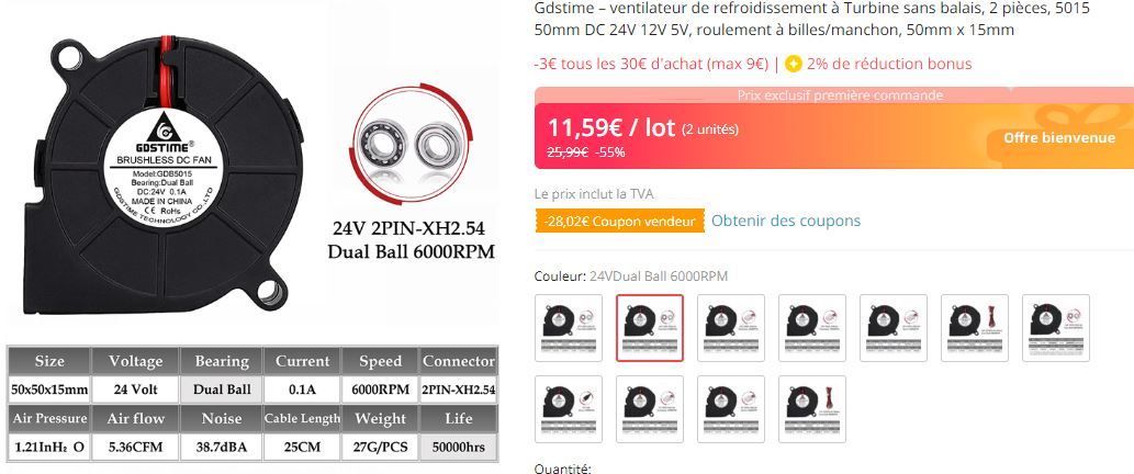

hyoti Posté(e) Juillet 10, 2023 Posté(e) Juillet 10, 2023 il y a 46 minutes, Poussin3D a dit : Une recommandation de marque en particulier ? J'ai vu Sunon et GDSTime qui sortent du lot ? Ou est-ce que n'importe quelle marque sur aliexpress fera l'affaire ? Les Sunon ont bonne réputation, ils sont un peu plus chers. En Turbine 5015 PWM 2 fils (à vérifier le nombre de fil) https://fr.aliexpress.com/item/1005005383590899.html?spm=a2g0o.productlist.main.3.7ffc6b19ztECHM&algo_pvid=e73dffd7-eda5-4365-a417-e6d038959420&algo_exp_id=e73dffd7-eda5-4365-a417-e6d038959420-1&pdp_npi=3%40dis!EUR!10.84!8.56!!!11.60!!%40214527fd16890146246581242d074a!12000032831721171!sea!FR!0&curPageLogUid=5D7cj9KpFP9u Tu le trouves aussi sur Amazon, plus cher. Il est à palier magnétique. J'ai un Sunon dans l'alimentation de la Ender 3V2. L'autre marque je ne connais pas. Il faudra que tu trouves le bon modèle de Fanduct. Tiens nous au jus.
Poussin3D Posté(e) Juillet 10, 2023 Auteur Posté(e) Juillet 10, 2023 (modifié) De mon côté j'ai trouvé celui-là : https://fr.aliexpress.com/item/32841967974.html?pdp_npi=2%40dis!EUR!15%2C02€!5%2C02€!!!!!%40211b5a9616890132094508035e8dfd!12000030882526034!btf&_t=pvid%3A0cf33879-9fec-4f23-b41b-bbfac35d579a&afTraceInfo=32841967974__pc__pcBridgePPC__xxxxxx__1689013209&spm=a2g0o.ppclist.product.mainProduct&gatewayAdapt=glo2fra Ca serait bien ce modèle ? 24V, 0.1A Et pour le fanduct j'ai trouvé celui-là qui m'a l'air pas mal : https://cults3d.com/fr/modèle-3d/outil/v4-air-duct-fan-5015-ender-3-s1-s1-pro-sprite-accelerometer-led-strip Modifié (le) Juillet 10, 2023 par Poussin3D
hyoti Posté(e) Juillet 10, 2023 Posté(e) Juillet 10, 2023 Perso, j'ai une préférence pour le palier magnétique (lévitation) c'est mieux que le dual ball pour la durée de vie. et il bien est indiqué comme PWM.
Poussin3D Posté(e) Juillet 10, 2023 Auteur Posté(e) Juillet 10, 2023 Il y a 3 heures, hyoti a dit : et il bien est indiqué comme PWM Le GDSTime devrait logiquement l'être aussi non ? même si en effet ce n'est pas écrit Ce qui me gêne avec celui que tu me montres c'est qu'il y a eu très peu de commandes et 0 avis et je t'avoue que j'ai plus confiance quand je vois 1000+ commandes et une note de 4.9, j'en ai trouvé des autres en sunon mais je ne suis pas sûr que ce soit les mêmes modèles et pas trop envie d'attendre trois semaines pour recevoir quelque chose qui ne convient pas J'ai cherché sur amazon mais je n'ai pas trouvé le même modèle que le tien et c'est sûr que ça serait plus rapide ! Sinon j'ai trouvé quasi le même modèle avec des avis mais il n'a pas tout à fait la même ref : https://fr.aliexpress.com/item/4000783653572.html?spm=a2g0o.productlist.main.1.6e5c1babinfG0d&algo_pvid=60e22ee5-57ef-4969-a453-6c10ffa2eb30&aem_p4p_detail=202307101224077518572754915150001710029&algo_exp_id=60e22ee5-57ef-4969-a453-6c10ffa2eb30-0&pdp_npi=3%40dis!EUR!12.62!12.49!!!13.51!!%402100b77316890170476828256d0744!10000007807143319!sea!FR!0&curPageLogUid=klFHXjtAS8oR&search_p4p_id=202307101224077518572754915150001710029_1 celui là c'est 1L01C alors que le tien est 1L02C ça change quelque chose ?
hyoti Posté(e) Juillet 11, 2023 Posté(e) Juillet 11, 2023 Il y a 7 heures, Poussin3D a dit : Le GDSTime devrait logiquement l'être aussi non ? même si en effet ce n'est pas écrit J'ai cherché sur amazon mais je n'ai pas trouvé le même modèle que le tien et c'est sûr que ça serait plus rapide ! Sinon j'ai trouvé quasi le même modèle avec des avis mais il n'a pas tout à fait la même ref : https://fr.aliexpress.com/item/4000783653572.html?spm=a2g0o.productlist.main.1.6e5c1babinfG0d&algo_pvid=60e22ee5-57ef-4969-a453-6c10ffa2eb30&aem_p4p_detail=202307101224077518572754915150001710029&algo_exp_id=60e22ee5-57ef-4969-a453-6c10ffa2eb30-0&pdp_npi=3%40dis!EUR!12.62!12.49!!!13.51!!%402100b77316890170476828256d0744!10000007807143319!sea!FR!0&curPageLogUid=klFHXjtAS8oR&search_p4p_id=202307101224077518572754915150001710029_1 celui là c'est 1L01C alors que le tien est 1L02C ça change quelque chose ? Sur Amazon : https://www.amazon.fr/Ventilateur-réglable-MF50152VX-1L02C-A99-construction-Imprimante/dp/B0B94QMHJ6/ref=sr_1_1?__mk_fr_FR=ÅMÅŽÕÑ&crid=3QFFLWC85GT3M&keywords=MF50152VX-1L02C-A99&qid=1689057816&sprefix=mf50152vx-1l02c-a99%2Caps%2C57&sr=8-1 Mais c'est du marketplace avec un vendeur mal noté ! le L01C est à trois fils (vois la photo) le L02C à deux fils Sur la sprite le connecteur est à 2 fils il me semble.
Poussin3D Posté(e) Juillet 11, 2023 Auteur Posté(e) Juillet 11, 2023 En effet il fau du 2 fils donc ça fait une grosse différence ^^ Je crois que j'ai trouvé https://fr.aliexpress.com/i/1005005383559676.html?gatewayAdapt=glo2fra C'est bien le même modèle et même référence : MF50152VX-1L02C-A99 Il est au même prix avec un vendeur 5 étoiles et quelques ventes donc ça m'inspire bien. Par contre, j'en prends un ou deux ? Y a t-il un intérêt à refroidir mieux le diffuseur HotEnd ou refroidir le filament sortant de la buse est suffisant ? Avec un 5015 pour refroidir le filament j'aurai la puissance pour diffuser de chaque côté de la buse ?
hyoti Posté(e) Juillet 11, 2023 Posté(e) Juillet 11, 2023 il y a une heure, Poussin3D a dit : En effet il fau du 2 fils donc ça fait une grosse différence ^^ Je crois que j'ai trouvé https://fr.aliexpress.com/i/1005005383559676.html?gatewayAdapt=glo2fra C'est bien le même modèle et même référence : MF50152VX-1L02C-A99 Il est au même prix avec un vendeur 5 étoiles et quelques ventes donc ça m'inspire bien. Par contre, j'en prends un ou deux ? Y a t-il un intérêt à refroidir mieux le diffuseur HotEnd ou refroidir le filament sortant de la buse est suffisant ? Avec un 5015 pour refroidir le filament j'aurai la puissance pour diffuser de chaque côté de la buse ? Tu as le modèle de Zuff sur Cults 3D, pas trop cher qui a l'air pas mal, qui t'a été conseillé par le Grand Maître @fran6p avec un ventilo 5015, donc cela le fera. Les blowers turbines dans ces tailles là, cela souffle fort, si le fanduct est bien conçu au niveau perte de charge. Un deuxième ventilo du même type pour refroidir le radiateur du heatbreak pourquoi pas. Bien que celui d'origine a l'air suffisant, maintenant si tu fais des impressions longues à haute température par exemple avec un ensemble 300°C à voir, peut-être dans un deuxième temps. Souvent dans les modèles pour adapter un blower sur le radiateur, ils prennent du 5020, peut-être parce que l'entrée (plutôt la sortie) d'air est plus grande vis à vis de la surface du radiateur à refroidir ? je n'ai pas la réponse. Certains modèle te feront déplacer le CRtouch !

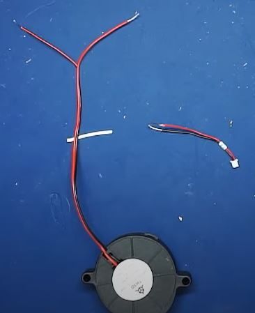

Poussin3D Posté(e) Juillet 13, 2023 Auteur Posté(e) Juillet 13, 2023 (modifié) Alors désolé je suis pas expert en soudure mais logiquement, j'ai juste à reprendre la broche de mon ancien ventilateur et la souder avec les deux fils du 5015 non ? Dans ce genre là, le rouge avec le rouge, le noir avec le noir, je soude et je mets une gaine thermorétractable : C'est juste que mon ancien ventilo ne sera plus utilisable mais je n'avais prévu ni de l'utiliser pour autre chose ni le vendre Modifié (le) Juillet 13, 2023 par Poussin3D
fran6p Posté(e) Juillet 13, 2023 Posté(e) Juillet 13, 2023 (modifié) Il y a 1 heure, Poussin3D a dit : Dans ce genre là, le rouge avec le rouge, le noir avec le noir, je soude et je mets une gaine thermorétractable Pour la gaine thermo-rétractable, oui. Creality ne faisant jamais les choses comme tout le monde, ils ont inversé sur la prise picoblade mâle le + et le -, il faudra donc souder le noir sur le rouge et «lycée de Versailles». Voir les instructions de montage du modèle Zuff : Révélation … /!\ Contrôlez bien que votre ventilateur tourne dans le bon sens (si vous avez branché la couleur des fils rouge et noir correctement ça devrait être bon) car Creality à inversé les fils sur le connecteur de la carte. Modifié (le) Juillet 13, 2023 par fran6p 1
