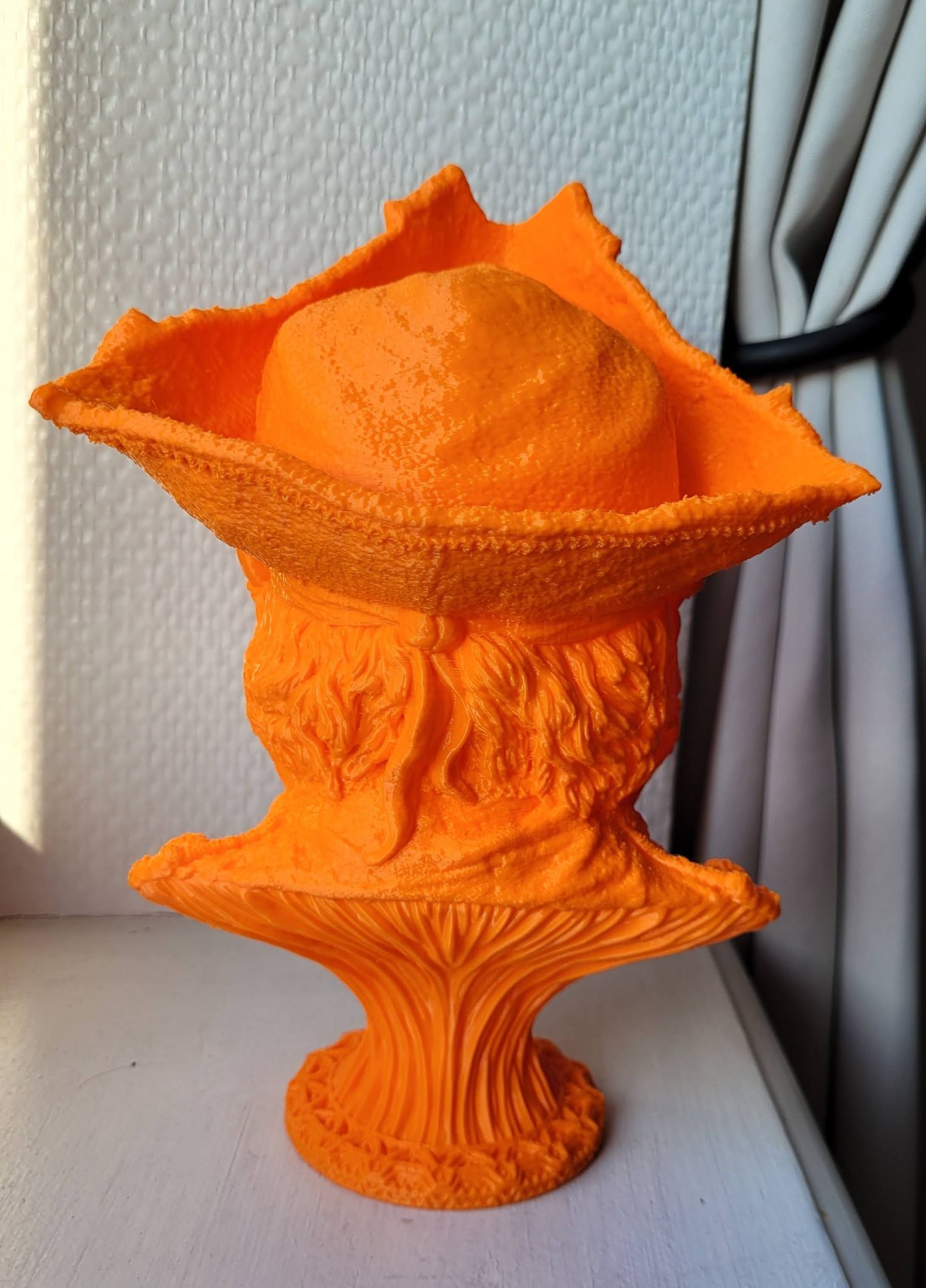

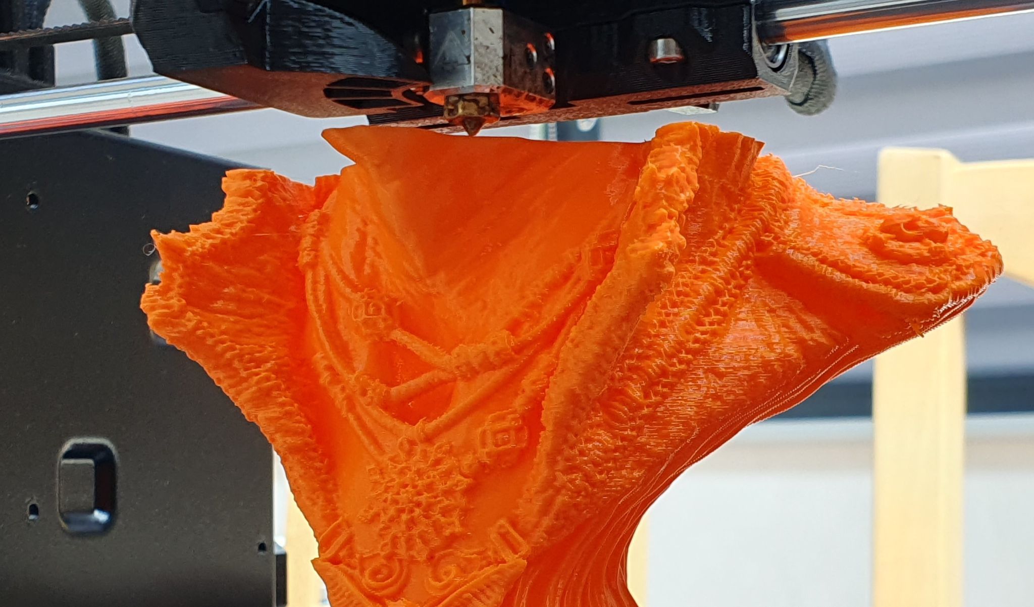

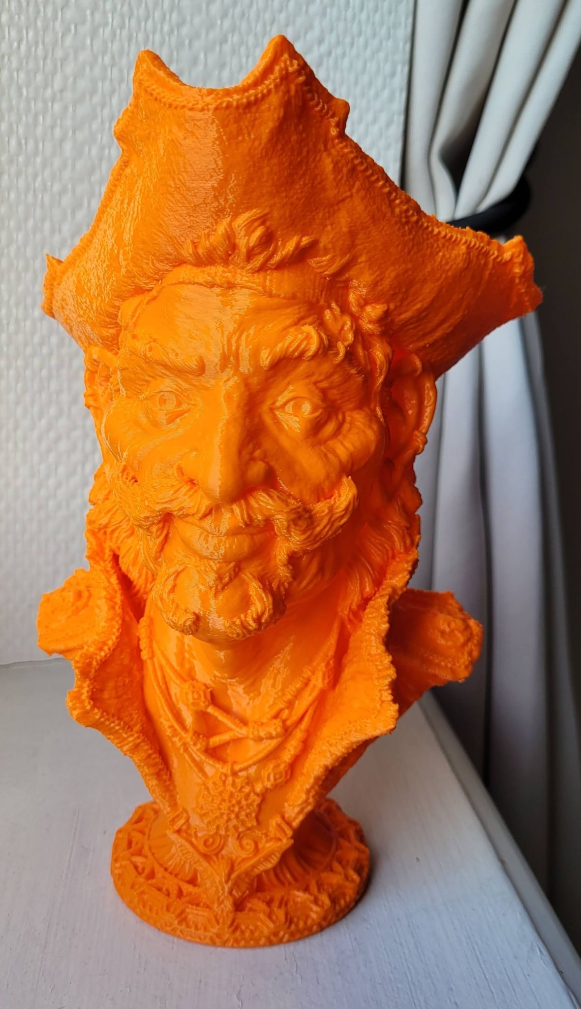

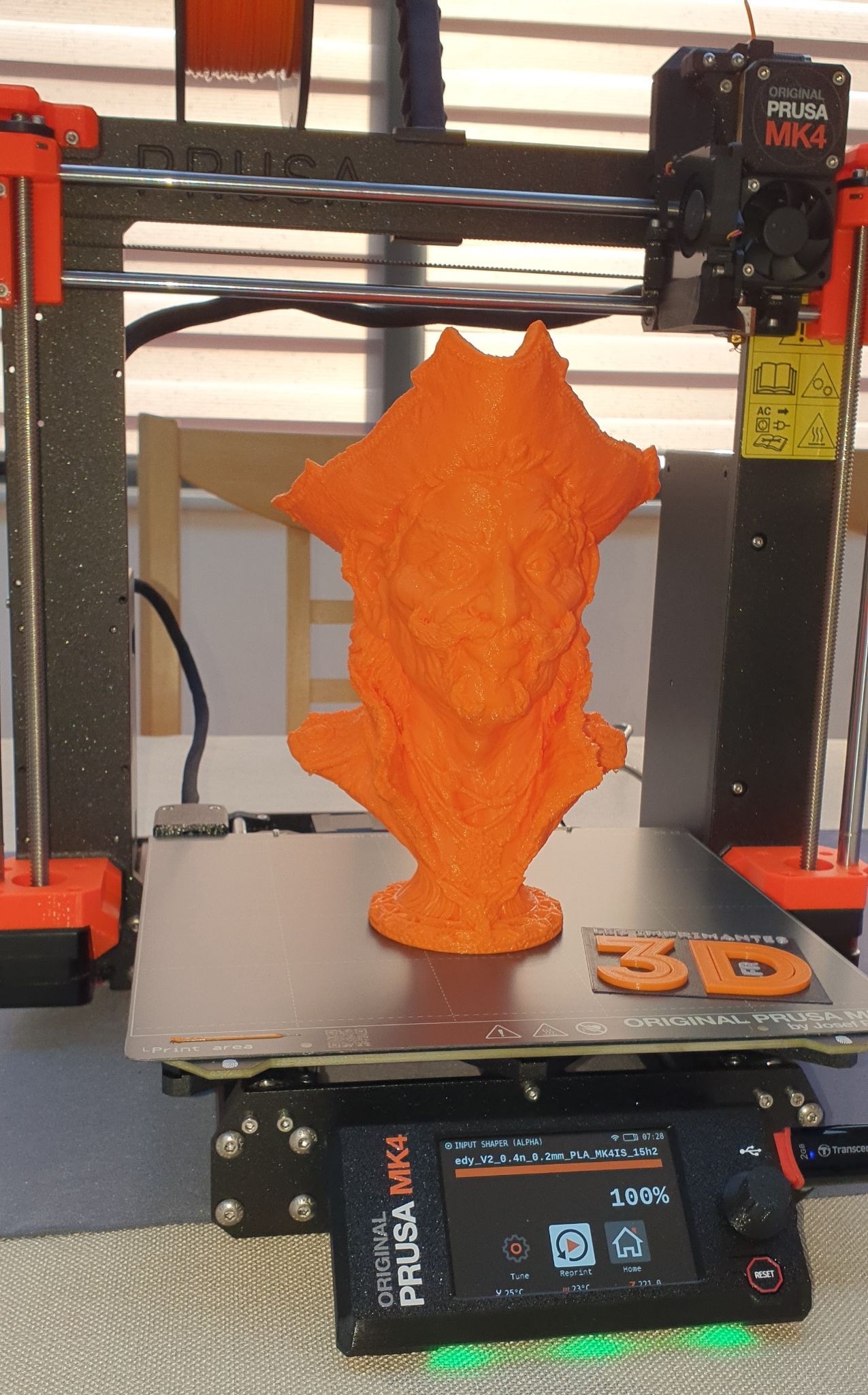

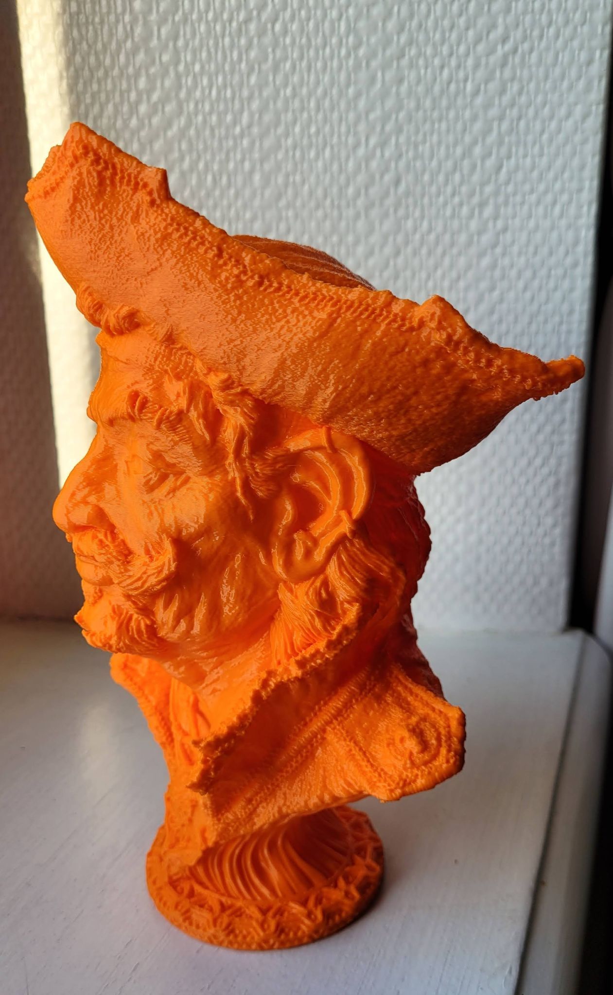

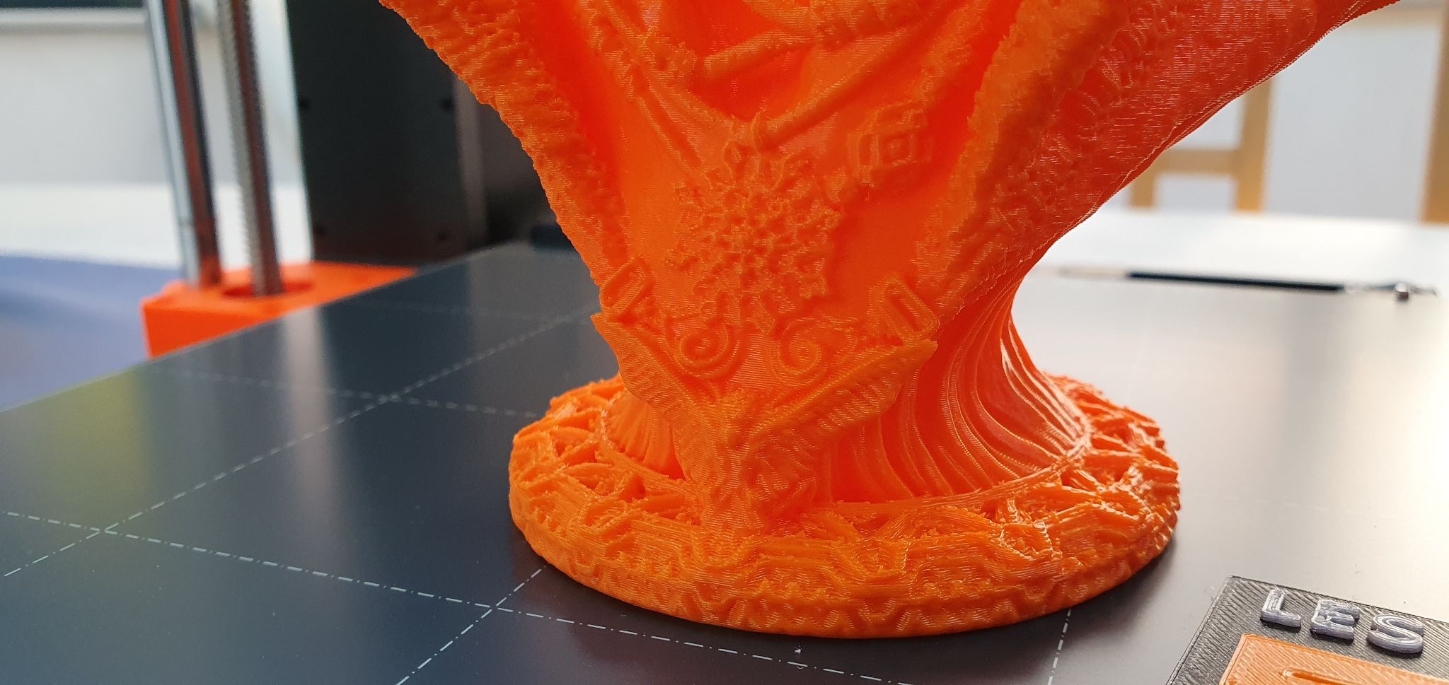

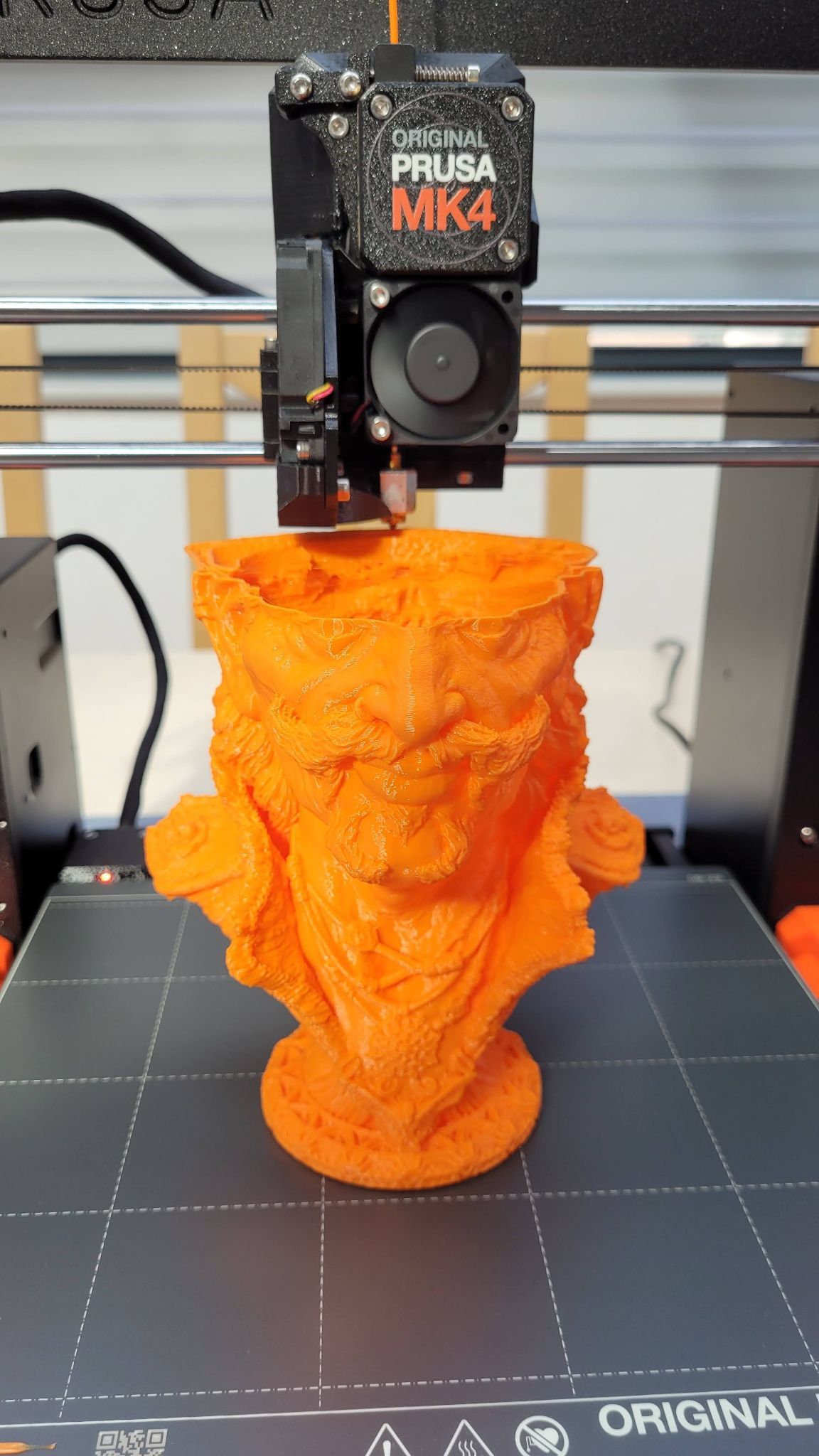

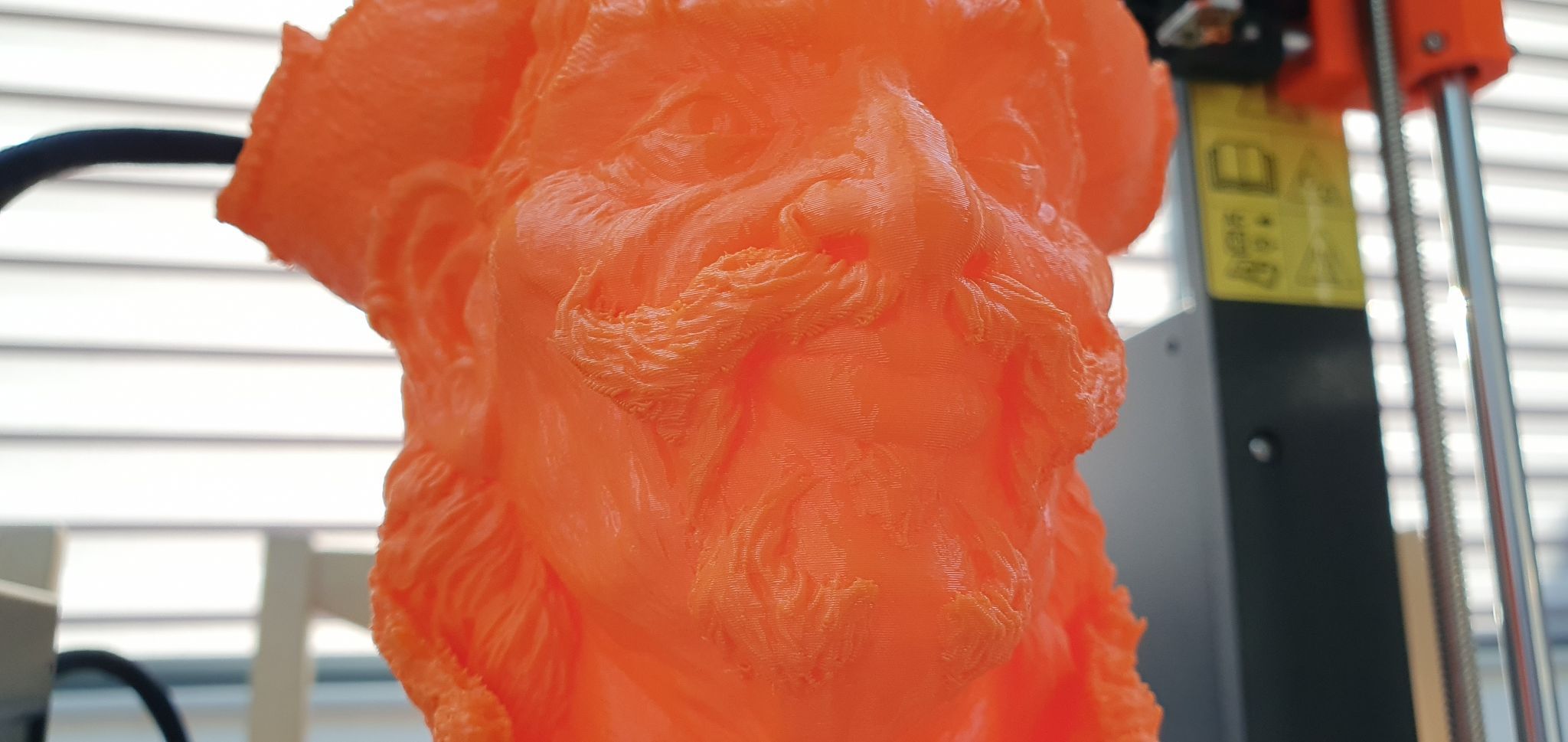

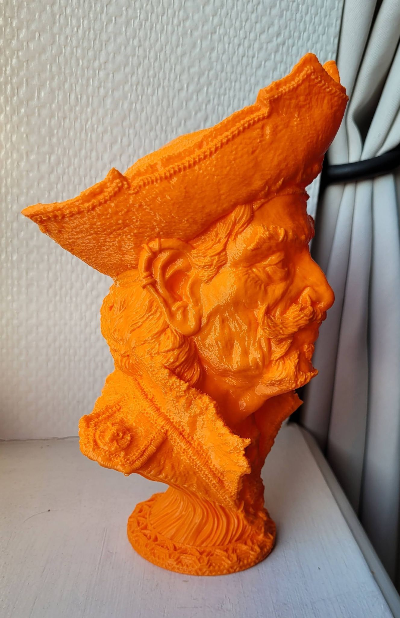

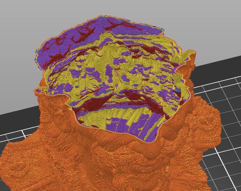

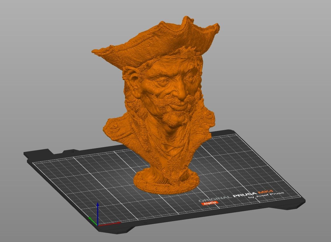

Kachidoki Posté(e) Juillet 19, 2023 Auteur Partager Posté(e) Juillet 19, 2023 (modifié) Hello, Voici le modèle que j'ai sélectionné pour tester le Zmax => https://www.printables.com/fr/model/110688-salty-mccreedy Mes paramètres de tranchage sont => Prusament PLA, profil 0.20mm Input Shaper par défaut, en changeant uniquement le type de remplissage par "Lightning". Autant vous dire qu'il est complètement creux. Ce type de remplissage ne fait pas spécialement gagner du temps, même parfois en fait perdre, mais ça fait gagner énormément de matière. Vu la densité énorme des détails, j'ai tout de suite vu que la tête d'impression ne se déplacerait pas extrêmement vite sur les périmètres, passé le socle, j'ai donc baissé la température à 215°C, au lieu des 225°C pour le profil IS. Après 3 minutes de slicing, temps annoncé 15 heures et 20 minutes. Il m'a fallu encore 12 minutes pour transférer ce g-code de 150Mo via le WiFi. Fait intéressant, l'heure de fin sur l'écran n'a cessé de se repousser, pour au final avoir une impression qui dure 40min de plus qu'annoncé. Je serais curieux de savoir si cela est dû à la complexité des détails, et que l'estimation est décalée par rapport au temps de traitement des g-code par la machine, ou si c'est une toute autre raison. En tout cas, pas de support, et la ventilation est efficace malgré la température et la vitesse pour du PLA Et maintenant quelques photos en vrac Là j'ai dû aller chercher une meilleure lumière, pas évident le matin... A+ Modifié (le) Juillet 19, 2023 par Kachidoki 4 1 Lien vers le commentaire Partager sur d’autres sites More sharing options...

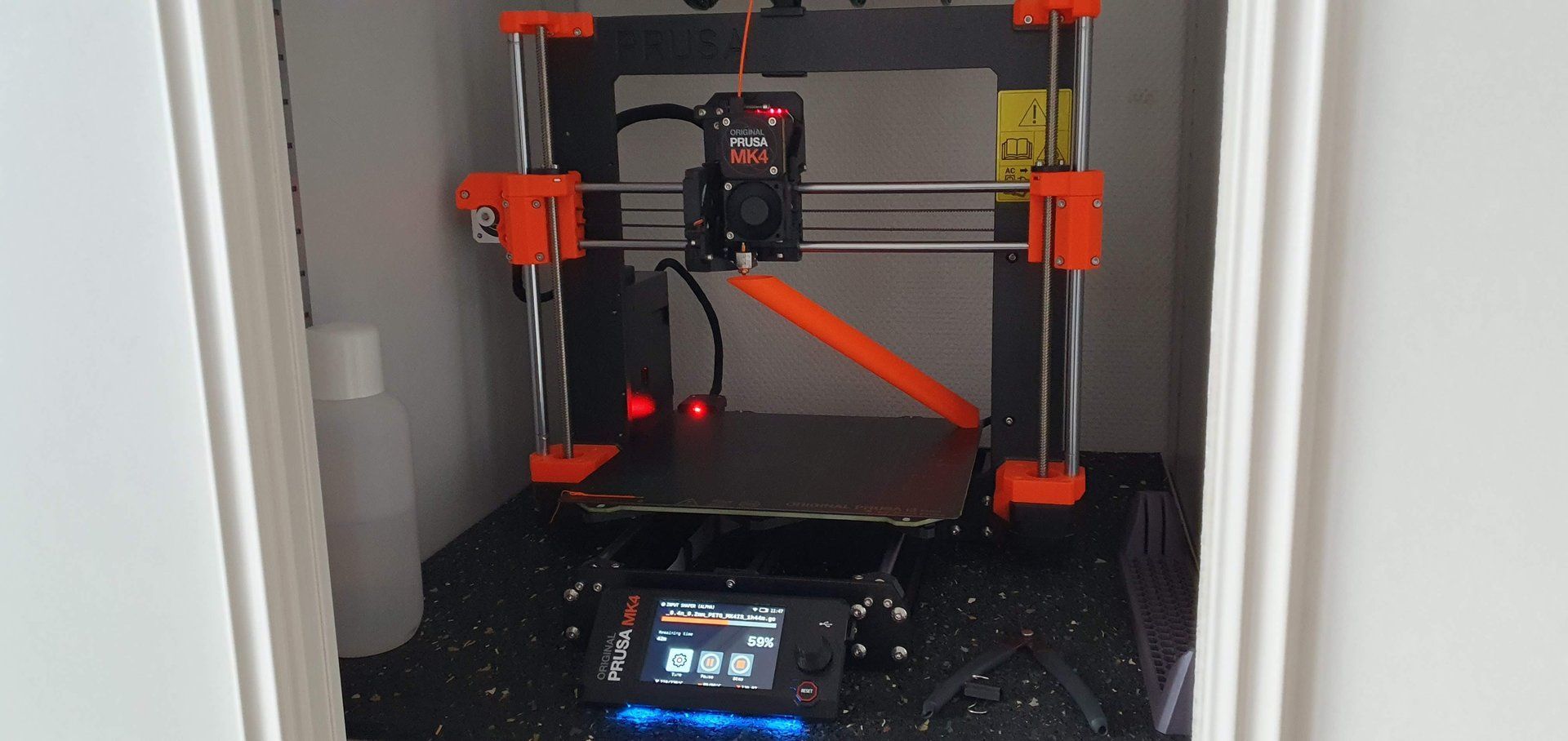

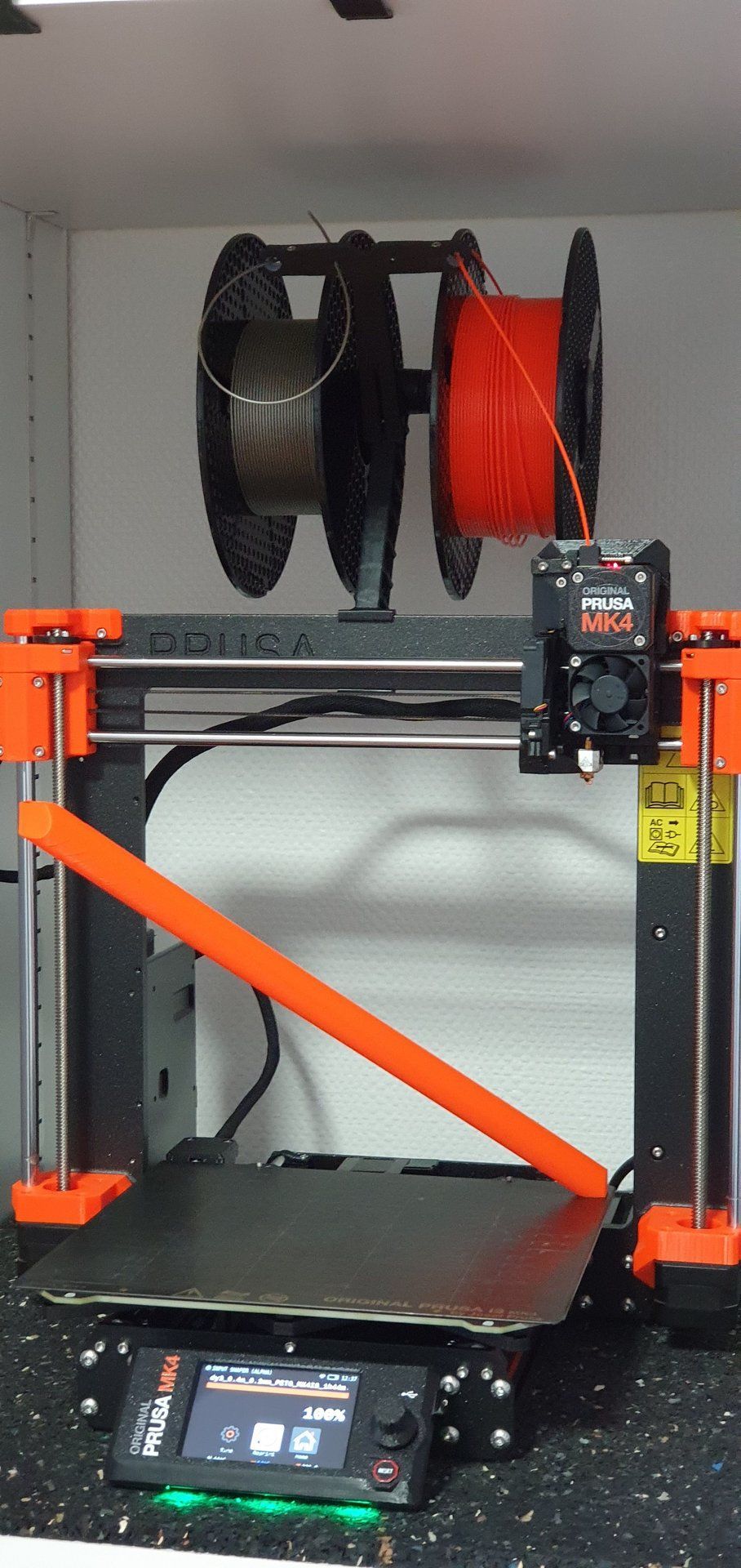

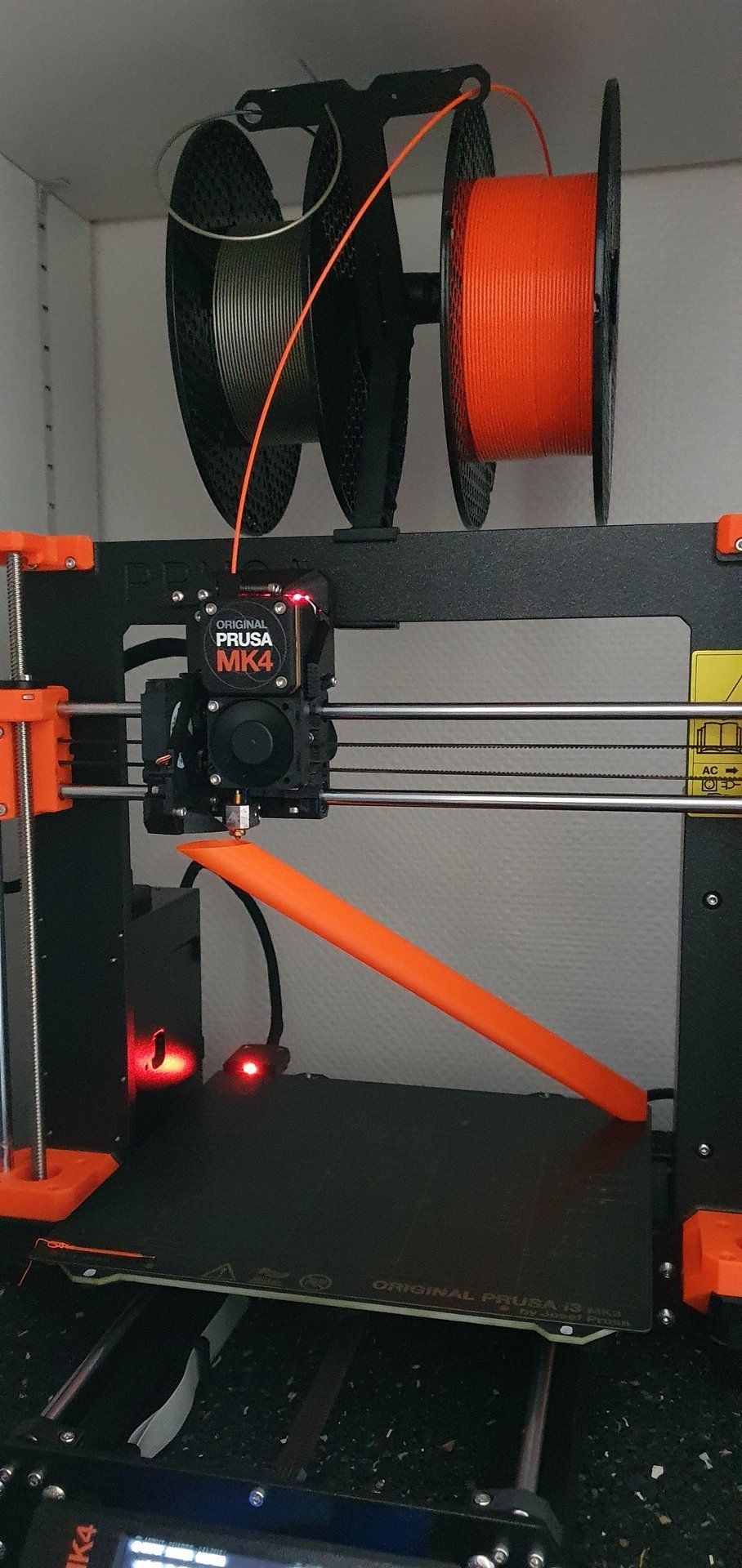

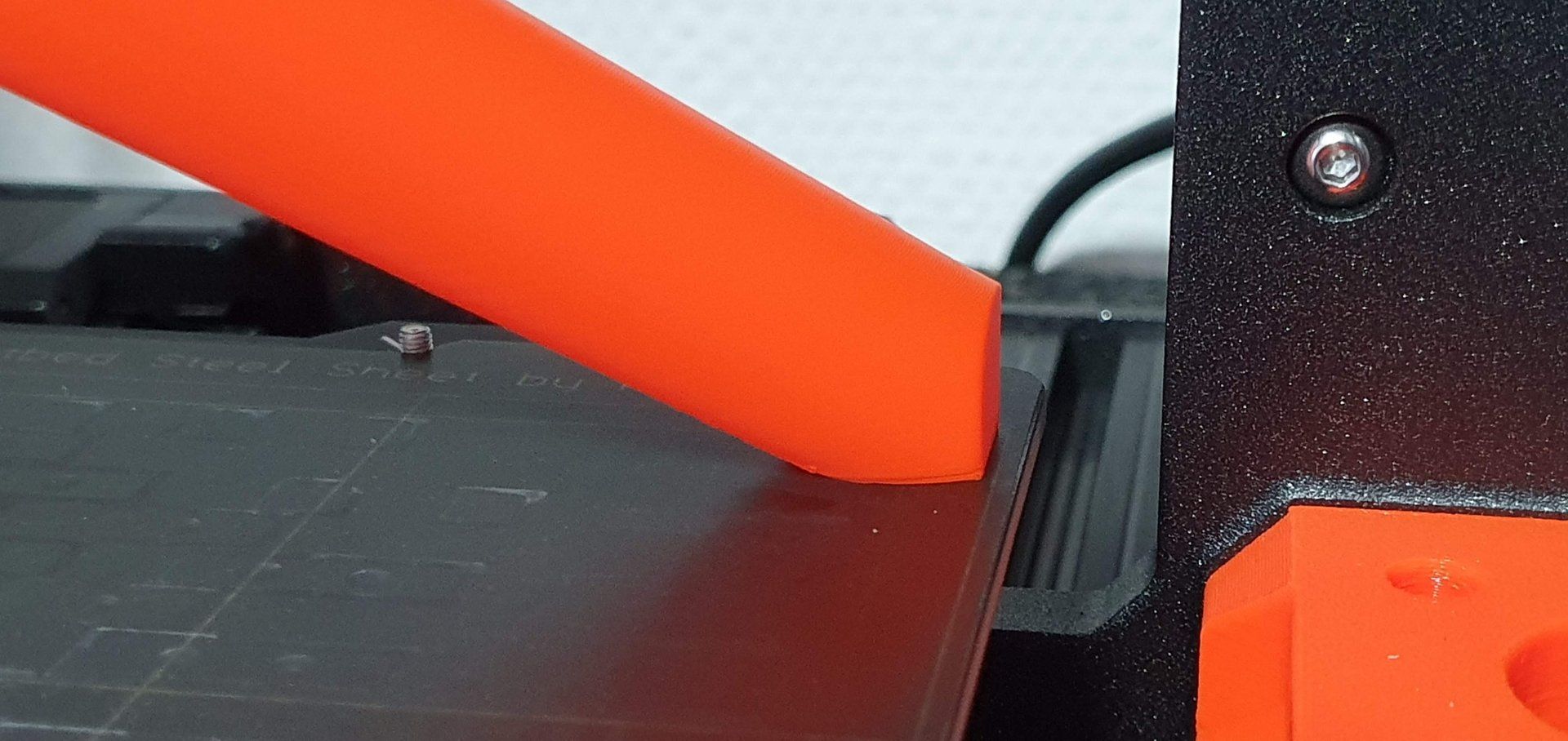

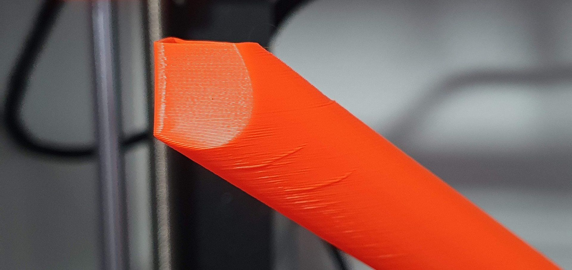

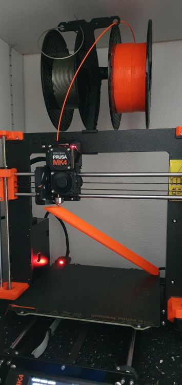

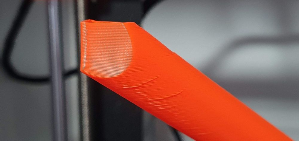

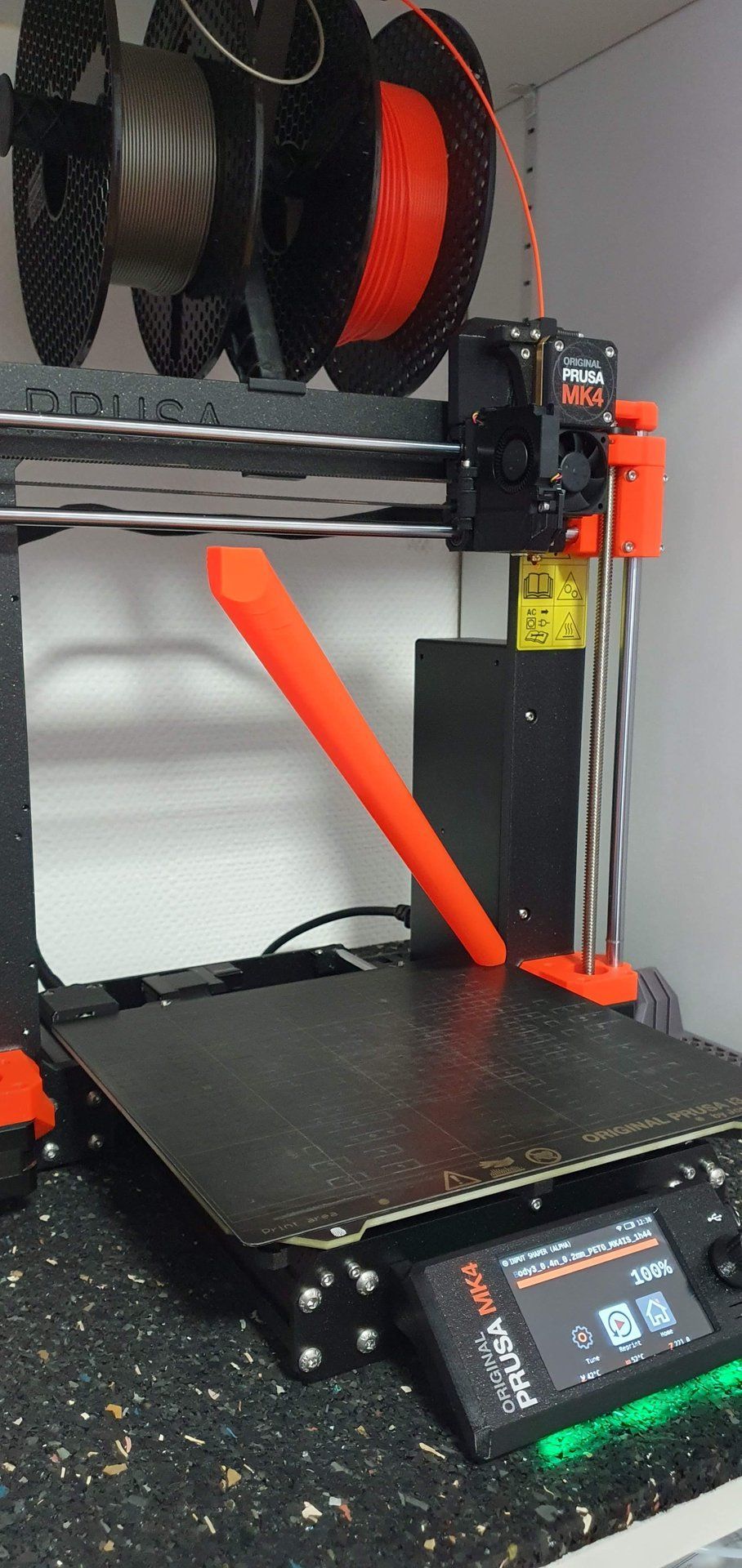

Kachidoki Posté(e) Aout 4, 2023 Auteur Partager Posté(e) Aout 4, 2023 Hello les makers Ce topic n'attire pas les foules, mais j'ai quand même poursuivi mes essais. Voici un XYZmax. Un "tube" en mode vase, de ~393.7mm, d'après Pythagore. Quand je vois le résultat, je me dis deux choses : Comment peut-on avoir des problèmes d'adhérence avec un plateau PEI ? Finalement, le challenge n'était pas pour la machine, mais pour moi lorsqu'il a fallu dessiner cette pièce test sur F360... Ce n'est pas aussi simple qu'on le croit ! N'y voyez aucune allusion à un objet phallique (oups, maintenant vous l'avez dans la tête ) ou alors c'est que la Prusa MK4 est très contente de me voir. En cours d'impression : Et impression terminée : Gros plan sur la base, un demi timbre poste qui tient le tout : Et gros plan sur l'extrémité opposée : Franchement, je suis surpris de la "propreté" de l'impression à une telle distance de la base... Les deux bourrelets de la photo sont les seuls visibles sur toute la longueur de la pièce. Je ne l'ai toujours pas décollée du plateau, tellement c'est beau. 5 3 Lien vers le commentaire Partager sur d’autres sites More sharing options...
PPAC Posté(e) Aout 4, 2023 Partager Posté(e) Aout 4, 2023 (modifié) Il y a 4 heures, Kachidoki a dit : Ce topic n'attire pas les foules Si si Mais il semble y avoir peut de questions/commentaires car tu as déjà tout bien expliqué/détaillé/illustré Modifié (le) Aout 4, 2023 par PPAC 2 6 1 Lien vers le commentaire Partager sur d’autres sites More sharing options...
