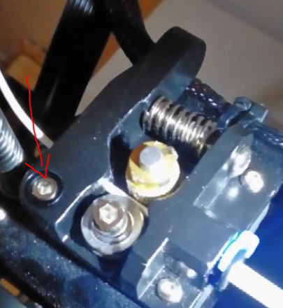

Elric320 Posté(e) Juillet 1, 2023 Auteur Partager Posté(e) Juillet 1, 2023 @Lorenzo J'ai pu lever le pignon sans enlever le filament, preuve que ça n'est pas assez serré...Ensuite j'ai ajusté le ressort et rien n'y fait, le filament n'avance toujours pas ! Lien vers le commentaire Partager sur d’autres sites More sharing options...

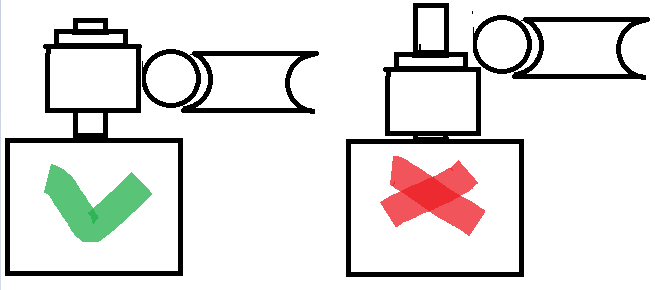

Lorenzo78 Posté(e) Juillet 1, 2023 Partager Posté(e) Juillet 1, 2023 (modifié) ??? Tu peux faire une photo sous le même angle que celle de @KpDp_3D ? regarde ci dessous si ça peut t'éclairer (vue en coupe .... le petit rond du milieu représentant le filament ...): Modifié (le) Juillet 1, 2023 par Lorenzo78 ajout Lien vers le commentaire Partager sur d’autres sites More sharing options...

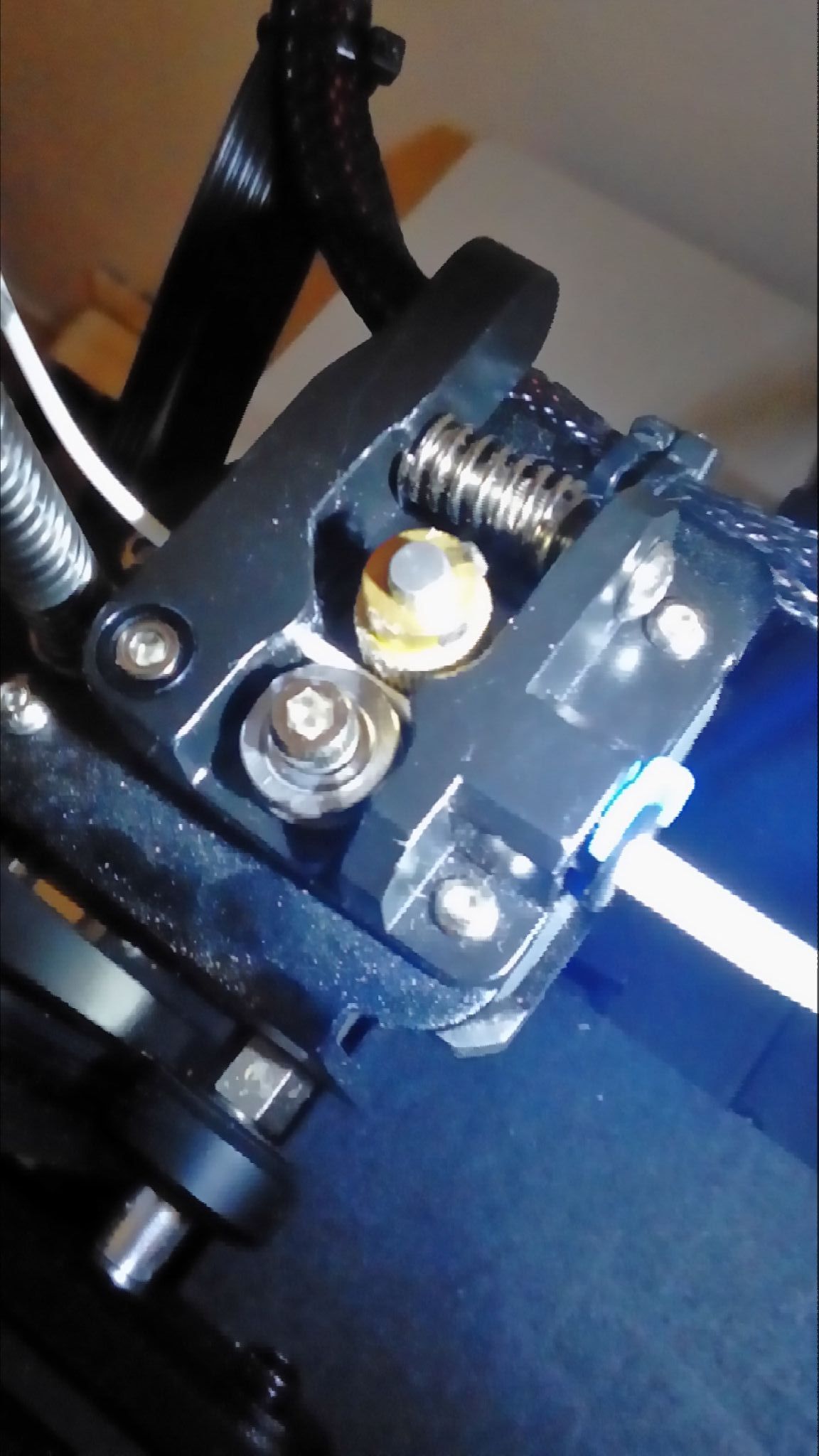

Elric320 Posté(e) Juillet 1, 2023 Auteur Partager Posté(e) Juillet 1, 2023 Désolé pour la qualité de la photo, j'arrive pas à avoir mieux... Lien vers le commentaire Partager sur d’autres sites More sharing options...
Lorenzo78 Posté(e) Juillet 1, 2023 Partager Posté(e) Juillet 1, 2023 Désserre ton ressort !!! Lien vers le commentaire Partager sur d’autres sites More sharing options...
Elric320 Posté(e) Juillet 1, 2023 Auteur Partager Posté(e) Juillet 1, 2023 Je viens tout juste d'essayer, même en désserrant le ressort à fond ça ne fonctionne pas...Lorsque le pignon tourne, le filament n'avance pas...Et j'ai l'impression que ça n'a pas beaucoup serré : je peux toujours bouger le filament à la main sans chauffer et appuyer sur le levier ! Lien vers le commentaire Partager sur d’autres sites More sharing options...
papagalak Posté(e) Juillet 1, 2023 Partager Posté(e) Juillet 1, 2023 il y a 54 minutes, Elric320 a dit : Désolé pour la qualité de la photo, j'arrive pas à avoir mieux... Au vue de la photo l’on constate effectivement que le filament n’est pas pincé entre les 2 engrenages. pour moi le levier n'est pas assez poussé afin qu’il vienne en appuis-tête le filament. Lien vers le commentaire Partager sur d’autres sites More sharing options...
Lorenzo78 Posté(e) Juillet 1, 2023 Partager Posté(e) Juillet 1, 2023 Le 30/06/2023 at 12:02, Elric320 a dit : mais la roue qui n'est pas sur le moteur ne tourne pas ! De plus, je n'arrive pas à la visser à fond, ça visse dans le vide. Le pas de vis ne serait pas "foiré" ? essaie de dévisser le galet fixé sur le levier de l'extrudeur et regarde dans quel état est le filetage. La vis du pivot du levier n'est elle pas trop serrée ? Quand tu appuies sur le levier tu n'as pas trop de résistance ? (photo ci-dessous): Lien vers le commentaire Partager sur d’autres sites More sharing options...
Elric320 Posté(e) Juillet 1, 2023 Auteur Partager Posté(e) Juillet 1, 2023 @papagalak Comment faire pour pousser le levier afin qu'il appuie plus sur le filament ? Merci.@Lorenzo78 si justement, je pense qu'il est foiré comme tu dis. J'arrive pas observer le filetage par contre. Et la vis du pivot était très serrée en effet, je l'ai désserrée. Parce que je me disais bien que je trouvais ça très serré et dur à actionner, y avait beaucoup de résistance donc merci. En revanche toujours le même problème, le filament n'est pas assez "compressé" entre les deux roues. Lien vers le commentaire Partager sur d’autres sites More sharing options...

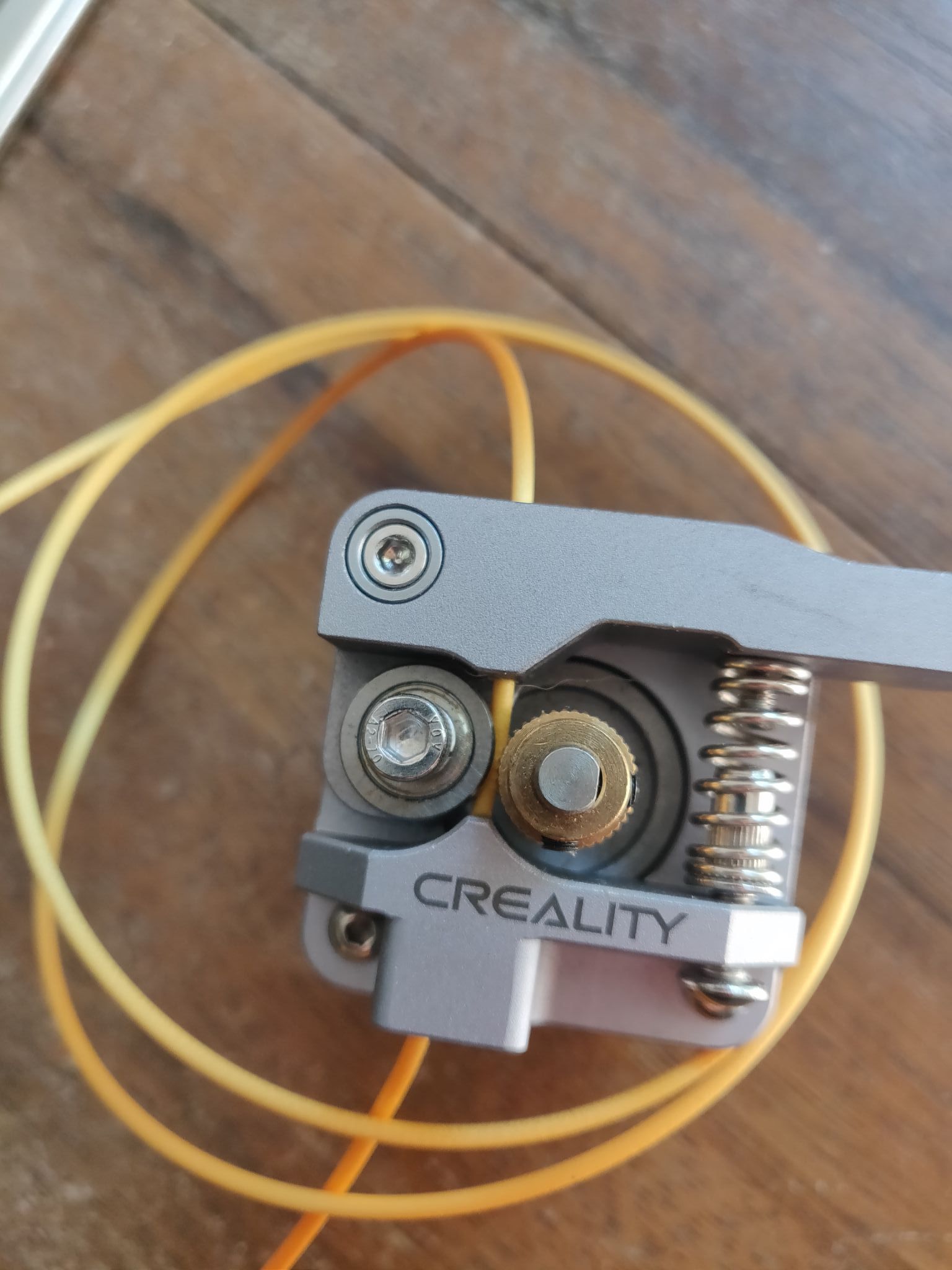

hyoti Posté(e) Juillet 3, 2023 Partager Posté(e) Juillet 3, 2023 (modifié) Il y a 3 heures, Lorenzo78 a dit : Salut @fran6p, tu m'as mis le doute mais, Vu l'emplacement de la vis pivot, quand tu serre la vis tu fais descendre le levieret donc la molette s'éloigne, quand tu la dévisse tu éloigne le levier et la molette se rapproche. D'ailleurs pour libérer la roue tu appuie sur le levier non ? Donc quand on déserre la vis on decompresse le resssort et la molette se rapproche ? @fran6p @Lorenzo78 Pas si clair, j'ai ressorti d'une boîte l'extrudeur tout métal de creality de mon ender 3 v2. La même config en gros. Ressort serré ou détendu, j'ai toujours la même distance entre le bras et la partie où il y a la vis de réglage (à l'onglet). La position du bras de levier ne bouge pas. Sans filament dans l'extrudeur la molette (roue) à gorge est en contact avec la roue crantée (ressort serré ou détendu) en mettant le filament bien sûr il n'y a plus contact. En tirant à la main sur le filament et le faisant avancer et reculer , je sens plus de résistance avec le ressort serré (comprimé) que détendu. L'action sur le ressort (serrage ou peu serré) ne change pas la position de la roue à gorge mais la compression du ressort augmente la pression sur le filament. Bon avec un TPU bien mou, les roues doivent se rapprocher un peu. @Elric320 Sous le levier tu as une vis à tête fraisée qui fixe la platine de l'extrudeur sur le moteur : Démonte le levier et regarde si cette vis est bien rentrée, qu'elle ne dépasse pas un peu en entravant le positionnement adhoc du levier ? Modifié (le) Juillet 3, 2023 par hyoti correction Lien vers le commentaire Partager sur d’autres sites More sharing options...
Elric320 Posté(e) Juillet 3, 2023 Auteur Partager Posté(e) Juillet 3, 2023 @hyoti Après démontage du levier, la vis est bien rentrée et ne dépasse pas. J'ai commandé un nouvel extrudeur qui arrive demain, donc ça va sûrement régler le problème. Lien vers le commentaire Partager sur d’autres sites More sharing options...

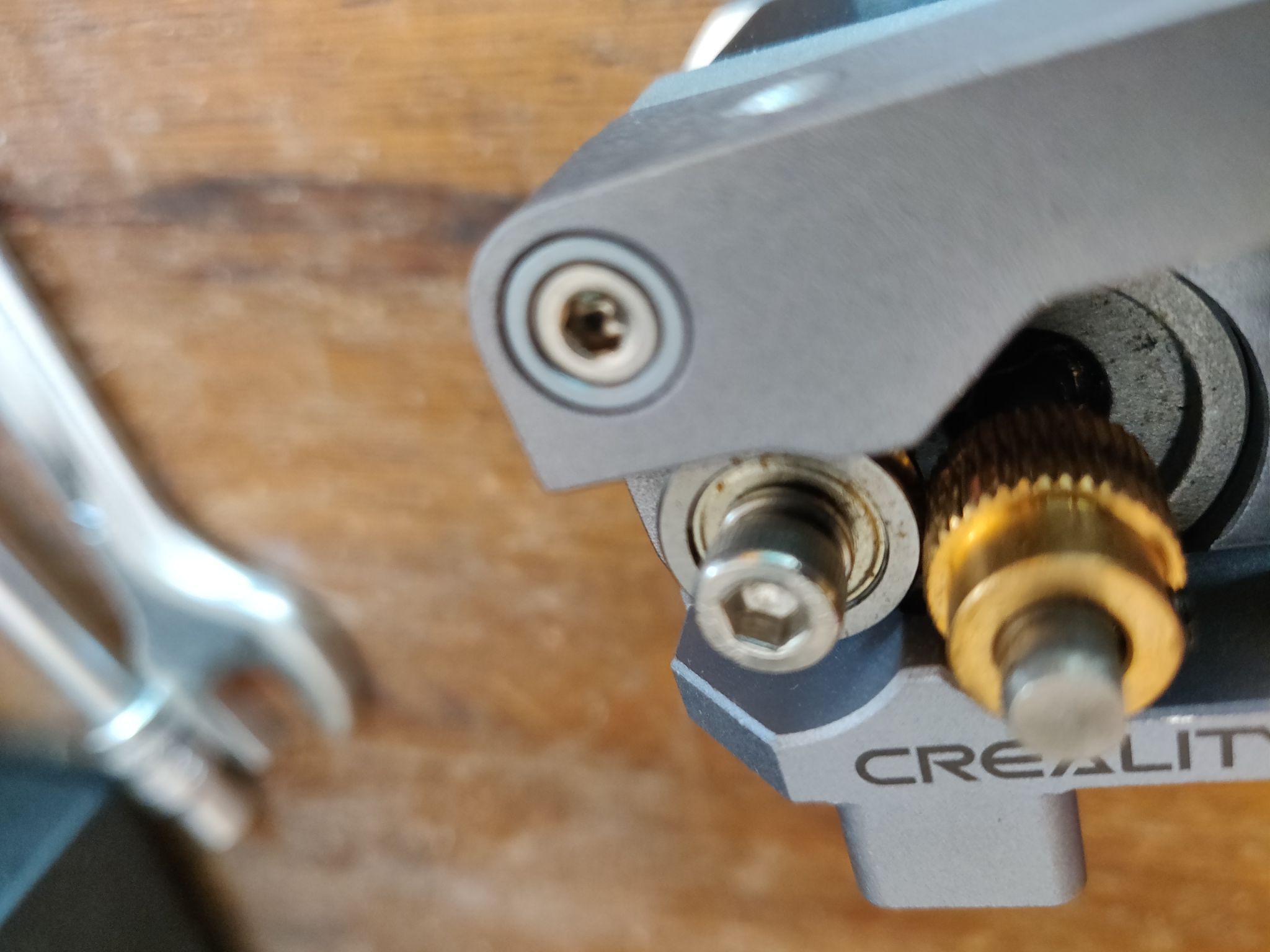

hyoti Posté(e) Juillet 3, 2023 Partager Posté(e) Juillet 3, 2023 il y a une heure, Elric320 a dit : @hyoti Après démontage du levier, la vis est bien rentrée et ne dépasse pas. J'ai commandé un nouvel extrudeur qui arrive demain, donc ça va sûrement régler le problème. @Elric320 Oui cela devrait, Maintenant la cause, ? A part un serrage trop fort de la vis qui tient la roue à gorge, extrudeur en alu, vis en acier : on peut arraché des filets sur la partie alu. A titre d'illustration des photos de mon extrudeur métal ender 3 v2. Sans filament les deux roues sont l'une contre l'autre. Lien vers le commentaire Partager sur d’autres sites More sharing options...

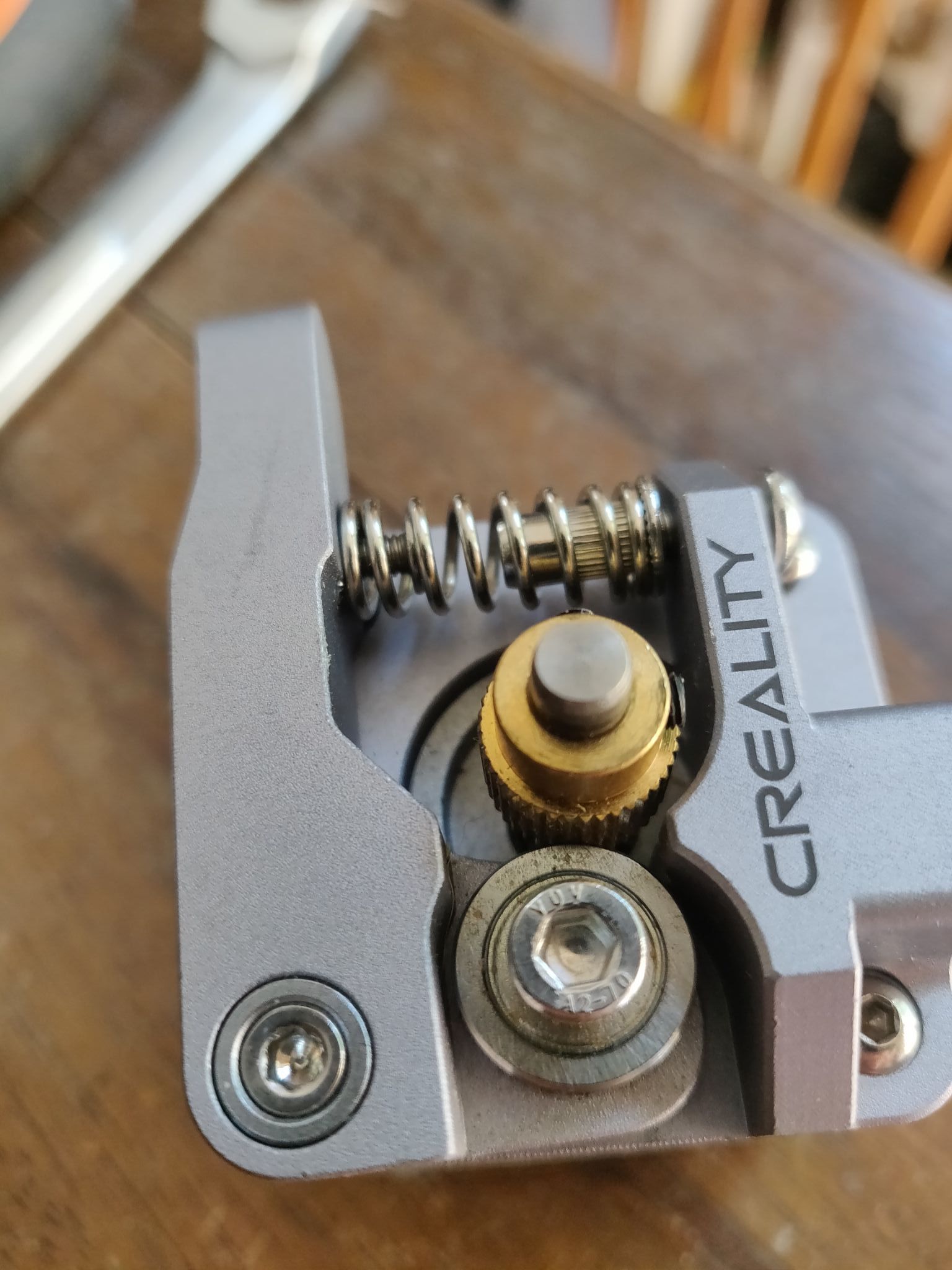

fran6p Posté(e) Juillet 3, 2023 Partager Posté(e) Juillet 3, 2023 (modifié) Il y a 8 heures, Lorenzo78 a dit : D'ailleurs pour libérer la roue tu appuie sur le levier non ? Évidemment, c'est ce que j'ai dit précédemment en utilisant le terme «pincer». Plus le ressort est comprimé, plus il appuie sur le bras de levier et vice-versa J'ai copié une partie de l'extrudeur d' @hyoti : Flèches rouge/orange: en pinçant le levier, pour retirer du filament par exemple, la roue libre s'éloigne de la roue dentée, on a un «bête» levier (revoir Archimède). Flèches bleu/vert, en comprimant le ressort, il appuie plus sur le bras de levier et rapproche la roue libre de la roue dentée (le filament est plus entrainé). CQFD Sinon, des quelle vis parles-tu ? Celle qui sert d'axe au levier, celle pour comprimer (ou pas) le ressort ? Modifié (le) Juillet 3, 2023 par fran6p 1 3 Lien vers le commentaire Partager sur d’autres sites More sharing options...
Lorenzo78 Posté(e) Juillet 3, 2023 Partager Posté(e) Juillet 3, 2023 @fran6p Tu as raison! Je me suis emmellé les pinceaux ! Le rouge de la honte me monte au visage !!! Mille excuse pour mon annerie! 1 1 Lien vers le commentaire Partager sur d’autres sites More sharing options...
