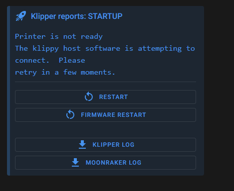

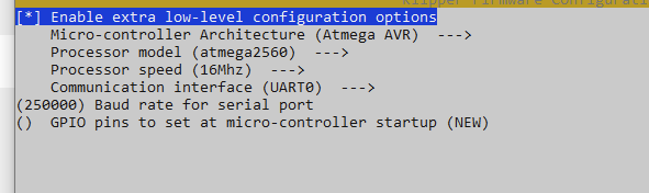

J'ai un petit souci dans mon installation de klipper sur ma cr10v2
Après avoir fait toute l'install, je tombe sur cette erreur :
Voici ma config carte mère :
(L'installation fonctionne bien pour mon autre imprimante avec une double instance de klipper - je suppose que le bug est donc bien sur la config ou flash de la CR10v2.)
J'ai l'impression que le flash c'est bien passé - même si il ne trouvait pas le service "klipper", j'ai suivi la procédure via ssh (et non via kiauh ça ne fonctionnait pas)
Petits screens de ce qu'il s'est passé :

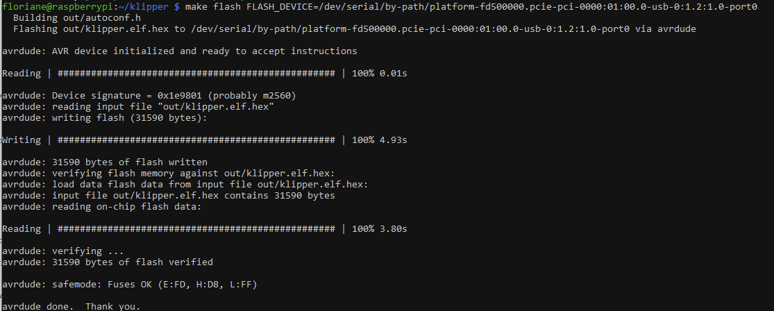

Mon make - il me paraît un peu court, mais ...bon

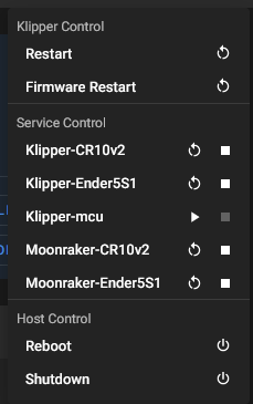

Tentative d’arrêt de klipper

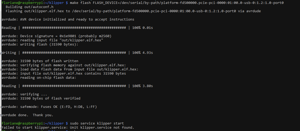

Le flash
Normalement le port que j'ai mis dans printer.cfg est le bon
Le 1.1 fonctionne avec l'autre imprimante, il me reste donc le 1.2

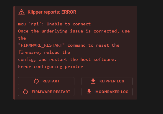

Avec l'erreur que tu as, ce n'est pas la carte mère qui pose problème, mais le pi
Comme tu utilises le pi comme contrôleur supplémentaire, il faut que tu compiles aussi pour le pi Microcontrôleur RPi - Documentation Klipper (klipper3d.org)

Et... j'ai une nouvelle erreur :
suivi de ceci (rpi est remplacé par mcu)
J'ai un peu regardé, mon path est bon dans printer.cfg, je ne vois pas trop d'où ça peut venir..

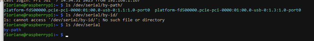

mon deuxième path d'usb qui ne fonctionne pas en serial/by-id.
serail/by-id
-> usb-1a86_USB_Serial-if00-port0 (fonctionne avec la Ender)
serial/by-path
-> platform-fd500000.pcie-pci-0000:01:00.0-usb-0:1.1:1.0-port0 (fonctionne aussi avec la Ender)
-> platform-fd500000.pcie-pci-0000:01:00.0-usb-0:1.3:1.0-port0
Et ce qui me fume, c'est que si je débranche la Ender, il me trouve toujours le même serial/by-id !
Alors que le serial path c'est bien l'autre qui disparait

tu as compilé comment le firmware de la cr10 ?

Edit : j'ai build dans kiauh (sinon ça marchais pas je crois) et j'ai flash en dehors dans /klipper !
il y a 8 minutes, Savate a dit :
Direct dans kiauh, j'ai flash à partir de là (parce que je ne sais pas comment faire via carte SD, c'est pas un .bin qu'il génère .-.)
J'ai un peu galéré à flash mais j'y suis arrivée (je crois)

Tu devrais reflasher en débranchant la ender comme ça tu es sûre de ta carte 🙂
après je ne sais pas quels sont les paramètres à utiliser pour les ender/cr10, mais tu as peut être (en plus) la possibilité de changer l'usb id dans les options du firmware (pour essayer)

Alors j'ai des news par rapport à ça : en effet ça ne marchait pas car ce n'était pas la bonne commande
Comme j'ai deux instances, j'ai un service pour chaque instance
(Mais j'avais arrêté manuellement klipper via l'interface web tout à l'heure)

J'ai finalement trouvé !
Je suis tombée sur ce post reddit
C'était le baudrate qui posait problème.
Sur la CR10v2 il est à 115200, or Klipper de base le configure à 250000
Si jamais, pour celles & ceux qui auront le soucis, le menu makeconfig :
Et dans printer.cfg :
[mcu]
serial:/dev/serial/by-id/votreportusb
restart_method: command
baud: 115200

Il y a 4 heures, Akyelle a dit :
Mais si vous avez une idée
ça m'arrive parfois d'en avoir 😄
Là le message dit que le script klipper_mcu n'est pas exécutable )il lui manque les droits. Normalement :
Citation
pi@cm4-lite:~ $ ls -al /usr/local/bin/klipper_mcu
-rwxr-xr-x 1 root root 821336 Apr 10 13:32 /usr/local/bin/klipper_mcu
pi@cm4-lite:~ $
Toi, ton fichier doit être en -rw-r--r-- (0640 au lieu de 0755). Facile à corriger s'il n'a pas les bons droits:
sudo chmod +x /usr/local/bin/klipper_mcu
ou
sudo chmod 0755 /usr/local/bin/klipper_mcu
Réflexion: c'est tout de même bizarre cette erreur car le script flash-linux.sh ne modifie pas les droits du fichier klipper_mcu (il copie le klipper.elf dans klipper_mcu).
«Bizarre, bizarre. comme c'est étrange. Vous avez dit bizarre… » Drôle de drame, Marcel Carné
Modifié (le) par fran6p

Si je liste mes services :
Est-ce qu'il faudrait que j'installe le service en deux fois ? Comme klipper ?

Il y a 13 heures, Akyelle a dit :
Le klipper_mcu n'est à installer qu'une seule fois car il est lié au matériel SBC (le RPi) 😉
Ce n'est absolument pas normal que ton /us/r/local/bin soit vide. Normalement quand tout se déroule correctement en suivant la procédure décrite (en français) ici
1- Installer le service (daemon)
2- Construire et installer (compiler, «flasher» (voir le script flash-linux.sh qui effectue le travail de copie au bon endroit ( "#!/bin/bash
# This script installs the Linux MCU code to /usr/local/bin/ " )
La documentation dit de faire un simple make flash … (sans sudo make …) car le Makefile «Linux» le fait pour l'utilisateur :
