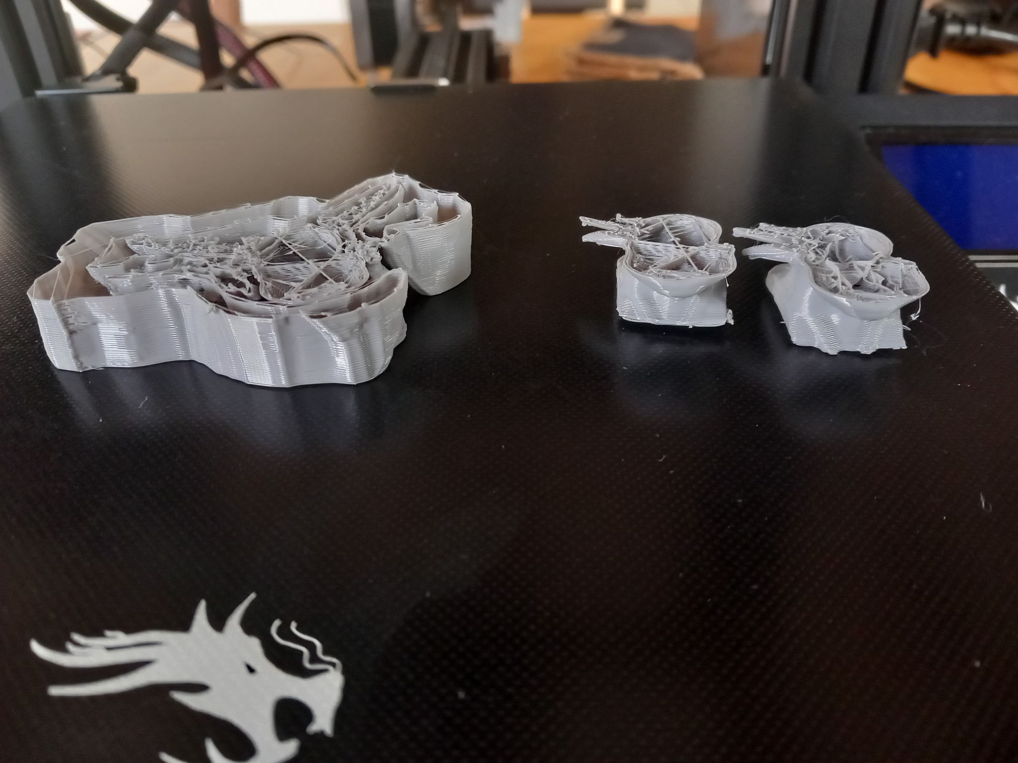

Bonjour, je suis debutant sur les imprimante 3D et avec peu d'expérience, je possède un imprimante3D du modèle creality ender-3 neo. Je viens de recevoir une imprimante 3D et je me trouve face a un problème.
Ce dernier est que au bout dun certain temps d'impression sur certaines pièces la buse ne veux plus laisser passer le fil PLA comme si elle était bouchée sans pour autant que cela le sois et ceci à chaque fois au même endroit.
Voici une photo de ma pièce que j'ai recommencé 3 fois.
De plus je peut recommencer l'impression dans la foulée sans aucun soucis vis à vis du fil PLA.
Pouvez-vous m'aider s'il vous plaît

bonjour
c'es bizarre, on a l'impression qu'il n'y ait pas de remplissage, tu as apparemment un problème d'extrusion, et pas après un certaine hauteur
d'après ce que j'ai lu, tu viens de recevoir ton imprimante, j'en déduis qu'elle est neuve, as-tu fait les test d'impression ?
mais il n'y pas qu'à cet endroit, ça claque pas après un certain temps quand tu imprimes ?
à faire absolument
sinon regarder et chercher dans les tutos, revoir l'installation de la buse, (pas si simple que ça à installer,

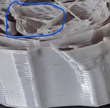

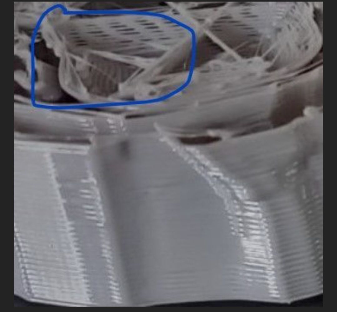

Cependant le souci lié aux couches internes qui n'adhère pas les unes aux autres (donc les petits espaces qu'on voit, voir photo), ce problèmes n'était pas le cas avant. Je croyais que c'était la buse mais après l'avoir changé cela ne vient pas de ça.
Ducoup pourriez-vous m'aider à voir pourquoi les couches n'adhère pas.

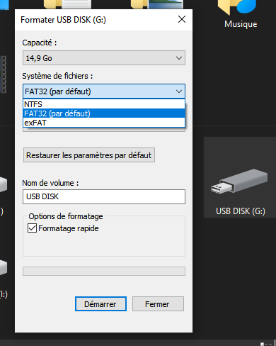

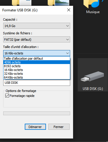

Bon ce qu'il faut retenir pour les ENDER 3 et je pense aussi pour la Néo, l'imprimante ne sait lire le contenu d'une carte SD que si elle est formatée
avec le système FAT 32 et une unité d'allocation 4096. (surtout pour les firmwares)
sous Win 10

Pour les couches qui n'adhère pas le modèle ressemble à ça.
Cependant cela n'affecte que l'intérieur et pas extérieur.
